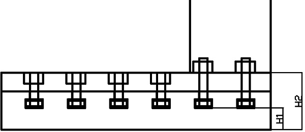

Основание крепить обязательно через дюралевую плиту.
В противном случае жесткость сборки уменьшится в (H2/H1)^3

Mamont писал(а):Основание крепить обязательно через дюралевую плиту.
А можно, плиту крепить к низу Успшной плиты а под рельсы и опоры сделать проставки с буртиком под Т-паз для центровки в нем?
