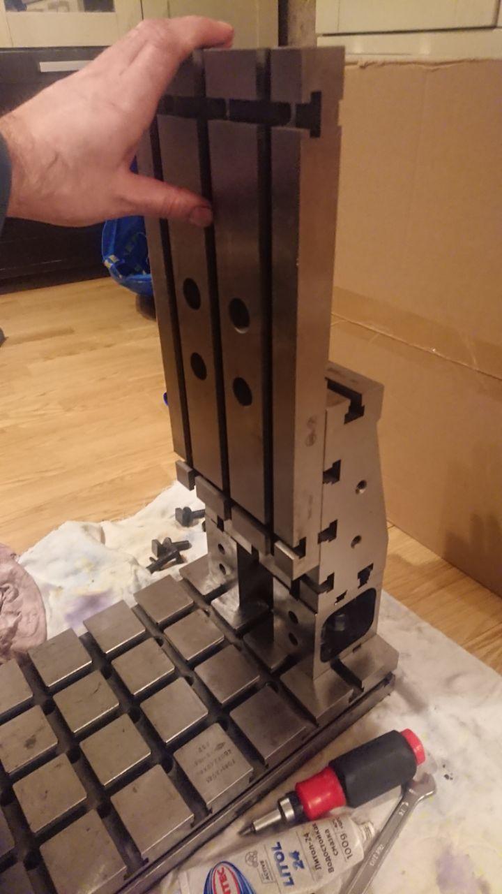

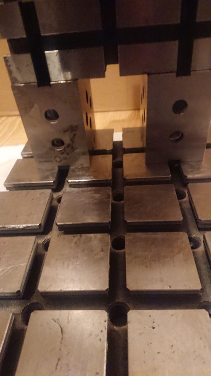

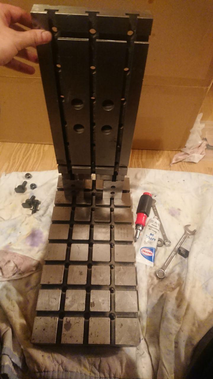

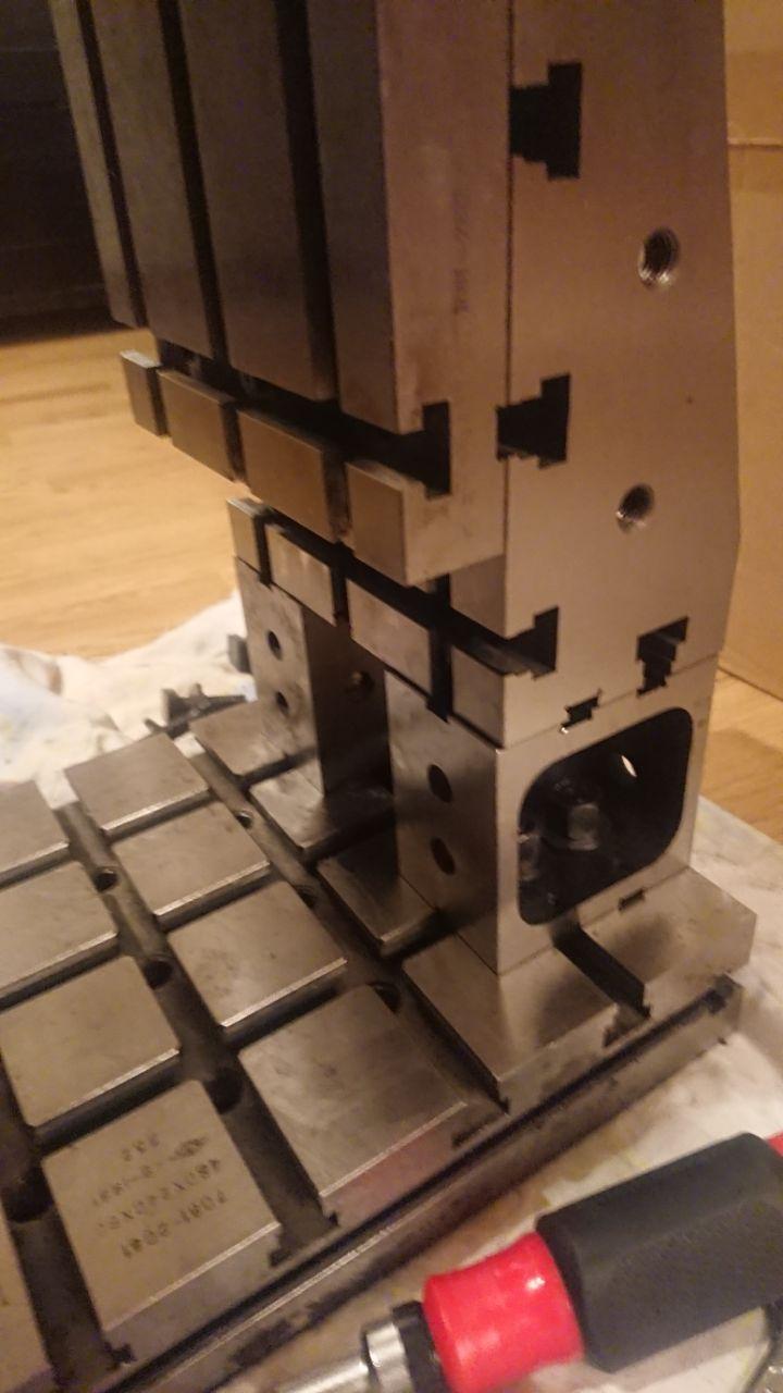

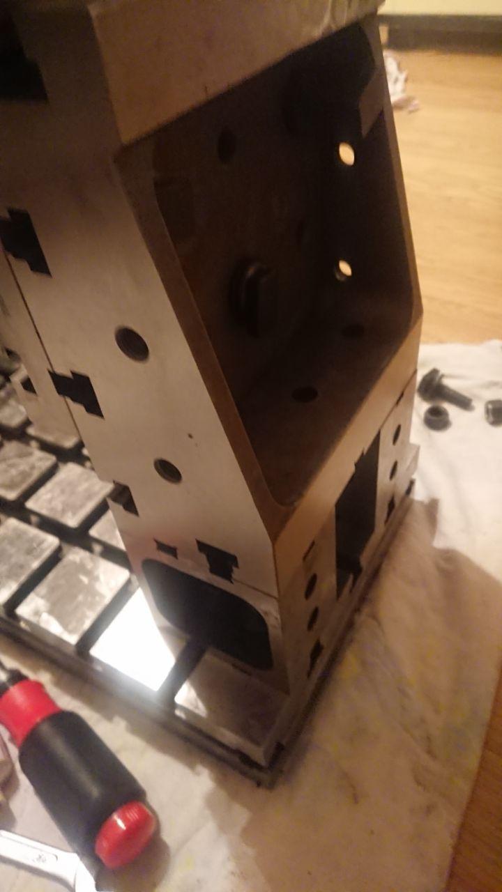

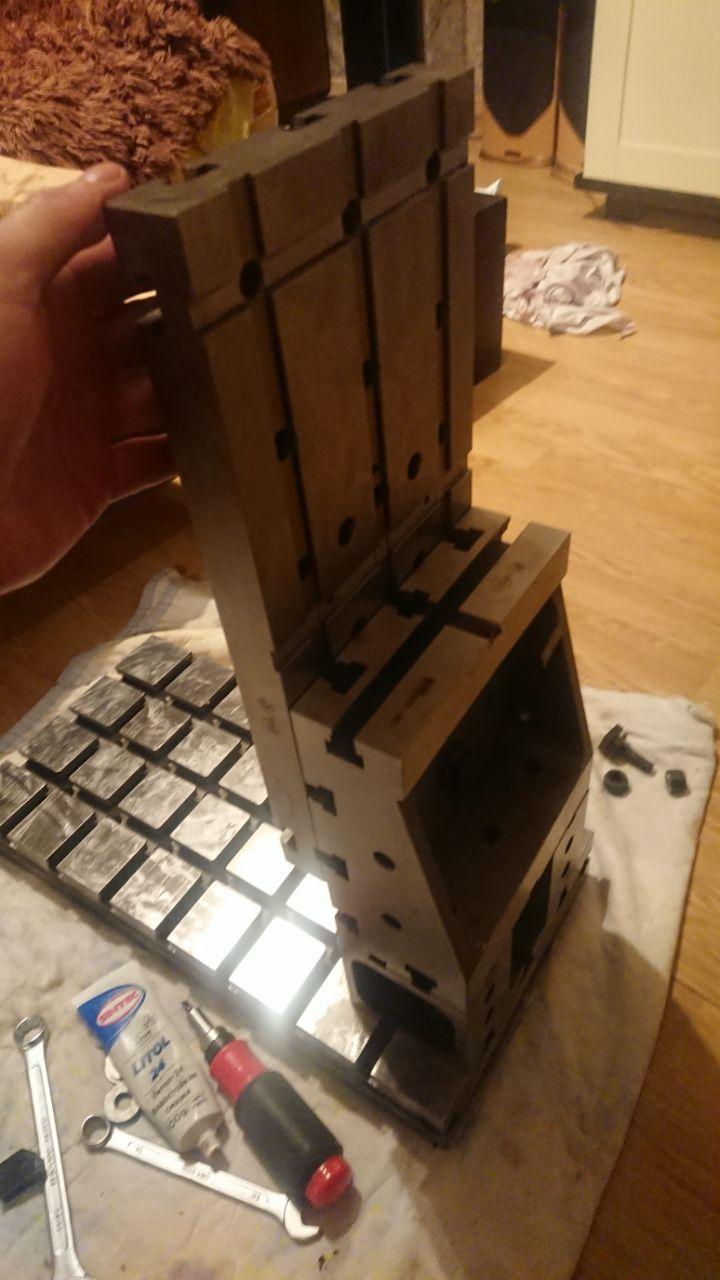

Всем здравствуйте. Решил собрать свой первый станок, раму решил делать из плит Усп так как они достаточно ровные по всем параметрам, и можно крутить вертеть в разные стороны! Рельсы будут 20, моторы думаю шагавики nema 23, швп 1605. Встал вопрос , как обыграть всю геометрию механики, сами плиты Усп достаточно твердые и тяжело поддаются обработки , да еще и нужно место найти кто сделает это нормально и не испортит. Думаю делать через проставки из плит д16т. На сколько я потеряю в жесткости если почти вся механика будет крепиться к плите Д16т - а плита Д16т уже к раме из УСП? Обрабатывать собираюсь- дюраль, цветнину, и может сырую сталь.
ходы по осям хочу Y-180 X-240 Z-180 но возможно они чуть уменьшатся. В общем вопрос такой, как лучше крепить всю механику , может кто то уже собирал из плит УСП , ну и буду рад любым советам.

Плита в качестве вертикальной стойки совсем не годится, она тонкая очень.
Нужно нечто от 100мм толщины, лучше 200мм,тогда по стали будет производительно работать

Можно сбоку усилители приделать, если усп можно просверлить канешн.

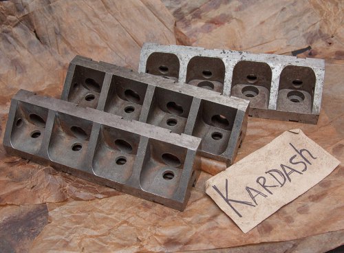

Гугль говорит что для усп используется железяка - 12хн3а. Она калится максимум до 35 единиц hrc. Т.е. никак.
Но они подвергаются цементации, от чего поверхность может калится до 60-64едениц. Это много.
Поэтому сначала надо твердосплавной центровкой наметить отверстия, твердосплавным сверлом большего диаметра засверлиться на пару миллиметров. После чего можно обычными сверлами сверлить мягкую сердцевину. И уже спокойно резать резьбу свежими острыми метчиками.

Mamont писал(а):Плита в качестве вертикальной стойки совсем не годится, она тонкая очень.
Понял, спасибо. Наверное про сталь я загнул, да и толщиной 100мм усп плит не встречал. Если исключить сталь , для дюраля и цветнины такой толщины будет достаточно, или искать плиту по толще - например 60мм, или например усилить имеющуюся плиту ребрами жесткости - в виде угольников, как на последнем фото? И еще вопрос вызывает сборка для оси Z , с каждой стороны угольник к колоннам крепятся двумя болтами м12 на сторону , и вся эта сборка тоже через два болта на сторону к плите, ?! Между колоннами 60мм, хочу туда воткнуть nema23, но тогда ось вала будет 28.5мм и придется делать проставки для опор швп, или все же подумать о nema34 и крепить их к торцу плиты? Сами плиты не очень хочется фрезеровать и сверлить, не знаю мест где это сделают нормально и не испортят.

Я бы использовал усп плиту с продольными пазами для стола, остальные не трогал.
Стойку и основание сварил из труб потолще и чтоб стенки были потолще. Например труба 140*140*5 на изгиб эквивалентна цельной плите толщины 80мм такой же ширины.
Намного проще найти фрезеровщика который бы согласился сыромятину сварной станины обрабатывать, нежели цементированные УСП плиты

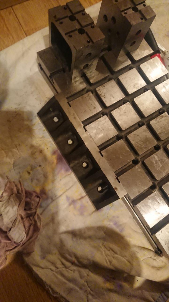

Про трубы это понятно, но это время деньги и нужен доступ в нормальный цех. Вся идея и заключается что бы сделать из УСП и при этом иметь модульную систему. Если плиту толщиной 30мм усилить сзади уголками УСП 60x60x180 мм со стенкой 15мм и которые в свою очередь имеют ребра жесткости, то бутерброд получиться 90мм, этой жесткости будет достаточно?И про крепление через болты м12, нормально что колона оси Z фиксируется на основании через 4 болта м12? Плита основания 480х240х60мм вес 30кг + плита для оси Z 360x180x30мм вес 11кг + угольник большой 210x180x90мм вес 10кг, две опоры 90x90x60мм вес 3.5кг, два угольника для усиления плиты 120x60x60мм вес 3кг. По моторам тоже хотелось бы услышать совет, достаточно ли будет моторов nema23 с энкодерами ?

Плиты УСП плохо подходят для создания станка. Лучше использовать более обрабатываемые материалы (сталь, алюминий)

Чем именно они плохи? Обрабатывать тяжело? Но у них плюсов больше чем минусов, сразу ровные и жесткие, очень не охотно гнутся! Всю кинематику можно крепить через проставки - а их в свою очередь крепить через сухари в Т-пазе. Минимум обработки.

mln писал(а):Чем именно они плохи?
Многовато стыков.
В каждом месте где что-то с чем-то имеет стык по-хорошему все это надо поверять и пришабривать.
Потому как если там не плоскости, а контакт на 3х пеньках вряд ли будет всё хорошо.
Поэтому льют... чтоб не иметь всех этих проблем
Собрать можно попытаться, но есть некие сомнения в том, что этот бесконечный бутерброд будет достаточно жестким.

95% УСП достаточно ровные, что бы использовать их для сборки, а те 5% кривых можно перешлифовать парами.

Жесткость самих элементов очень большая, резьба для спаривания элементов имеет не стандартный шаг(1.5) для болтов 12м она более мелкая , элементы между собой позиционируются через шпонки - люфты между элементами исключены, все упирается в жесткость крепежа.
Такой вопрос, для УСП12 очень много сухарей с резьбой м8 , но нет с м6 и м5, хотя мне и удалось прикупить 40шт с м5 под рельсы 20 размера, если взять рельсы 25 размера и развернуть отверстия под м8, можно так делать, на сколько это тяжело???? Длина рельс для zy360мм? ось x гдето будет 400-480 - все зависит какую плиту найду.
Какие лучше взять каретки, роликовые или шариковые, смотрю в сторону роликов? У роликов hiwin 25 размер шага крепления рельс 30мм.
