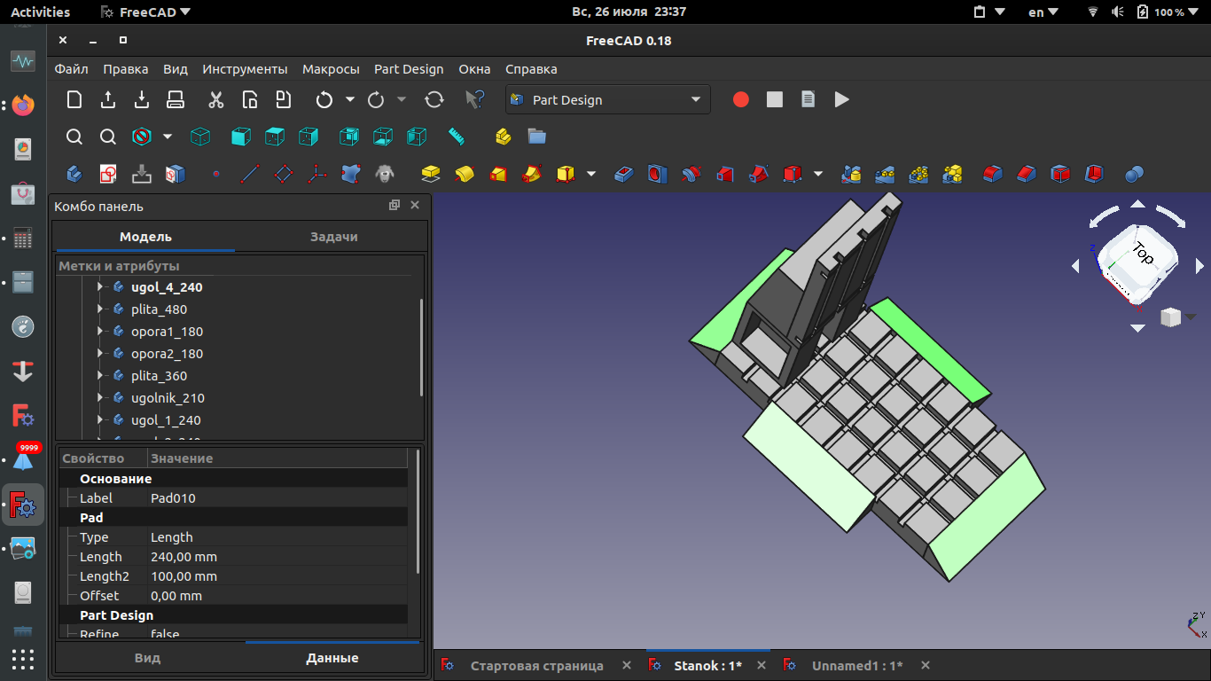

Подскажите, на чем лучше из чего сделать переходные плиты, если делать на эрозии - насколько из под нее поверхность будет готова, или все равно придется шлифовать ? Посчитал что под кронштейн syk mba20 под 25 винт - плита нужна толщиной 80мм с шахтой занижения на 65мм, или если делать такие переходные плиты то можно без кронштейна и обойтись просто опоро1 bk20 а двигатель крепить к торцу плиты и плита будет 72мм? Упоры для рельс , должны быть внутри или снаружи? Из чего делать из д16т или стали ? И на сколько это дорого?
Такие угольники на плите будут считаться как ребра жесткости ?

Основание крепить обязательно через дюралевую плиту.
В противном случае жесткость сборки уменьшится в (H2/H1)^3

А можно, плиту крепить к низу Успшной плиты а под рельсы и опоры сделать проставки с буртиком под Т-паз для центровки в нем?

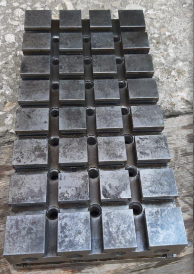

По Вашем совету добавил жесткости основанию. Прикупил плиту УСП16 толщиной 90мм - паз шириной 16мм глубина где-то 20мм , сама плита с тыльной стороны с углублениями и ребрами жесткости - точные цифры мне пока не известны. Плита едет вместе с опорами Усп16 высотой 180, так что, скорей - это уже станок не из 12 а из 16 усп !
Хватит ли жесткости одной такой плиты, не хотелось бы лепить бутерброд!!!???

Вы не за жесткость переживайте а за конструктив, начиная от как рельсу закрепить (20-я рельса, паз 12+мм, фаска на плите 0.5мм, фаска на рельсе 1.5мм, итого остается по 2мм контактной поверхности с каждой стороны), или как гайку ШВП уместить (между двумя плоскостями без проставок не получится), и где будет мотор (он обычно еще больше чем гайка, под него надо полость либо шкив который тоже немаленький).
Если делать из плоских элементов получается избушка на курьих ножках. Может это конечно и интересно чисто из целей занять руки, но оптимальным решением изделие из плит назвать никак нельзя.
Плиты вам конечно еще пригодятся в работе, так что поздравляю с приобретением.

если уж хотите "модульность" то стройте на поверочной плите.
УСП конечно можно применять, но только для микростанков. На мой взгляд конечно
