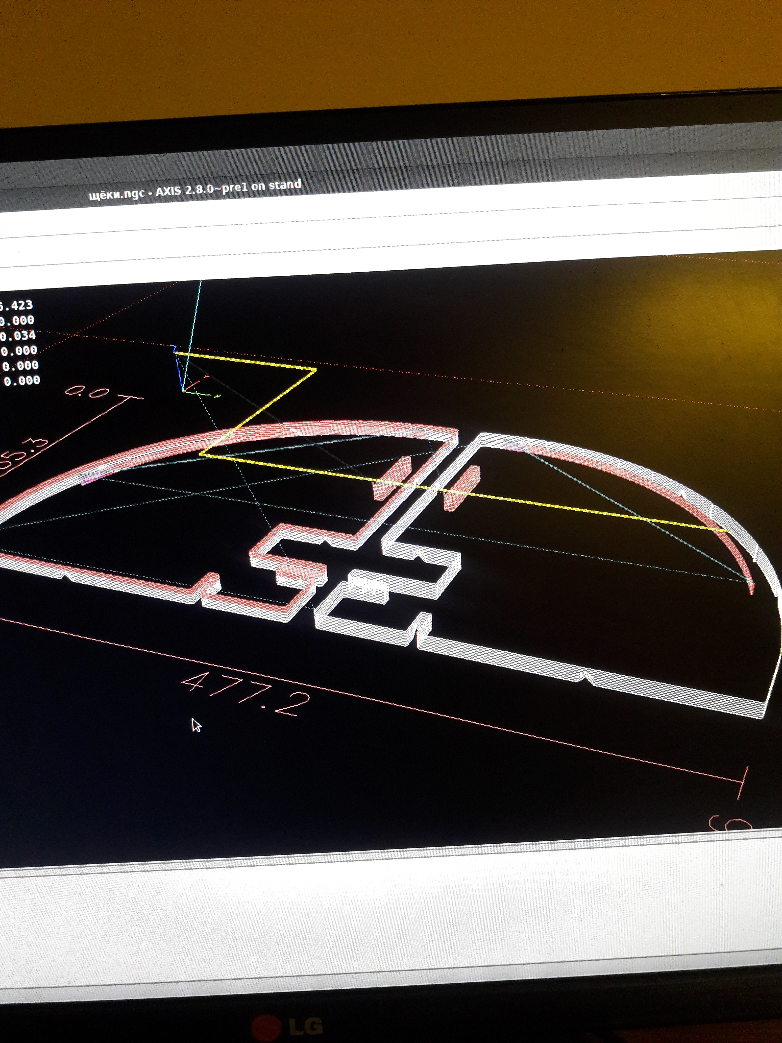

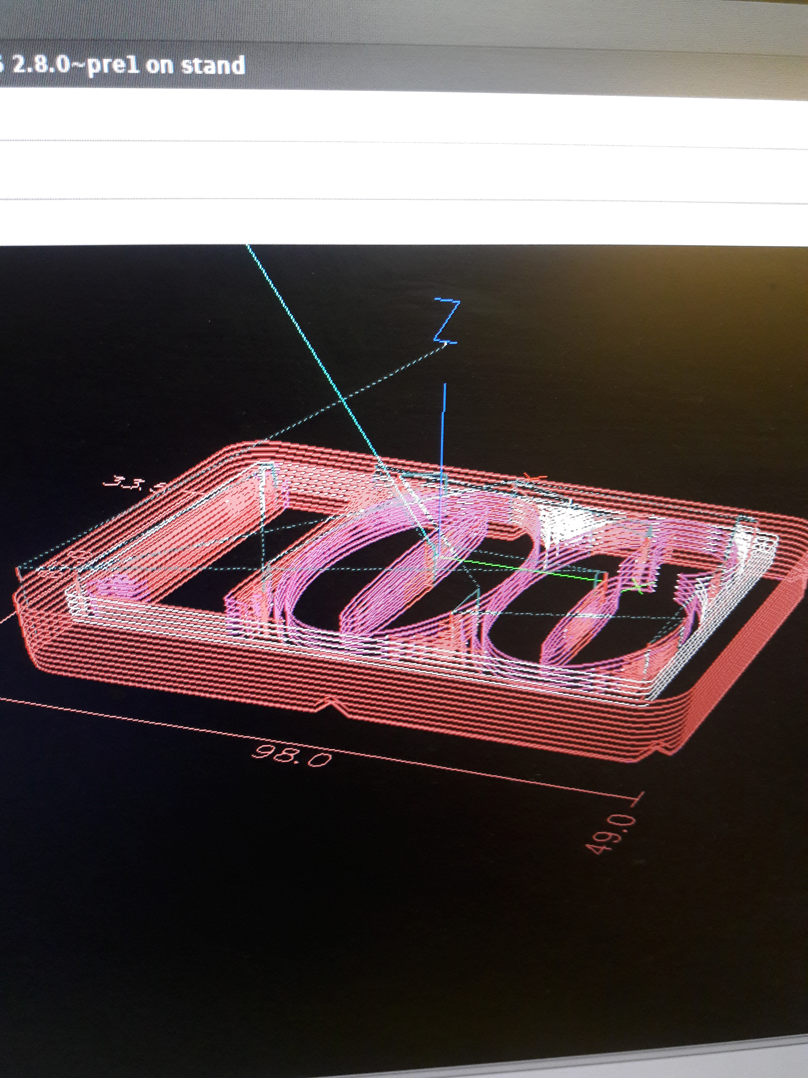

Обработанная зона перемещается (4177 просмотров) <a class='original' href='./download/file.php?id=184264&mode=view' target=_blank>Загрузить оригинал (6.43 МБ)</a>
&quot;Пилит&quot; всё подряд..... без шпинделя! (4177 просмотров) <a class='original' href='./download/file.php?id=184265&mode=view' target=_blank>Загрузить оригинал (4.66 МБ)</a>
"Пилит" всё подряд..... без шпинделя!
Re: LinuxCNC + Orange Pi
Это конфиг на 3 оси (XYZ), на 3 (XYZ) мотора. В этом конфиге вывод step/dir оси Y подключен к 4-м пинам параллельно. Это всё равно, что провода step/dir от одного драйвера кинуть напрямую на другой драйвер.
Чтобы всё работало как задумано, нужен конфиг на 3 оси (XYZ) и 4 мотора (XYZY). Я не автор stepconf, не знаю как он работает. Но что-то мне подсказывает, что ошибка с неправильным конфигом чисто человеческая :)

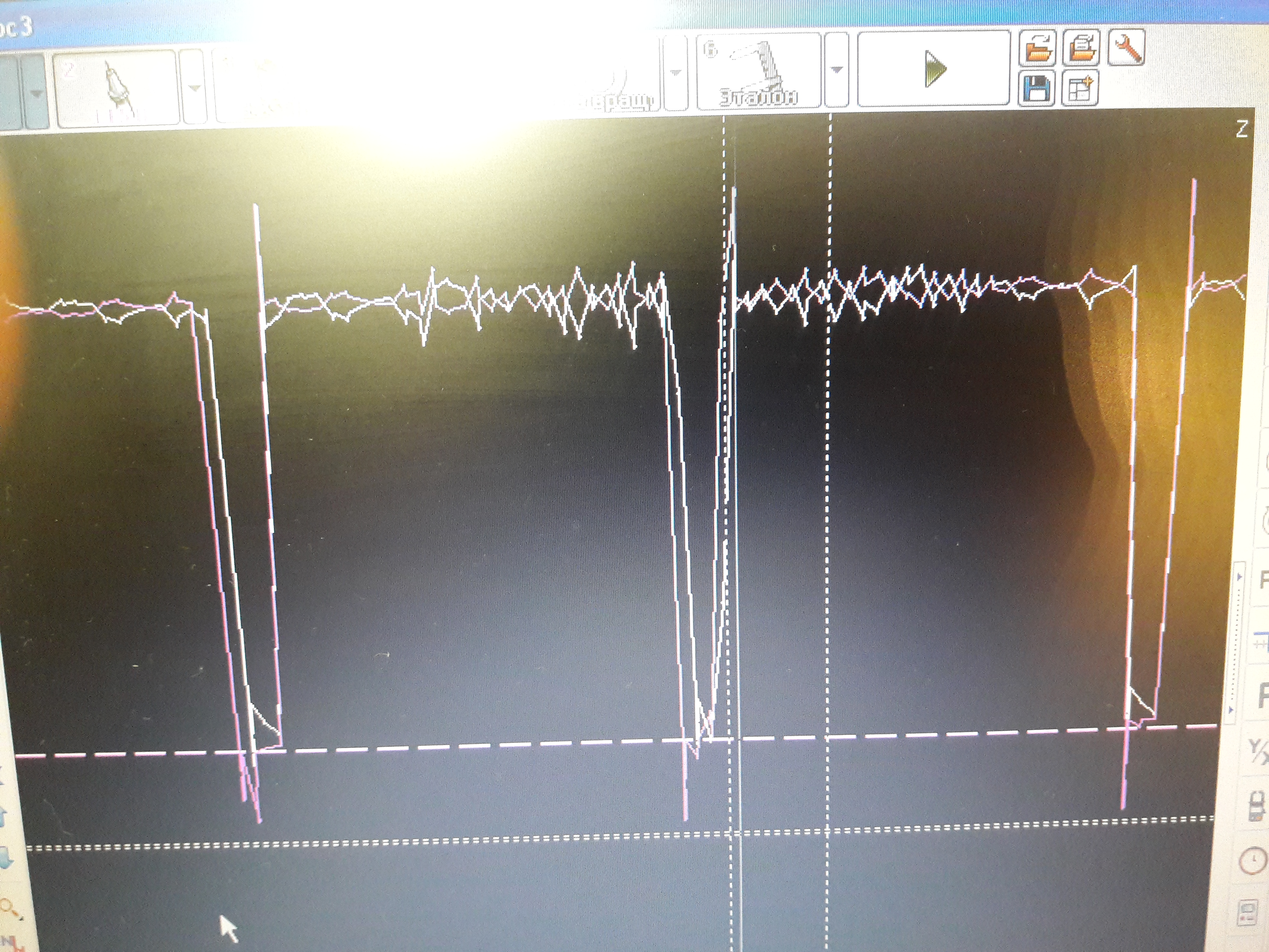

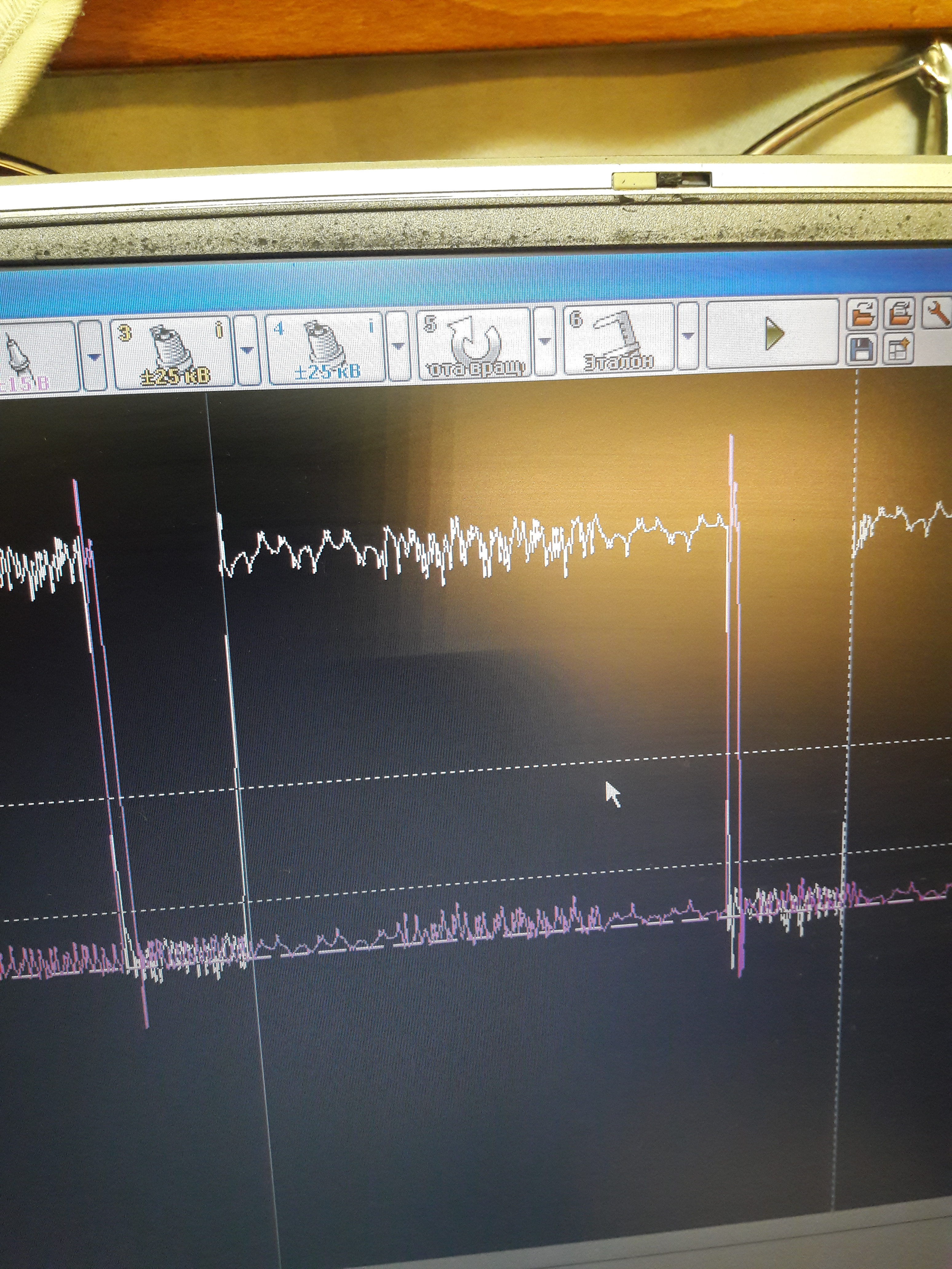

Тут есть о чём подумать .Вот наложение сигналов на "рабочем" конфиге ,видно что это не одно и тоже .Далее наложение на самом деле замкнутых каналов .И "неудачный" конфиг, когда скорости моторов разные .Синхронизация по переднему фронту пропуск 5и импульсов.
Умение работать с осциллом не может компенсировать знаний по настройке LinuxCNC. Если нужен требуемый результат, придётся изучить доки LinuxCNC по HAL/INI настройкам. Моя задача состояла в полноценном запуске LinuxCNC на этих микрокомпах. А вот обучение основам LinuxCNC, извините, не моё :hehehe:
