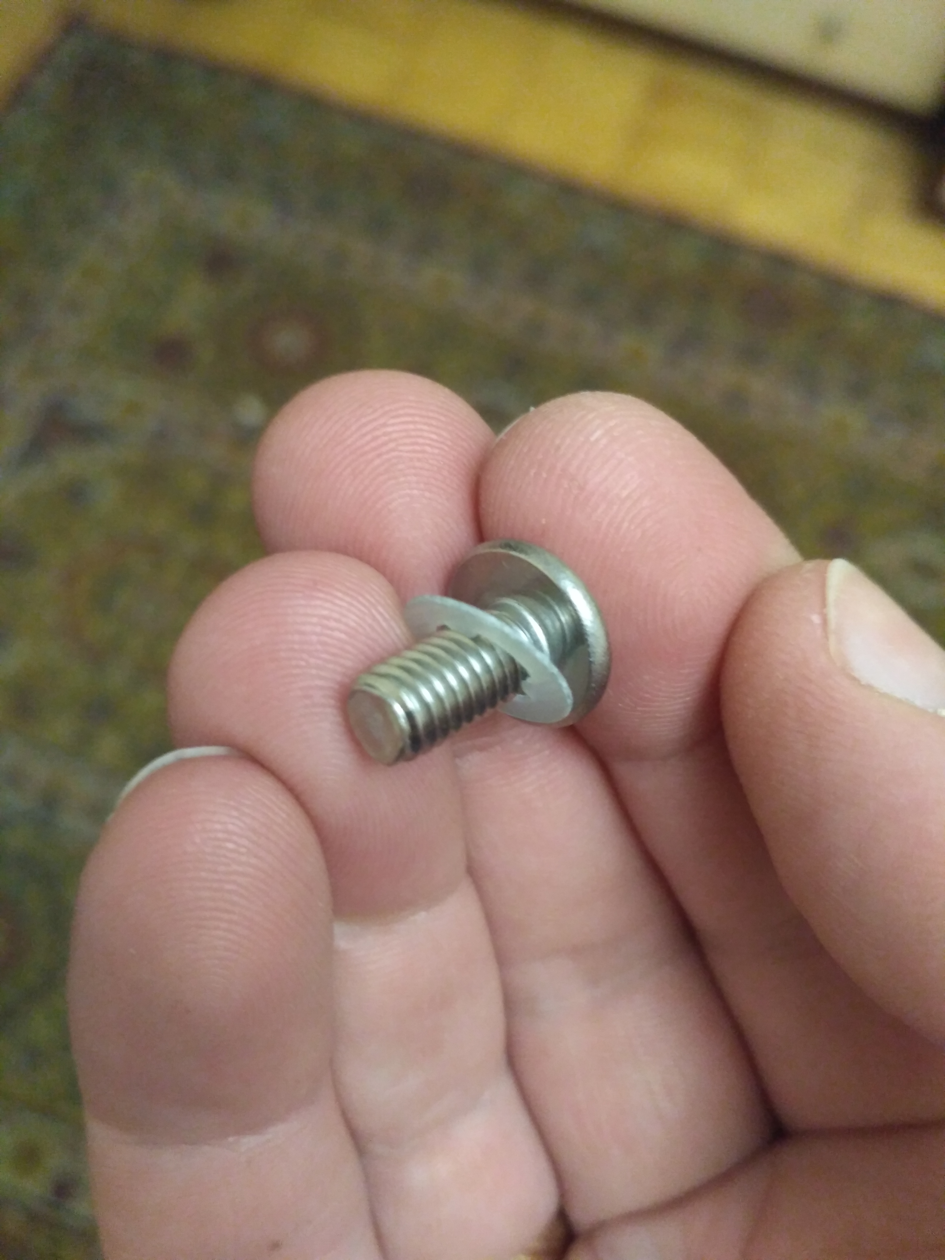

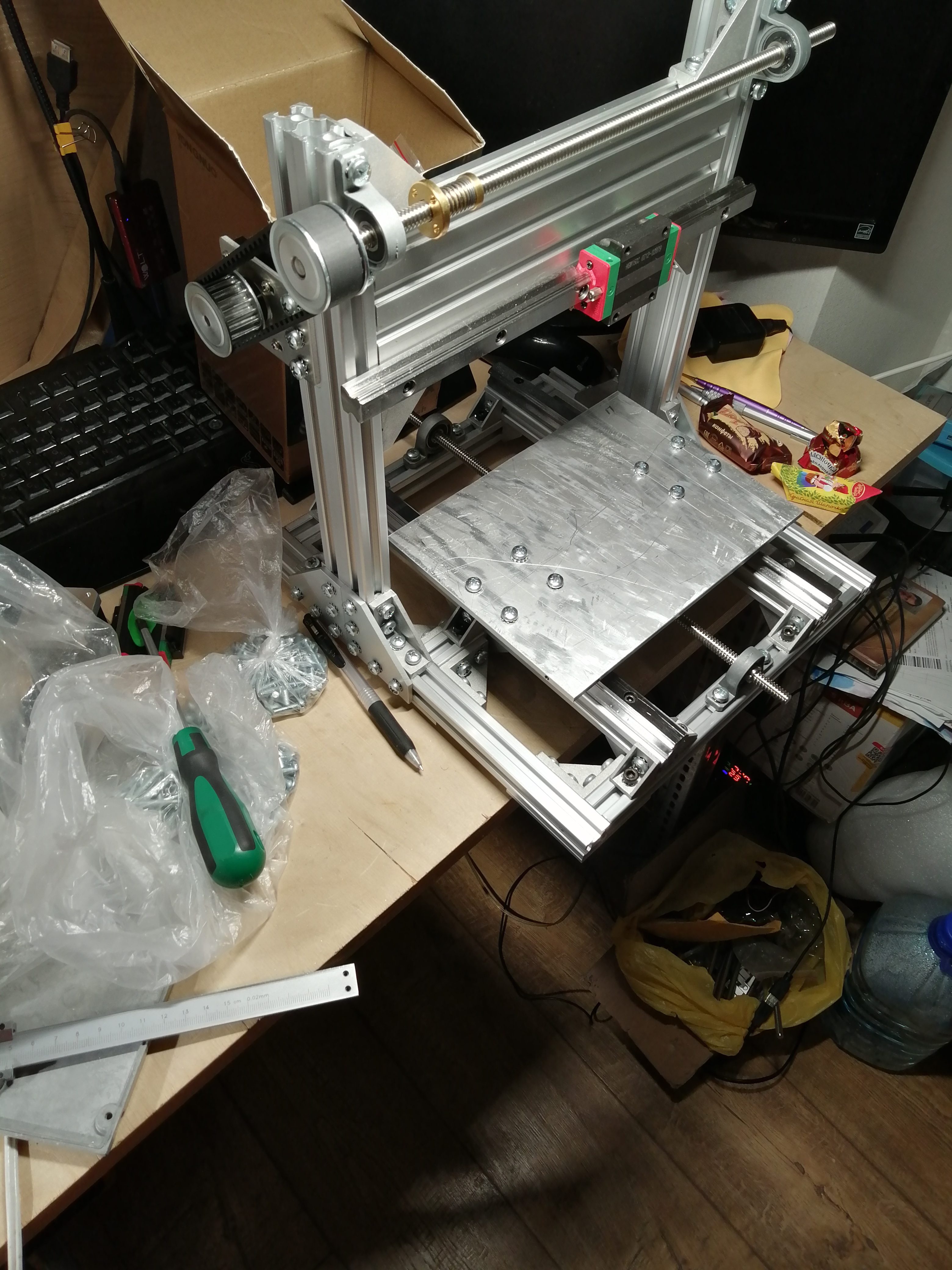

Давно небыло обновлений. Вот дело и до косыночек дошло.
IMG_20200220_205710.jpg (12789 просмотров) <a class='original' href='./download/file.php?id=176970&mode=view' target=_blank>Загрузить оригинал (975.29 КБ)</a>
IMG_20200220_215036.jpg (12789 просмотров) <a class='original' href='./download/file.php?id=176971&mode=view' target=_blank>Загрузить оригинал (1.08 МБ)</a>
Стальная пластинка 7мм. Теперь нужно наскрести крепежа килограмчик.
Вот из запасов болтики набрал. Получается нормальной длинны под шайбу и гровер маловато, зато есть горсть винтиков для стоек с пластиковой или текстолитовой шайбой.
IMG_20200220_215149.jpg (12789 просмотров) <a class='original' href='./download/file.php?id=176972&mode=view' target=_blank>Загрузить оригинал (365.99 КБ)</a>
1582229241212820378121.jpg (12789 просмотров) <a class='original' href='./download/file.php?id=176973&mode=view' target=_blank>Загрузить оригинал (3.53 МБ)</a>
И смотрятся красивше... Будут-ли они держать при вибрациях достаточно плотно?
Поделитесь кто пробовал.

Пластик выкинуть, шайбу-гровер поставить.

calabr писал(а): И смотрятся красивше... Будут-ли они держать при вибрациях достаточно плотно?
Привет, узнаю знакомый конструктив в станке =))
Купи тюбик фиксатора резьбы - хоть локтайт, хоть любой другой.
И все винты, что не подразумевает откручивать - на него. Пластик это лишние подвижки.
Можно взять средней фиксации, чтобы руками можно было потом открутить.
И еще - не используй шлицевые, крестовые винтики - крест слижется и будет проблема.
у меня везде стоят с внутренним шестигранником.

Cvazist писал(а):Пластик выкинуть, шайбу-гровер поставить.
Они короткие.
Такой вариант тоже рассматривается. Скорее всего, если не махнусь горсть коротких на горсть по длиннее, будет часть на локтайте, часть на гроверах.

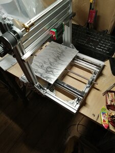

Не собираетесь переводить станок на профильные направляющие? Имхо меньше проблем с креплением к профилю. Делаю хоббийный станочек с похожими на ваши задачами:печатные платы, лицевые панели из алюминия не толще 3мм.Также собрано из китайского ширпотреба по мотивам CNC2018 и ему подобных. Изначально заложил направляющие hgr15 с того же али. На портале пока один рельс, второй в пути. Кареток по 2 шт на ось, т. к. поле очень не большое и сверхзадачи для такой конструкции не ставятся. Разумная достаточность, так сказать.Фото достаточно старые, принтерные винты заменил на швп1204.
IMG_20210103_154649.jpg (4782 просмотра) <a class='original' href='./download/file.php?id=191583&mode=view' target=_blank>Загрузить оригинал (2.72 МБ)</a>
IMG_20210103_162156.jpg (4782 просмотра) <a class='original' href='./download/file.php?id=191584&mode=view' target=_blank>Загрузить оригинал (2.5 МБ)</a>
IMG_20210103_162112.jpg (4782 просмотра) <a class='original' href='./download/file.php?id=191585&mode=view' target=_blank>Загрузить оригинал (2.41 МБ)</a>
IMG_20210103_162146.jpg (4782 просмотра) <a class='original' href='./download/file.php?id=191586&mode=view' target=_blank>Загрузить оригинал (2.66 МБ)</a>
IMG_20210103_162020.jpg (4782 просмотра) <a class='original' href='./download/file.php?id=191587&mode=view' target=_blank>Загрузить оригинал (2.51 МБ)</a>
Re: Настольный станочек для себя 280х180x100
Alex43 писал(а): ↑ Фото достаточно старые
Надеюсь и боковины-косынки побольше установлены. (на третей странице писал про них)

xenon-alien писал(а): ↑26 янв 2021, 22:56
Да, конечно, все приготовлено.
