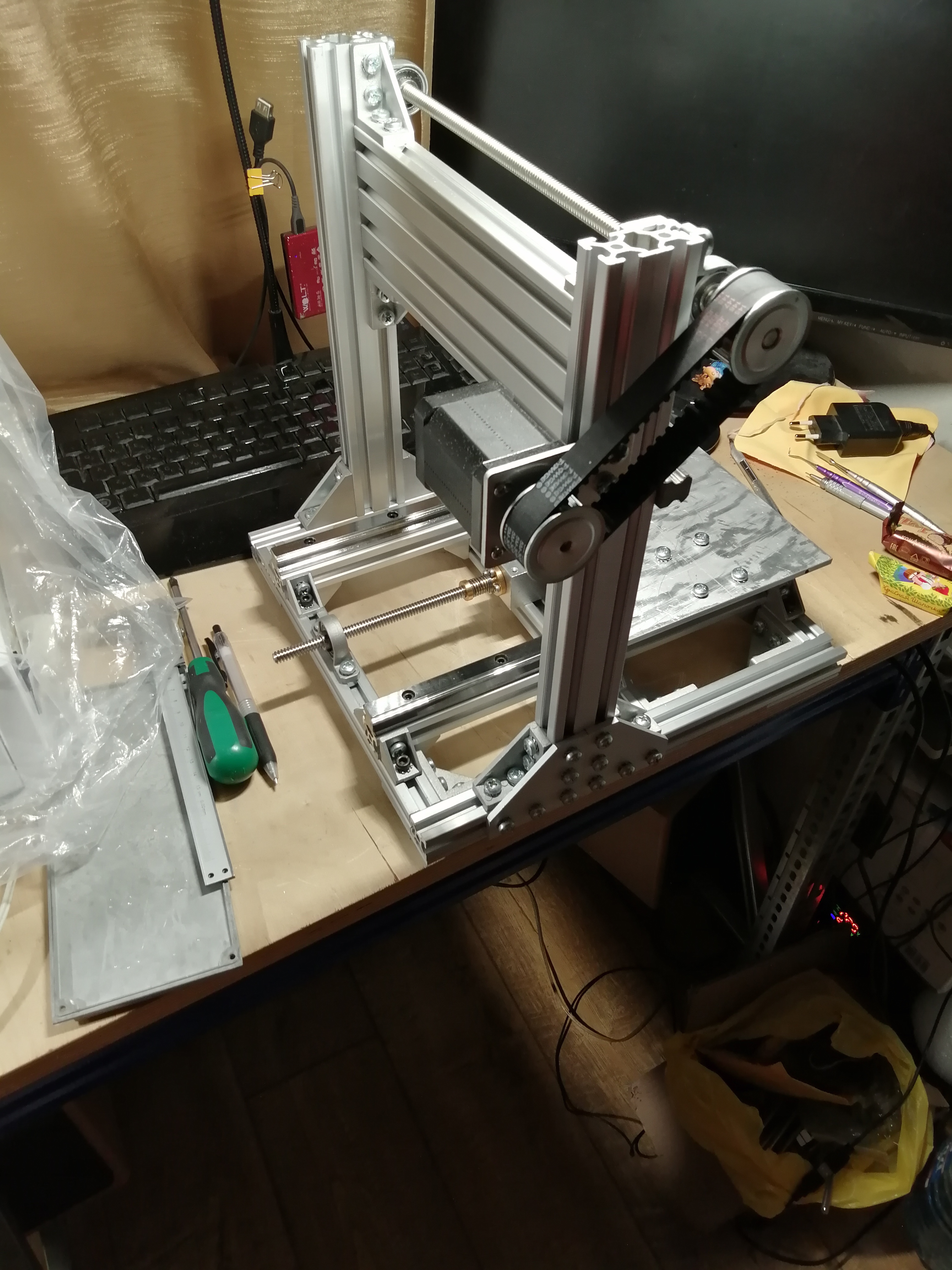

Давно небыло обновлений. Вот дело и до косыночек дошло.
IMG_20200220_205710.jpg (12801 просмотр) <a class='original' href='./download/file.php?id=176970&sid=2b919619f3e6625ac7733af1c35a69af&mode=view' target=_blank>Загрузить оригинал (975.29 КБ)</a>
IMG_20200220_215036.jpg (12801 просмотр) <a class='original' href='./download/file.php?id=176971&sid=2b919619f3e6625ac7733af1c35a69af&mode=view' target=_blank>Загрузить оригинал (1.08 МБ)</a>
Стальная пластинка 7мм. Теперь нужно наскрести крепежа килограмчик.
Вот из запасов болтики набрал. Получается нормальной длинны под шайбу и гровер маловато, зато есть горсть винтиков для стоек с пластиковой или текстолитовой шайбой.
IMG_20200220_215149.jpg (12801 просмотр) <a class='original' href='./download/file.php?id=176972&sid=2b919619f3e6625ac7733af1c35a69af&mode=view' target=_blank>Загрузить оригинал (365.99 КБ)</a>
1582229241212820378121.jpg (12801 просмотр) <a class='original' href='./download/file.php?id=176973&sid=2b919619f3e6625ac7733af1c35a69af&mode=view' target=_blank>Загрузить оригинал (3.53 МБ)</a>
И смотрятся красивше... Будут-ли они держать при вибрациях достаточно плотно?
Поделитесь кто пробовал.

Пластик выкинуть, шайбу-гровер поставить.

calabr писал(а): И смотрятся красивше... Будут-ли они держать при вибрациях достаточно плотно?
Привет, узнаю знакомый конструктив в станке =))
Купи тюбик фиксатора резьбы - хоть локтайт, хоть любой другой.
И все винты, что не подразумевает откручивать - на него. Пластик это лишние подвижки.
Можно взять средней фиксации, чтобы руками можно было потом открутить.
И еще - не используй шлицевые, крестовые винтики - крест слижется и будет проблема.
у меня везде стоят с внутренним шестигранником.

Cvazist писал(а):Пластик выкинуть, шайбу-гровер поставить.
Они короткие.

ScrewDriver писал(а):Привет, узнаю знакомый конструктив в станке =))
У меня оригинальная конструкция!
с веселенькой защитой из уникального композитного материала :cheesy:
IMG_20200221_234748.jpg (12651 просмотр) <a class='original' href='./download/file.php?id=177072&sid=2b919619f3e6625ac7733af1c35a69af&mode=view' target=_blank>Загрузить оригинал (934.24 КБ)</a>
Еще рекомендую для фиксации всяких элементов типа шторок на пазу 8мм халявные резиновые пробки от слотов SFP сетевого оборудования. - на них
и висит защита.
IMG_20200222_002801.jpg (12651 просмотр) <a class='original' href='./download/file.php?id=177073&sid=2b919619f3e6625ac7733af1c35a69af&mode=view' target=_blank>Загрузить оригинал (568.2 КБ)</a>
Такой вариант тоже рассматривается. Скорее всего, если не махнусь горсть коротких на горсть по длиннее, будет часть на локтайте, часть на гроверах.
портал слегка криво стоит и есть желание его подровнять... когда-нибудь.
... Халява-с-с... сладкое слово. За ними ехать надо. Если-б не было никаких наверно взял-бы 8.8 под 6-гранник, тоько не как у тебя,а с круглой головой - цилиндры торчат сильно, цепляются. Для этой конструкции шлицы PH3 и М6 с таким запасом, что если он сорван, то явно от чрезмерной дури.
