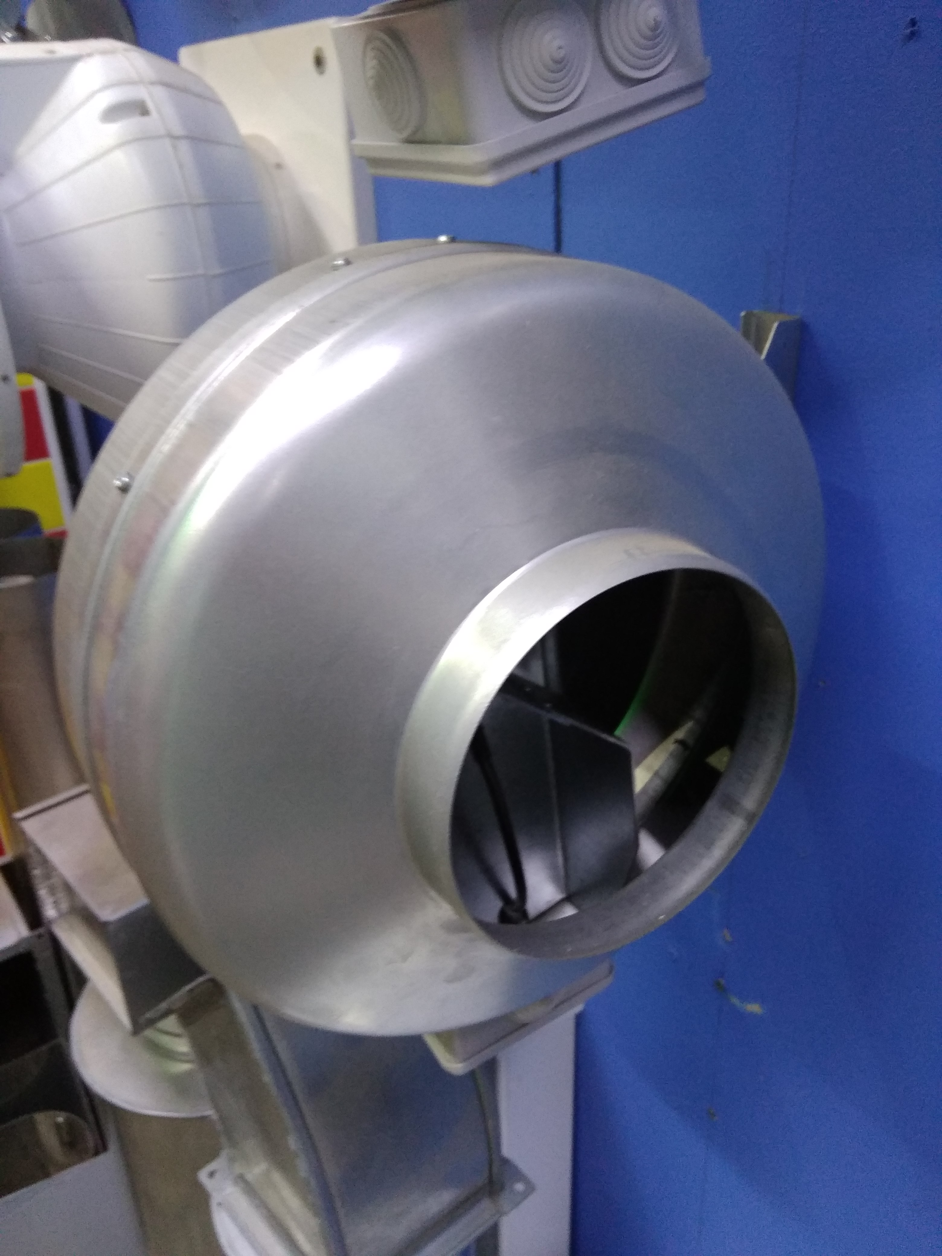

Выбираю вентилятор для вытяжки. Есть торнадо за 5 тр и vent за 10 тр. Выглядят одинаково. Какой выбрать?

да пох как они выглядят , параметры какие
Сообщения: 3310
Re: Лазерный станок (восстановление)
ilya37rus писал(а):да пох как они выглядят , параметры какие
не скажи, с фоткой лучше, на форуме было что кто-то хотел делать стружкосос, а купил нагнетающий компрессор. Конечно можно и компрессором давление в комнату накачать, а вся пыль с дымом попрет через щели к соседям :hehehe:

Аналогичные два вентилятора. 100 Вт, 600 кубов в час, 400па, 50 дб

Фото прилагаю
IMG_20200616_115257.jpg (4481 просмотр) <a class='original' href='./download/file.php?id=182810&sid=5ba986b494bdbd254b963b4672d3bafc&mode=view' target=_blank>Загрузить оригинал (1.54 МБ)</a>
IMG_20200616_115257.jpg (4481 просмотр) <a class='original' href='./download/file.php?id=182811&sid=5ba986b494bdbd254b963b4672d3bafc&mode=view' target=_blank>Загрузить оригинал (1.54 МБ)</a>

Вот ещё vent
IMG_20200616_121055.jpg (4480 просмотров) <a class='original' href='./download/file.php?id=182812&sid=5ba986b494bdbd254b963b4672d3bafc&mode=view' target=_blank>Загрузить оригинал (1.57 МБ)</a>

Сообщения: 5886
Sentiurev писал(а):Выбираю вентилятор для вытяжки. Есть торнадо за 5 тр и vent за 10 тр. Выглядят одинаково. Какой выбрать?
Тот к которому есть график "давление-расход" потому как "Аналогичные два вентилятора. 100 Вт, 600 кубов в час, 400па, 50 дб"
это не 600м3 при 400па, это скорее всего 400па при 0м3 и 600м3 при 0па...
А как там в середине... очень по-разному бывает
