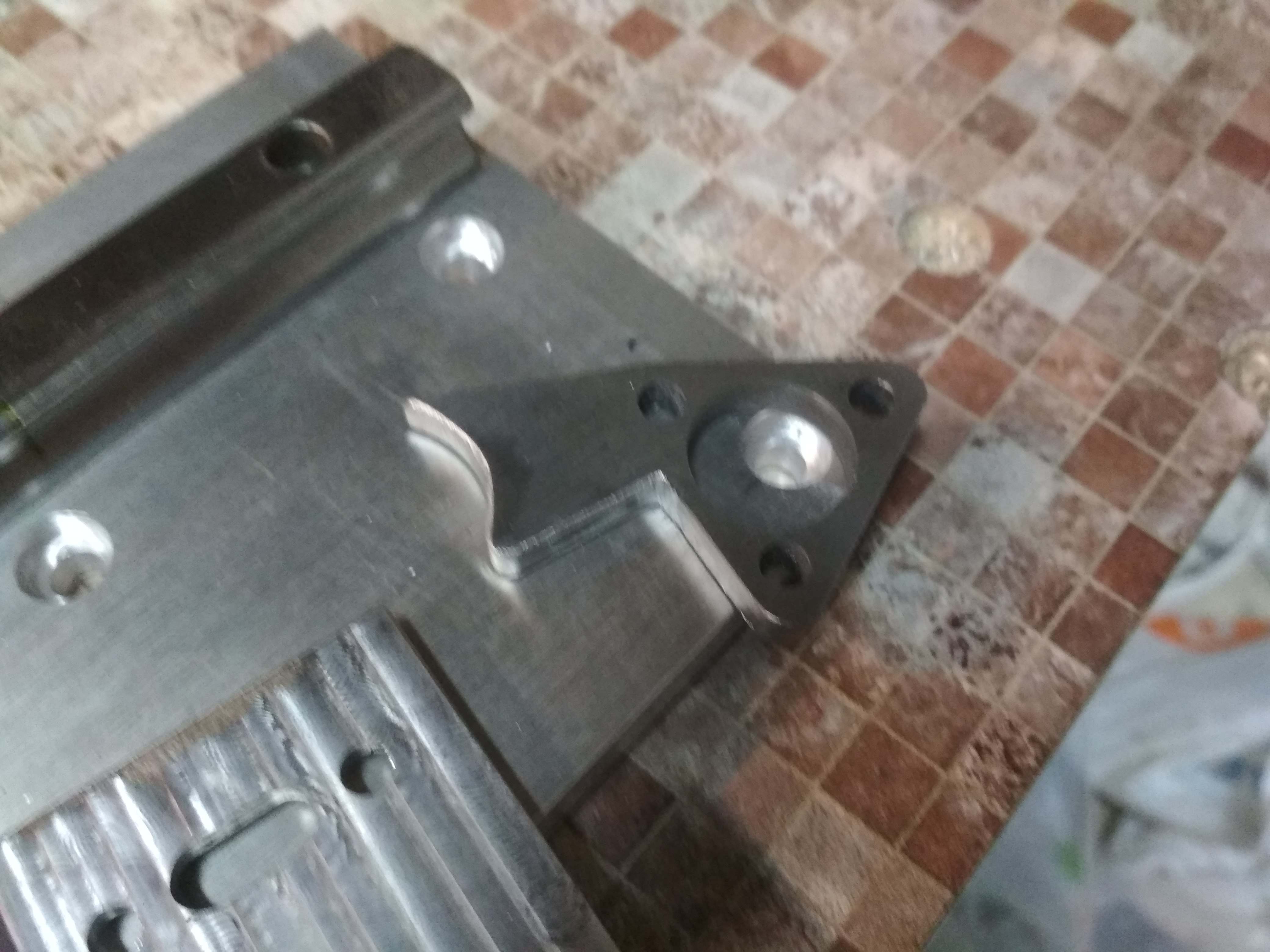

Выдалась свободная минутка и решил добить этот начатый проект. Проект готов, осталось только продумать конструкцию самого щупа.
Уже начал потихоньку делать детали на него.

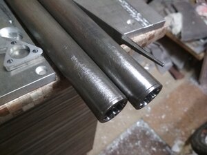

Наделал кучу деталюшек из непривычной мне сталюги, зачистил все и попробую сегодня все это дело спаять и начну уже собирать потихоньку. Почему пайка , а не сварка? Для минимизации поводок и остаточных напряжений, да я знаю, что от пайки тоже утягивает, но если использовать не так много припоя, они будут незначительны. Да и всегда хотел попробовать этот вид соединения. Целую неделю уже убил на этот проект.
