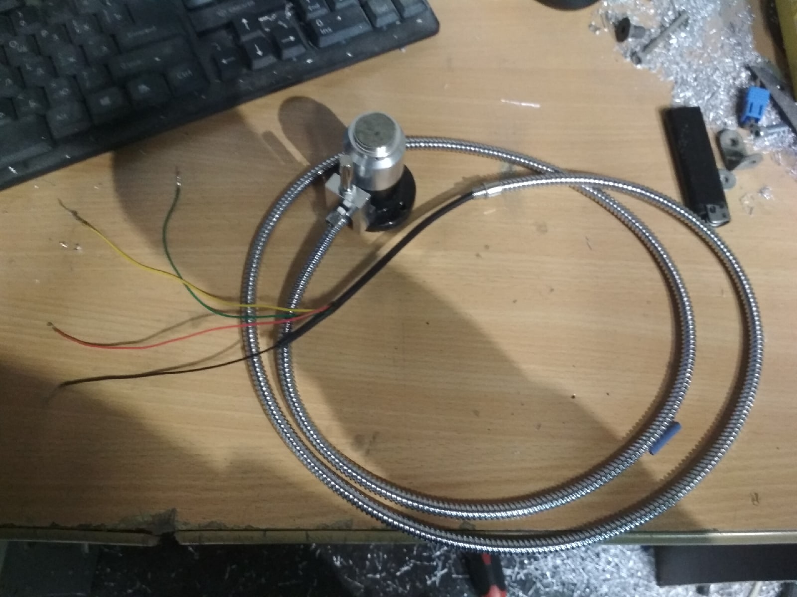

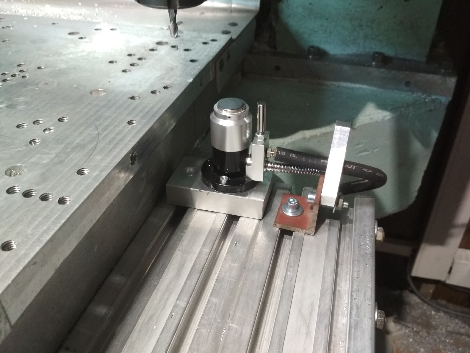

https://youtu.be/RKYhpmDm-00

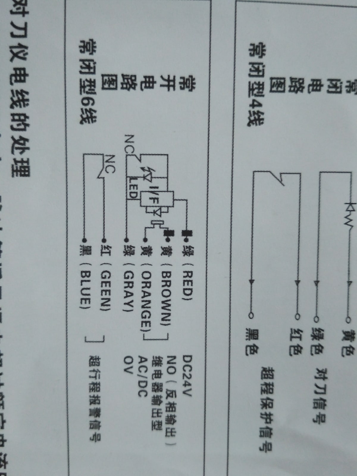

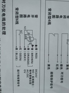

Пощупал, установил, Вроде работает точно, погрешность в районе 0.03 намерял щупами. Но китайцы конечно еще те кадры, прислали инструкцию от другого датчика, в итоге спалил внутренний источник питания на STEPMASTERе. Датчик работает как обычная кнопка а в инструкции он через оптопару инвертируется из нормально замкнутого. Кнопка двухсекционная, второй уровень поставил на аварию, скорости замедления впринципе хватает с головой чтобы не доехало до аварии.

ridirt писал(а):погрешность в районе 0.03
А установил площадку параллельно плоскости x-у? Там два отверстия под винты крепления и три винта для установки в плоскости х-у.

Re: Выдвижной центроискатель на профильной рельсе.
Сообщение ridirt »
Да, я фрезернул поверхность , а потом шлифанул. Про три винта не был в курсе, спасибо, я так понимаю они под самой контактной поверхностью. Они настолько мелкие , что под них придется ключ еще покупать на вид шестигранник 0.3 мм.
Надо будет катнуть индикатором, вдруг и вправду криво настроено относительно платформы

ridirt писал(а):Да, я фрезернул поверхность , а потом шлифанул. Про три винта не был в курсе, спасибо, я так понимаю они под самой контактной поверхностью. Они настолько мелкие , что под них придется ключ еще покупать на вид шестигранник 0.3 мм.
Нет, отверстия в основании 2 шт сквозные и 3 шт с резьбой (М5). Вот эти с резьбой и нужны для выравнивания.
ridirt
Сообщения: 654
Репутация: 277
Откуда: Спб
Сообщение ridirt »
ну больше я там ничего не заметил, М5 там точно нет, там даже крепеж на м4 и обдув крепится на м3. Больше ничего там нет, и около контактной платформы еще эти крошечные

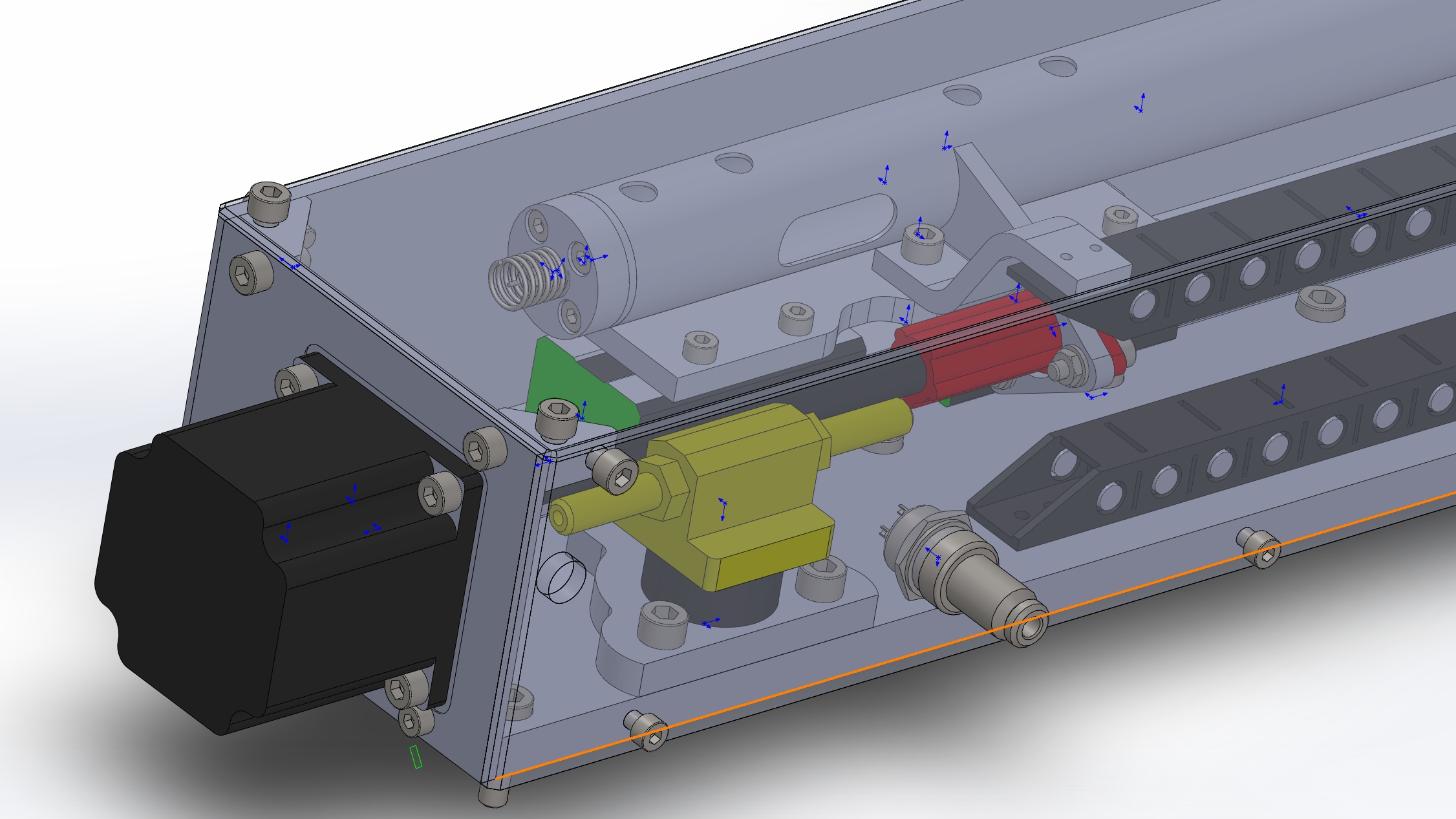

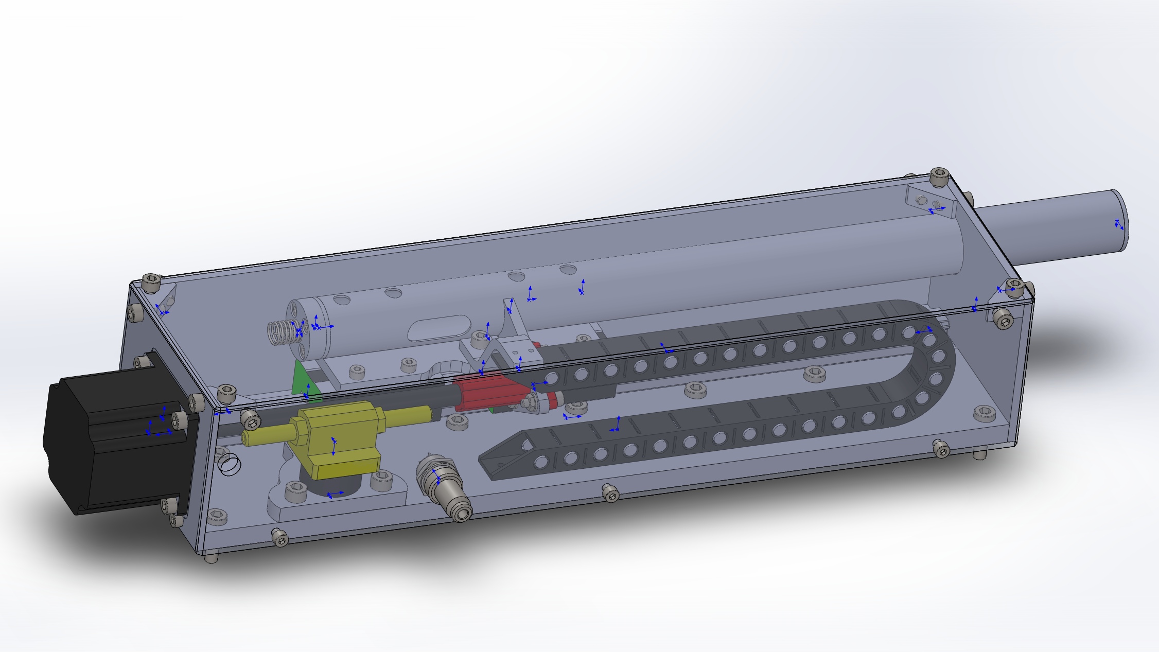

Выдалась свободная минутка и решил добить этот начатый проект. Проект готов, осталось только продумать конструкцию самого щупа.
Уже начал потихоньку делать детали на него.
gB6EkxjpJVI.jpg (5389 просмотров) <a class='original' href='./download/file.php?id=191579&mode=view' target=_blank>Загрузить оригинал (420.86 КБ)</a>
k971McUQMSM.jpg (5389 просмотров) <a class='original' href='./download/file.php?id=191580&mode=view' target=_blank>Загрузить оригинал (511.37 КБ)</a>
вообще непонятно что это.

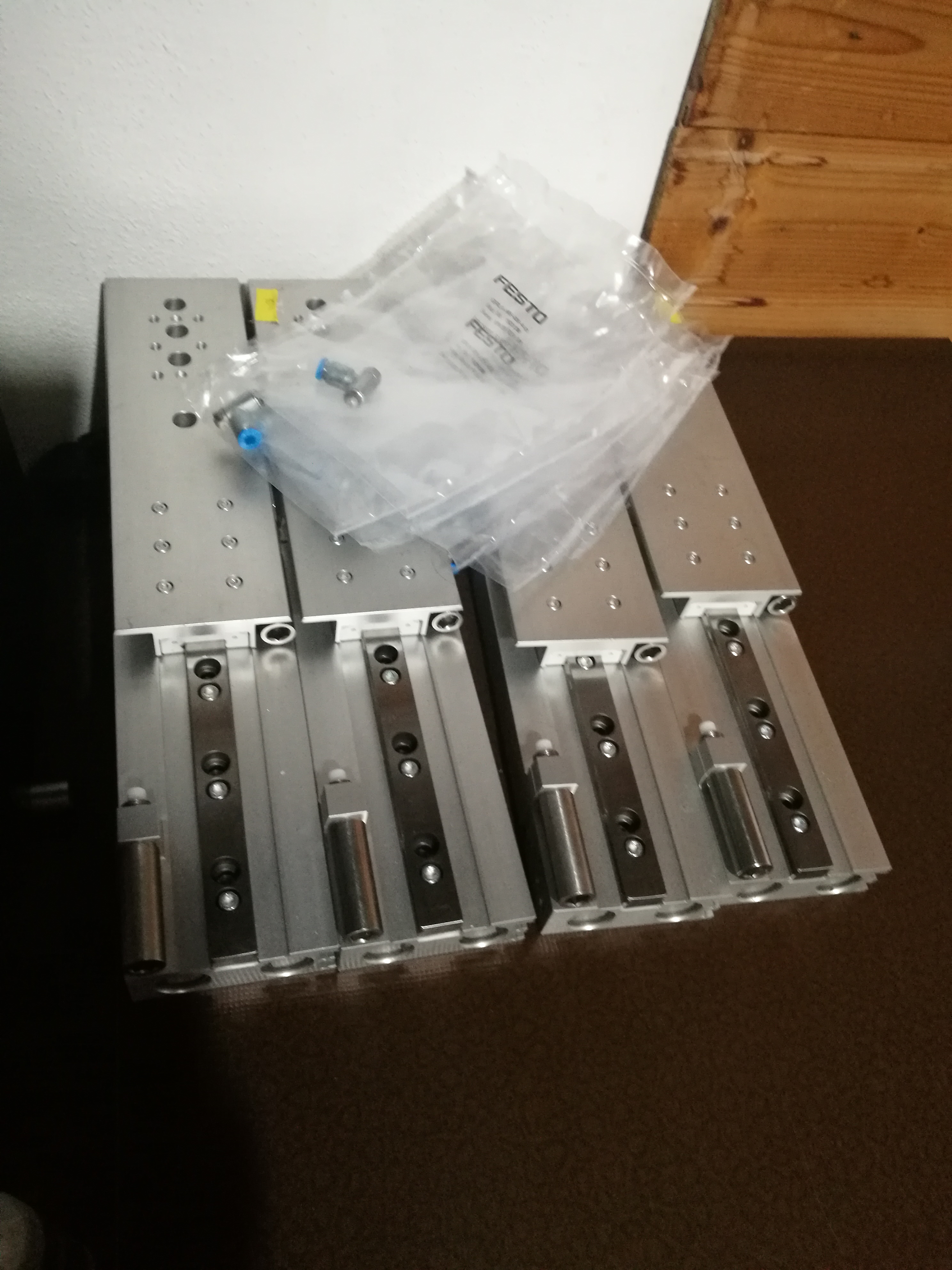

Тоже думаю сделать выдвижной на одном из таких мини супортов.
Сообщение ridirt »
frezeryga писал(а): ↑ непонятно что это.
Тут понимать то нечего, выдвижная лапа, плюс клапан воздушный.
Bioraptor писал(а): ↑ Тоже думаю сделать выдвижной на одном из таких мини супортов.
Скинешь тему сюда потом, если начнешь?

Если найду подходящий краеискатель

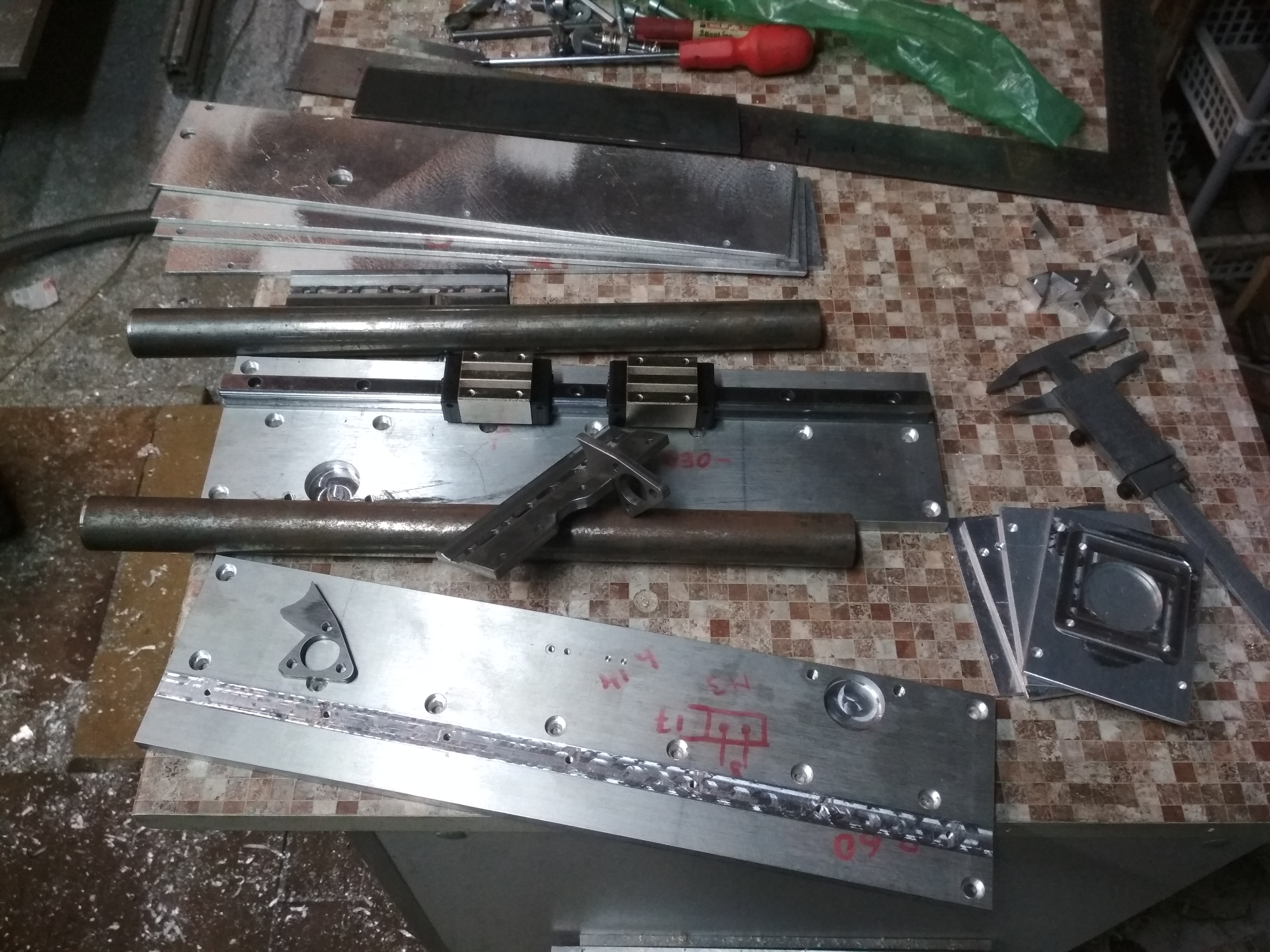

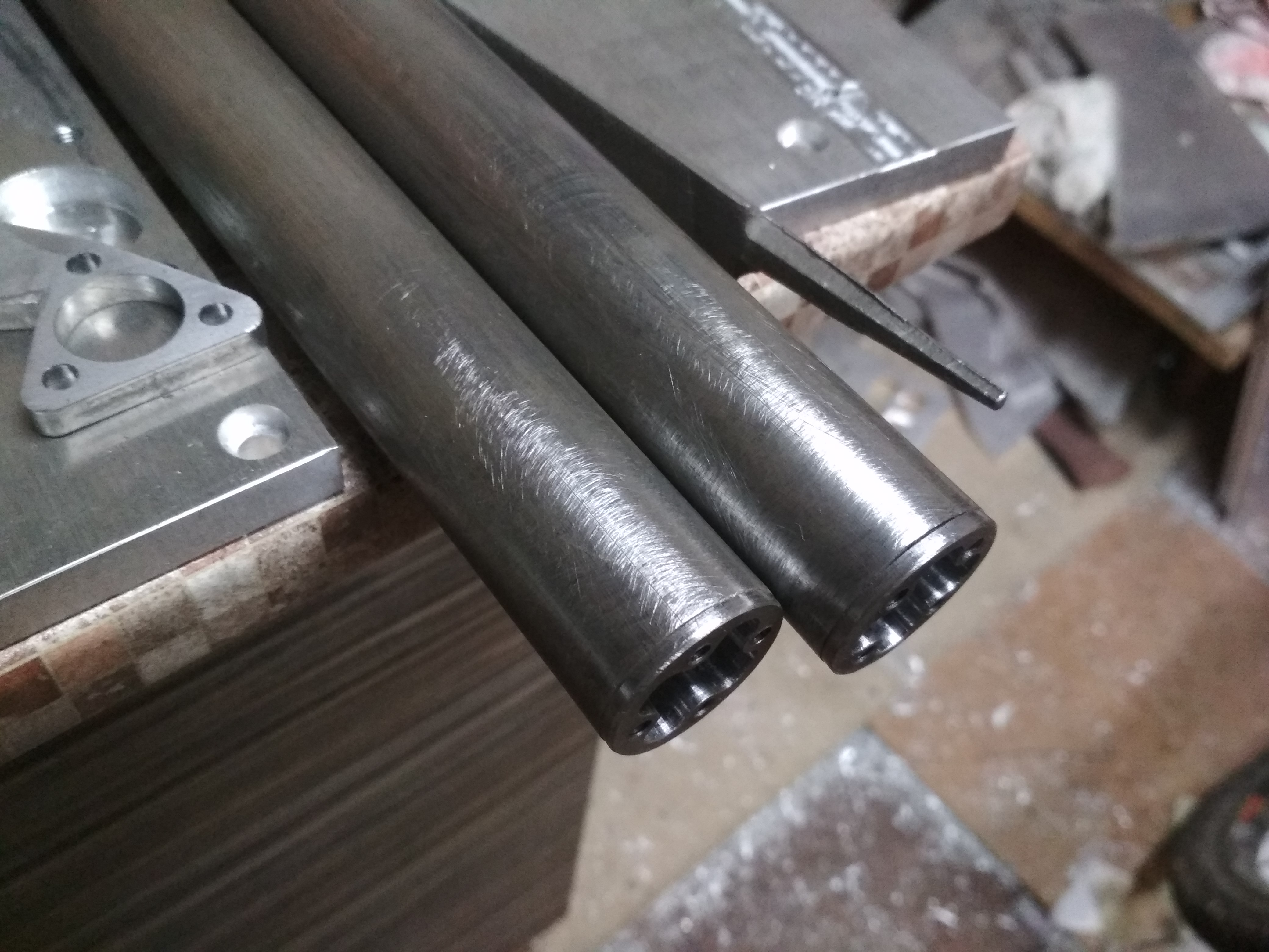

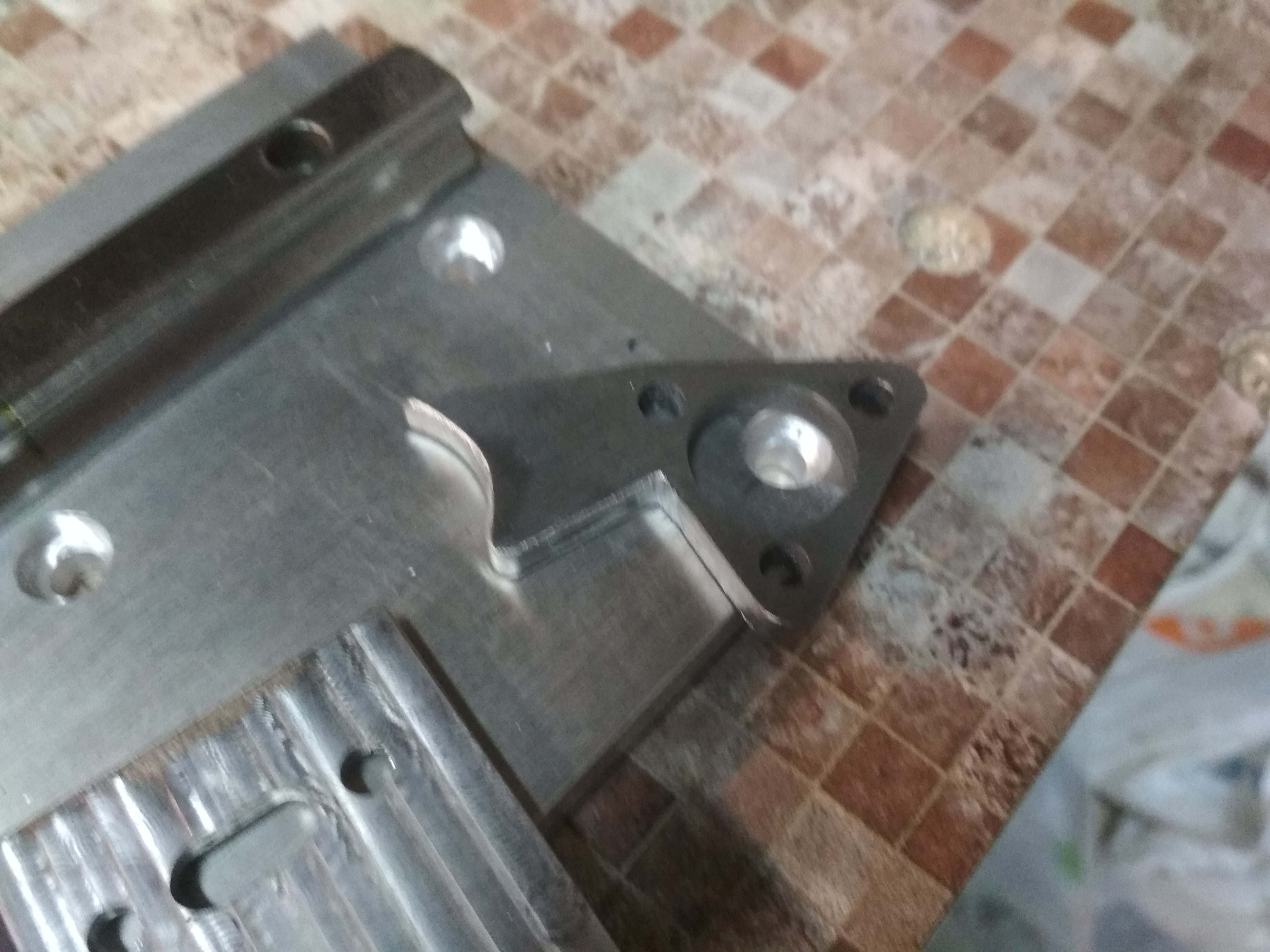

Наделал кучу деталюшек из непривычной мне сталюги, зачистил все и попробую сегодня все это дело спаять и начну уже собирать потихоньку. Почему пайка , а не сварка? Для минимизации поводок и остаточных напряжений, да я знаю, что от пайки тоже утягивает, но если использовать не так много припоя, они будут незначительны. Да и всегда хотел попробовать этот вид соединения. Целую неделю уже убил на этот проект.
