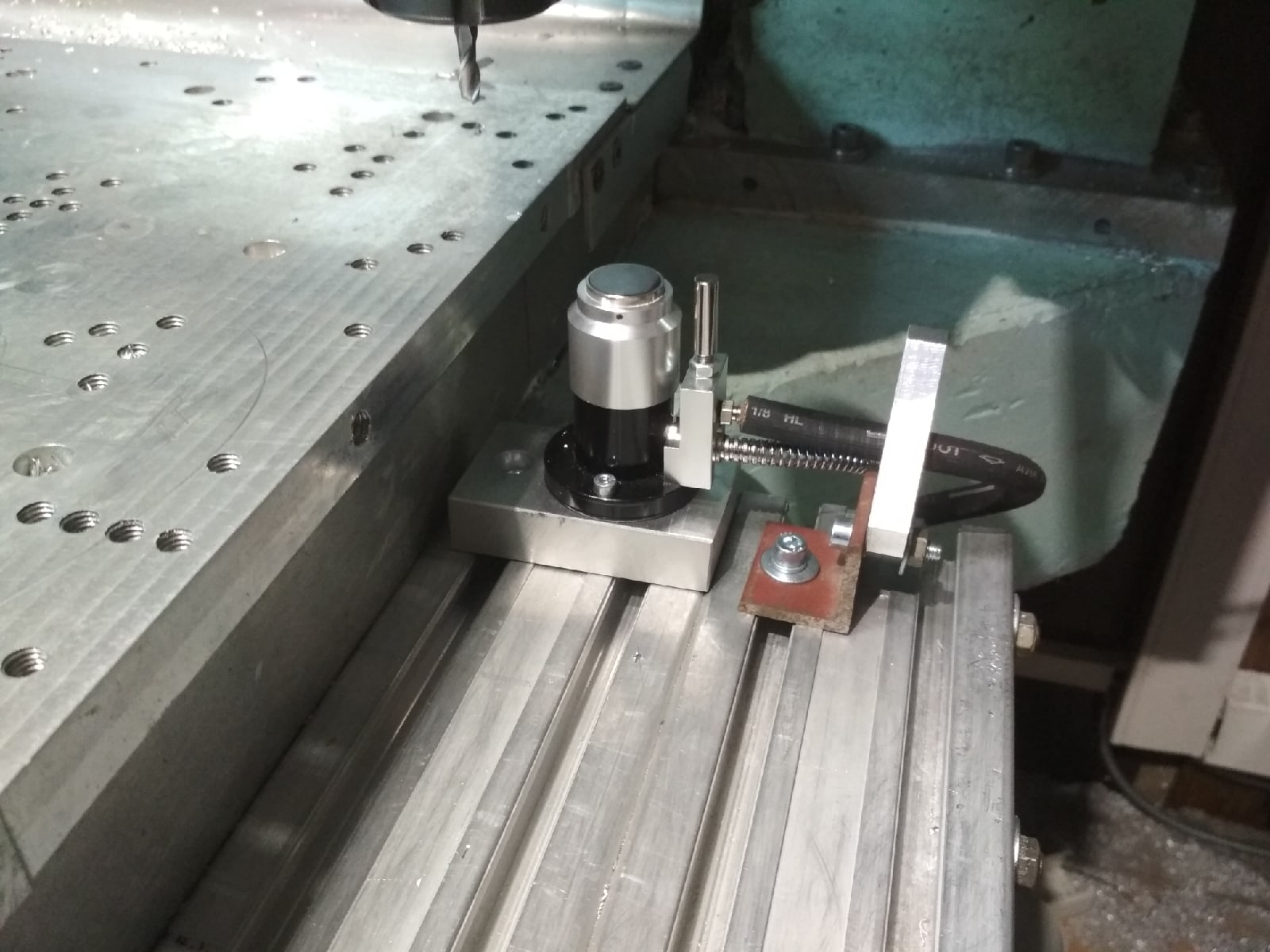

Пощупал, установил, Вроде работает точно, погрешность в районе 0.03 намерял щупами. Но китайцы конечно еще те кадры, прислали инструкцию от другого датчика, в итоге спалил внутренний источник питания на STEPMASTERе. Датчик работает как обычная кнопка а в инструкции он через оптопару инвертируется из нормально замкнутого. Кнопка двухсекционная, второй уровень поставил на аварию, скорости замедления впринципе хватает с головой чтобы не доехало до аварии.

ridirt писал(а):погрешность в районе 0.03
А установил площадку параллельно плоскости x-у? Там два отверстия под винты крепления и три винта для установки в плоскости х-у.

Сообщение ridirt »
Да, я фрезернул поверхность , а потом шлифанул. Про три винта не был в курсе, спасибо, я так понимаю они под самой контактной поверхностью. Они настолько мелкие , что под них придется ключ еще покупать на вид шестигранник 0.3 мм.
Надо будет катнуть индикатором, вдруг и вправду криво настроено относительно платформы

Сообщение Лодочник »
ridirt писал(а):Да, я фрезернул поверхность , а потом шлифанул. Про три винта не был в курсе, спасибо, я так понимаю они под самой контактной поверхностью. Они настолько мелкие , что под них придется ключ еще покупать на вид шестигранник 0.3 мм.
Нет, отверстия в основании 2 шт сквозные и 3 шт с резьбой (М5). Вот эти с резьбой и нужны для выравнивания.

Сообщение ridirt »
ну больше я там ничего не заметил, М5 там точно нет, там даже крепеж на м4 и обдув крепится на м3. Больше ничего там нет, и около контактной платформы еще эти крошечные
