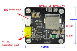

Покажи фотки платы драйвера с обоих сторон.
На фоте с гитхаба видно, что используется понижающий преобразователь TP92641. В даташите по рекомендованной схеме стоит дополнительный транзистор паралельно лазерному диоду. Низкий уровень ШИМ на входе - тот транзистор открывается, быстро разряжая на себя конденсаторы и закорачивает ток от катушки индухтивности. Без этого транзистора может лазерный диод может еще долго, десятки микросекунд еще светить

вот картинки драйвера
20200609_205053.jpg (3855 просмотров) <a class='original' href='./download/file.php?id=182517&sid=ca9a7a6b8ee49323055555e8833e9032&mode=view' target=_blank>Загрузить оригинал (2.74 МБ)</a>
20200609_205118.jpg (3855 просмотров) <a class='original' href='./download/file.php?id=182518&sid=ca9a7a6b8ee49323055555e8833e9032&mode=view' target=_blank>Загрузить оригинал (3.09 МБ)</a>
ну и тут схема подключения
ну и на ногах шравйера где LD стоит Lasorb L4447-121683 но он на полет не влияет.

Зону с Q3 более подробно. Походу он просто для защиты от переполюсовки питания, но фота нечеткое, не разобрать.

Mamont писал(а):Зону с Q3 более подробно. Походу он просто для защиты от переполюсовки питания, но фота нечеткое, не разобрать.
20200610_005558.jpg (3838 просмотров) <a class='original' href='./download/file.php?id=182521&sid=ca9a7a6b8ee49323055555e8833e9032&mode=view' target=_blank>Загрузить оригинал (2.43 МБ)</a>
20200610_010118.jpg (3838 просмотров) <a class='original' href='./download/file.php?id=182522&sid=ca9a7a6b8ee49323055555e8833e9032&mode=view' target=_blank>Загрузить оригинал (2.92 МБ)</a>
20200610_010139.jpg (3838 просмотров) <a class='original' href='./download/file.php?id=182523&sid=ca9a7a6b8ee49323055555e8833e9032&mode=view' target=_blank>Загрузить оригинал (2.68 МБ)</a>
пожалуй лучше уже на телефон не получится!
