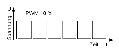

Cvazist
Сообщения: 1155
Репутация: 97
Re: GRBL TTL и детские грабли!!!
Сообщение Cvazist »
Вот selenur картинку выкладывал.
pwm-ani.gif (4556 просмотров) <a class='original' href='./download/file.php?id=182495&mode=view' target=_blank>Загрузить оригинал (64.94 КБ)</a>
