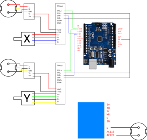

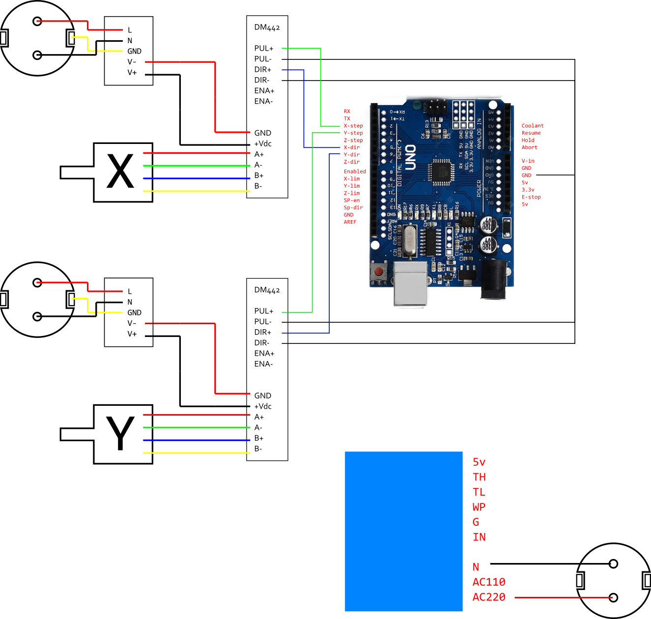

Воскрешаю тему. Резко понадобился станок )
Механика собрана, собираю электронику. вопрос: как подключить лазерный блок питания к ардуине? IN на 0-5в это не то управление? Сталкивался кто?

Нашёл у коллег схему, похоже на правду?

Re: Лазерный резак по фанере/акрилу/коже 1550х1100мм
Скорее не схема, а рисунок.
Переменный резистор включается правильней не так, левый вывод-земля, средний - на вход IN высоковольного блока, правый - 5 вольт. ( смотреть со стороный крутилки)

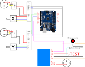

Верно, хотелось поскорее набросать для понимания правильности. ДорисовалТенгель писал(а):Скорее не схема, а рисунок.
1. Не понимаю назначения "потенциометра", будет всегда показывать 5 вольт.
2. Переменный резистор будет регулировать мощность наоборот, по часовой стрелке уменьшать.

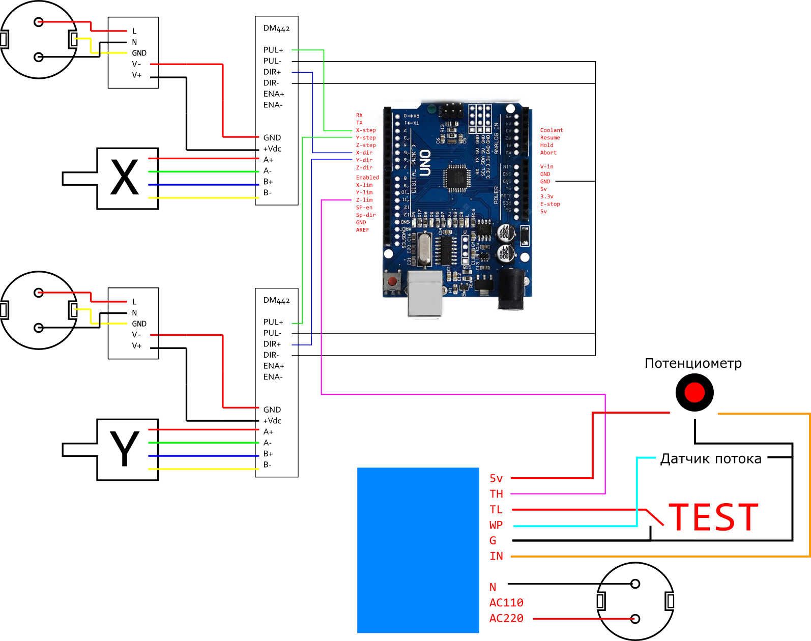

Запустился, пострелял, буду ставить станок. Выкладываю схему подключения, ибо готовой не нашёл. Последняя проблема уже после подключения возникла - DY13 по даташиту неясно вообще как подключается.
Лайфхак - ВВ провод очень органично с небольшим натягом садится в трубочку систем очистки воды типа гейзер. Стоит копейки, материал плотный, сверху замотал всёравно ВВ изолентой, получилось очень красиво, не в сравнение с общимками, и благодаря усадке в трубочку - в этом месте исключены переломы загибы и разрывы.
Пока управление мощностью на переменном резисторе 5 кОм. Дальше буду городить ШИМ. Либо переходить на руиду, но интересно было собрать на ардуине, ибо первый станок работает под управлением grbl.
Схему подключения оборудования к ардуине прилагаю.
Режет, ШИМ колхозить не придётся, станок понимает изменение S в Gcode, и мощность можно регулировать S, зачем я паял резистор не знаю...
