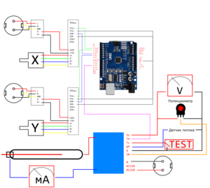

Управление: кастомное решение, в процессе разработки, работать будет на GRBL по воздуху.

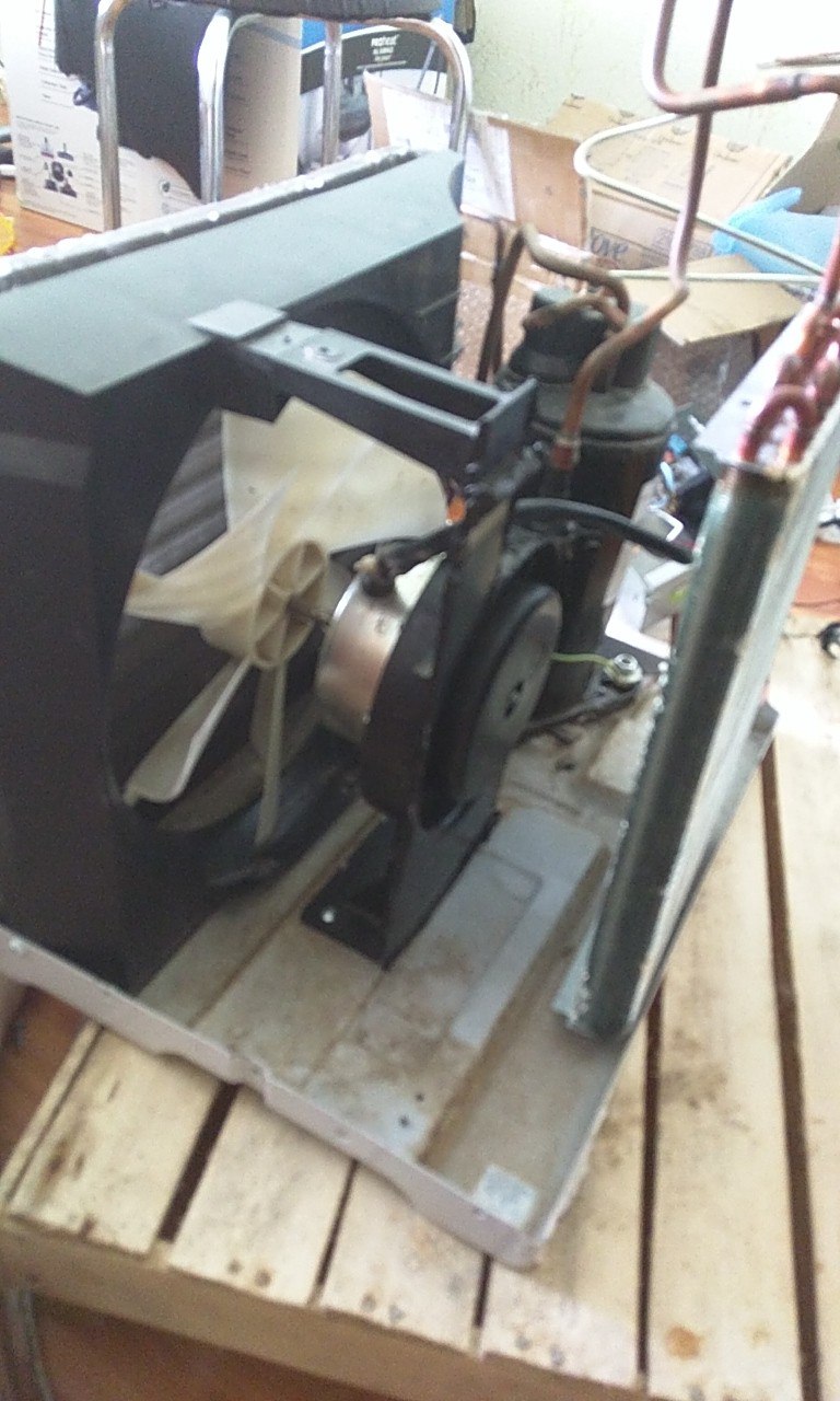

Охлаждение:
Кондиционер фреоновоантифризовый в процессе доведения (спустя 30 секунд работы трубки начинают покрываться инеем при комнатной температуре 26*С) Компрессор воздушный АКН-009E для лазера 160Вт
Компрессор водяной погружной для 80Вт лазера

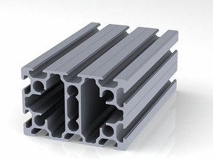

Очень прошу помощи и однозначного ответа для себя - на что крепить рельсы? Вариантов два: профильная труба и конструкционный профиль. По примерным прикидкам на конструкционном профиле выходит в 2 раза дороже трубы, притом преимущества очевидные для меня: простота сборки/разборки конструкции и точность.

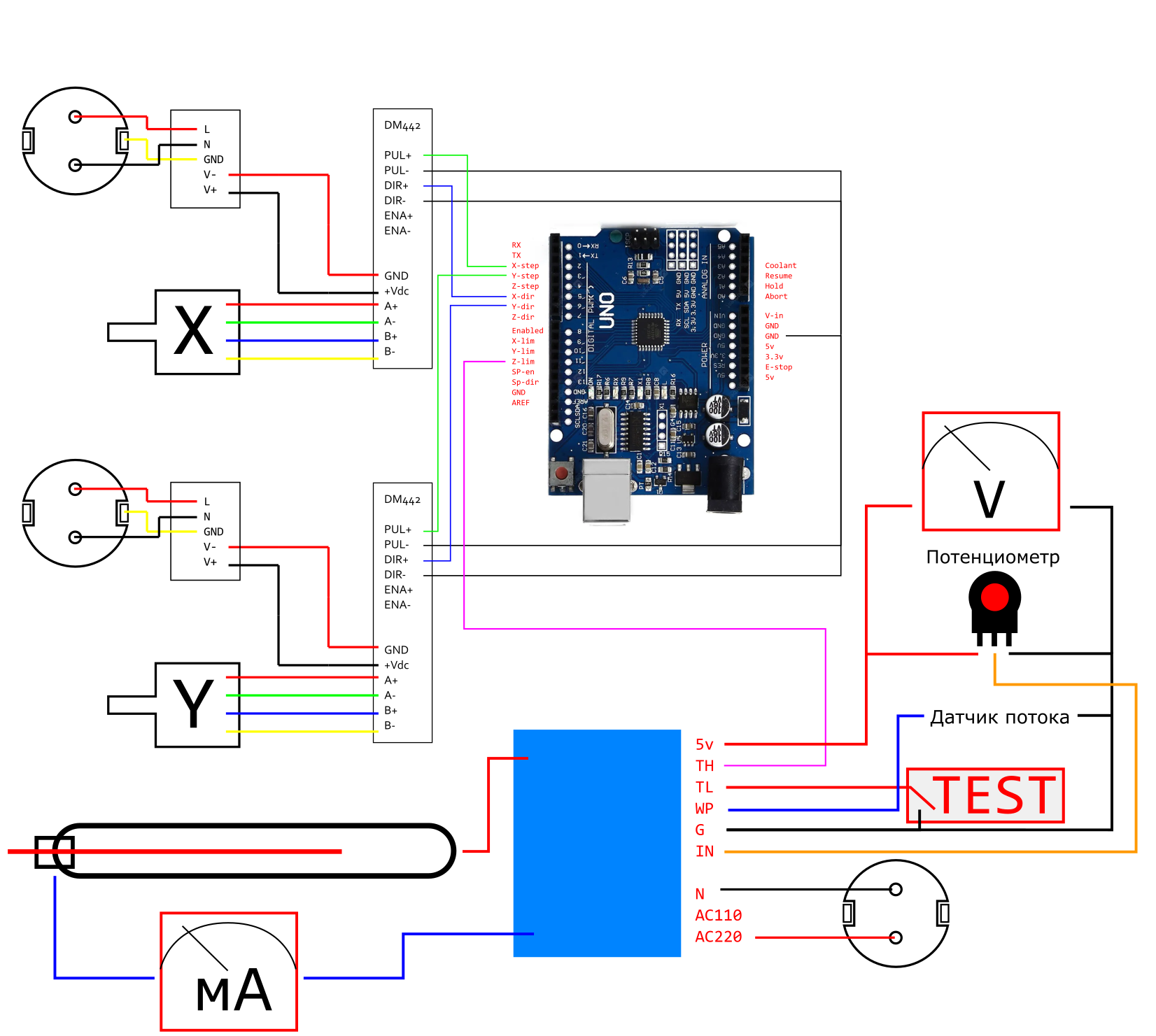

Зачем амперметр в цепи питания лазерной трубы?

silence писал(а):Зачем амперметр в цепи питания лазерной трубы?
Для точного контроля за током трубы. Крайне необходимая весчь! Проценты мощности установленные для резки/гравировки в программе, это величины весьма относительные...

как крепить то я знаю! я не понимаю брать конструкционный на оси либо квадратную трубу :wik: или взять трубу да и не морочить голову никому...
40 профиля (если верить калькулятору на rci-llc) должно вполне хватить, на моей длине провисание будет ~0,13мм, и забываю про сверление, имея притом идеальную калибровку станка, цена дороже трубы 60х60х3 в 1,5 раза выше.
Метания терзания короче =( круто сделал Борисыч, но станочного парка увы не имею...

я бы таки взял конструкционный профиль - в нем мяса побольше и работать удобнее.

смутило что паз только 10.2 максимум имеем, а рельс 15. Вот если бы рельс конкретно в паз садился было бы вообще пипец :hehehe: короче брать профиль на навесную ось больше, на статичную меньше, и потом профиль крутить к раме уже считаете?
Попутно возник вопрос по амперметру. Есть возможность взять аналоговый, либо в таком духе чтото:
0-10A https://ru.aliexpress.com/store/product ... 0.0.j4mBWC
0-100A https://ru.aliexpress.com/store/product ... 0.0.j4mBWC
нужны ли они? нужны ли вольты на трубе?

вольтамперметры по ссылкам с али для лазерной трубы не катят. "Вольты" - не встречал чтобы они кого то интересовали в лазерной трубе.
Нужен амперметр , причем с дискретностью позволяющей отобразить единицы мА. Да купите аналоговый, смотрится архаично зато проще и надежней.

silence писал(а):на двигающуюся ось 50 сечение, на коротенькие по 30-40
а зачем их делать разными и плодить зоопарк крепежа? воткнуть на портал соответствующий "двойной" общего типоразмера - 30х60 или 40х80

так, вы под сечением что понимаете - типоразмер профиля или сопроматовскую площадь? Я про типоразмер - его желательно иметь одинаковый из соображений технологичности. В рамках типоразмера уже выбирать конкретные именно сечения для нужной жесткости. Вот, например, тот же профиль 30, но размера 60х90 - для такой длины портала и имеющихся нагрузок он будет даже слишком жирным
ЗЫ у меня на двухметровом портале профиль 2020, размером 40х60. Вроде не жалуюсь)
