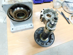

До контроллеров линеек пока не могу добраться. Времени нет. Но решил по быстрому разобрать револьверку от ТПК-125. Интересно посмотреть из чего она состоит и к тому же понять как правильно приделать её к станку, не задев что-нибудь нужное при фрезеровке корпуса.
В общем на такой разбор как на фото ушло минут 20. Сам инструментальный диск садится очень плотно, снимаю шляпу перед исполнителями, не единого намёка на люфт. Диск как раз таки и снимал дольше всего, аккуратно постукивая молотком где нужно. На фото, если присмотреться, можно увидеть круглую прокладку спереди внутри корпуса из какого-то "неметалла", она нужна для защиты от пыли и стружки. Подшипники спереди и сзади шариковые. Теперь становится более понятно что и как нужно отрезать от корпуса чтобы встроить револьверку.
