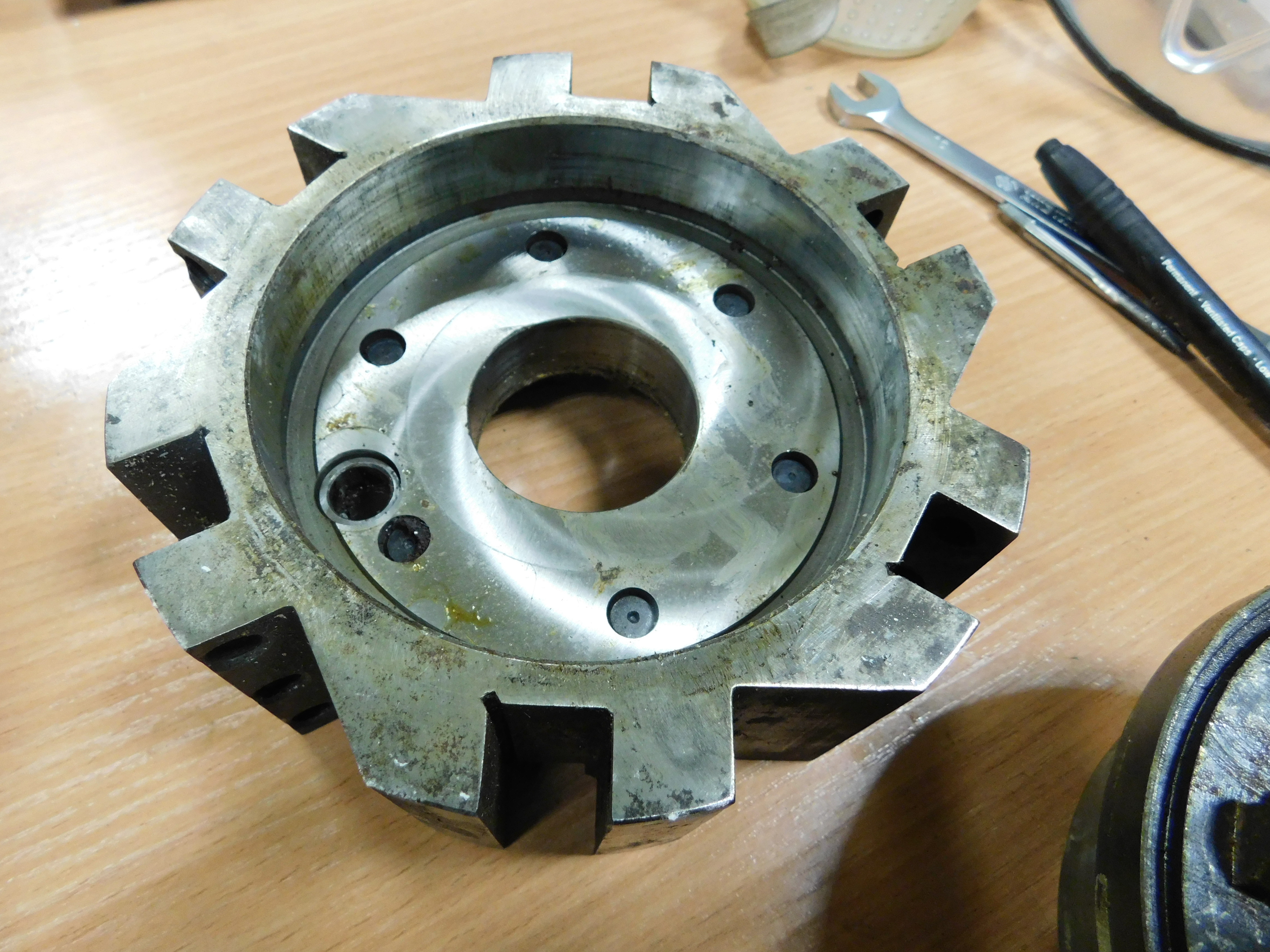

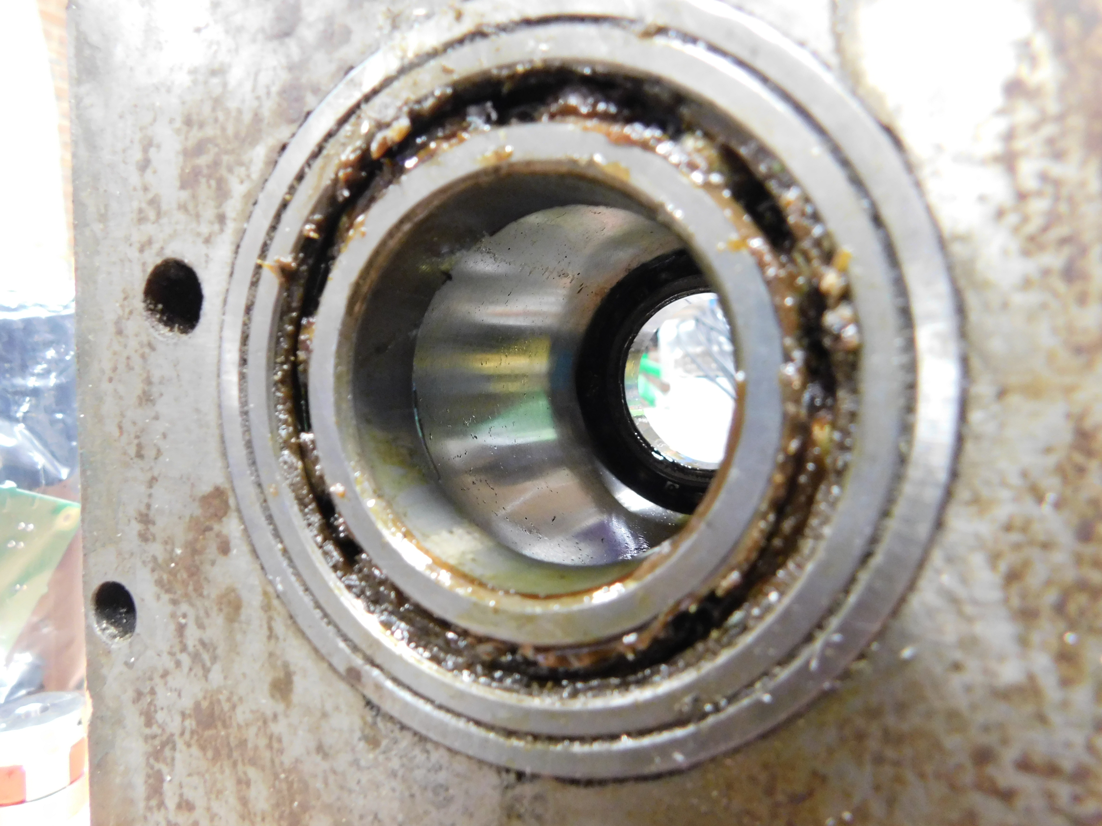

До контроллеров линеек пока не могу добраться. Времени нет. Но решил по быстрому разобрать револьверку от ТПК-125. Интересно посмотреть из чего она состоит и к тому же понять как правильно приделать её к станку, не задев что-нибудь нужное при фрезеровке корпуса.
В общем на такой разбор как на фото ушло минут 20. Сам инструментальный диск садится очень плотно, снимаю шляпу перед исполнителями, не единого намёка на люфт. Диск как раз таки и снимал дольше всего, аккуратно постукивая молотком где нужно. На фото, если присмотреться, можно увидеть круглую прокладку спереди внутри корпуса из какого-то "неметалла", она нужна для защиты от пыли и стружки. Подшипники спереди и сзади шариковые. Теперь становится более понятно что и как нужно отрезать от корпуса чтобы встроить револьверку.

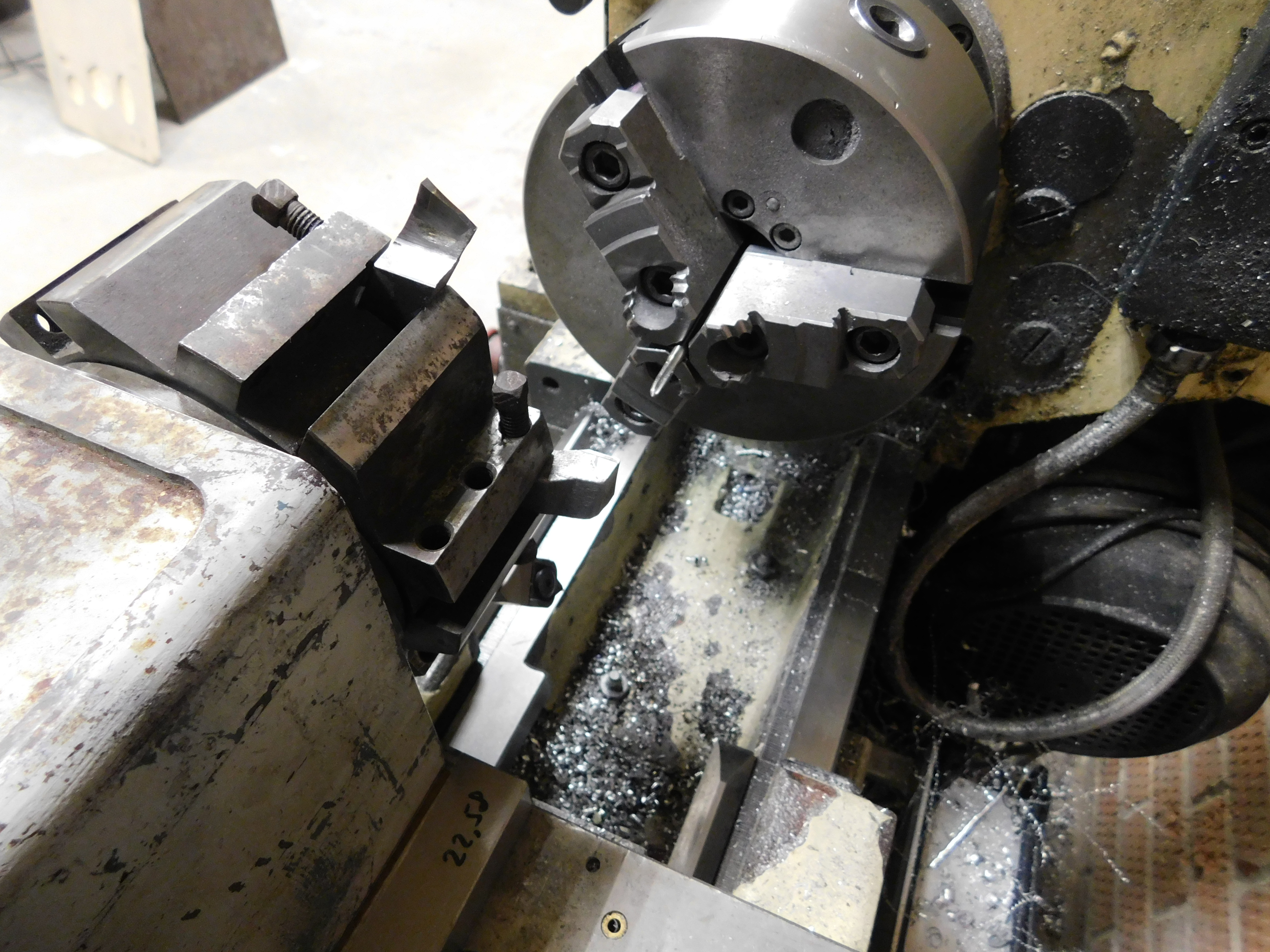

Ещё немного продвинулся с револьверкой. Отпескоструил диск, смонтировал кабель-каналы, поставил более медленный редуктор. РД9 оставлял на целый день в состоянии удержания - он нагревался от силы до 20гр, но не сгорел. Макрос писал полностью свой. Чуть пожже постараюсь выложить его и другие подробности по револьверке, чтобы люди смогли повторить. В блоке управления пока что бардак, он сейчас больше смахивает на тренировочный стенд. Приведу его в порядок, когда будет чёткое понимание что и как должно быть устроено.
Уже пробовал отрезать Д16Т ф38мм. Есть вибрация на самом диске, но отрезка идёт. Без СОЖ стружка набивалась на отрезной с нагревом заготовки, с СОЖ вообще отлично. Видео с тестовой деталью будет.
Сейчас нужно провести СОЖ и изготовить кассеты для осевых инструментов.
