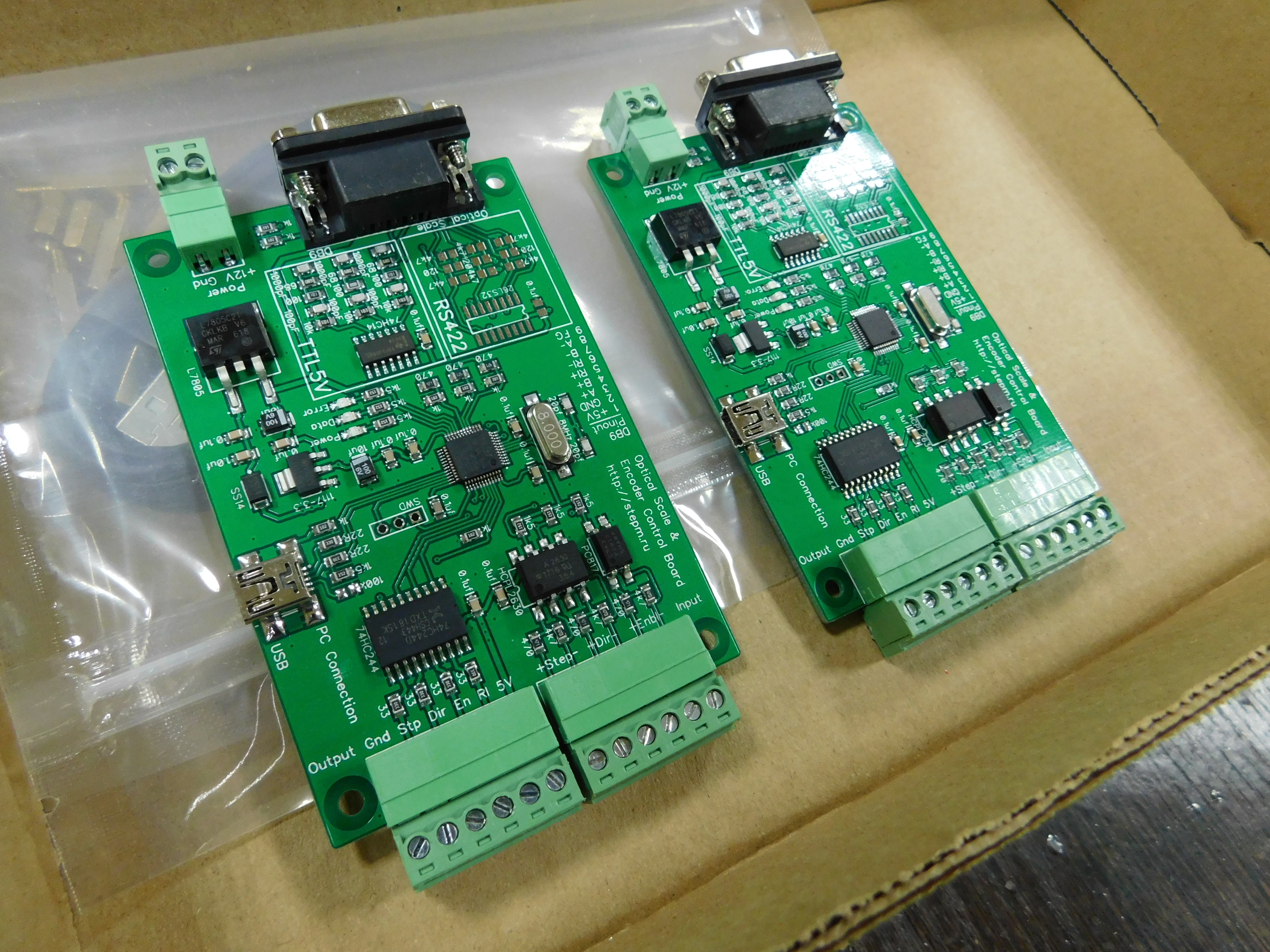

Пришли контроллеры линеек.
DSCN0221.JPG (16858 просмотров) <a class='original' href='./download/file.php?id=178114&sid=9af0d4dc6d89a1f179eb4ed0b5277ad7&mode=view' target=_blank>Загрузить оригинал (3.95 МБ)</a>
Поработав на оЧПУшенном станке примерно месяц, могу сказать, что меня очень радует возможность его быстрого перестроения из ЧПУ в универсал и наоборот. Плюс место в мастерской экономится. Не надо держать 2 станка. В будущем, конечно, может быть аппетиты вырастут (захочется чего нибудь помощнее, чем то что есть), но на данном этапе всё очень хорошо.
