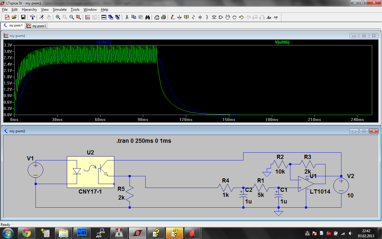

eстановил LTSpice IV. шикарная вещь и нахаляву :)
ltspice.png (2580 просмотров) <a class='original' href='./download/file.php?id=11495&mode=view' target=_blank>Загрузить оригинал (131.66 КБ)</a>

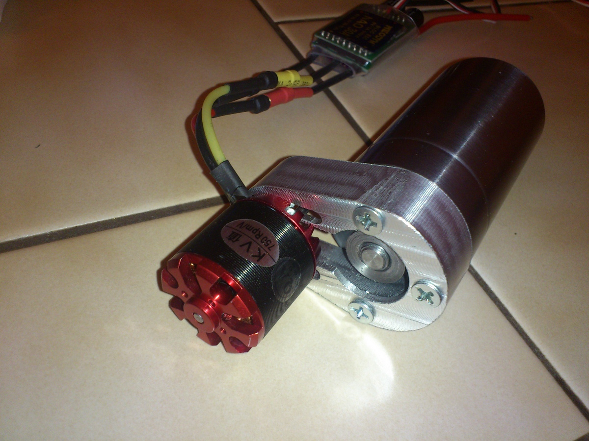

продолжаю двигаться к изготовлению шпинделька.
сегодня сделал тестовый образец крепления вала шпинделя к валу мотора.
по сути аналог цангового зажима, но с использованием конической резьбы:
DSC_0007.jpg (2555 просмотров) <a class='original' href='./download/file.php?id=11523&mode=view' target=_blank>Загрузить оригинал (671.75 КБ)</a>
на моторе:
DSC_0006.jpg (2555 просмотров) <a class='original' href='./download/file.php?id=11522&mode=view' target=_blank>Загрузить оригинал (604.32 КБ)</a>
даржится прекрасно, вибраций мало, оси совпадают.
осталось освоить растачивание, и можно пробовать.
а вот моя автосмена инструмента :)
DSC_0008.jpg (2555 просмотров) <a class='original' href='./download/file.php?id=11524&mode=view' target=_blank>Загрузить оригинал (530.26 КБ)</a>
Re: Мой китаес Bernardo KF25 Top (клон BF20)
Как ты резьбу такую точил???
Я так понимаю, это будет основной вал шпинделя? Не боишься мотор раздолбать? Может лучше его через ремень на дополнительный вал подключить?

Nick писал(а):Как ты резьбу такую точил???
G76, парамеры E и L
сейчас точно не скажу целую команду, если что, вечером.
Nick писал(а):Не боишься мотор раздолбать?
а что ему будет ? отверстие на токарнике сверлено, должно быть точно соосно.
с ремнем бы все сильно упростилось, но пока не представляю где взять такой маленький ремешок и шкивы.
вал на моторе всего 3мм толщиной.

Алексс писал(а):с ремнем бы все сильно упростилось, но пока не представляю где взять такой маленький ремешок и шкивы.
Шкив можно взять без отверстия, или посадить его на твой новый вал.
А ремни на тот же Т5 - начинаются от 33 зубов (165мм), и шкивы от 10 зубов.

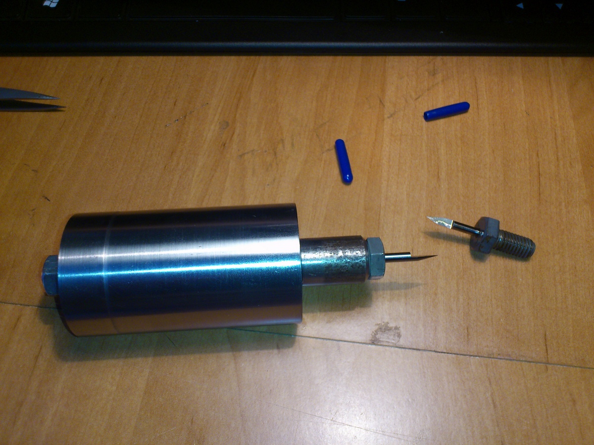

мини шпиндель
Сообщение Алексс »
кое что выпилил за выходные:
DSC_08881.jpg (2445 просмотров) <a class='original' href='./download/file.php?id=11809&mode=view' target=_blank>Загрузить оригинал (382.42 КБ)</a>
как всегда чуть чуть пролетел с посадочными диаметрами. оказывается, расточить точное отверстие это совсем не просто. но более менее собралось. локтайта добавлю и будет.
в качестве эксперемента испытываю конструкцию как у модных: вкручивающиеся резьбовые адаптеры с инструментом. в адаптер инструмент садится на горячую. предварительный результат - получилось. посмотрим как оно в работе будет.
Алексс писал(а): 3000нс
Мне казалось в обычных драйверах вообще 5000нс на шаг... так что норм.
Я смотрю ты нашел ремень :)

на пробу купил oring уплотнения.
посмотрим как оно будет крутиться.
не могу шкив сделать - отверстие получается не соосно :(
Алексс писал(а):на пробу купил oring уплотнения.
Это вместо ремня? А шкивы сам делал?

Алексс писал(а):продолжаю двигаться к изготовлению шпинделька.
Занятный шпинделек :)
А для каких работ будет применяться?
И какие ожидаемые характеристики? Ну там рпм, мощность, размер цанги итд?
Алексс
Сообщения: 2099
Репутация: 266
Заслуга: IQ32
Откуда: Прага
Сообщение Алексс »
Nick писал(а):А шкивы сам делал?
все сам, все сам :)
evgenyjp писал(а):А для каких работ будет применяться?
гравирование, сверление плат. может быть работа маленькими фрезами.
цанг нет. есть болты M8, в которые на горячую зажимается инструмент. но чую не проканает такое решение для мелких сверел.
еще подумаю что можно сделать.

Алексс писал(а): цанг нет. есть болты M8, в которые на горячую зажимается инструмент. но чую не проканает такое решение для мелких сверел.
на ебае продаюца кучи цанг ER11, баксов по 15.
er11.JPG (2415 просмотров) <a class='original' href='./download/file.php?id=11825&mode=view' target=_blank>Загрузить оригинал (352.21 КБ)</a>
на их основе мона попробовать замутить нечто вроде такого
spindle.jpg (2415 просмотров) <a class='original' href='./download/file.php?id=11826&mode=view' target=_blank>Загрузить оригинал (22.66 КБ)</a>
ето так, наводка ;)

elephant007 писал(а):глянь в эту сторону
спасибо, поищу тут у нас.
evgenyjp писал(а):на ебае продаюца кучи цанг ER11
эх, думаешь я не смотрел ? :)
следующий вариант будет на этих адаптерах.

Алексс писал(а):струменту нет подходящего
А чего не хватает? подходящего резца на внутреннюю сторону?
Алексс
Сообщения: 2099
Репутация: 266
Заслуга: IQ32
Откуда: Прага
Сообщение Алексс »
да, там нужен очень мелкий резец. но это можно как-то победить.
самое главное - нет пилы делать пропилы.
вообще проще набор купить и не греть голову.
