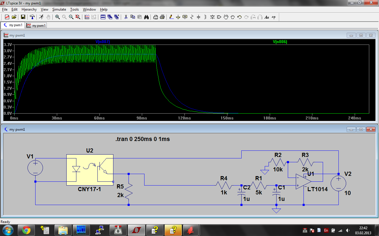

eстановил LTSpice IV. шикарная вещь и нахаляву :)
ltspice.png (2599 просмотров) <a class='original' href='./download/file.php?id=11495&sid=53c2ae00e9fecb5b9896314485f59d04&mode=view' target=_blank>Загрузить оригинал (131.66 КБ)</a>

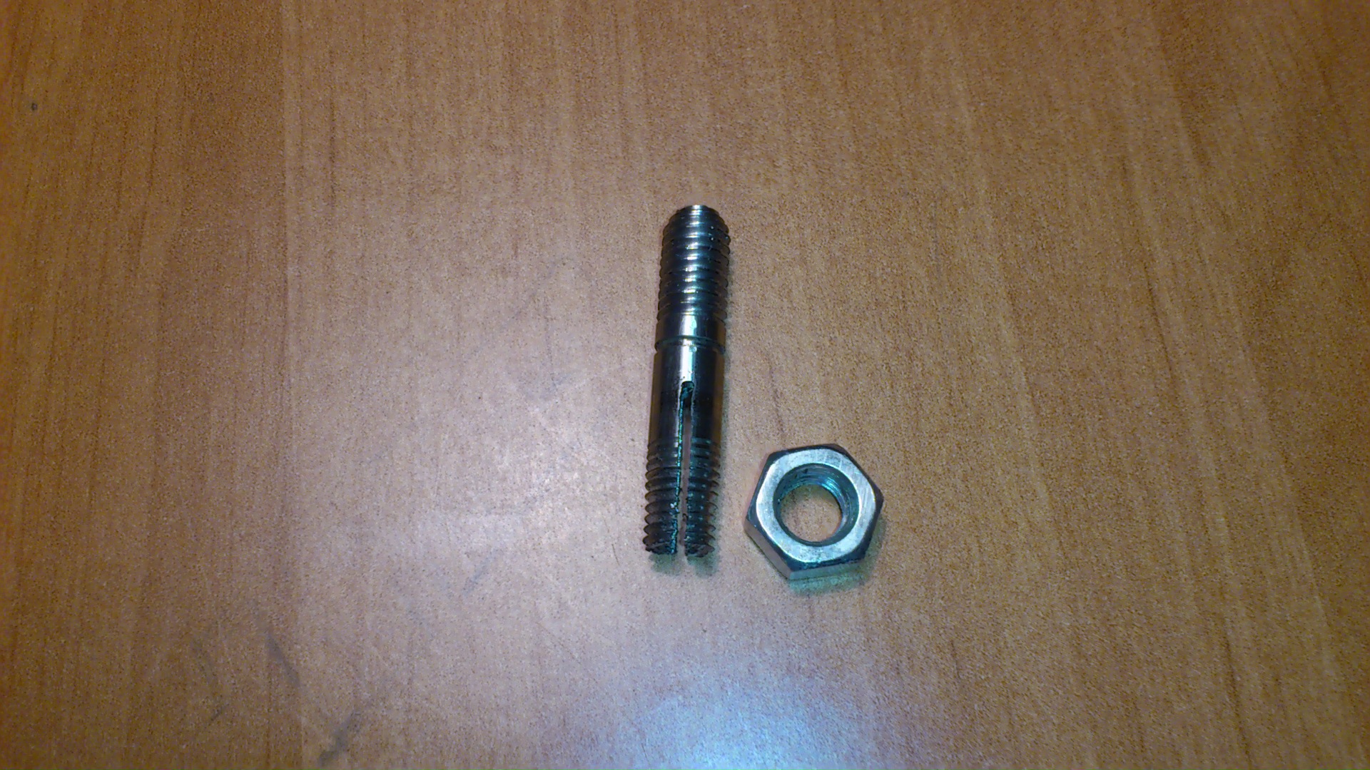

evgenyjp
Сообщения: 1483
Репутация: 802
Откуда: Japan
Re: Мой китаес Bernardo KF25 Top (клон BF20)
Сообщение evgenyjp »
Алексс писал(а): цанг нет. есть болты M8, в которые на горячую зажимается инструмент. но чую не проканает такое решение для мелких сверел.
еще подумаю что можно сделать.
на ебае продаюца кучи цанг ER11, баксов по 15.
er11.JPG (2434 просмотра) <a class='original' href='./download/file.php?id=11825&sid=53c2ae00e9fecb5b9896314485f59d04&mode=view' target=_blank>Загрузить оригинал (352.21 КБ)</a>
на их основе мона попробовать замутить нечто вроде такого
spindle.jpg (2434 просмотра) <a class='original' href='./download/file.php?id=11826&sid=53c2ae00e9fecb5b9896314485f59d04&mode=view' target=_blank>Загрузить оригинал (22.66 КБ)</a>
ето так, наводка ;)

elephant007 писал(а):глянь в эту сторону
спасибо, поищу тут у нас.
evgenyjp писал(а):на ебае продаюца кучи цанг ER11
эх, думаешь я не смотрел ? :)
следующий вариант будет на этих адаптерах.
