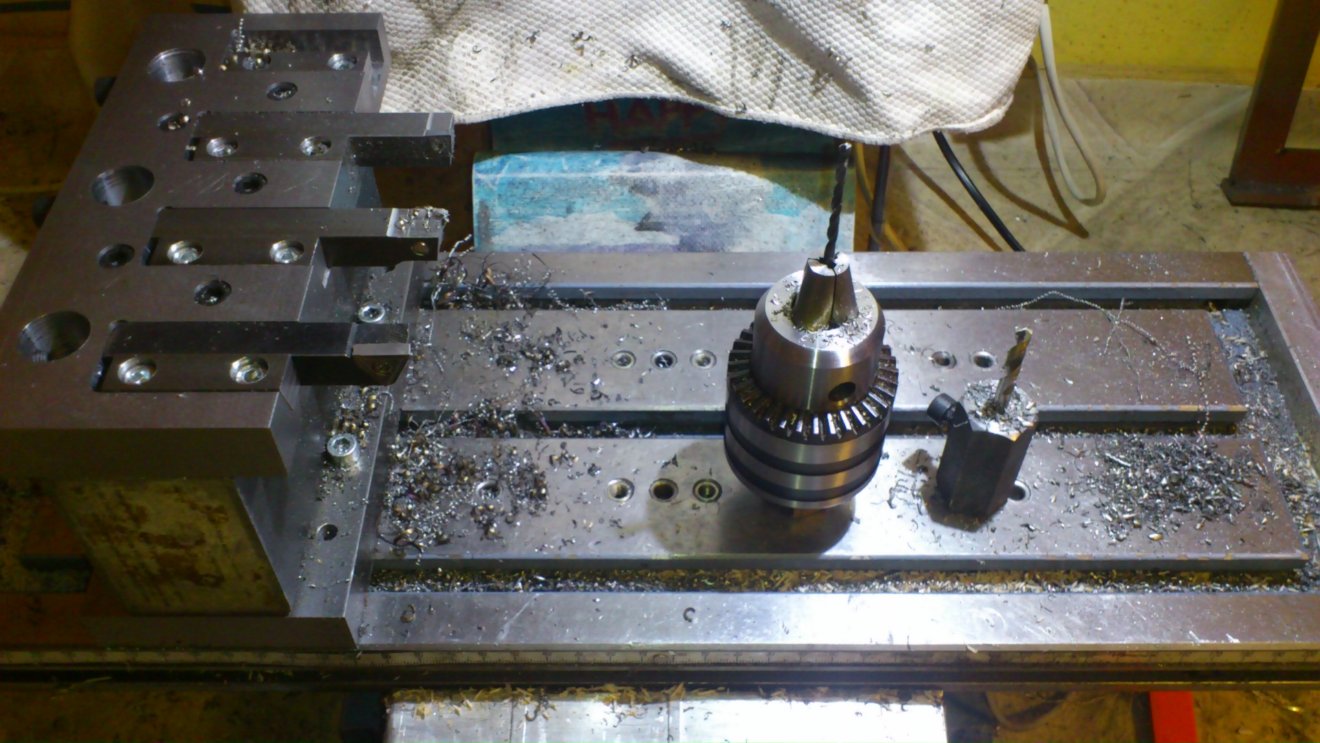

продолжаю двигаться к изготовлению шпинделька.
сегодня сделал тестовый образец крепления вала шпинделя к валу мотора.
по сути аналог цангового зажима, но с использованием конической резьбы:
DSC_0007.jpg (2559 просмотров) <a class='original' href='./download/file.php?id=11523&sid=be4db271498211aeda25396f1e0ebb0c&mode=view' target=_blank>Загрузить оригинал (671.75 КБ)</a>
на моторе:
DSC_0006.jpg (2559 просмотров) <a class='original' href='./download/file.php?id=11522&sid=be4db271498211aeda25396f1e0ebb0c&mode=view' target=_blank>Загрузить оригинал (604.32 КБ)</a>
даржится прекрасно, вибраций мало, оси совпадают.
осталось освоить растачивание, и можно пробовать.
а вот моя автосмена инструмента :)
DSC_0008.jpg (2559 просмотров) <a class='original' href='./download/file.php?id=11524&sid=be4db271498211aeda25396f1e0ebb0c&mode=view' target=_blank>Загрузить оригинал (530.26 КБ)</a>

Как ты резьбу такую точил???
Я так понимаю, это будет основной вал шпинделя? Не боишься мотор раздолбать? Может лучше его через ремень на дополнительный вал подключить?

Nick писал(а):Как ты резьбу такую точил???
G76, парамеры E и L
сейчас точно не скажу целую команду, если что, вечером.
Nick писал(а):Не боишься мотор раздолбать?
а что ему будет ? отверстие на токарнике сверлено, должно быть точно соосно.
с ремнем бы все сильно упростилось, но пока не представляю где взять такой маленький ремешок и шкивы.
вал на моторе всего 3мм толщиной.

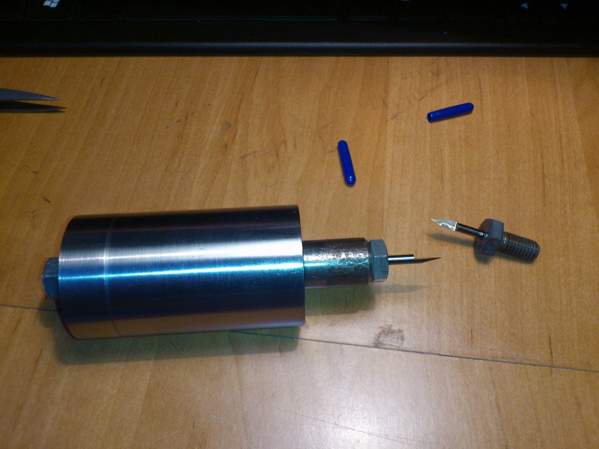

кое что выпилил за выходные:
DSC_08881.jpg (2449 просмотров) <a class='original' href='./download/file.php?id=11809&sid=be4db271498211aeda25396f1e0ebb0c&mode=view' target=_blank>Загрузить оригинал (382.42 КБ)</a>
как всегда чуть чуть пролетел с посадочными диаметрами. оказывается, расточить точное отверстие это совсем не просто. но более менее собралось. локтайта добавлю и будет.
в качестве эксперемента испытываю конструкцию как у модных: вкручивающиеся резьбовые адаптеры с инструментом. в адаптер инструмент садится на горячую. предварительный результат - получилось. посмотрим как оно в работе будет.

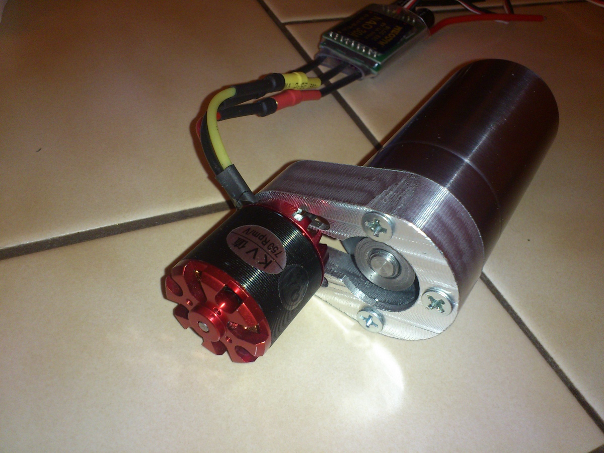

сегодня сделал редуктор:
IMG_20130210_194633.jpg (2449 просмотров) <a class='original' href='./download/file.php?id=11808&sid=be4db271498211aeda25396f1e0ebb0c&mode=view' target=_blank>Загрузить оригинал (360.5 КБ)</a>
попутно вылечил проблему с пропусками шагов на низкой скорости оси Z. проблема появлялась только на очень малых скоростях до 3х мм/м. при этом мотор вообще не шагает.
с помощью осцилоскопа бало выявлено, что сигнал имеет место быть, имеет правильную форуму, длительность и тп.
в качестве пробы увеличил длительность сигнала до 3000нс и все заработало.
видимо в драйвере небольшой косячок.

Алексс писал(а): 3000нс
Мне казалось в обычных драйверах вообще 5000нс на шаг... так что норм.
Я смотрю ты нашел ремень :)

на пробу купил oring уплотнения.
посмотрим как оно будет крутиться.
не могу шкив сделать - отверстие получается не соосно :(
Re: Мой китаес Bernardo KF25 Top (клон BF20)
Алексс писал(а):на пробу купил oring уплотнения.
Это вместо ремня? А шкивы сам делал?

Алексс писал(а):продолжаю двигаться к изготовлению шпинделька.
Занятный шпинделек :)
А для каких работ будет применяться?
И какие ожидаемые характеристики? Ну там рпм, мощность, размер цанги итд?

Nick писал(а):А шкивы сам делал?
все сам, все сам :)
evgenyjp писал(а):А для каких работ будет применяться?
гравирование, сверление плат. может быть работа маленькими фрезами.
цанг нет. есть болты M8, в которые на горячую зажимается инструмент. но чую не проканает такое решение для мелких сверел.
еще подумаю что можно сделать.
