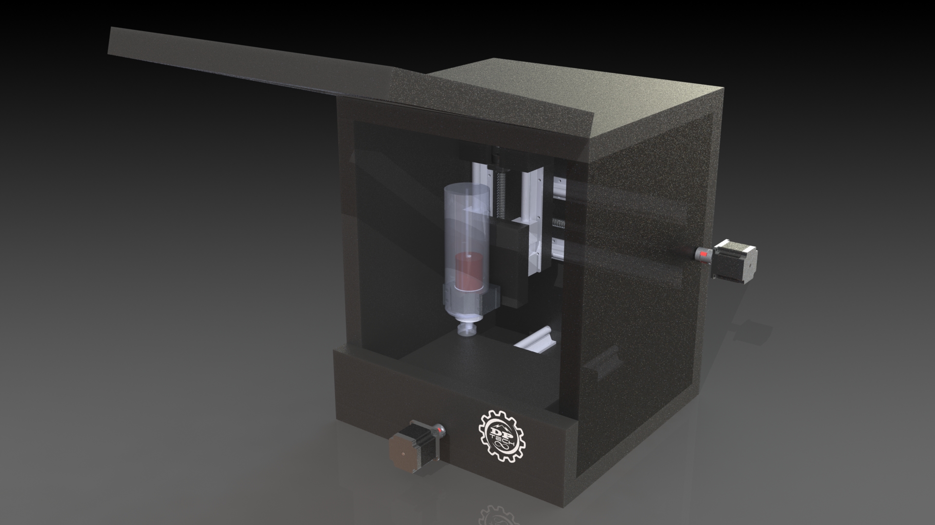

DP Tech CNC 250x200x100mm - 002.JPG (14099 просмотров) <a class='original' href='./download/file.php?id=178931&mode=view' target=_blank>Загрузить оригинал (733.72 КБ)</a>
DP Tech CNC 250x200x100mm - Cut.jpg (14099 просмотров) <a class='original' href='./download/file.php?id=178932&mode=view' target=_blank>Загрузить оригинал (111.5 КБ)</a>
DP Tech CNC 250x200x100mm - 001.JPG (14099 просмотров) <a class='original' href='./download/file.php?id=178930&mode=view' target=_blank>Загрузить оригинал (745.57 КБ)</a>
Прикинул уменьшенный вариант станка без хвоста и с 40мм толщиной стенки (можно меньше).
SBR16 2х(400мм+400мм+200мм) = всего 2 метра + ШВП. С рабочим полем примерно 250x200x100mm (чуток меньше)
Не учитывая ШД внешний размер примерно 480х480х600мм.
Не всё прорисовано, так что размер не окончательный.
Наверно желательно увеличить ход оси Z, что бы и тиски можно было установить, поворотку, или +2 оси. (но не факт, что влезет на лист) Или предусмотреть возможность подъема шпинделя на 70-80 мм.
Может и получится вложится в 1000$... но не факт.
Всё зависит от комплектующих, стоимости материала + раскройка.
И получится типа bantam tools, только с большим рабочим полем и дешевле.
С листа фанеры можно 2 станка сделать, или же купить лист тоньше и в 2 слоя будет 1 станок.
Может я ошибся с размером листа.

Re: Box-1 ЧПУ v2.0 +4 ось на Arduino RAMPS 1.4 380х480х180
Сообщение Chili »
На рельсах настоящих будет классный помощник. :good:
Chili писал(а):На рельсах настоящих будет классный помощник. :good:
Так у меня и мой на рельсах, только 12мм.
Но из-за рабочего поля и толщины фанеры показания на индикаторе на 2 десятки убегают, когда облокачиваюсь на него.
Сообщение Chili »
Не понял,вот на картинках с свр16 ..их бы заменить..или че не так :thinking:
Chili писал(а):Не понял,вот на картинках с свр16 ..их бы заменить..или че не так :thinking:
У меня сейчас SBR12.
А в этом проекте бокса SBR16мм
Я их называю рельсами.
А те, что HIWIN и подобные то для меня профильные рельсы.

думаю, что по бокам не помешает сделать окна - для удобства крепежа заготовки и работы со шпинделем . . .
dag писал(а):думаю, что по бокам не помешает сделать окна - для удобства крепежа заготовки и работы со шпинделем . . .
Я не думаю, что разница в 100 мм сильно на это повлияет...
У меня сейчас внутри 500 мм и комфортно, а в этом проекте 400мм.
