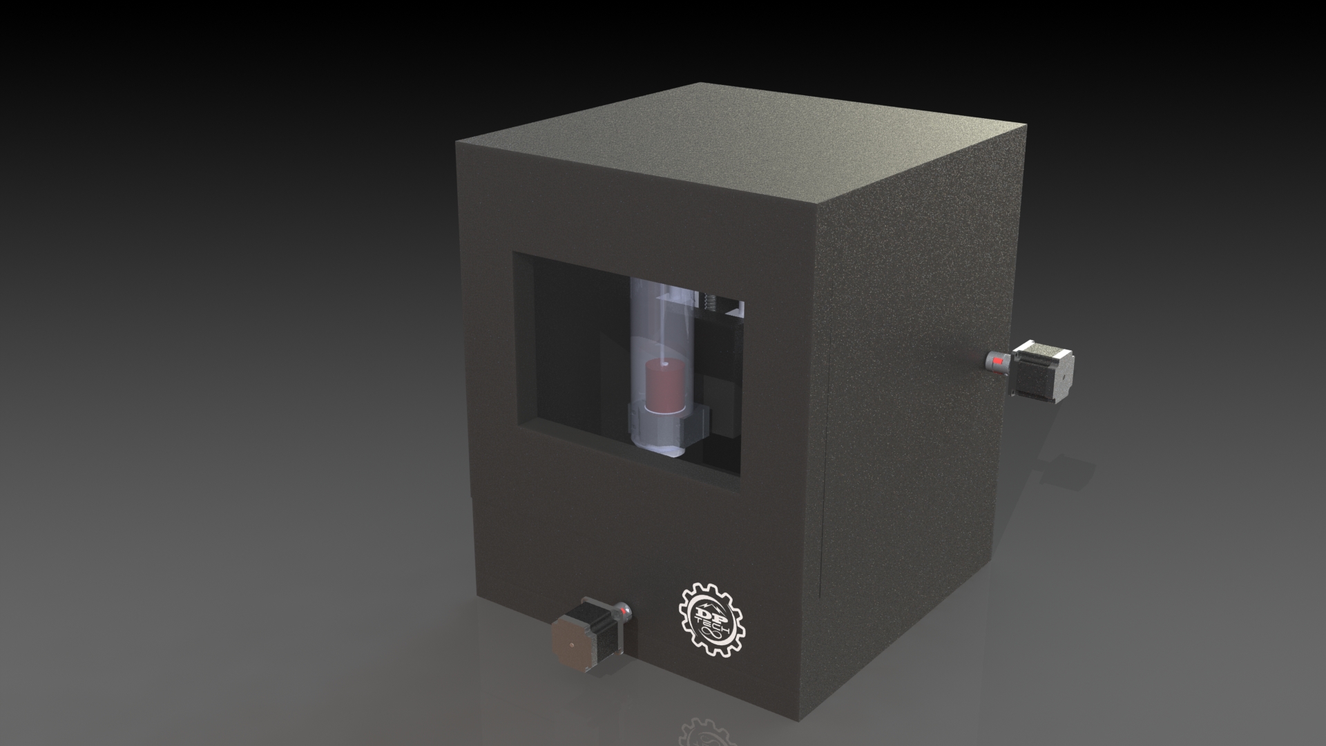

Прикинул уменьшенный вариант станка без хвоста и с 40мм толщиной стенки (можно меньше).
SBR16 2х(400мм+400мм+200мм) = всего 2 метра + ШВП. С рабочим полем примерно 250x200x100mm (чуток меньше)
Не учитывая ШД внешний размер примерно 480х480х600мм.
Не всё прорисовано, так что размер не окончательный.
Наверно желательно увеличить ход оси Z, что бы и тиски можно было установить, поворотку, или +2 оси. (но не факт, что влезет на лист) Или предусмотреть возможность подъема шпинделя на 70-80 мм.
Может и получится вложится в 1000$... но не факт.
Всё зависит от комплектующих, стоимости материала + раскройка.
И получится типа bantam tools, только с большим рабочим полем и дешевле.
С листа фанеры можно 2 станка сделать, или же купить лист тоньше и в 2 слоя будет 1 станок.
Может я ошибся с размером листа.

На рельсах настоящих будет классный помощник. :good:
Re: Box-1 ЧПУ v2.0 +4 ось на Arduino RAMPS 1.4 380х480х180
Chili писал(а):На рельсах настоящих будет классный помощник. :good:
Так у меня и мой на рельсах, только 12мм.
Но из-за рабочего поля и толщины фанеры показания на индикаторе на 2 десятки убегают, когда облокачиваюсь на него.

думаю, что по бокам не помешает сделать окна - для удобства крепежа заготовки и работы со шпинделем . . .
dag писал(а):думаю, что по бокам не помешает сделать окна - для удобства крепежа заготовки и работы со шпинделем . . .
Я не думаю, что разница в 100 мм сильно на это повлияет...
У меня сейчас внутри 500 мм и комфортно, а в этом проекте 400мм.

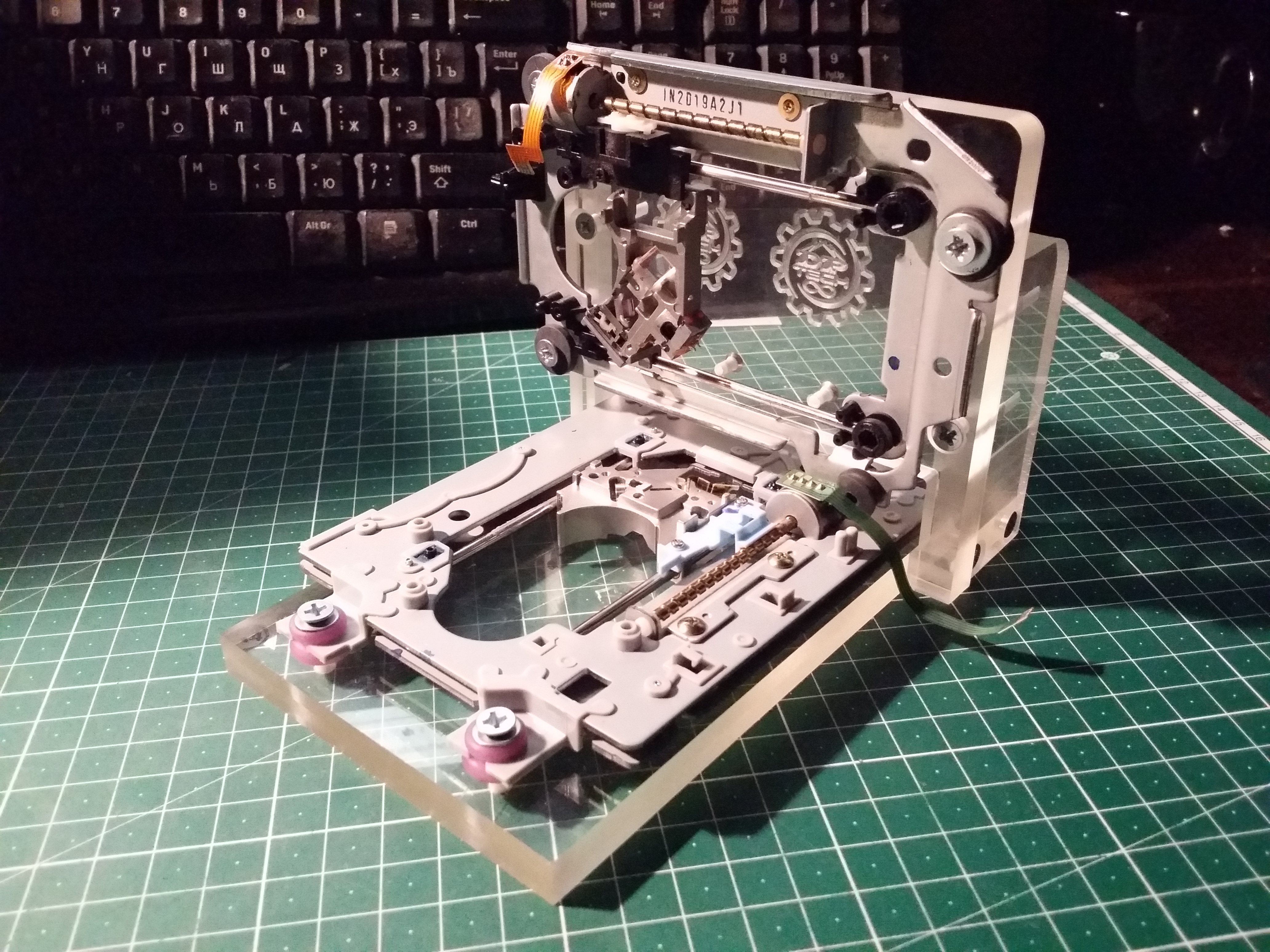

Для изучения LinuxCNC сварганил себе MicroCNC - макет ЧПУ станка. (пока что только ось Х и У собрал, добавить нужно еще Z и А типа шпинделя для управления по step/dir)
Ну и к ней "стойка" с управлением при помощи тач скрина. (для проекта с другой темы LinuxCNC + Orange Pi)
И как обычно, в инстаграме короткое видео сборки. (фрезеровку и мелочевку уже не стал снимать.)

xenon-alien писал(а): MicroCNC - макет ЧПУ станка.
У меня тоже есть такой макет!
Z-ку сделал из 3л дисковода. Там какраз ход меньше, правда Х только с 1 каленым валом.
Еще есть идея шпиндель из движка от HDD замутить. Валяется на 10к оборотов движок.
