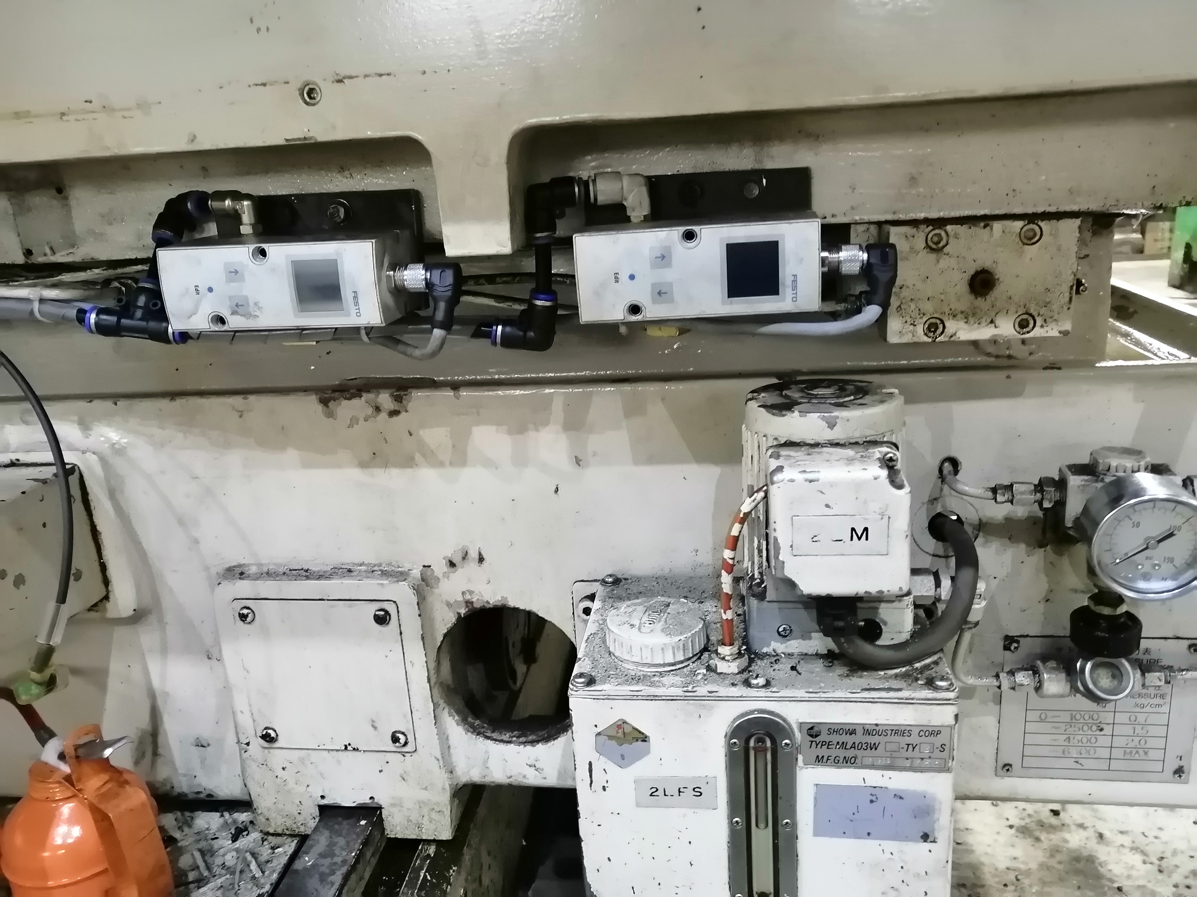

Сегодня пришел на работу и решил отвлечься от софтовых дел. Занялся приведением в порядок системы смазки, пневмолифта и гидравлических тормозов. по осям Z+X+B.
Родная система собрана на электромагнитных клапанах с катухами на 110В. Клапана иногда подравливают, да и катухи на 110 меня не устраивают, некошерно как-то смешивать системы 24 и 110В, не нравится оно мне.

И смонтирована новая система но уже с цифровым управлением 0-10В, обратной связью. Старые редукторы приходилось крутить вручную, сейчас этим будет заниматься LinuxCNC. Электронные редукторы FESTO vppm-6L-1-G18-0L6H-v1P-C, фитинги и клапана тоже этой конторы. Родные цинковые тройники развалились, а новых у меня как не странно не нашлось, пришлось собрать на пластике, что в принципе работать будет но выглядит не сильно симпатично. Всё таки я сторонник алюминиевых или медных трубок. Позже может заменю, как тройники появятся.

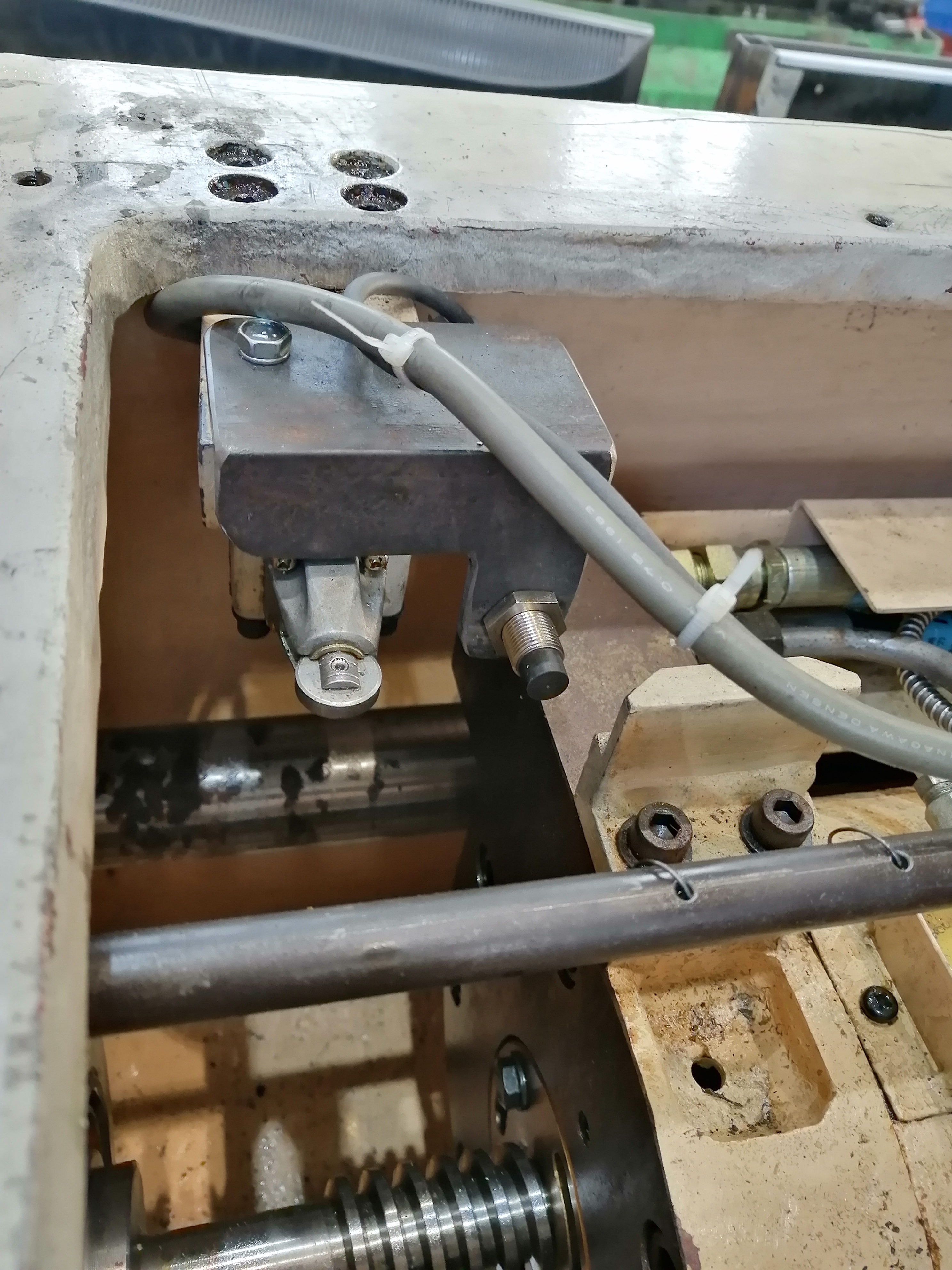

Так-же установил Soft-Limit Switch на ось X. Индуктивные датчики - OMRON, поставил на расстоянии 100мм от Hard-Limit Switch, они тоже OMRON но родные и контактные.

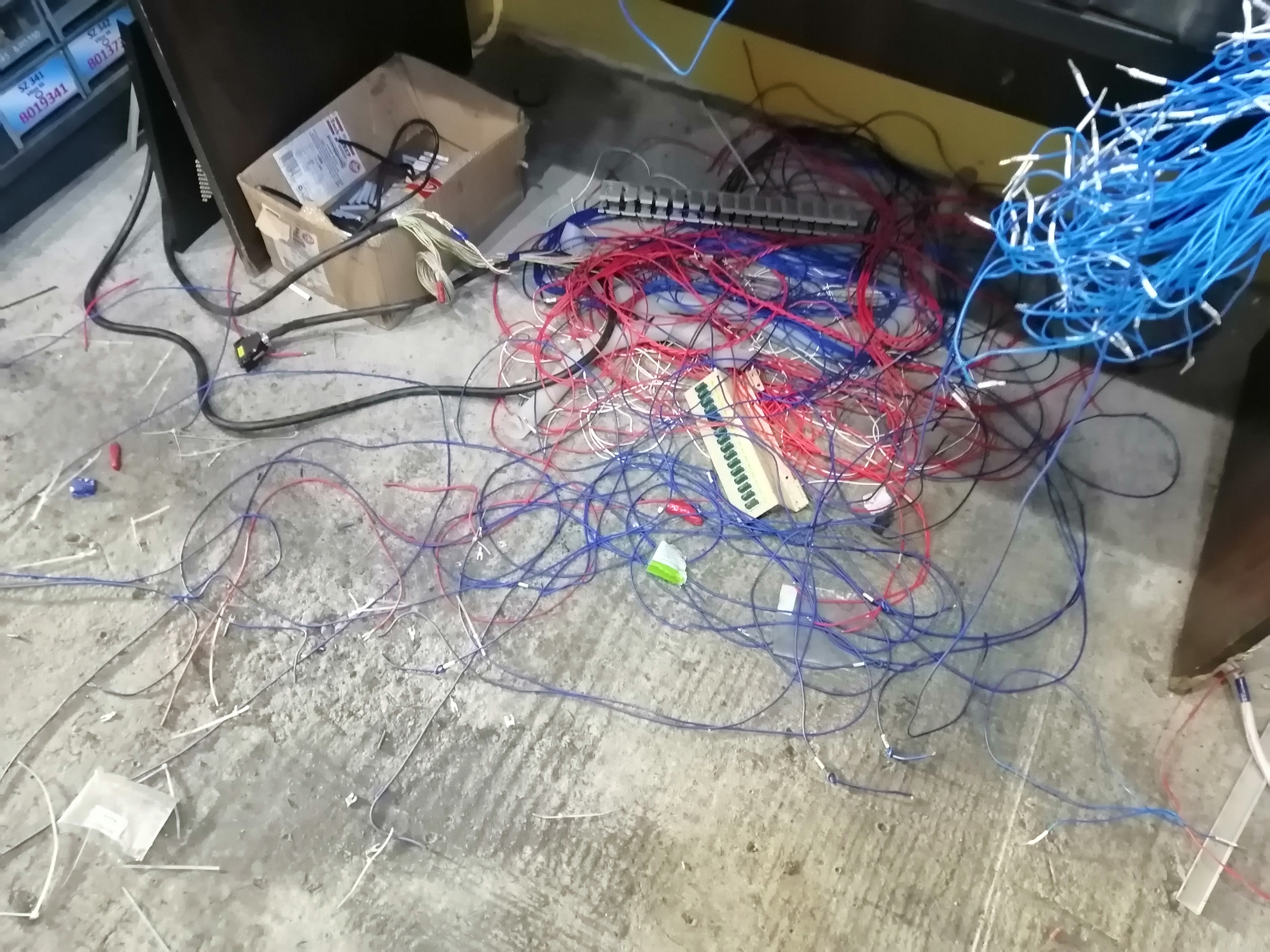

Проснулсо утром, думаю чего дома сидеть... Устрою ка я себе день электрика-автоматчика.
Ну поперся к 9 в мастерскую, как встал на табуретку, так и простоял почти 12 часов.... С перекурами и короткими чаепитиями.
Содрал всю старую коммутацию и древний ПЛК. Проводов запасных уложено просто жесть, выкинул все напрочь, сразу стало дышать легче.

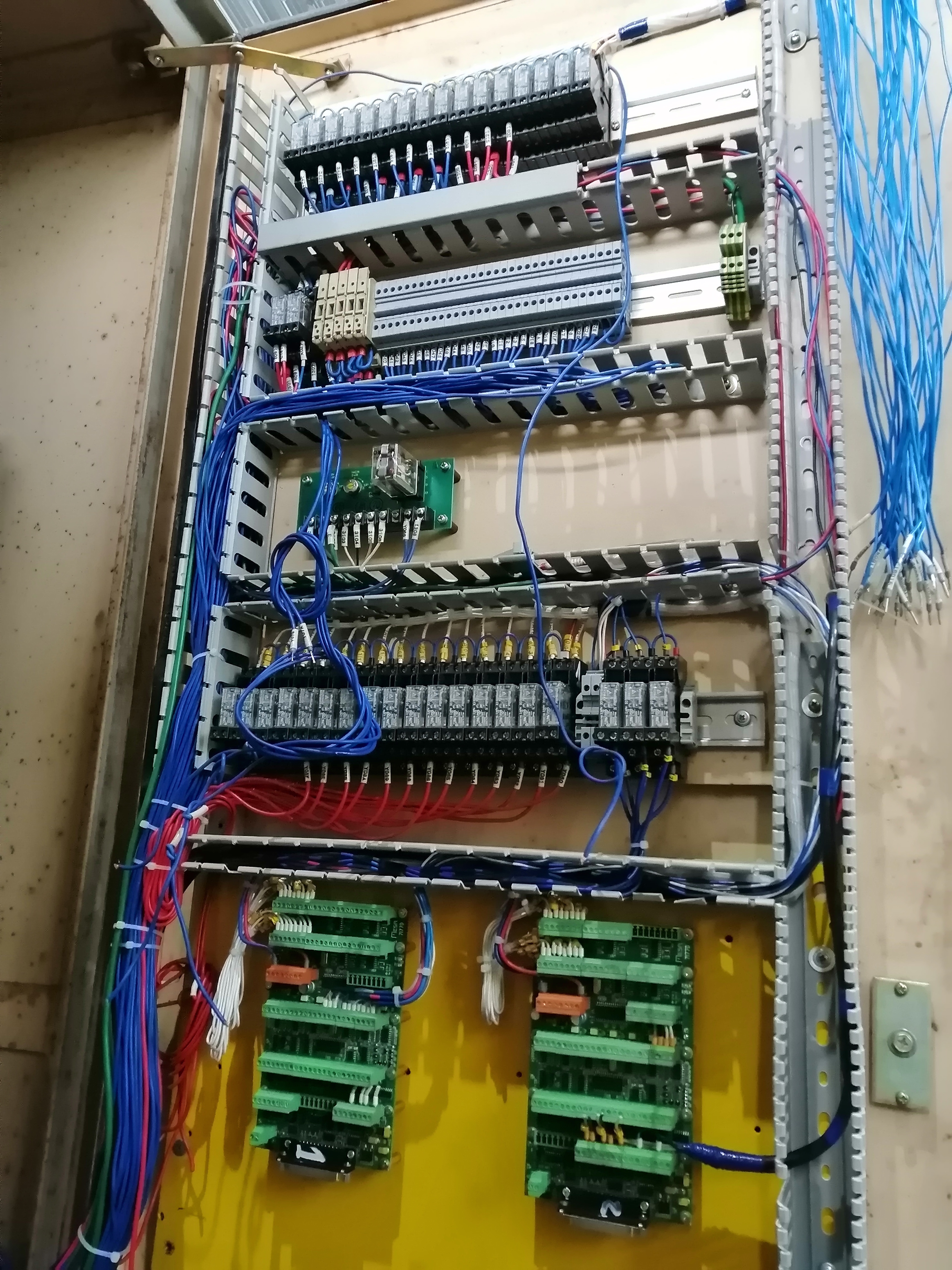

Собрал автоматику в чистовую, завтра наверное оставшиеся клапана менять буду на осях с 110 на 24В. Надо от проводов отдохнуть.

Сделал сегодня еще один софт-лимит, и дособрал тот который делал позавчера.
IMG_20200324_144657.jpg (7692 просмотра) <a class='original' href='./download/file.php?id=178846&sid=a02c523b5ddbaf450f68d19fbcfd5258&mode=view' target=_blank>Загрузить оригинал (3.23 МБ)</a>
IMG_20200324_144712.jpg (7692 просмотра) <a class='original' href='./download/file.php?id=178847&sid=a02c523b5ddbaf450f68d19fbcfd5258&mode=view' target=_blank>Загрузить оригинал (2.21 МБ)</a>
Установил еще один клапан на пневмолифт, осталось подключить только.
IMG_20200324_144717.jpg (7692 просмотра) <a class='original' href='./download/file.php?id=178848&sid=a02c523b5ddbaf450f68d19fbcfd5258&mode=view' target=_blank>Загрузить оригинал (3.18 МБ)</a>

Эпопея продолжается.
Куча проводов изьятых из станка как уже ненужные становится всё больше и больше.
IMG_20200325_180900.jpg (7589 просмотров) <a class='original' href='./download/file.php?id=178892&sid=a02c523b5ddbaf450f68d19fbcfd5258&mode=view' target=_blank>Загрузить оригинал (3.43 МБ)</a>

Сборка потихоньку приближается к финалу, две трети механики и слесарки миновало успешно... Ну и примерно 1\3 проводочков развелась по своим точкам подключения.
Еще пара дней на проводочки и можно начинать писать скрипты автоматики. Потом отладка...
IMG_20200326_180343.jpg (7432 просмотра) <a class='original' href='./download/file.php?id=178975&sid=a02c523b5ddbaf450f68d19fbcfd5258&mode=view' target=_blank>Загрузить оригинал (3.07 МБ)</a>
IMG_20200326_180406.jpg (7432 просмотра) <a class='original' href='./download/file.php?id=178976&sid=a02c523b5ddbaf450f68d19fbcfd5258&mode=view' target=_blank>Загрузить оригинал (2.59 МБ)</a>
