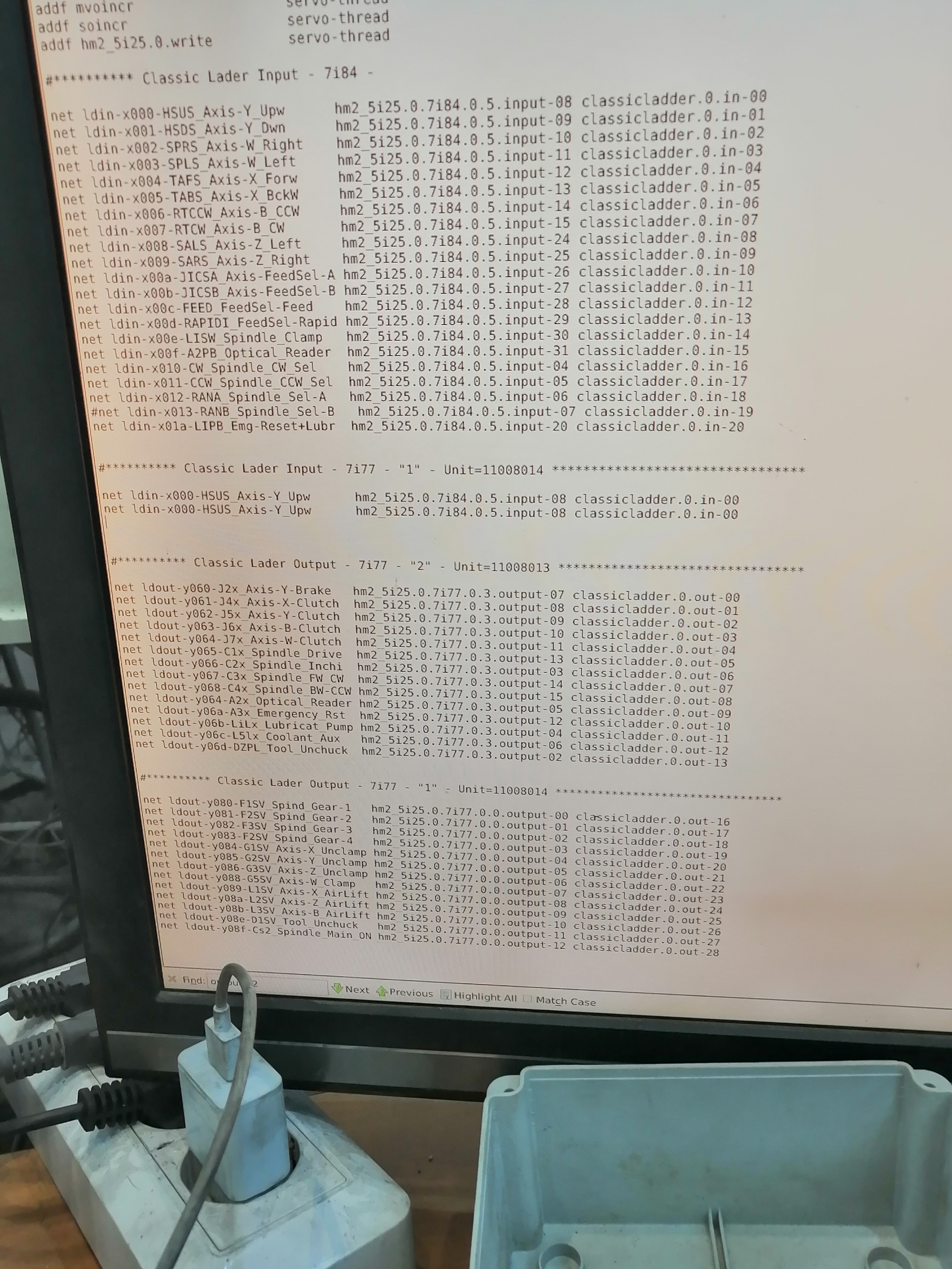

UAVpilot писал(а): Нужно, чтобы пины сами включались от движения оси или перед началом движения нужно их включать?
Процедура начала движения - останова оси на моём станке должна быть такова.
1) Переключить муфту привода оси X\B ( на нужную ось) ---net Axis-X_Clutch => hm2_5i25.0.7i77.0.3.output-02 = TRUE
2) Открыть клапан пневмолифта оси --- net Axis-X_Airlift => hm2_5i25.0.7i77.0.3.output-01 = TRUE
3) Открыть клапан пневмо-гидротормоза оси --- net Axis-X_Unclamp => hm2_5i25.0.7i77.0.3.output-00 = TRUE
4) Поехали - Приехали
5) Закрыть пневмоклапана
6) Снять питание с муфты выбора оси.
Проблема заключается в том, что я не нашел "пина" однозначно отвечающего за движение отдельно взятой оси. Ни программного ни аппаратного.
Мне нужно откуда-то взять TRUE\FALSE при начале движения оси. Причем эта проблема у меня на всех осях возникла.

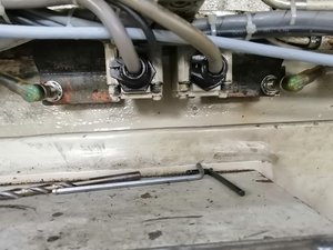

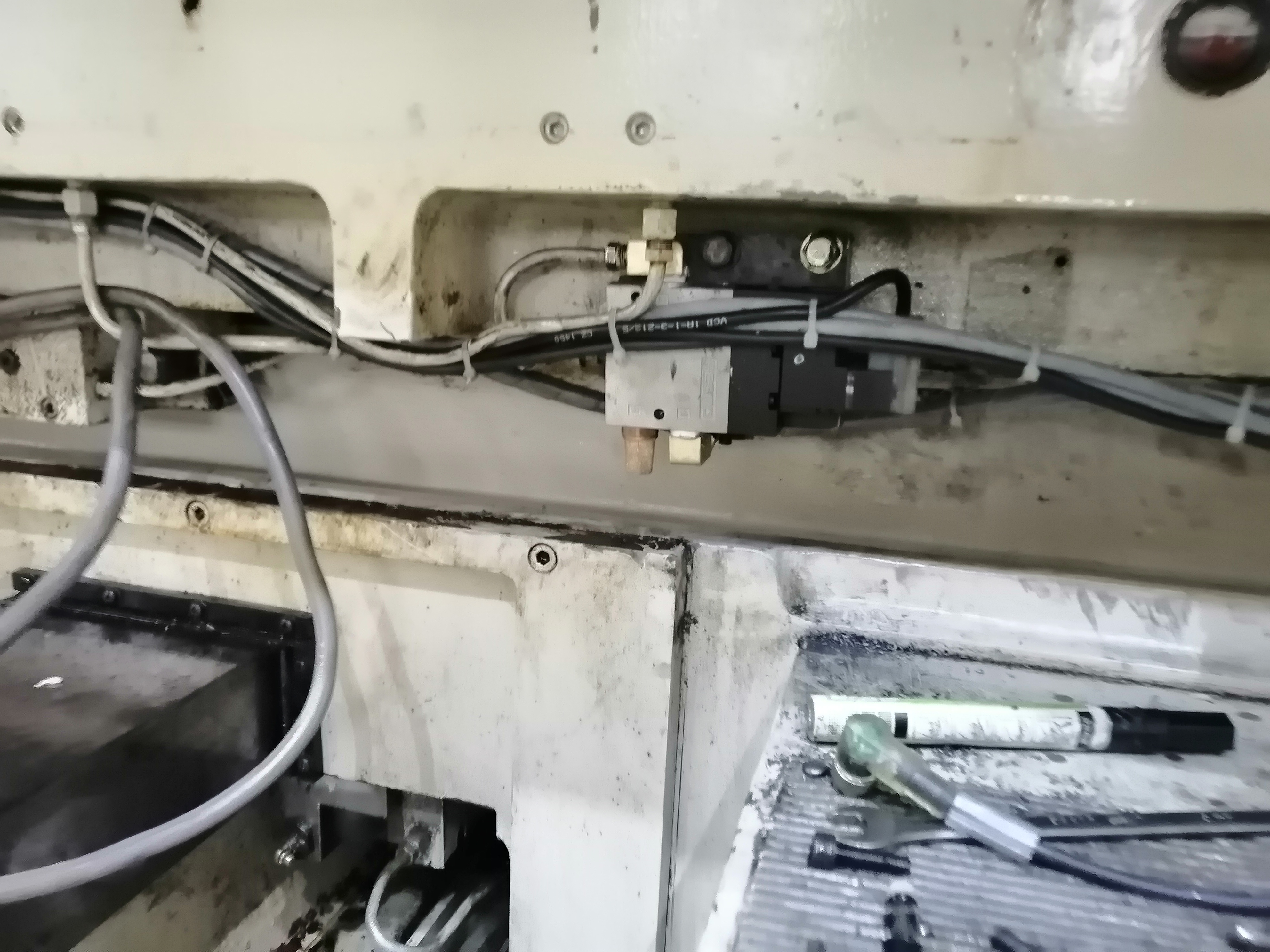

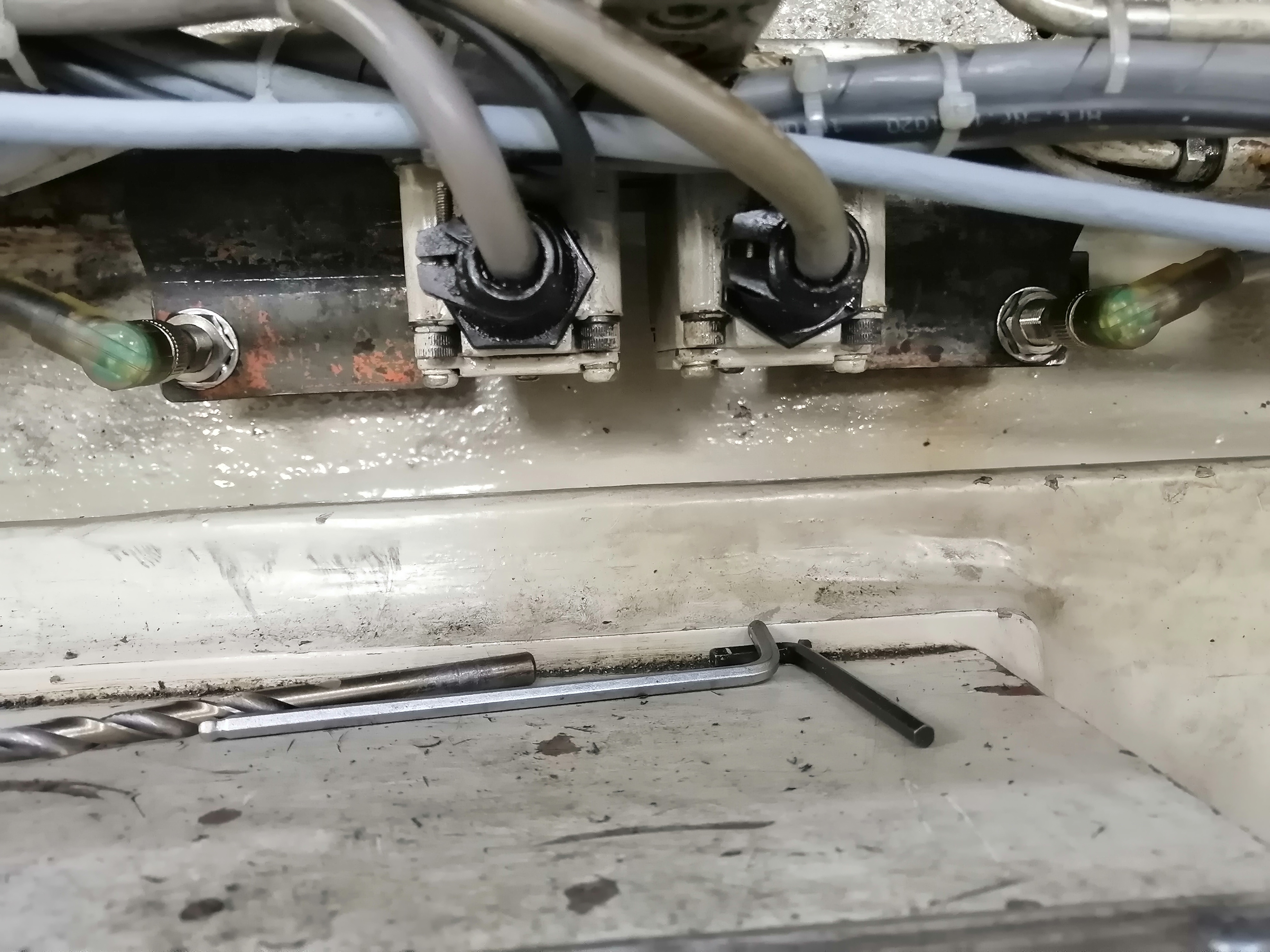

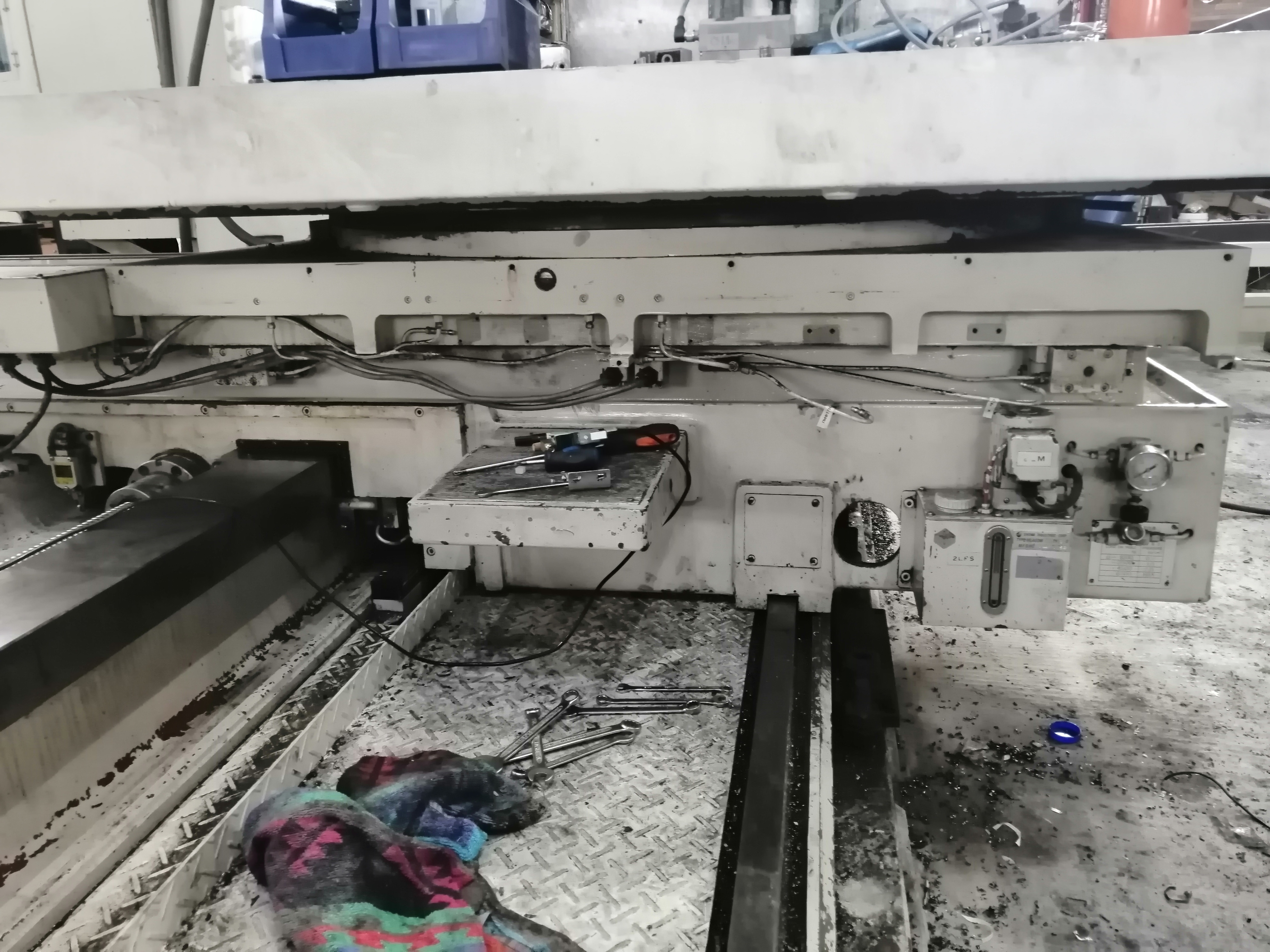

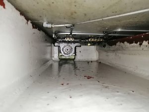

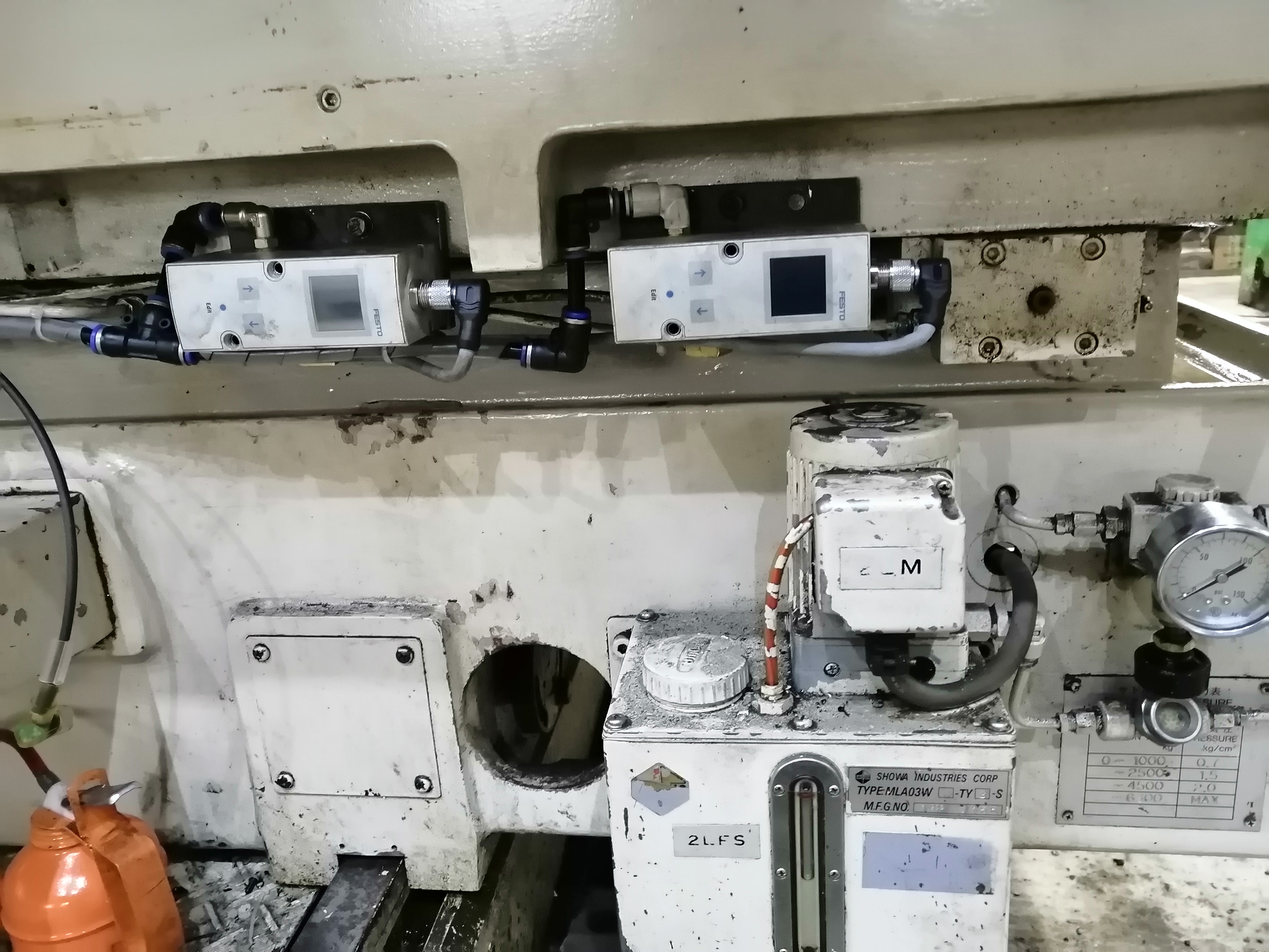

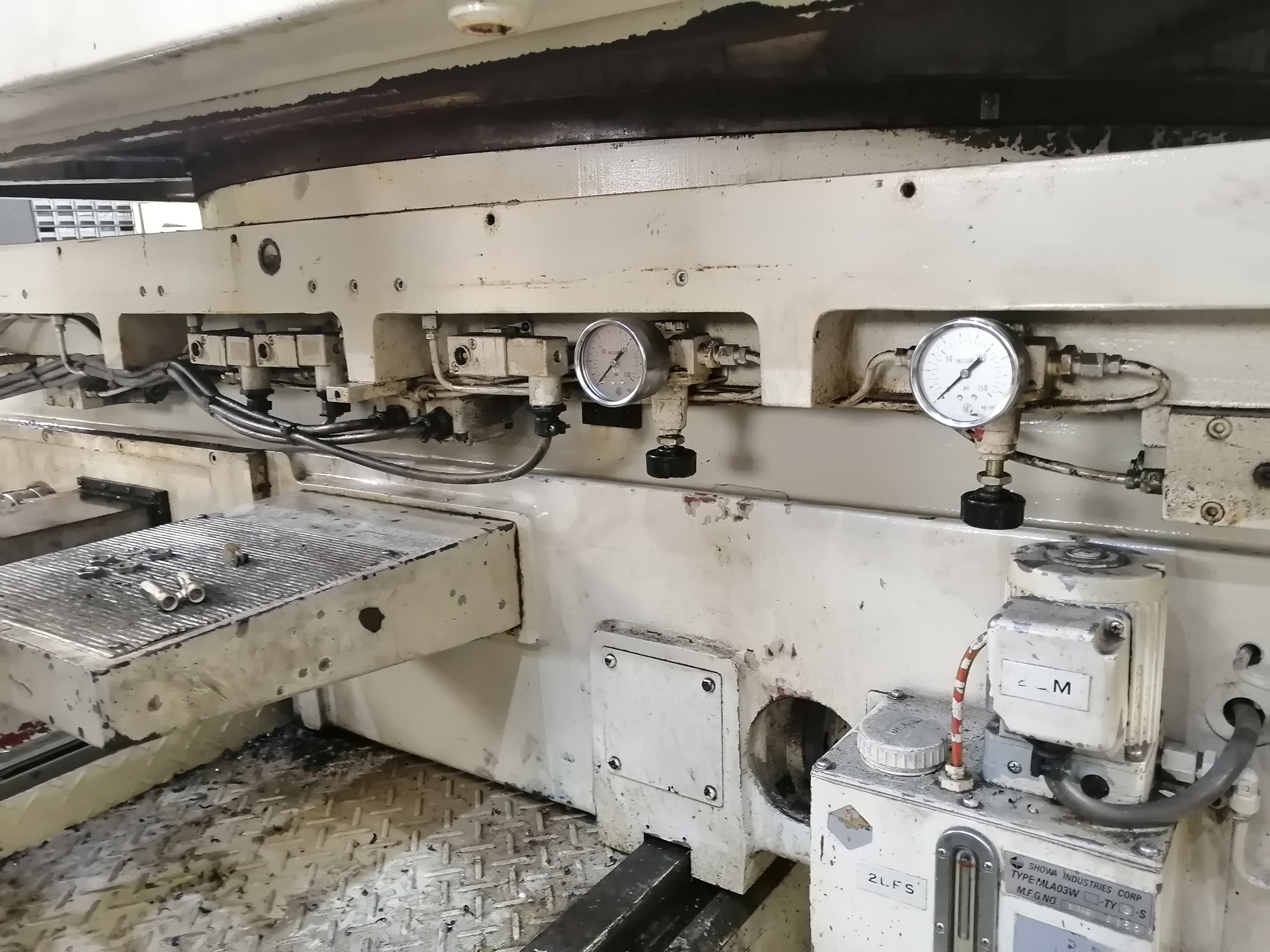

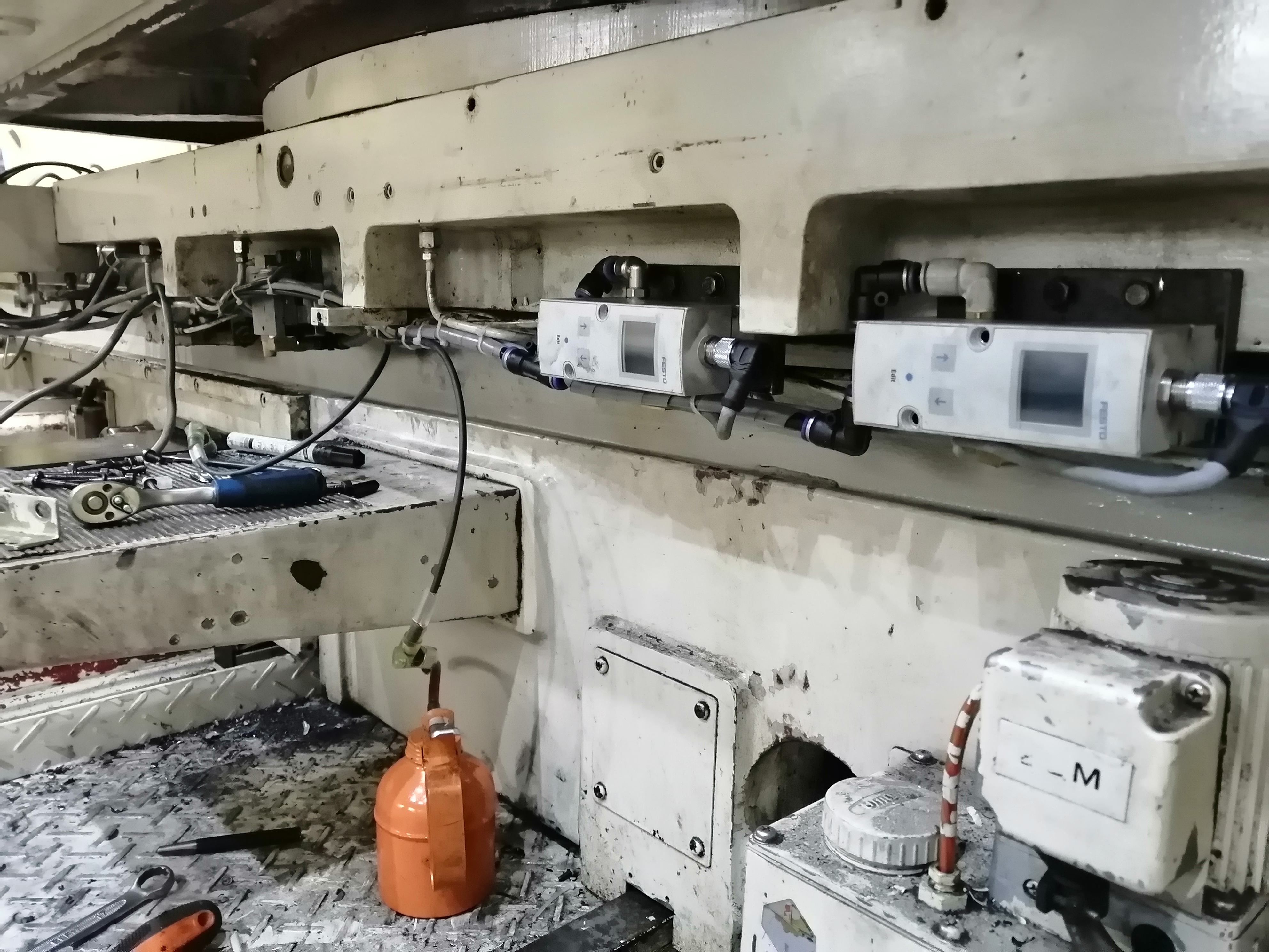

Сегодня пришел на работу и решил отвлечься от софтовых дел. Занялся приведением в порядок системы смазки, пневмолифта и гидравлических тормозов. по осям Z+X+B.
Родная система собрана на электромагнитных клапанах с катухами на 110В. Клапана иногда подравливают, да и катухи на 110 меня не устраивают, некошерно как-то смешивать системы 24 и 110В, не нравится оно мне.
IMG_20200320_103355.jpg (8037 просмотров) <a class='original' href='./download/file.php?id=178595&mode=view' target=_blank>Загрузить оригинал (2.49 МБ)</a>

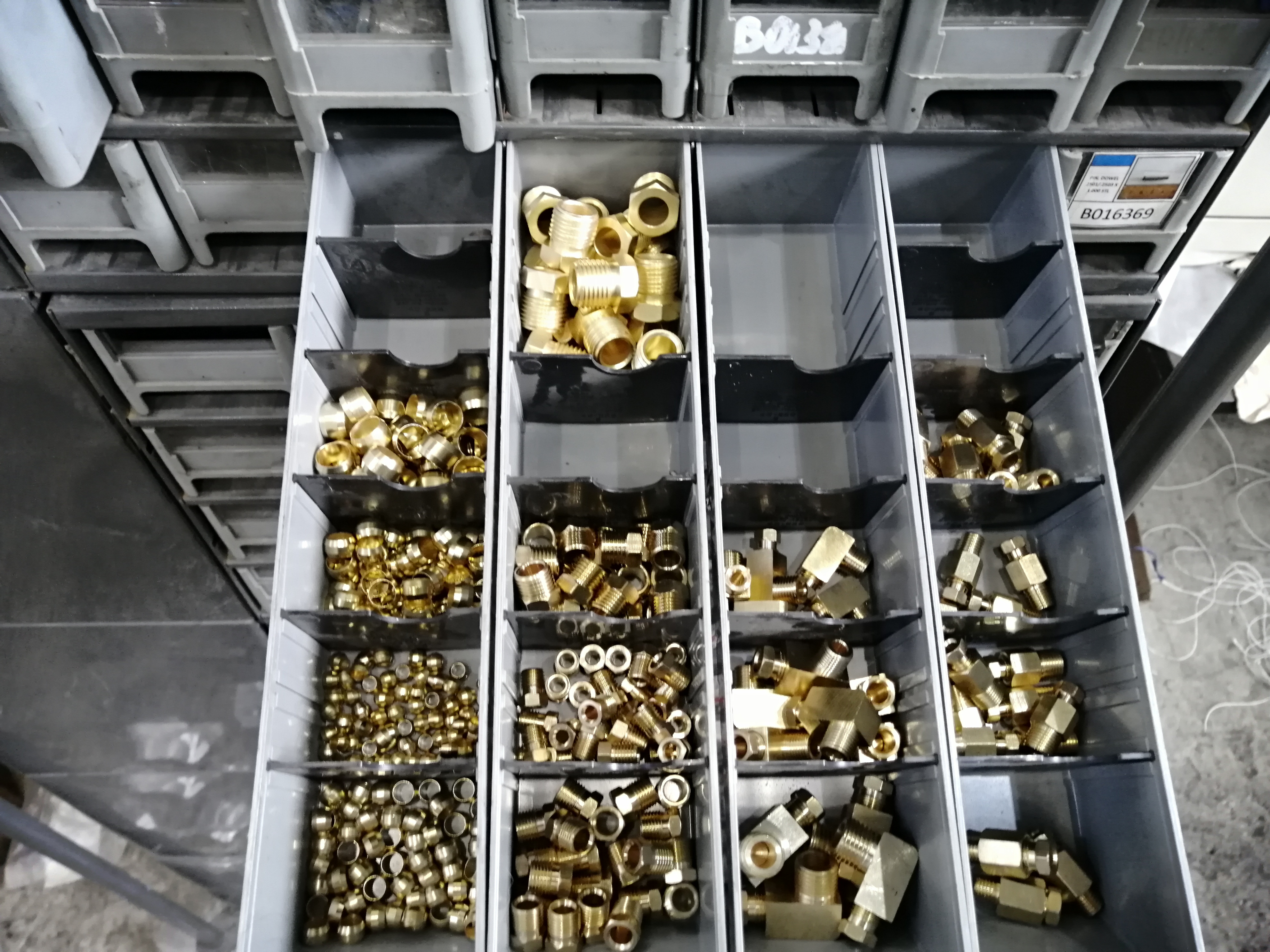

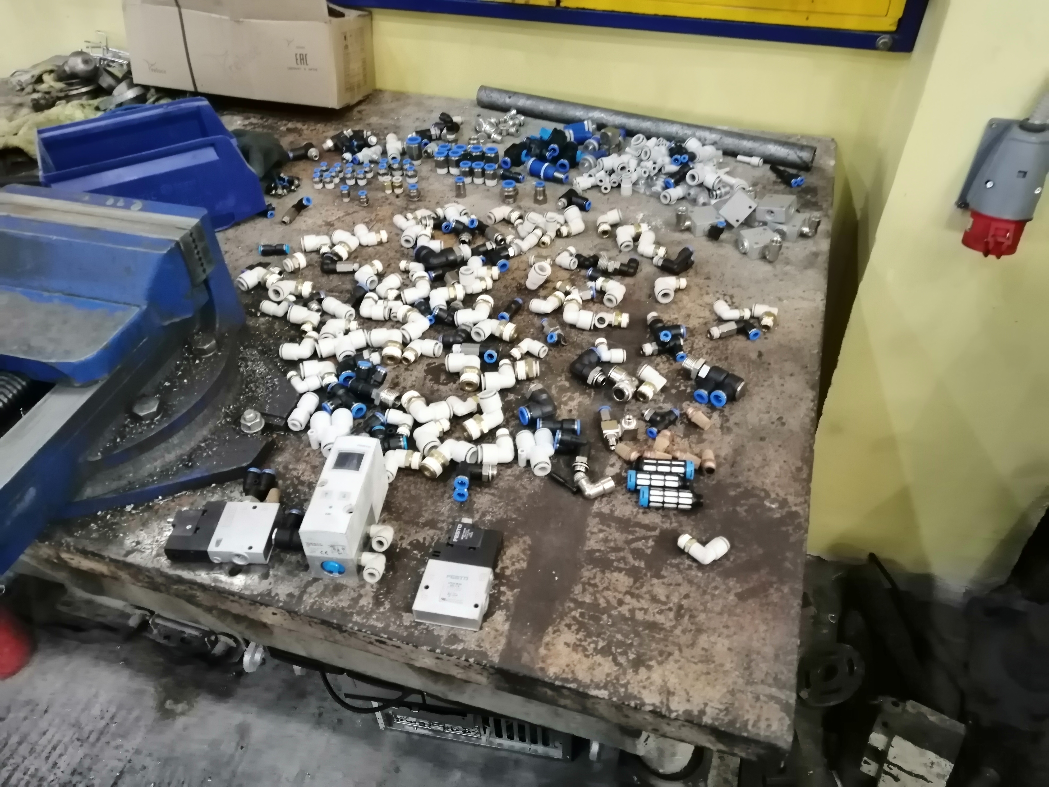

Из стеллажей были извлечены проводочки и всякие фитинги.
IMG_20200320_124607.jpg (8037 просмотров) <a class='original' href='./download/file.php?id=178596&mode=view' target=_blank>Загрузить оригинал (2.43 МБ)</a>
IMG_20200320_124610.jpg (8037 просмотров) <a class='original' href='./download/file.php?id=178597&mode=view' target=_blank>Загрузить оригинал (2.47 МБ)</a>
IMG_20200320_124616.jpg (8037 просмотров) <a class='original' href='./download/file.php?id=178598&mode=view' target=_blank>Загрузить оригинал (3.07 МБ)</a>

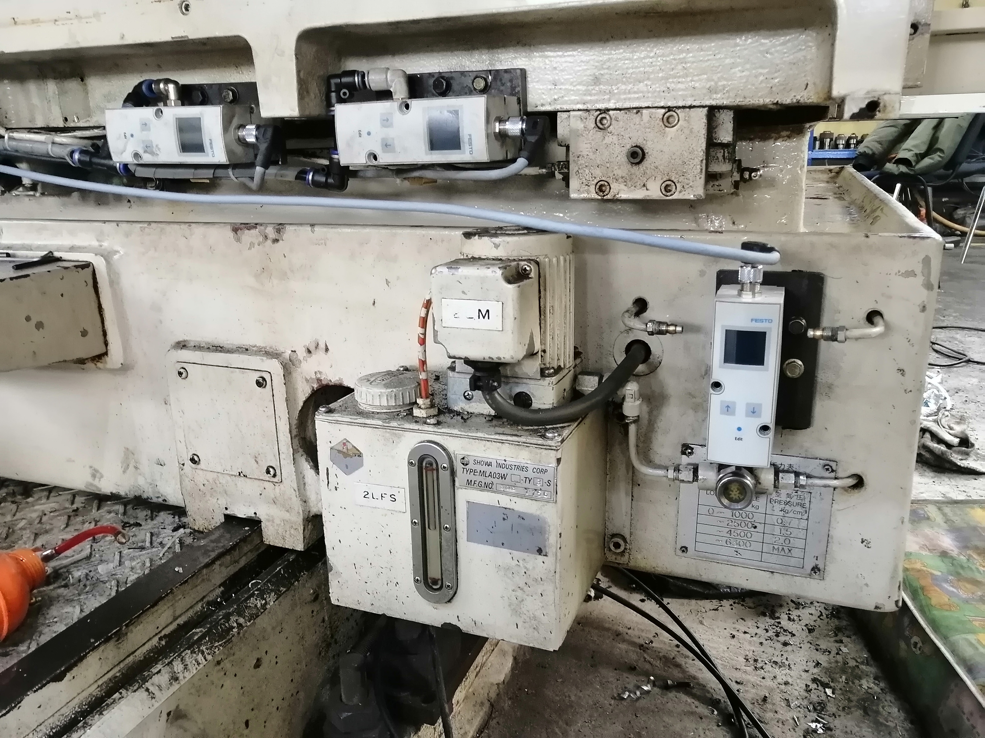

Всё ненужное было аккуратно демонтировано.
IMG_20200320_124539.jpg (8037 просмотров) <a class='original' href='./download/file.php?id=178600&mode=view' target=_blank>Загрузить оригинал (2.4 МБ)</a>
И смонтирована новая система но уже с цифровым управлением 0-10В, обратной связью. Старые редукторы приходилось крутить вручную, сейчас этим будет заниматься LinuxCNC. Электронные редукторы FESTO vppm-6L-1-G18-0L6H-v1P-C, фитинги и клапана тоже этой конторы. Родные цинковые тройники развалились, а новых у меня как не странно не нашлось, пришлось собрать на пластике, что в принципе работать будет но выглядит не сильно симпатично. Всё таки я сторонник алюминиевых или медных трубок. Позже может заменю, как тройники появятся.
IMG_20200320_173040.jpg (8037 просмотров) <a class='original' href='./download/file.php?id=178601&mode=view' target=_blank>Загрузить оригинал (2.53 МБ)</a>

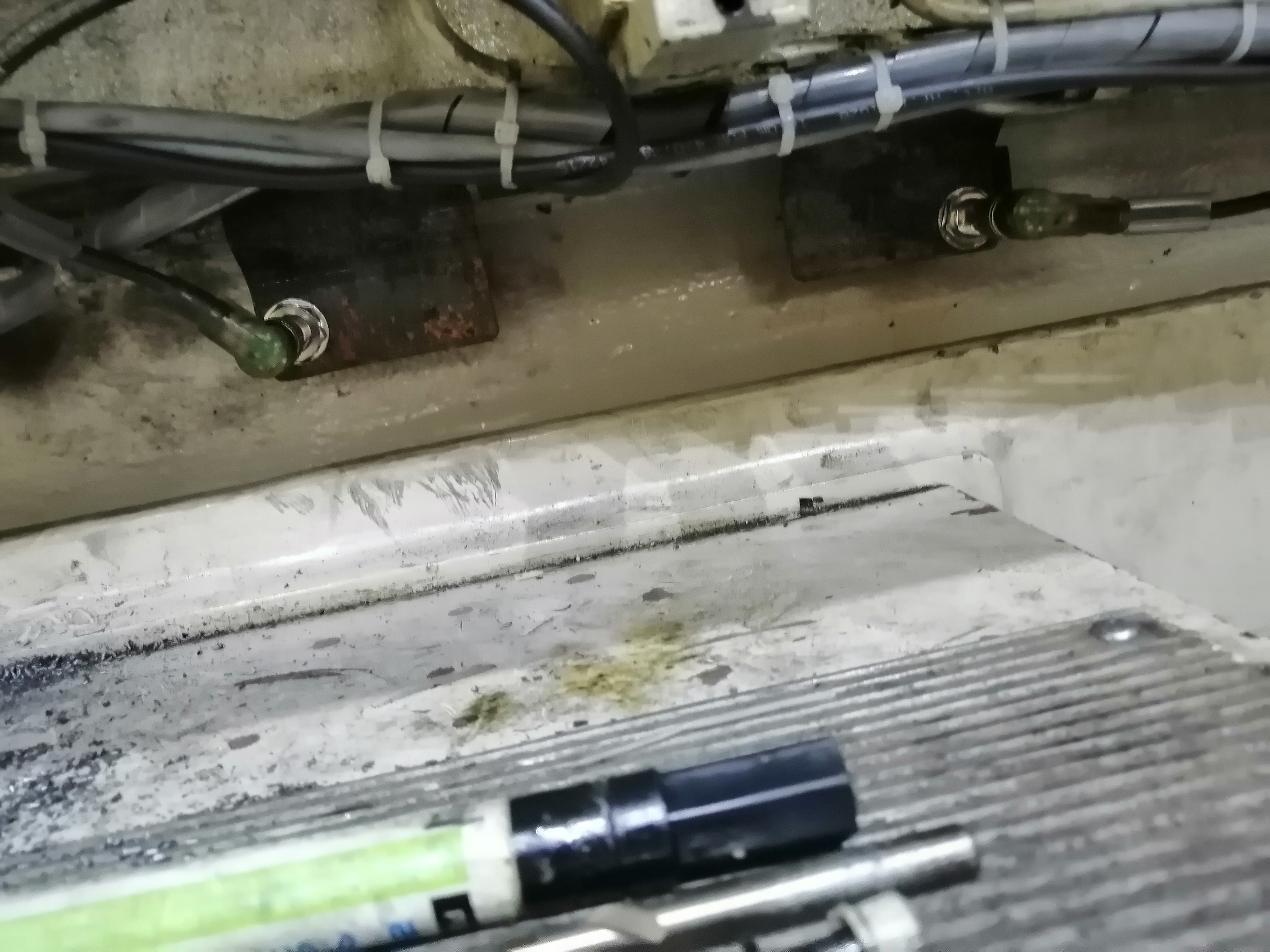

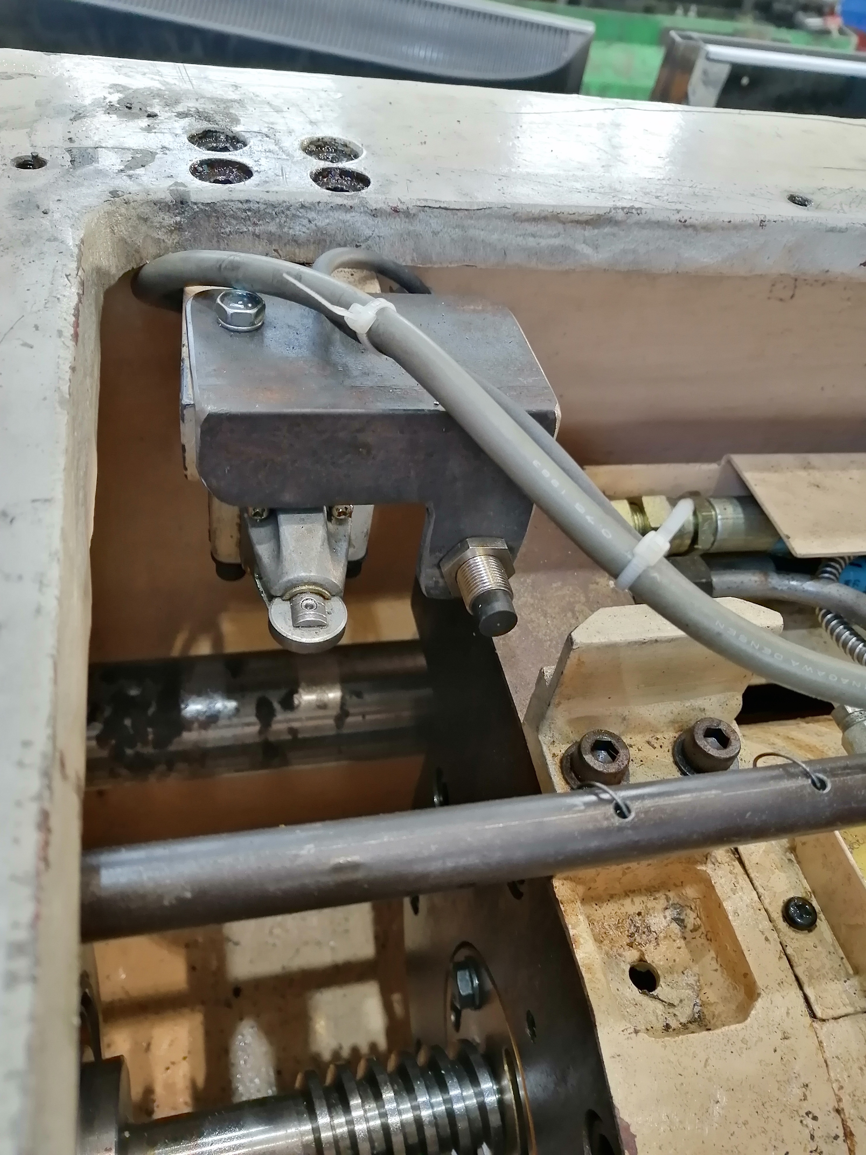

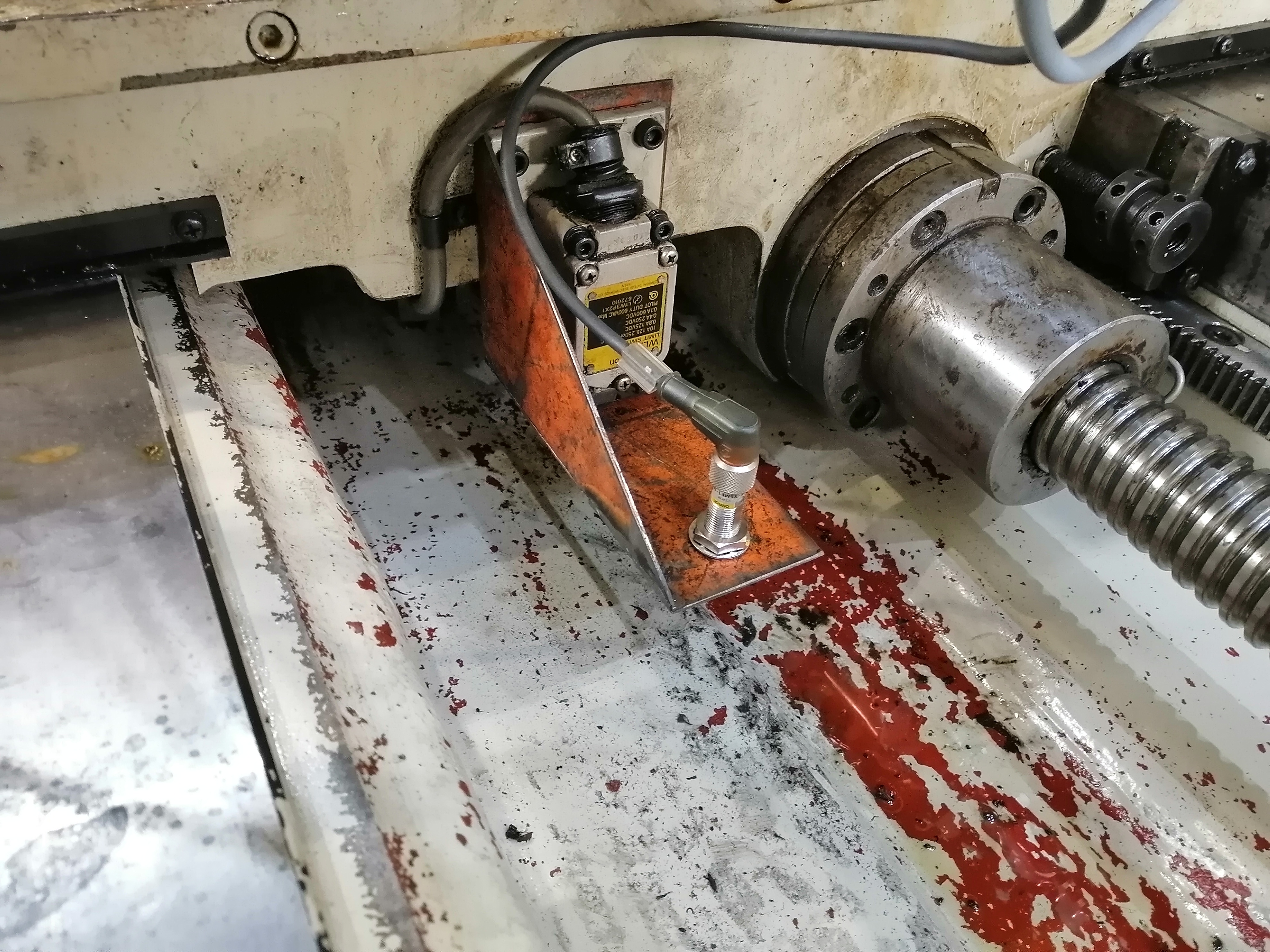

Так-же установил Soft-Limit Switch на ось X. Индуктивные датчики - OMRON, поставил на расстоянии 100мм от Hard-Limit Switch, они тоже OMRON но родные и контактные.
IMG_20200320_183202.jpg (8037 просмотров) <a class='original' href='./download/file.php?id=178604&mode=view' target=_blank>Загрузить оригинал (2.52 МБ)</a>

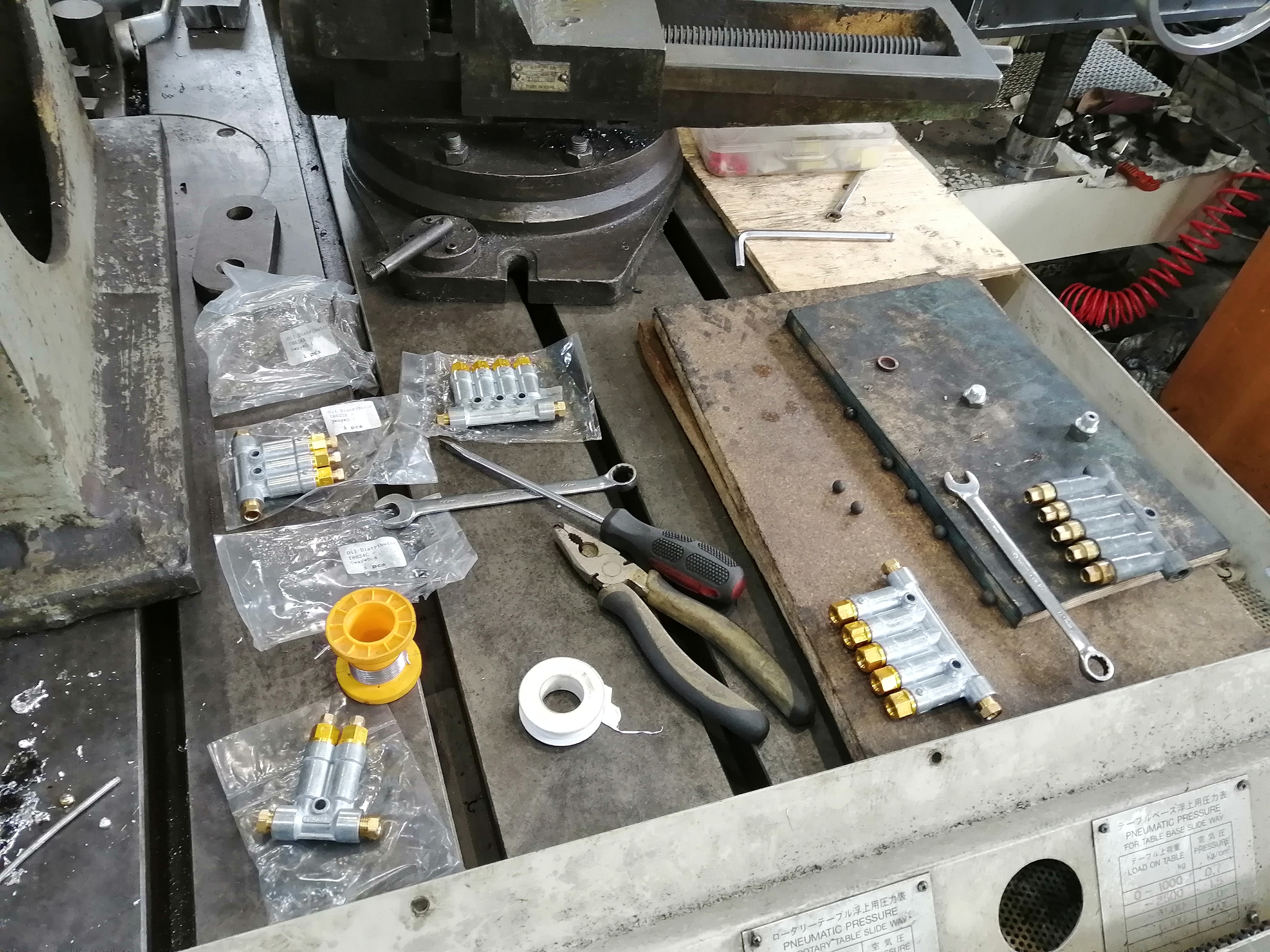

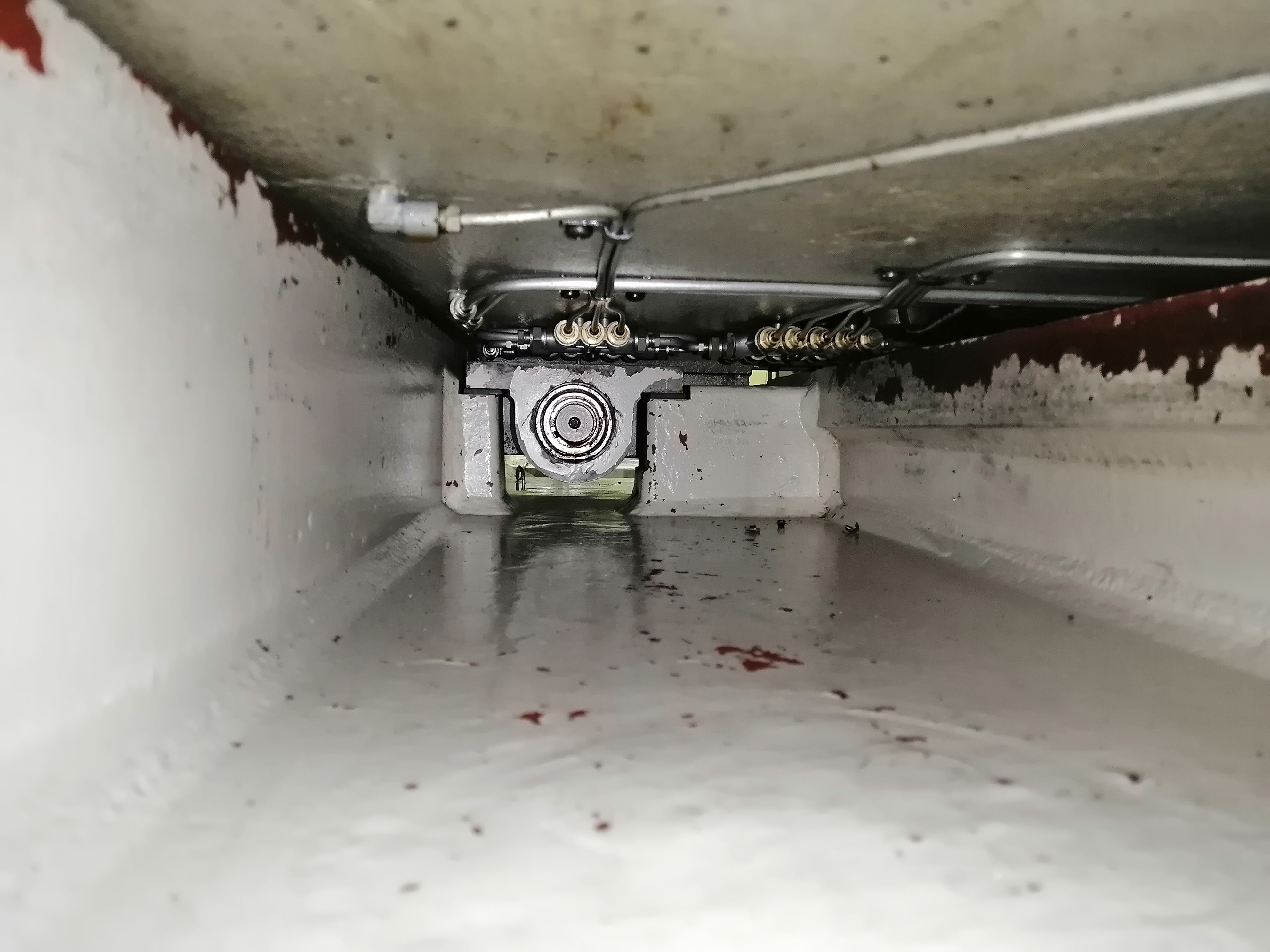

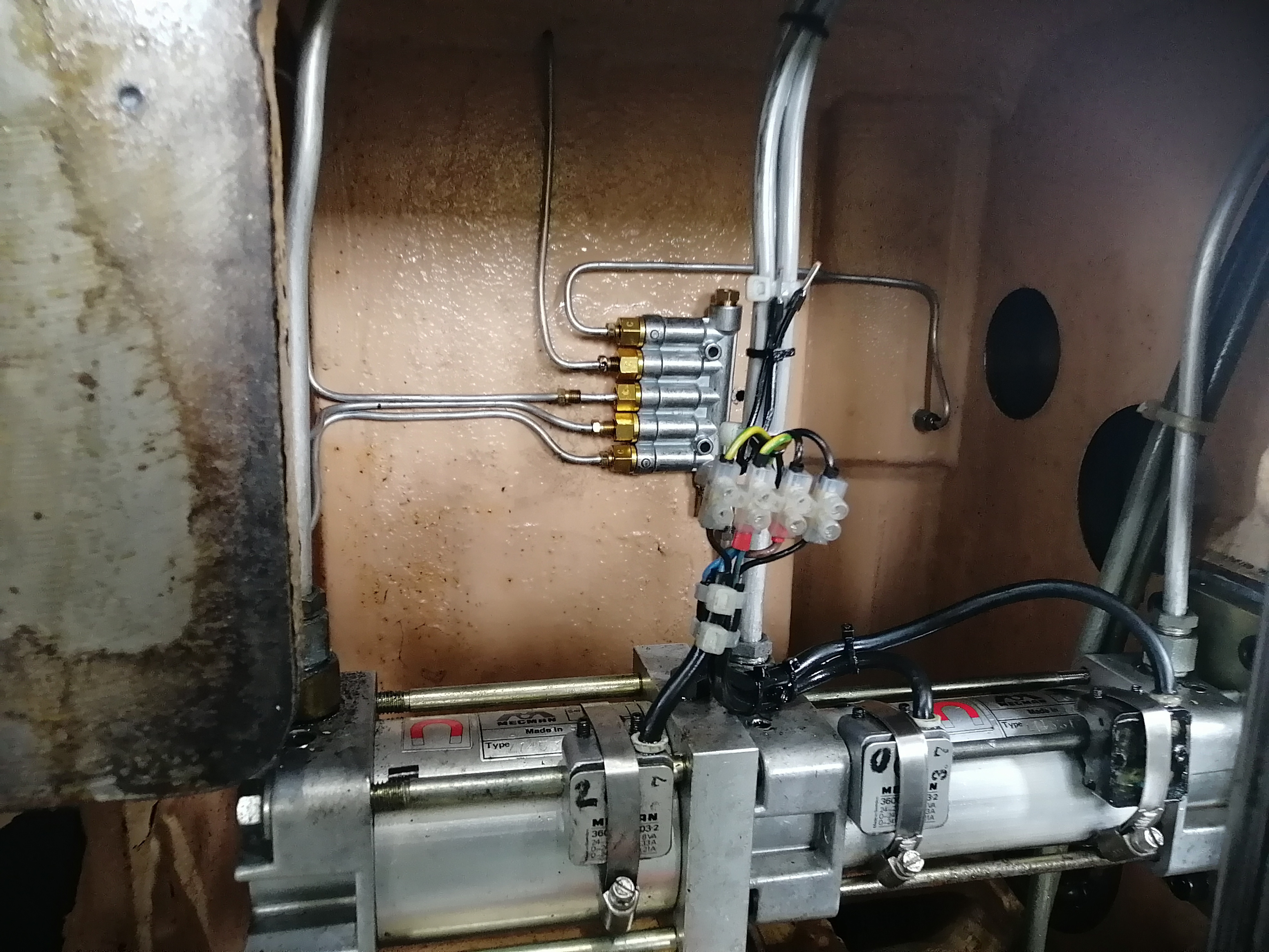

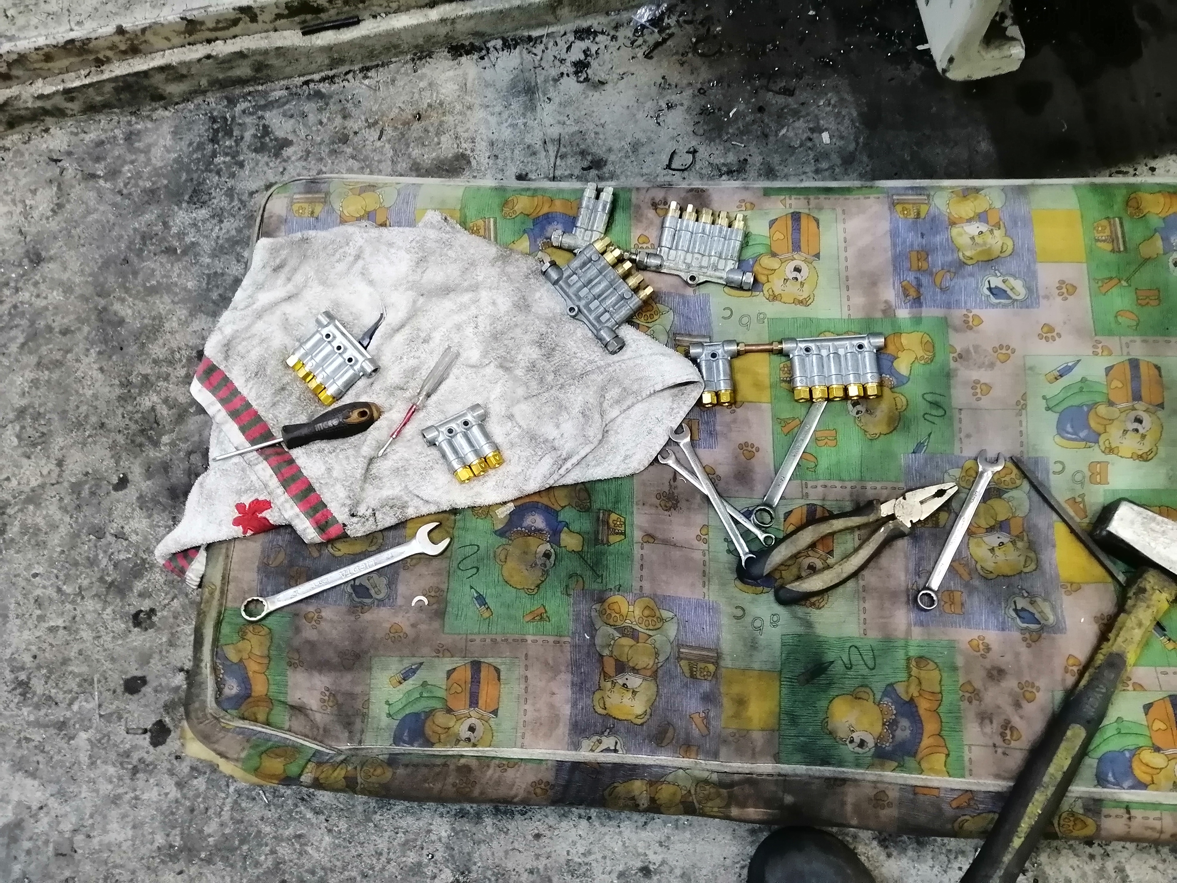

Ну и перетряхнул чуток систему смазки, дозаторы заменил на китайские новые чуть большего обьема, кашу как говорится маслом не испортишь.
IMG_20200320_124520.jpg (8037 просмотров) <a class='original' href='./download/file.php?id=178605&mode=view' target=_blank>Загрузить оригинал (3.91 МБ)</a>
IMG_20200320_124526.jpg (8037 просмотров) <a class='original' href='./download/file.php?id=178606&mode=view' target=_blank>Загрузить оригинал (2.95 МБ)</a>
IMG_20200320_181001.jpg (8037 просмотров) <a class='original' href='./download/file.php?id=178607&mode=view' target=_blank>Загрузить оригинал (4.13 МБ)</a>
IMG_20200320_182812.jpg (8037 просмотров) <a class='original' href='./download/file.php?id=178608&mode=view' target=_blank>Загрузить оригинал (1.78 МБ)</a>

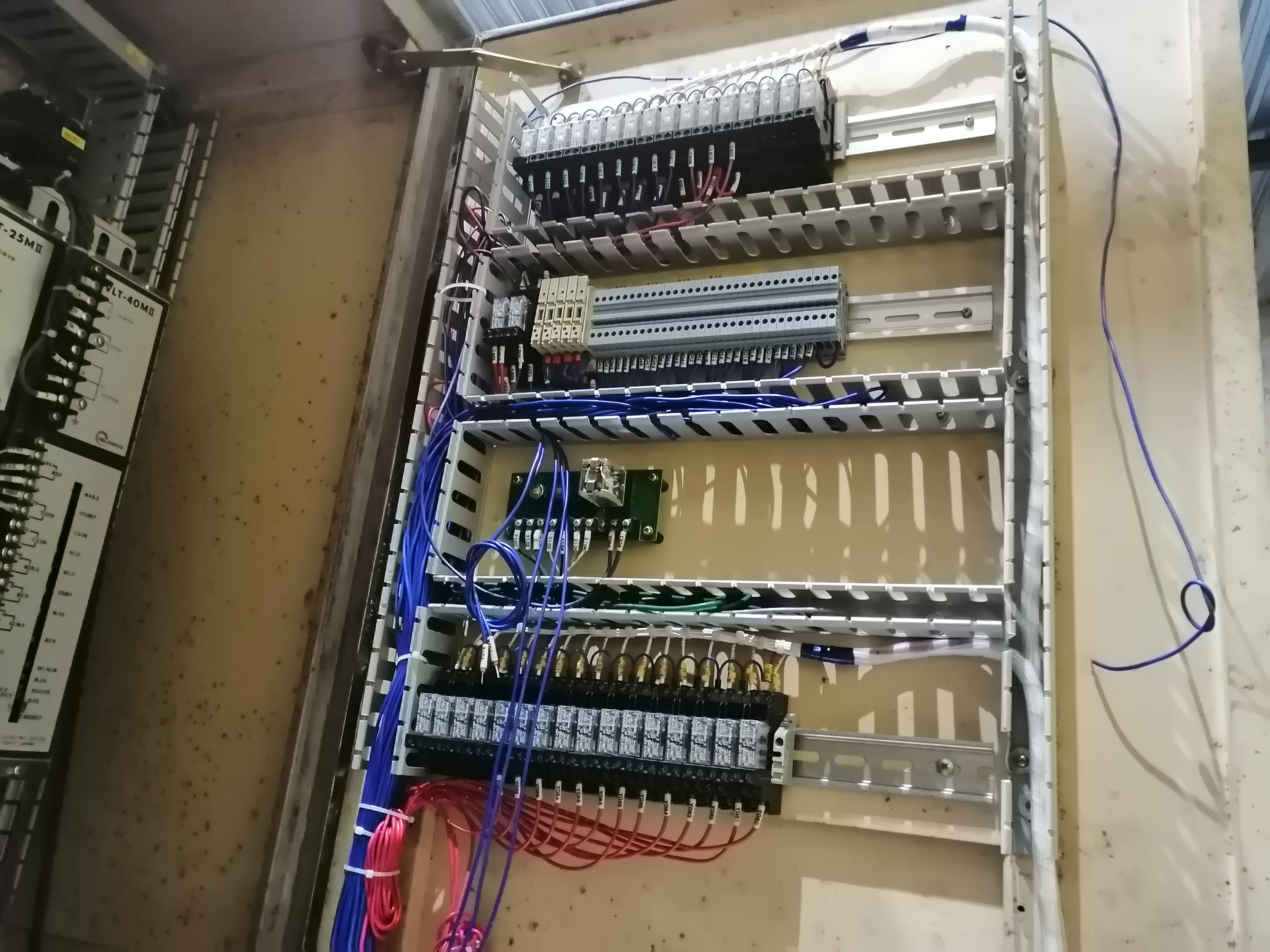

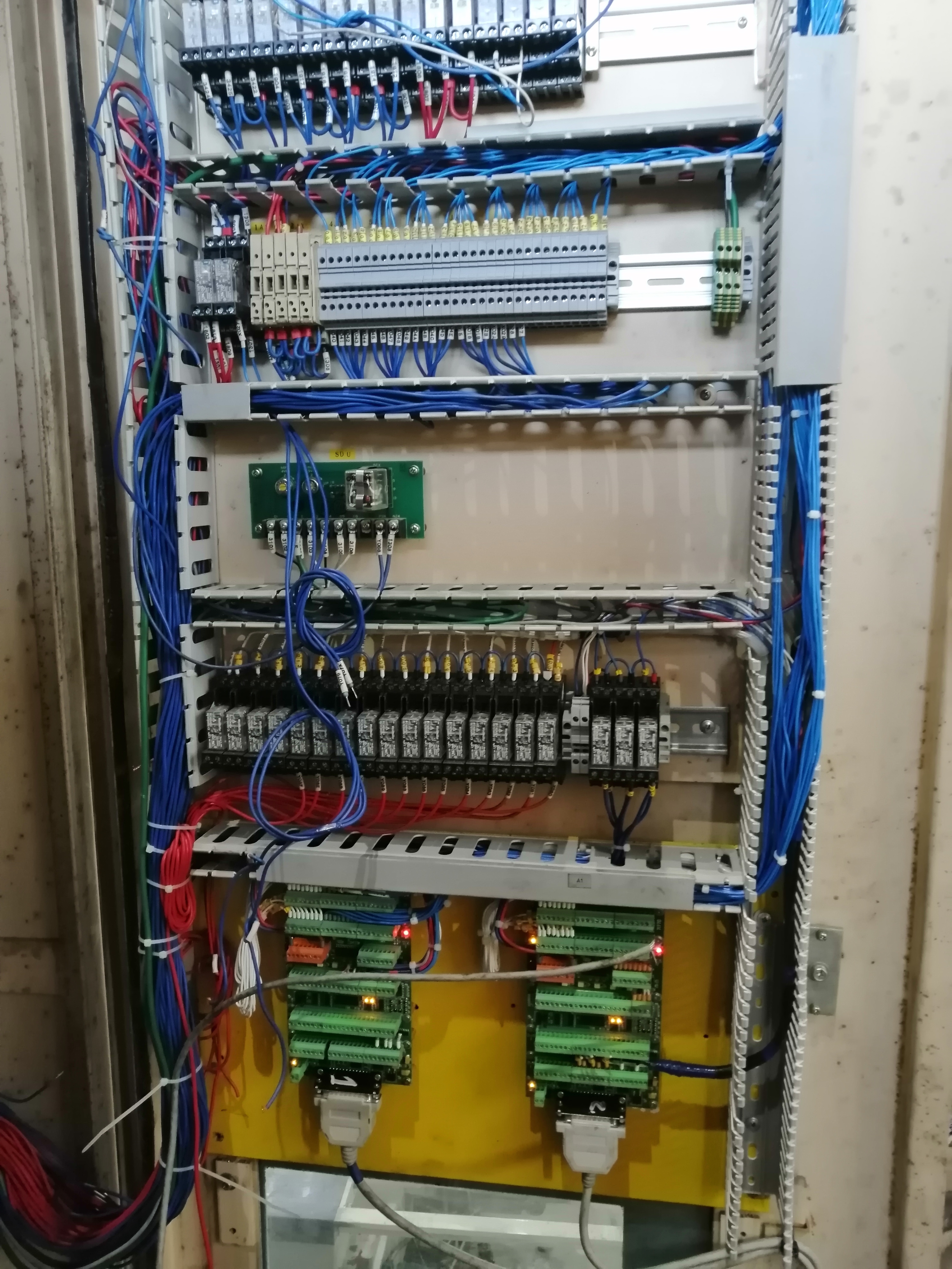

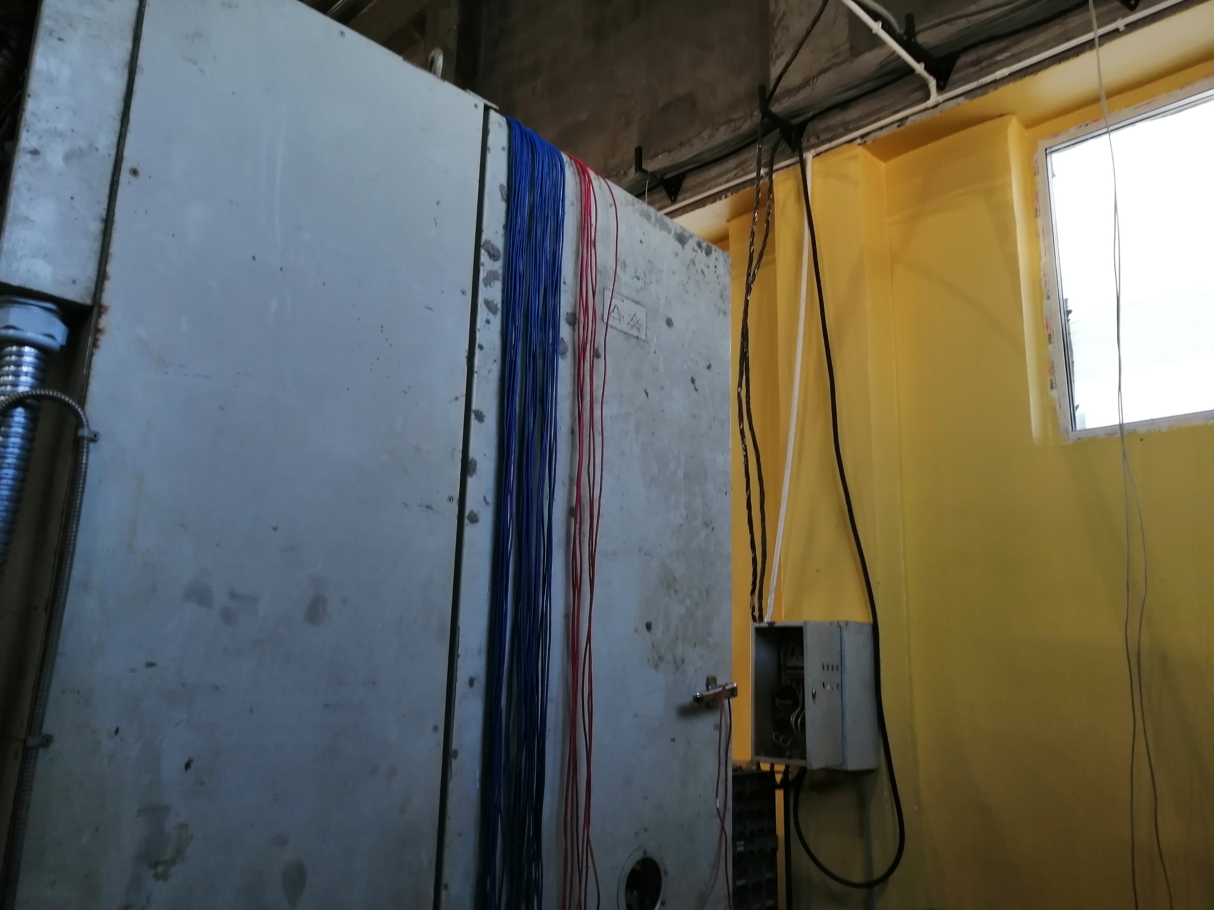

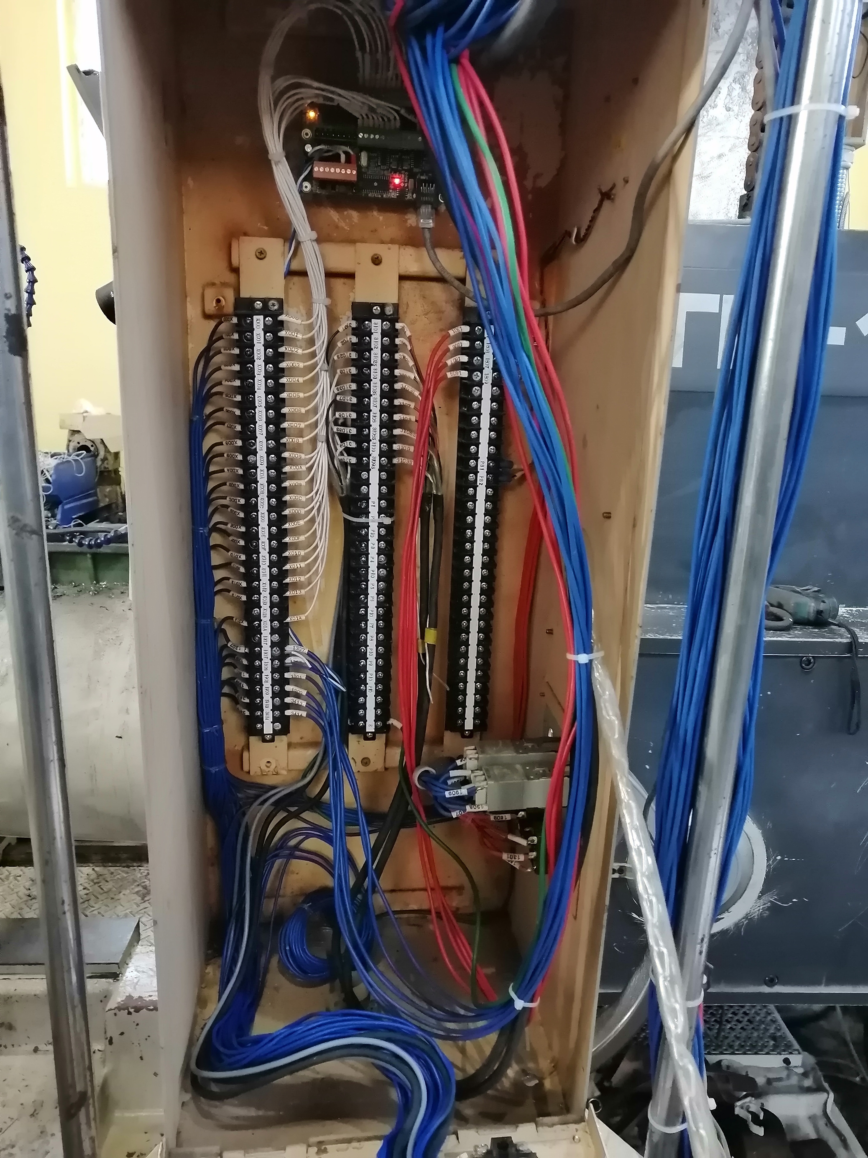

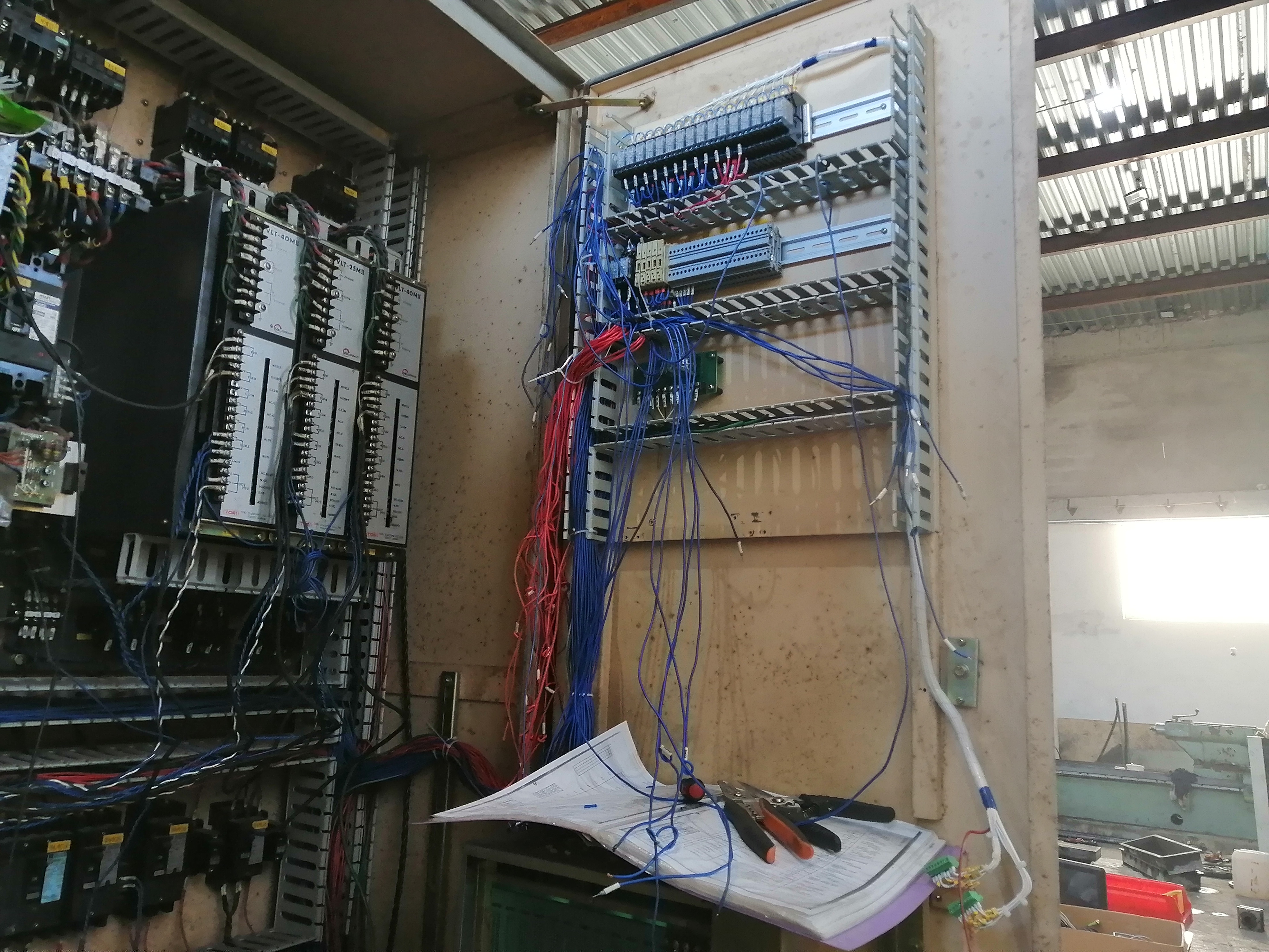

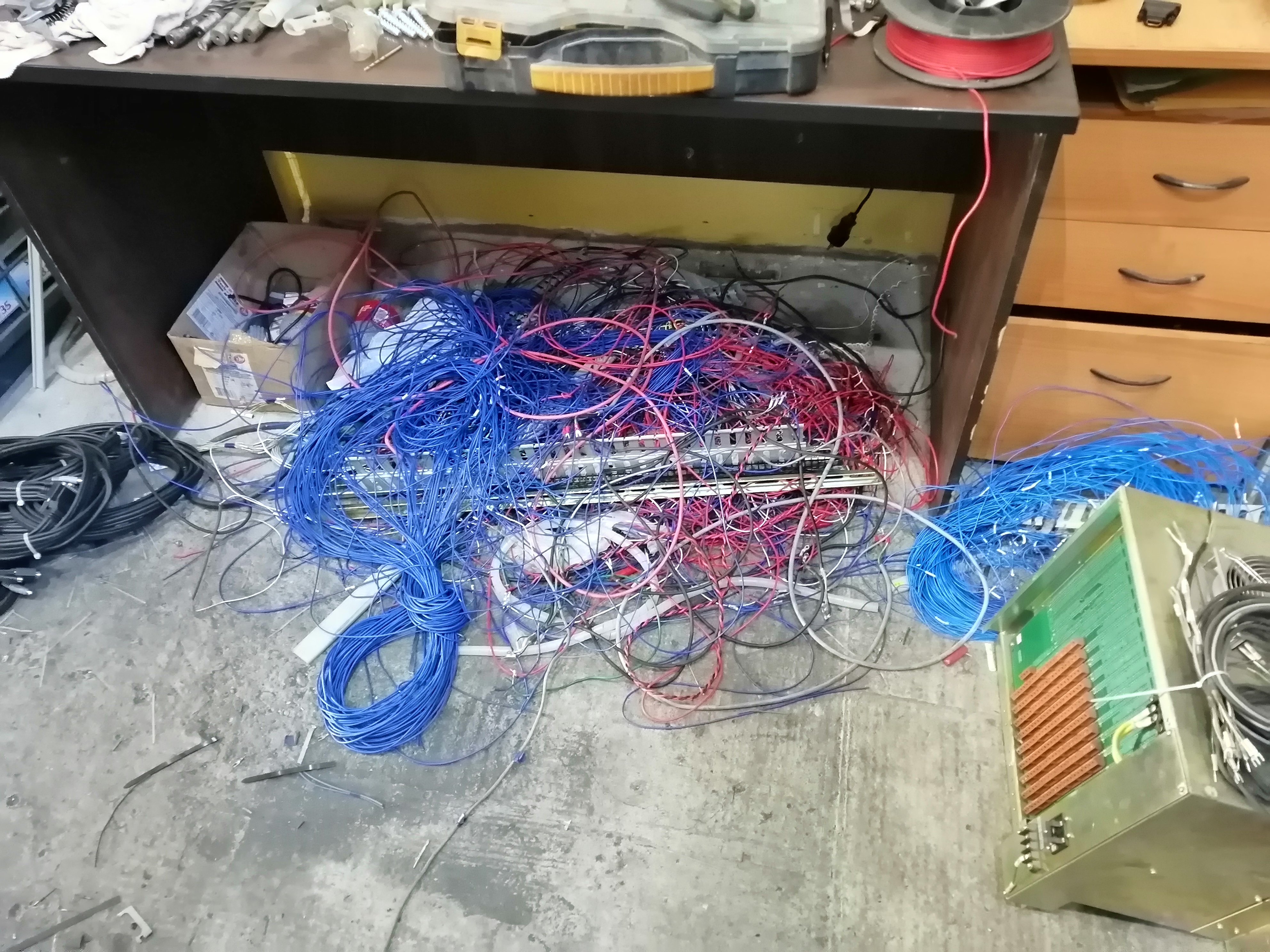

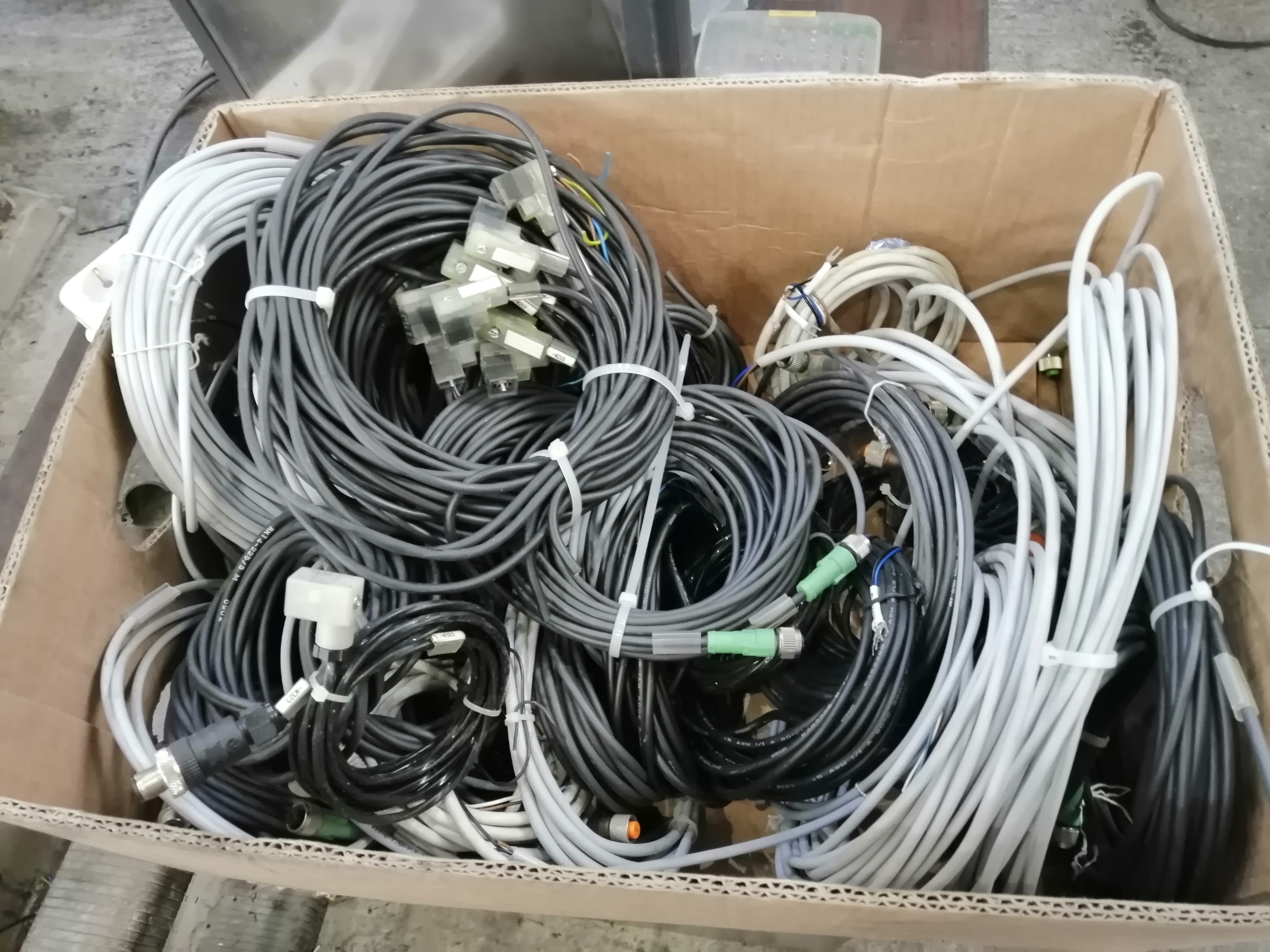

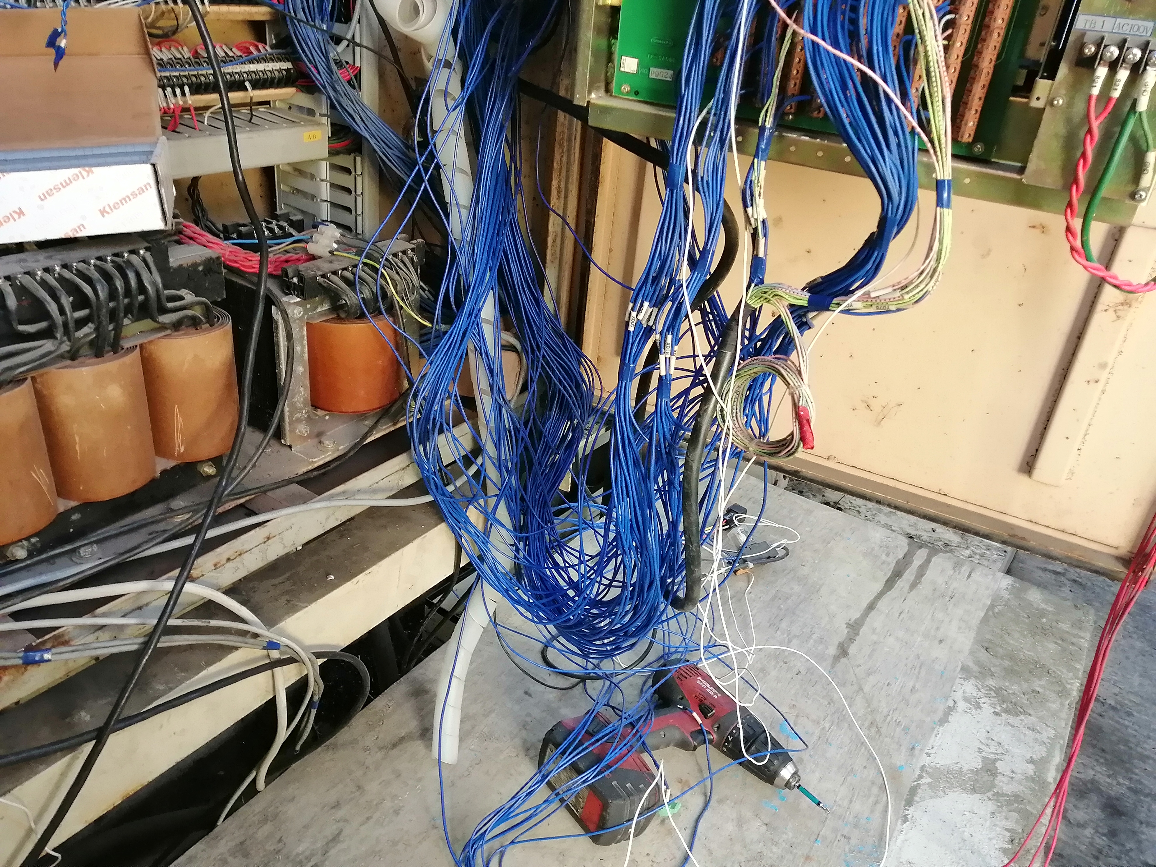

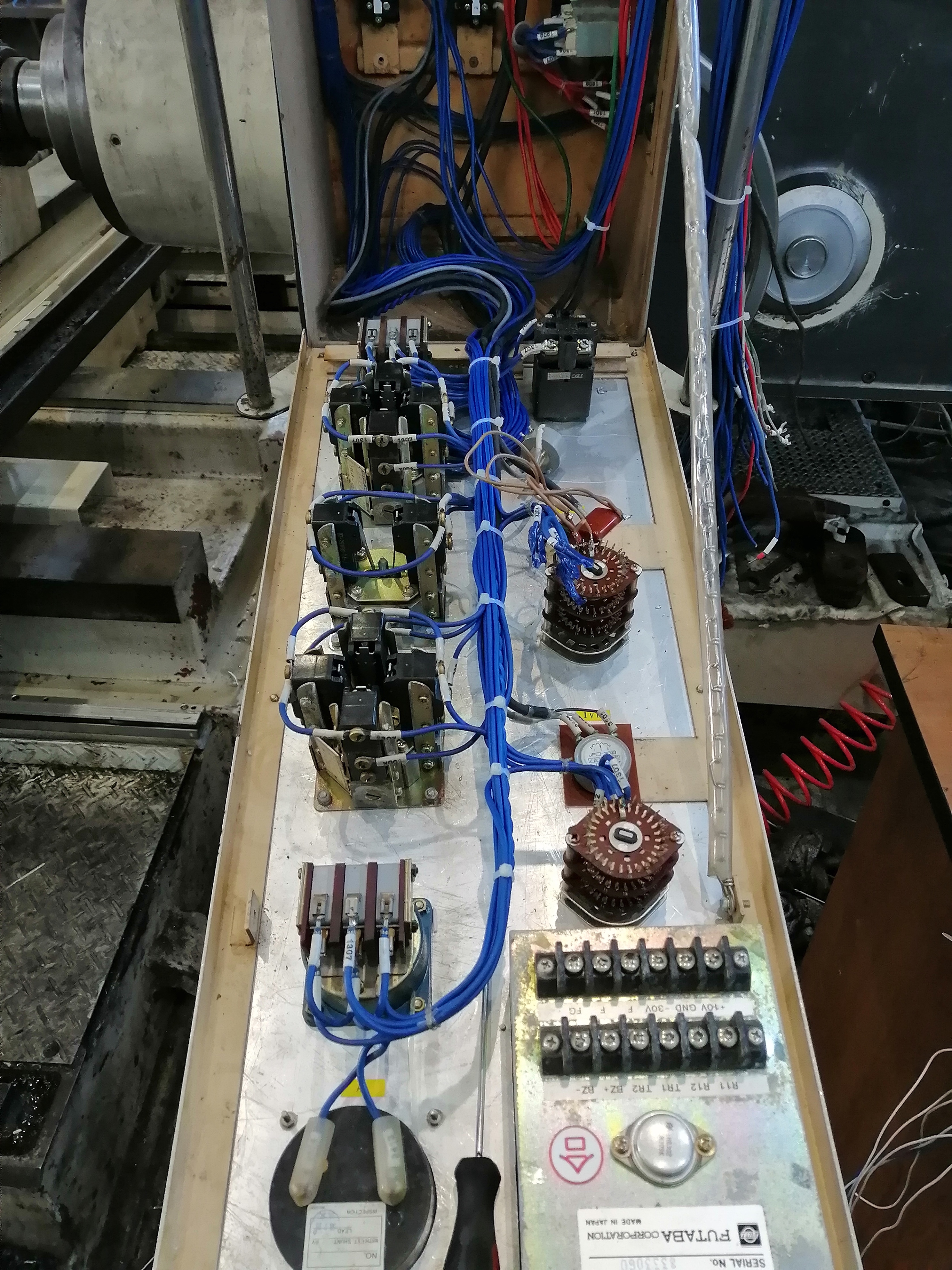

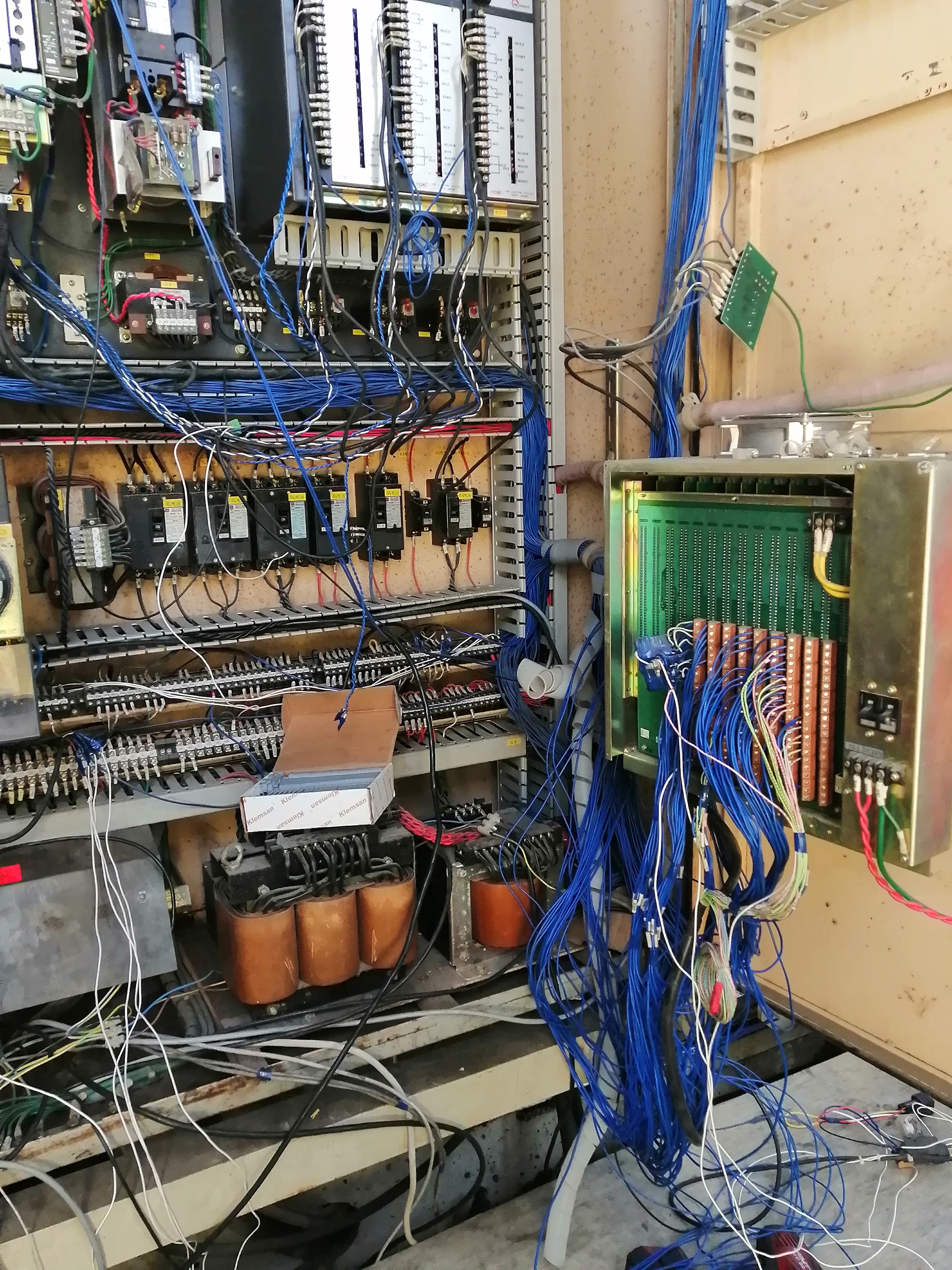

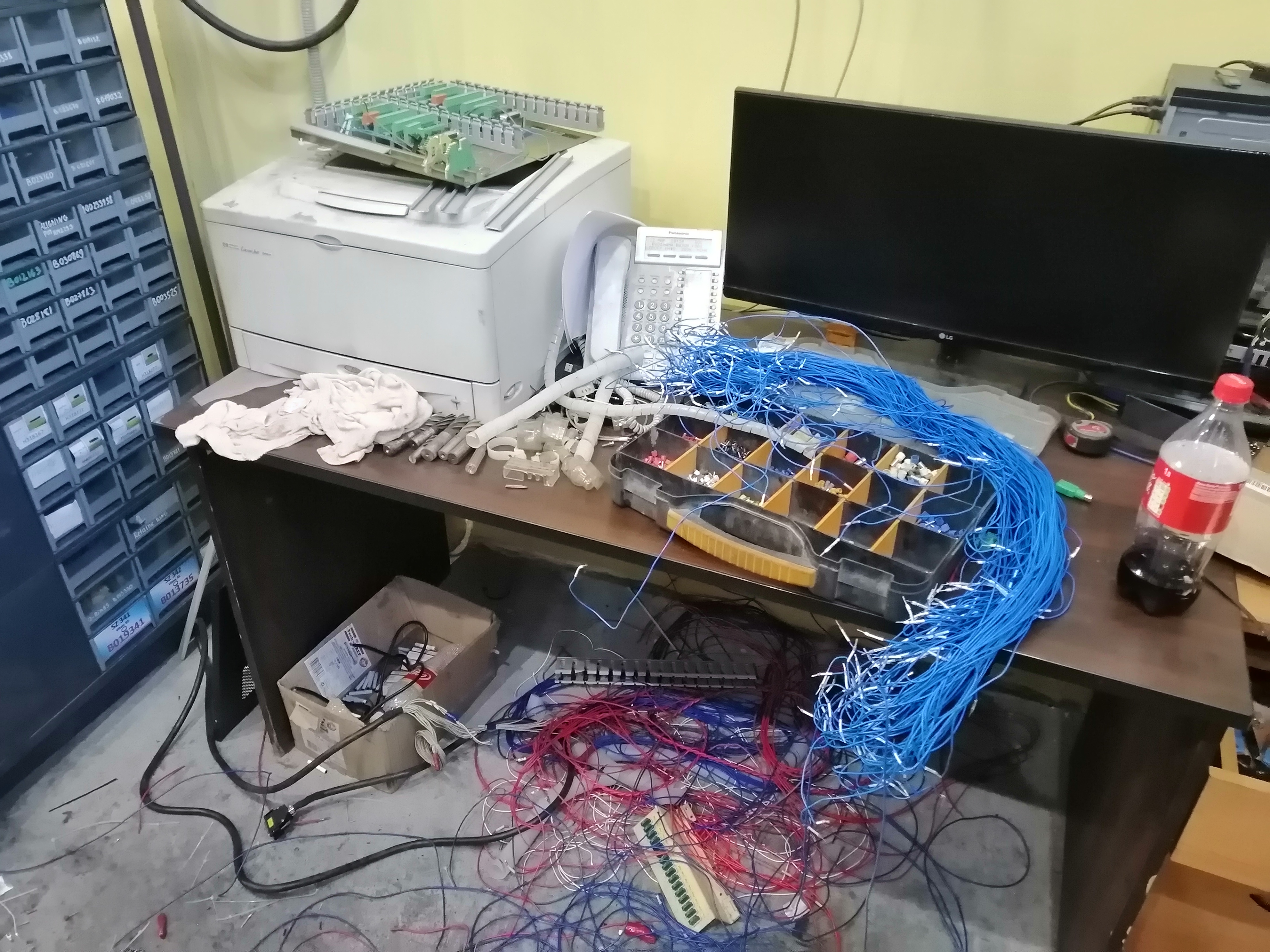

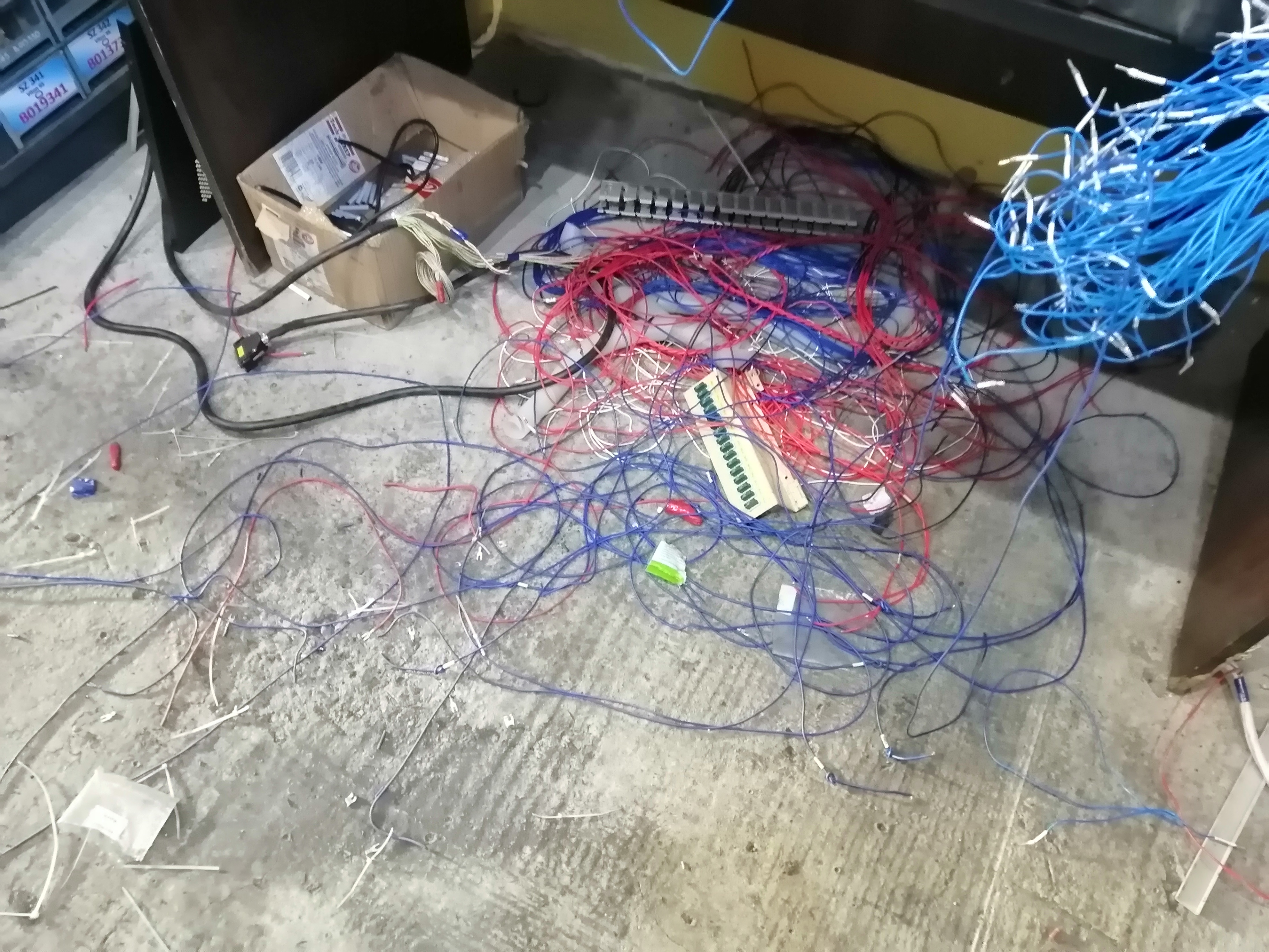

Проснулсо утром, думаю чего дома сидеть... Устрою ка я себе день электрика-автоматчика.
Ну поперся к 9 в мастерскую, как встал на табуретку, так и простоял почти 12 часов.... С перекурами и короткими чаепитиями.
Содрал всю старую коммутацию и древний ПЛК. Проводов запасных уложено просто жесть, выкинул все напрочь, сразу стало дышать легче.
IMG_20200322_110703.jpg (7905 просмотров) <a class='original' href='./download/file.php?id=178737&mode=view' target=_blank>Загрузить оригинал (4.29 МБ)</a>
IMG_20200322_110709.jpg (7905 просмотров) <a class='original' href='./download/file.php?id=178738&mode=view' target=_blank>Загрузить оригинал (4.38 МБ)</a>
IMG_20200322_183450.jpg (7905 просмотров) <a class='original' href='./download/file.php?id=178739&mode=view' target=_blank>Загрузить оригинал (3.22 МБ)</a>
IMG_20200322_183453.jpg (7905 просмотров) <a class='original' href='./download/file.php?id=178740&mode=view' target=_blank>Загрузить оригинал (3.07 МБ)</a>
IMG_20200322_183505.jpg (7905 просмотров) <a class='original' href='./download/file.php?id=178741&mode=view' target=_blank>Загрузить оригинал (2.26 МБ)</a>

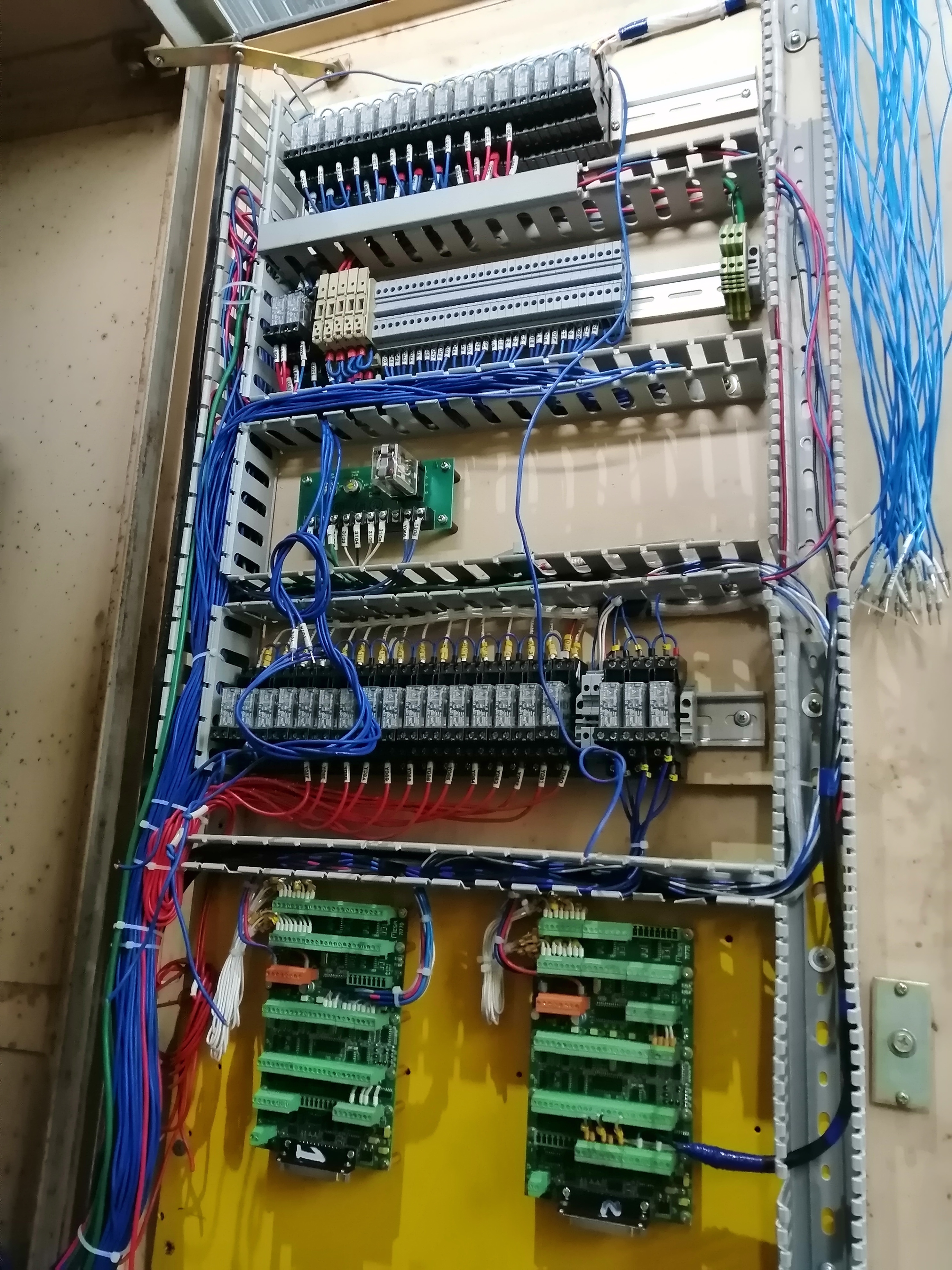

Собрал автоматику в чистовую, завтра наверное оставшиеся клапана менять буду на осях с 110 на 24В. Надо от проводов отдохнуть.

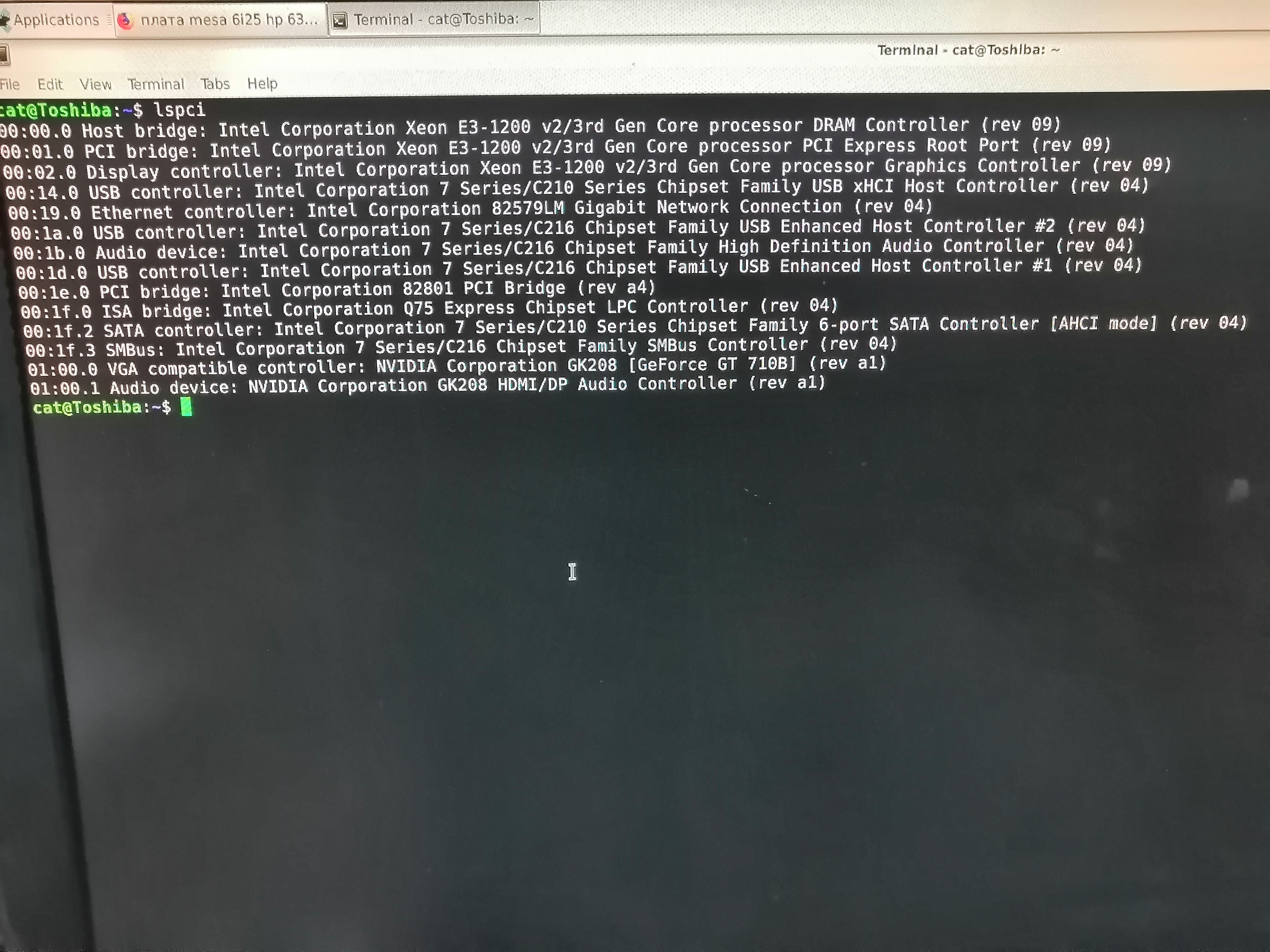

UAVpilot писал(а): 1".
Не могу понять, что за проблема. Купил новый системник для LinuxCNC, плата не видится хоть убей. UEFI отключено, всё перепробовал. Причем это уже второй комп который я покупаю под эту плату и ни на одном она не работает. На древнем компе пашет, на новых нет. перемычки на 66мгц стоят, другие тоже пробовал. Куда рыть?
IMG_20200324_183807.jpg (7748 просмотров) <a class='original' href='./download/file.php?id=178844&mode=view' target=_blank>Загрузить оригинал (2.67 МБ)</a>

UAVpilot писал(а):Ищи в BIOS что-то про PCI и UEFI/Legacy. Совсем недавно было на свежей материнке - пока там не поставил Legacy RAID-контроллер никак не виделся и с него нельзя было загрузится, хотя в BIOS материнки был доступен пункт с его встроенными меню/настройами.
Да всё в легаси стоит, на 3х разных машинах проверял везде такая беда. Уже всё перетыкал. Уже специально новый ситстемник этот купил, нифига не видится.

Сделал сегодня еще один софт-лимит, и дособрал тот который делал позавчера.
IMG_20200324_144657.jpg (7709 просмотров) <a class='original' href='./download/file.php?id=178846&mode=view' target=_blank>Загрузить оригинал (3.23 МБ)</a>
IMG_20200324_144712.jpg (7709 просмотров) <a class='original' href='./download/file.php?id=178847&mode=view' target=_blank>Загрузить оригинал (2.21 МБ)</a>
Установил еще один клапан на пневмолифт, осталось подключить только.
IMG_20200324_144717.jpg (7709 просмотров) <a class='original' href='./download/file.php?id=178848&mode=view' target=_blank>Загрузить оригинал (3.18 МБ)</a>
Сборка щита потихой движется. Долго всё, жуть...
IMG_20200324_184144.jpg (7709 просмотров) <a class='original' href='./download/file.php?id=178849&mode=view' target=_blank>Загрузить оригинал (3.1 МБ)</a>

Эпопея продолжается.
Куча проводов изьятых из станка как уже ненужные становится всё больше и больше.
IMG_20200325_180900.jpg (7606 просмотров) <a class='original' href='./download/file.php?id=178892&mode=view' target=_blank>Загрузить оригинал (3.43 МБ)</a>
Сегодня поставил софтлимиты на шпиндель -
IMG_20200325_180846.jpg (7606 просмотров) <a class='original' href='./download/file.php?id=178893&mode=view' target=_blank>Загрузить оригинал (2.81 МБ)</a>
Развел пульт управления -
IMG_20200325_180829.jpg (7606 просмотров) <a class='original' href='./download/file.php?id=178894&mode=view' target=_blank>Загрузить оригинал (2.78 МБ)</a>
IMG_20200325_180835.jpg (7606 просмотров) <a class='original' href='./download/file.php?id=178895&mode=view' target=_blank>Загрузить оригинал (3.74 МБ)</a>
Собрал обратно компьютер в старой конфигурации, три современные машины и ни на одной так и не смог завести MESA плату. Придется юзать AMD X2 старенький.

Sakhalin_Cat писал(а):так и не смог завести MESA плату. Придется юзать AMD X2 старенький.
А что за плата? Помню что была информация, но после чистки не найти. Мне кажется что лучше всего использовать б/у бизнес компы типа Dell Optiplex или от HP, Lenovo. Их дёшево распродают, сразу пару взять на всякий случай.
Sakhalin_Cat
Сообщения: 222
Репутация: 340
Откуда: Южно-Сахалинск
Re: Фрезерный по стали 2200*1800мм (стол 1600*1800мм) Toshib
Сообщение Sakhalin_Cat »
Я тоже так думал. Сначала купил IBM-Lenovo Think Centre 755... Плата не видна ни при каких танцах с бубном. Плюнул, пошел купил HP Pro 6300 SFF, тоже корпоративка. Втыкаю плату и пляшу с бубном... Нифига.
Воткнул обратно в AMD X2, работаю.... В итоге купил два лишних компа...

Сборка потихоньку приближается к финалу, две трети механики и слесарки миновало успешно... Ну и примерно 1\3 проводочков развелась по своим точкам подключения.
Еще пара дней на проводочки и можно начинать писать скрипты автоматики. Потом отладка...
IMG_20200326_180343.jpg (7449 просмотров) <a class='original' href='./download/file.php?id=178975&mode=view' target=_blank>Загрузить оригинал (3.07 МБ)</a>
IMG_20200326_180406.jpg (7449 просмотров) <a class='original' href='./download/file.php?id=178976&mode=view' target=_blank>Загрузить оригинал (2.59 МБ)</a>
