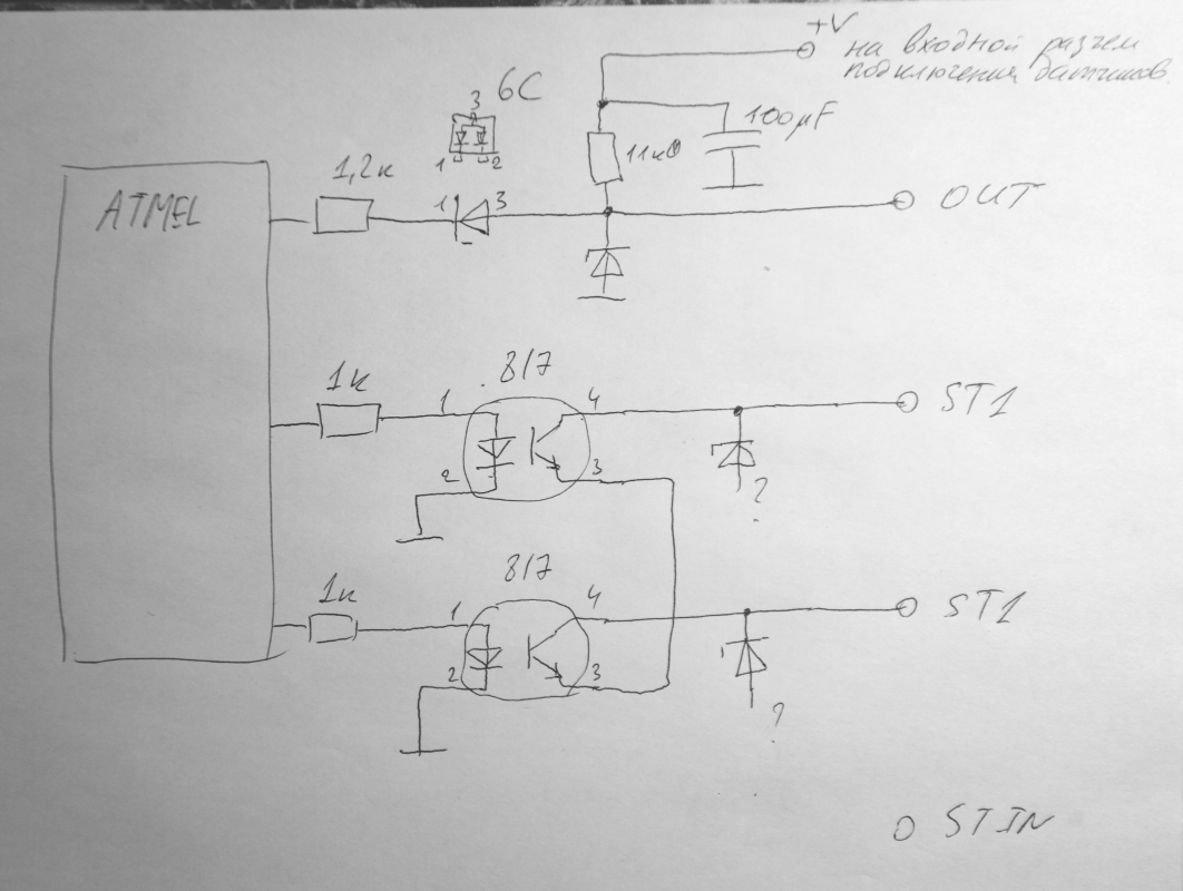

Тоже решаю данный вопрос. По платке нарисовал схему выходов.
IMG_2738.JPG (5273 просмотра) <a class='original' href='./download/file.php?id=178156&mode=view' target=_blank>Загрузить оригинал (252.09 КБ)</a>

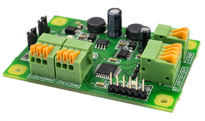

max_ku
Сообщения: 56
Зарегистрирован: 20 ноя 2019, 13:07
Репутация: 3
Откуда: г.Пенза
Re: Кто-нибудь связывал StepMaster 2.5 с платкой SenSync
Сообщение max_ku »
Опторазвязка на шаговые импульсы есть! Насчет сигнала OUT пока не понятно. Должен подключаться на входной сигнал Limit платы управления. Но, похоже надо делать тоже через оптопару.

Производитель разрабатывал ее под свою плату развязки LPT-DPTR
2020-03-13_14-06-30.png (5227 просмотров) <a class='original' href='./download/file.php?id=178178&mode=view' target=_blank>Загрузить оригинал (374.9 КБ)</a>
max_ku
Сообщения: 56
Репутация: 3
Откуда: г.Пенза
Сообщение max_ku »
Схемы входов лимитов у StepMaster 2.5 и LPT-DPTR 1.3 немного по-разному сделаны. У StepMaster 2.5 полностью изолированное питание для датчиков +V и GND. У LPT-DPTR 1.3 - GND общий для питания платы и для питания датчиков.
Сообщение max_ku »
Подключил!!!
max_ku
Сообщения: 56
Репутация: 3
Откуда: г.Пенза
Сообщение max_ku »
Правда без датчика OUT пока.
max_ku
Сообщения: 56
Репутация: 3
Откуда: г.Пенза
Сообщение max_ku »
Выход "OUT" SenSync через оптрон PC817 подключил на вход "Limit Y" StepMaster. Работает!

Окончательный вариант такой: Разные блоки питания StepMaster 2.5 - 12В, плата SenSync 1.3 - 36В. Подключение сигнала OUT через оптопару (схема стандартная). Общую схему позже нарисую, если кому интересно.

Блок управления портальным ЧПУ фрезером. 3 канала на 48В 8А, 1 канал на 36В 6А. Управление через LPT порт.
Интерфейсная плата StepMaster 2.5. Плата выравнивания портала SenSyn 1.3.
(на фото не хватает инвертера и драйвера DM556)
Программное обеспечение LinuxCNC 2.7.15
IMG_2739.JPG (5089 просмотров) <a class='original' href='./download/file.php?id=178325&mode=view' target=_blank>Загрузить оригинал (270.09 КБ)</a>
