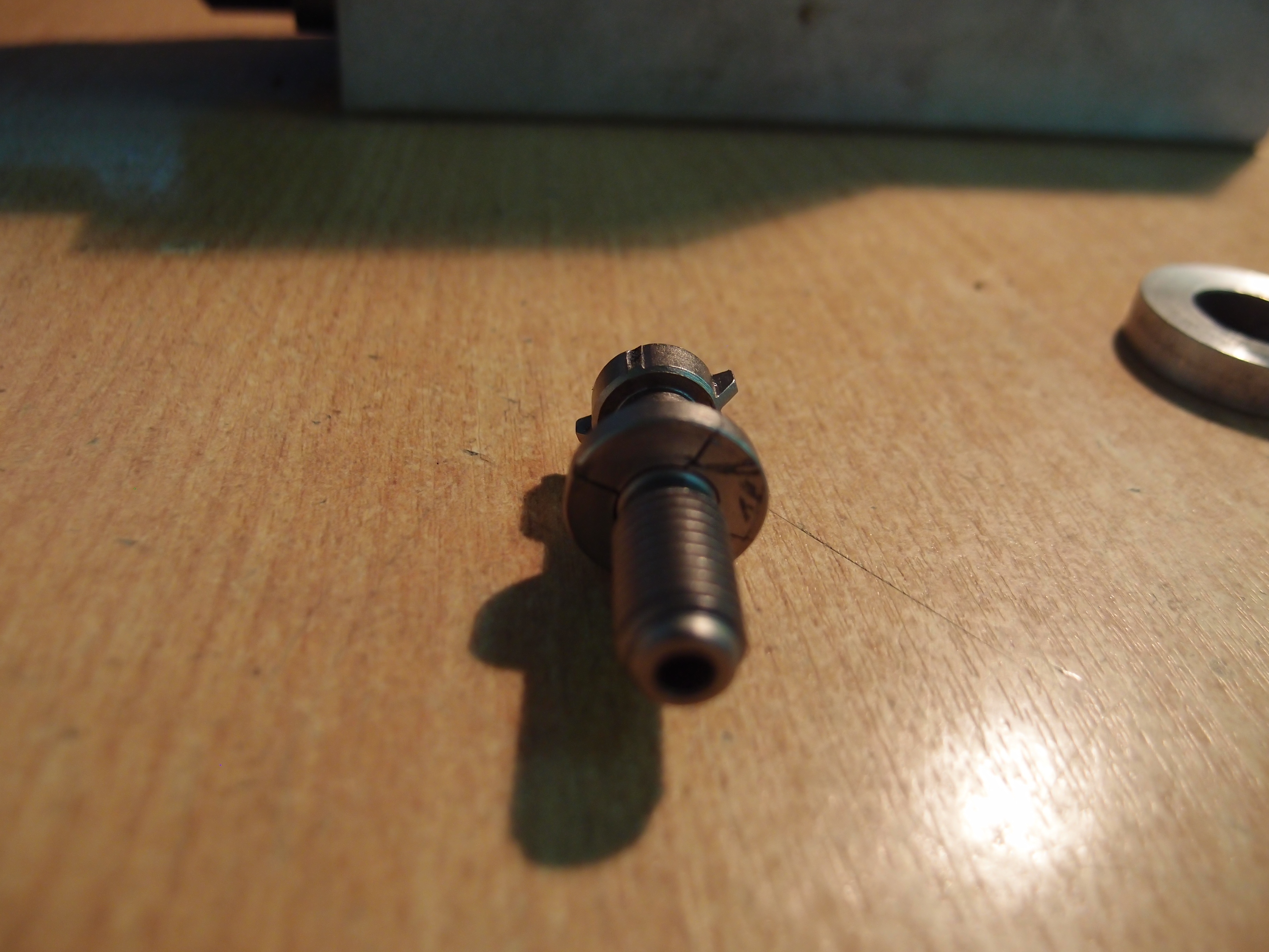

tmpe2 требует перемотки - никто не взялся ... говорят шибко мал. заменили китайской водянкой .очень конечно тихая )))

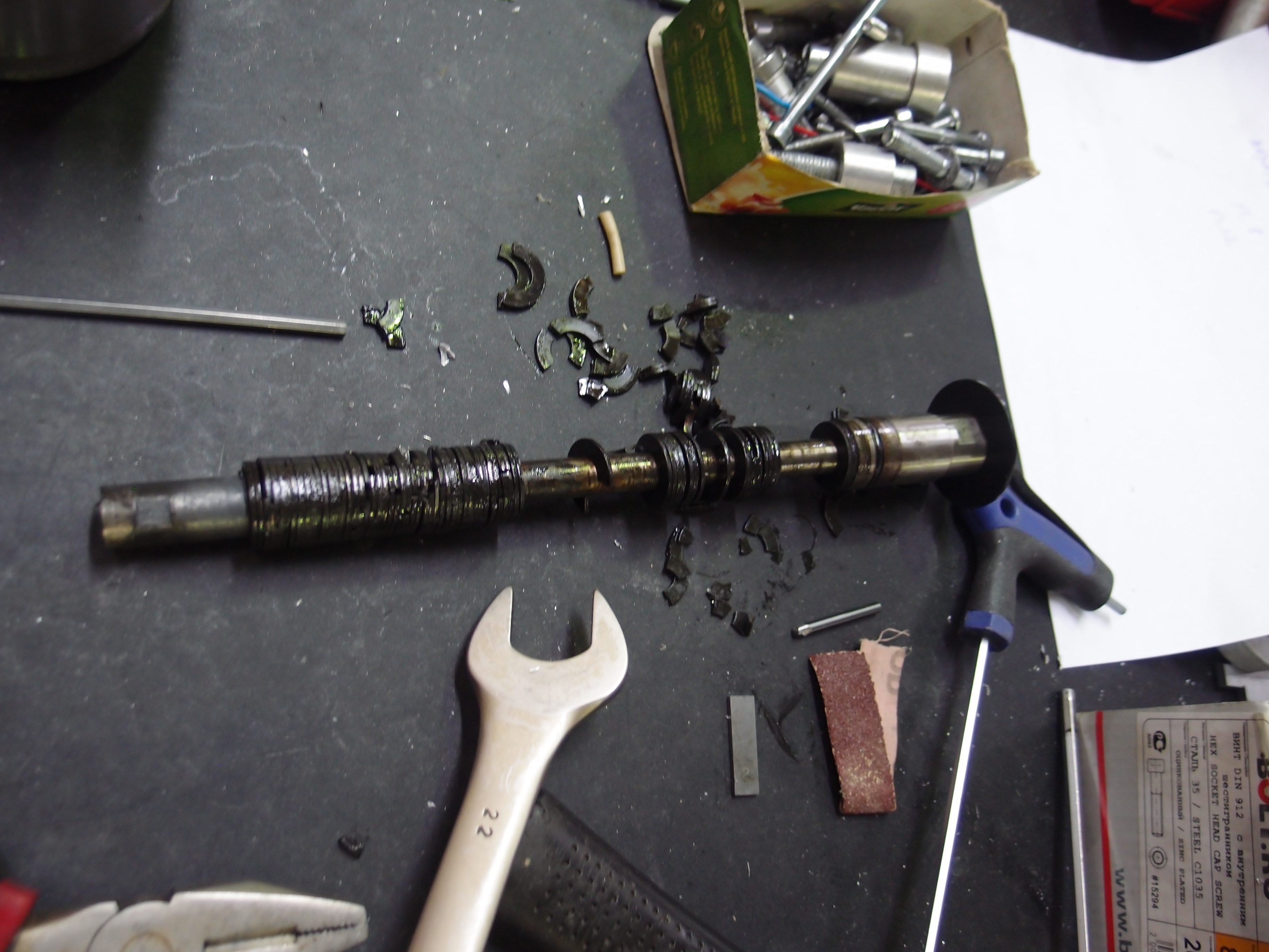

поломалась смена на ТМа5 . шайбы купили в МСк . у пимек-ов. Комплект тарельчатых пружин (100 шт.) – 2 360 руб
вообще очень отзывчивые ребята - дали схему установки -неправильную правда.

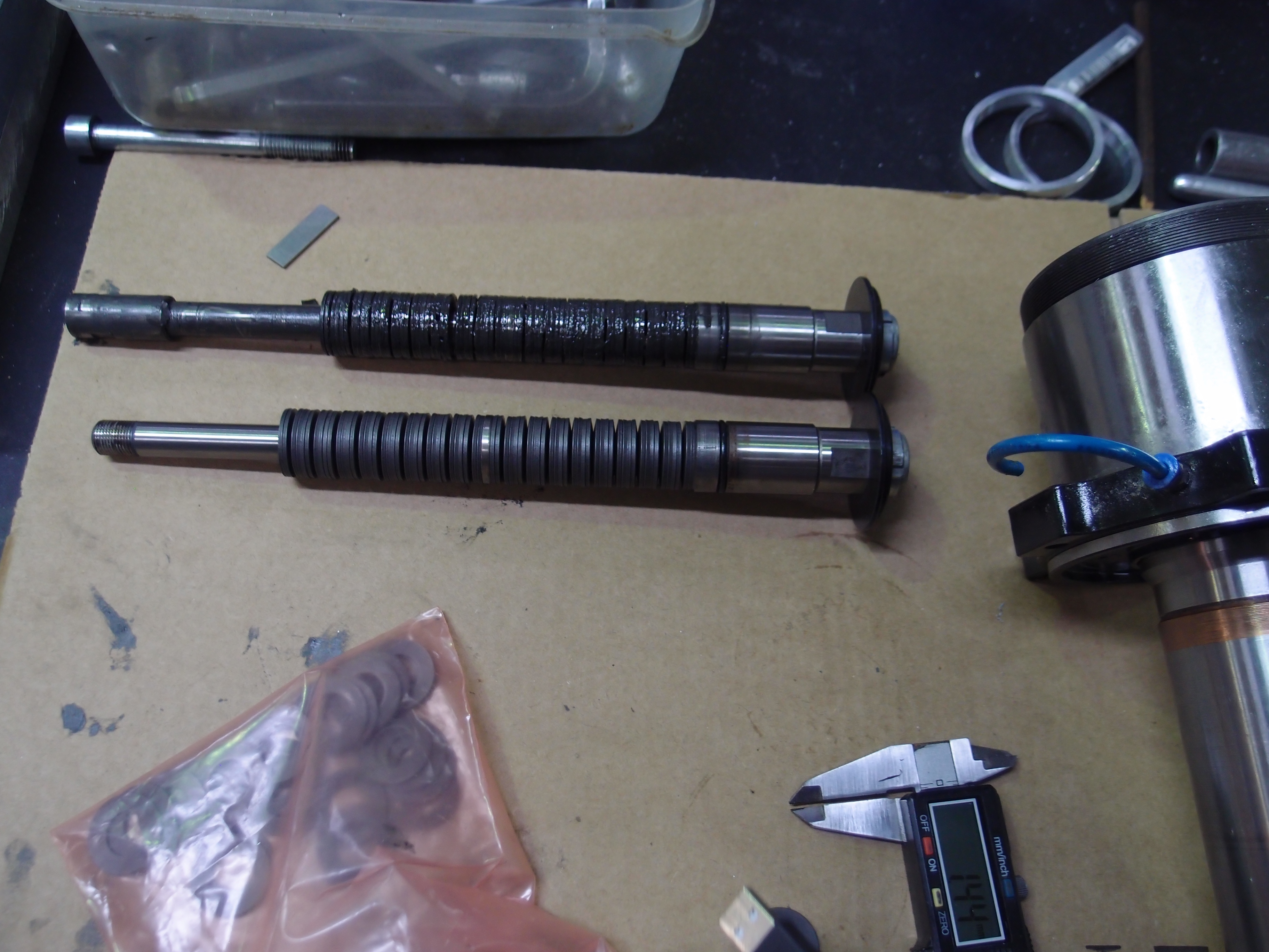

у нас получилась вот такая )) (()) (()) (()) (()) (()) (()) (()) (()) (( толстая шайба )) (()) (()) (()) (()) (()) (()) (()) (()) (( (16*4)+(2*4) = всего 72 шт.
немного пришлось повозиться с длинной штока , у итальяшек интересная регулировка - муфта соединяющая шток и цанговый зажим на локтайде и не закручена до конца , при первой сборке не обратили внимания и инструмент не брался .
схему установки взяли из второго такого же (10136 просмотров) <a class='original' href='./download/file.php?id=125149&mode=view' target=_blank>Загрузить оригинал (4.1 МБ)</a>
определили сколько нада (10136 просмотров) <a class='original' href='./download/file.php?id=125150&mode=view' target=_blank>Загрузить оригинал (3.63 МБ)</a>
PA131652.JPG (10136 просмотров) <a class='original' href='./download/file.php?id=125151&mode=view' target=_blank>Загрузить оригинал (3.87 МБ)</a>
сломанный винт цанги , заменили на новый.. давно наделали про запас. невероятно приятный момент ) (10136 просмотров) <a class='original' href='./download/file.php?id=125152&mode=view' target=_blank>Загрузить оригинал (3.88 МБ)</a>

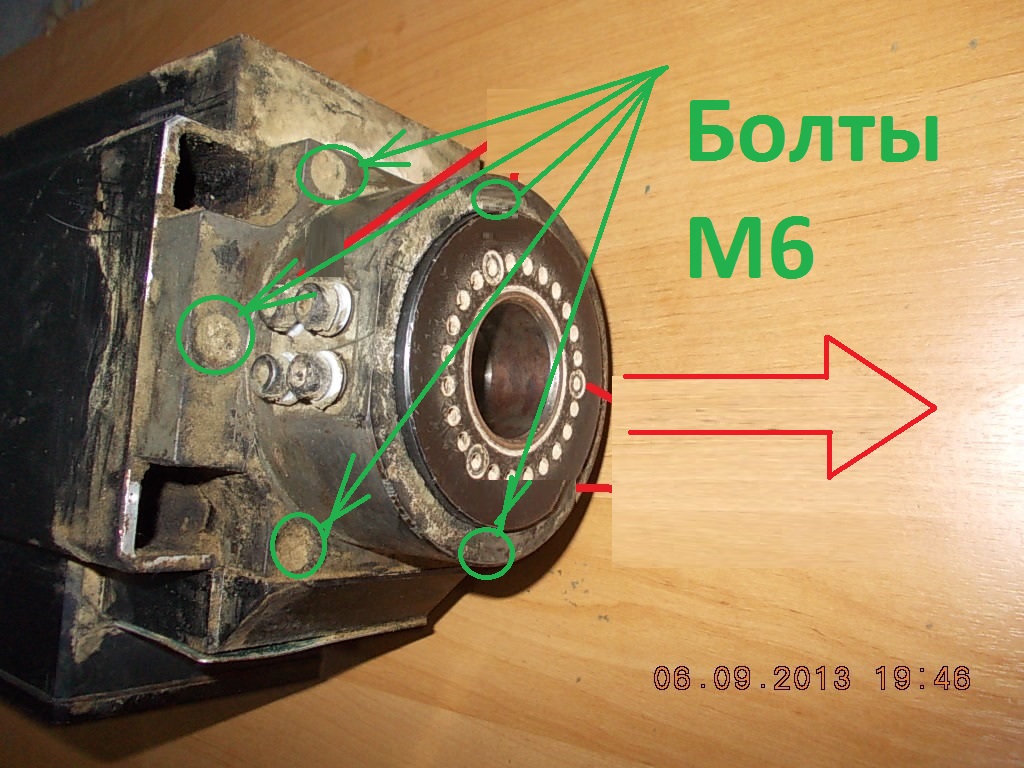

Здравствуйте!
Есть шпиндель ELTE
Я думаю проблема с передними подшипниками.
Вопрос: Если открутить болты (на рисунке) - получится вынуть из корпуса ротор в сборе?
Или задние подшипники могут зацепить за датчики?
DSCN1974.JPG (8085 просмотров) <a class='original' href='./download/file.php?id=172081&mode=view' target=_blank>Загрузить оригинал (298.03 КБ)</a>

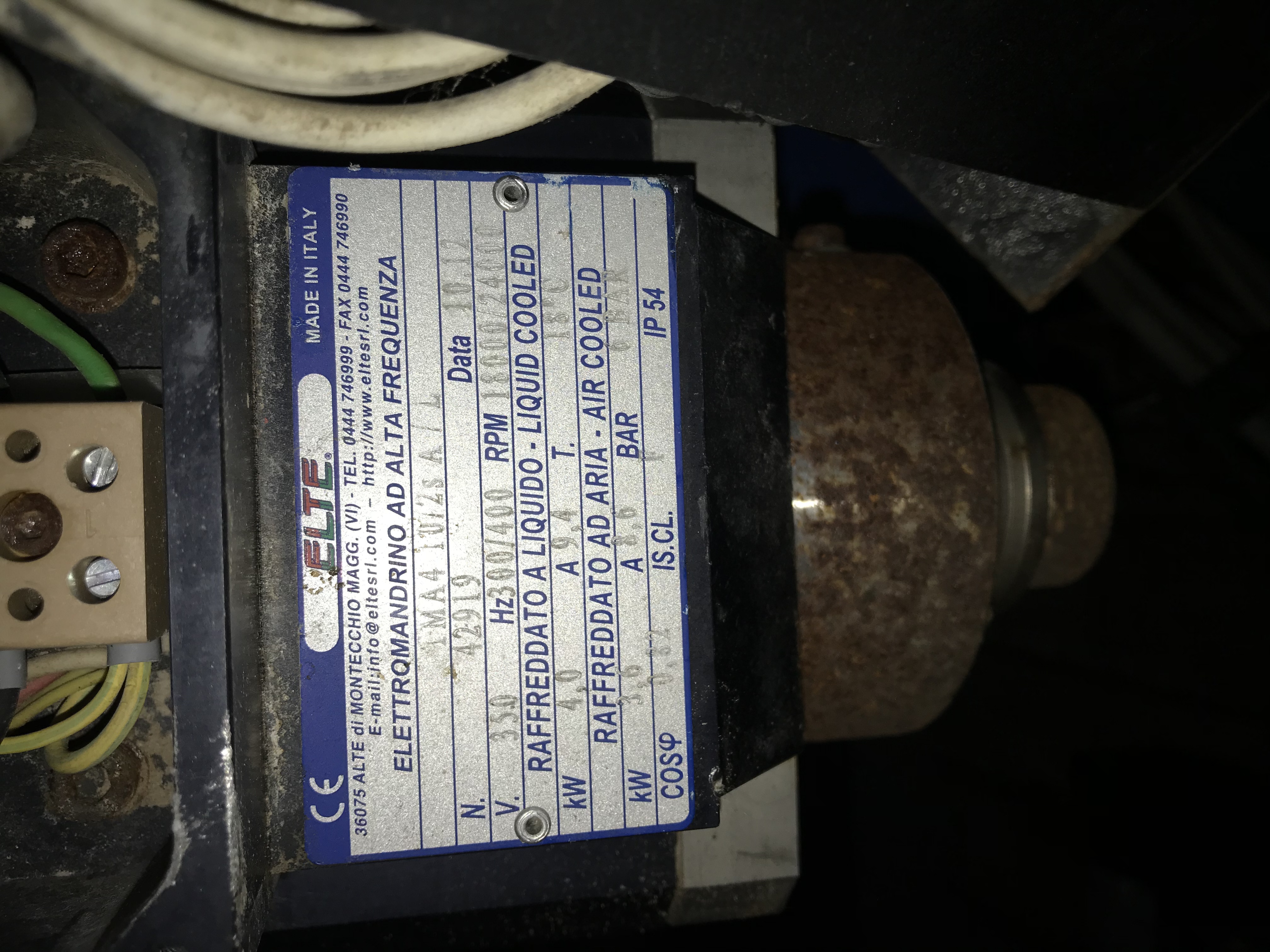

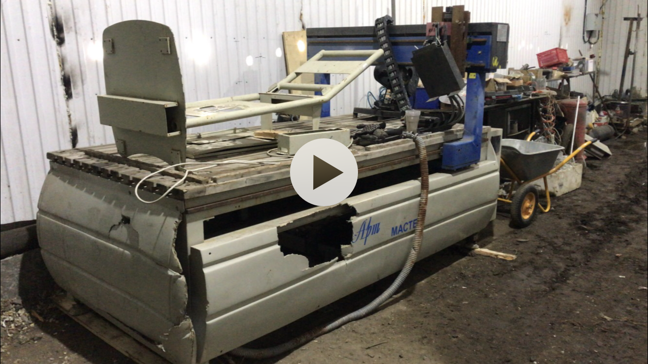

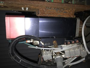

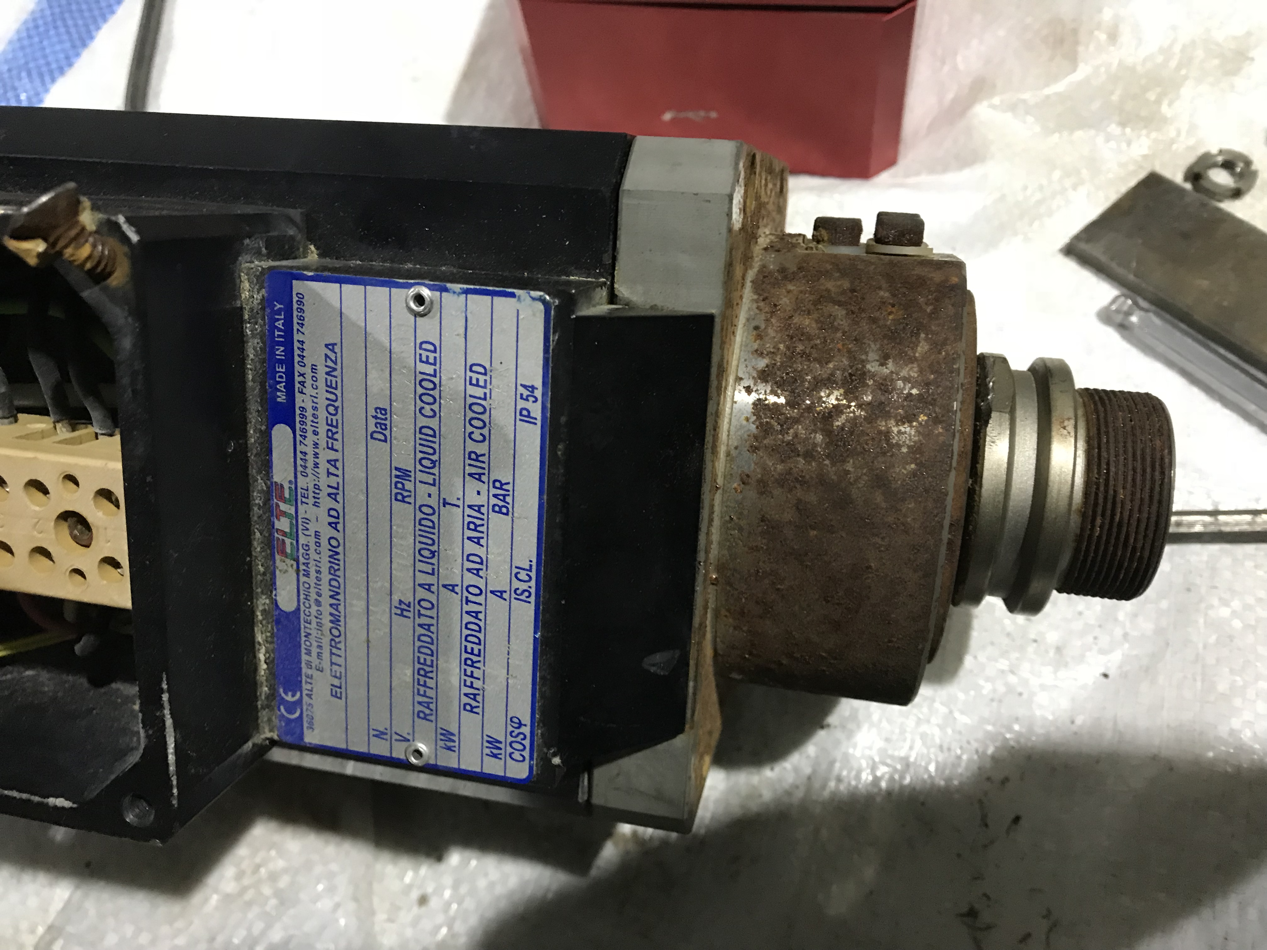

Всем привет, ухватил это по дорогое в металлолом станок который на фото, будем восстанавливать. Начали разбирать с шпинделя стоит элте с аатосменой 4квт. Так вот упёрся в то что и описывается выше, так понимаю придётся греть заднюю втулку чтоб снять подшипники и достать ротор. Конус застрявший тоже не вынимается. Скорее всего находится в зажатом положении. Как конус вытащить?
1977F1D3-5C56-4386-937E-442A1F6D533B.png (7537 просмотров) <a class='original' href='./download/file.php?id=177989&mode=view' target=_blank>Загрузить оригинал (4.65 МБ)</a>
146D6DA0-5E02-4794-A0C3-40F7ABF81495.jpeg (7537 просмотров) <a class='original' href='./download/file.php?id=177990&mode=view' target=_blank>Загрузить оригинал (2.38 МБ)</a>
DFE10264-F244-4381-9BC2-35A5F76466D4.jpeg (7537 просмотров) <a class='original' href='./download/file.php?id=177991&mode=view' target=_blank>Загрузить оригинал (2.24 МБ)</a>
Последний раз редактировалось giraf_79 10 мар 2020, 20:58, всего редактировалось 1 раз.
giraf_79
Сообщения: 1180
Репутация: 123
Настоящее имя: Рафаэль
Откуда: Самара
Re: Разборка/Ремонт шпинделя ELTE
Сообщение giraf_79 »
Даже воздухом пробовали дунуть, конус не вылазиет :thinking:
Фото непонятные и мало. Там куда шланг приделал, на этот питик давит пневмоцилиндр, которого скорее всего нет. Так что можешь хоть задуться воздухом ничего не отстегнется :)
Шланг снять, и на то место надавить. Давить придется прилично.

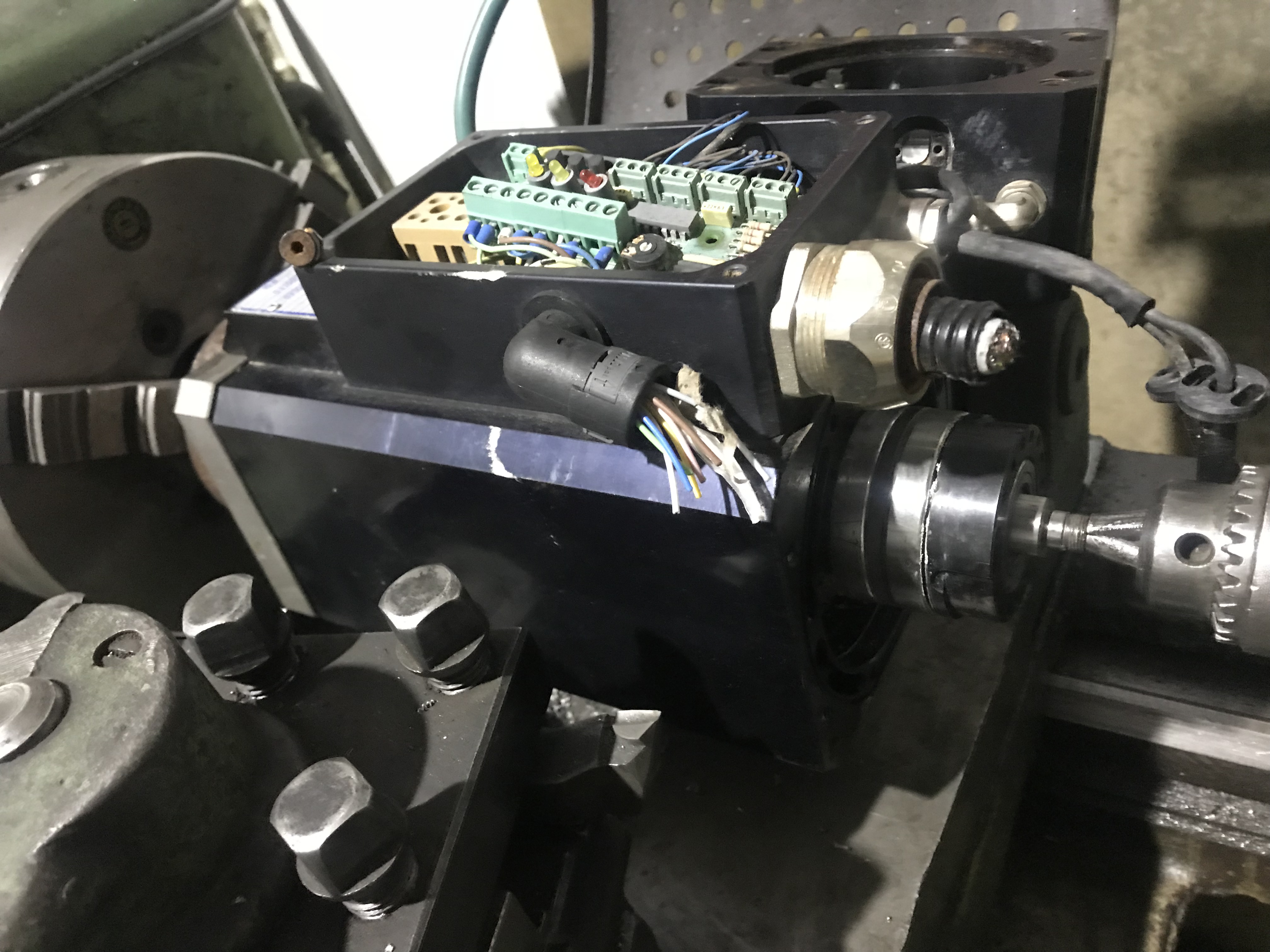

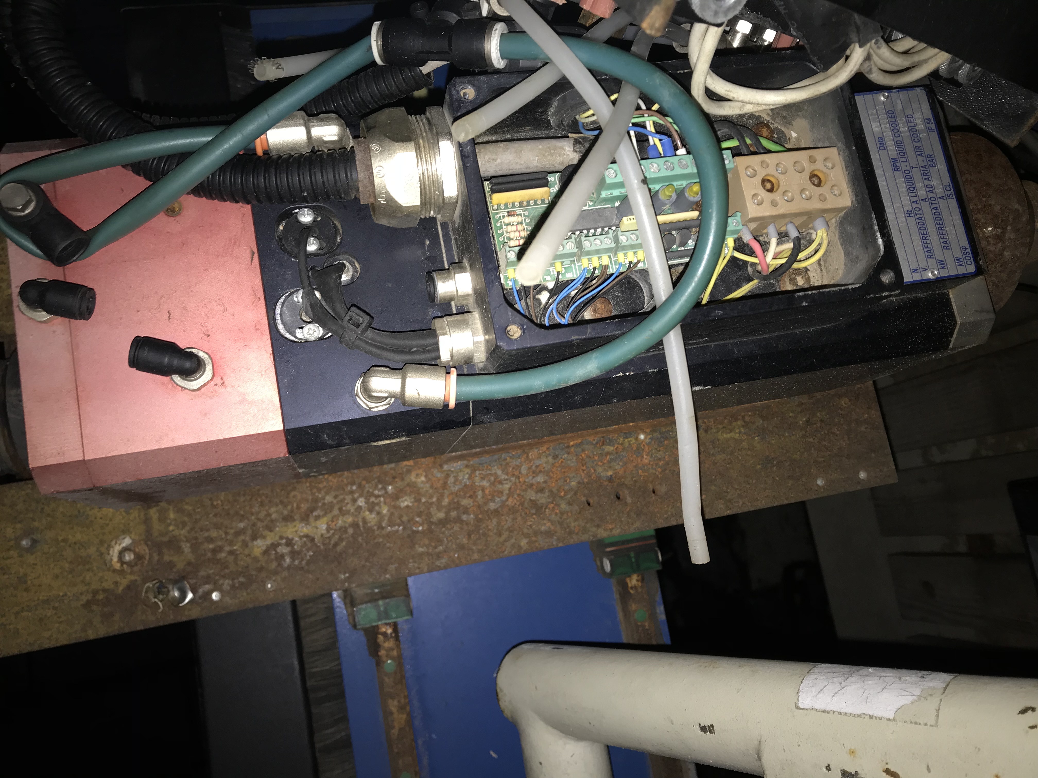

Вот ещё пару фото, если что завтра ещё сфоткаю
9BA2012F-B8D3-4335-BB42-6A40B6BC6564.jpeg (7512 просмотров) <a class='original' href='./download/file.php?id=178007&mode=view' target=_blank>Загрузить оригинал (2.68 МБ)</a>
4E006B2F-C2A5-41C1-9C75-164E8148C535.jpeg (7512 просмотров) <a class='original' href='./download/file.php?id=178008&mode=view' target=_blank>Загрузить оригинал (2.49 МБ)</a>
688B9199-664A-441B-A25C-A8FD6AA1DA35.jpeg (7512 просмотров) <a class='original' href='./download/file.php?id=178009&mode=view' target=_blank>Загрузить оригинал (2.71 МБ)</a>
Красный это пневмоцилиндр. С боку штуцерки. Вот туды воздух и нужно подавать чтобы выпал конус ;)
Или на пиптик нажать вручную ;)

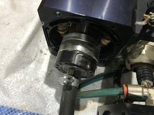

Надовил на пипку на токарке задней бабкой, конус вылез без проблем.
