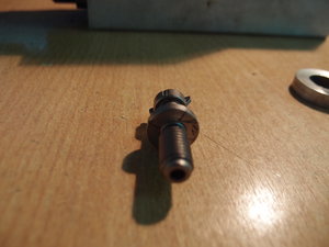

сломанный винт цанги , заменили на новый.. давно наделали про запас. невероятно приятный момент ) (10612 просмотров) <a class='original' href='./download/file.php?id=125152&mode=view' target=_blank>Загрузить оригинал (3.88 МБ)</a>

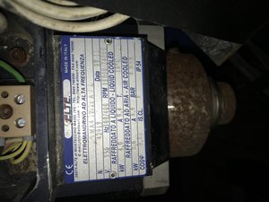

Здравствуйте уважаемые форумчане!
Есть шпиндель ELTE TMPE4 14/2, 300Hz, 18K rpm. На нем погнуло вал, вал выровняли, поменяли подшипники, собрали и решили шпиндель прокрутить, запустили от сети 380В напрямую (без инвертера). В коробке уже была настроена схема звезда, - так и подключили. Перед включением проверили нет ли межвиткового и земли - все ок. Вал начал вращаться и сразу же из-под клеммной коробки повалил белый густой дым, обмотка сгорела.
Подскажите пожалуйста, из-за чего он мог сгореть? Буду вам очень признателен за совет.

Шпиндель не рассчитан на частоту 50Гц, к которой вы его умудрились подключить.
mikehv
Сообщения: 1846
Репутация: 1175
Откуда: Иваново
Re: Разборка/Ремонт шпинделя ELTE
Сообщение mikehv »
Максимальное напряжение может подаваться только на 300 Hz. Кривая V/F в частотнике не просто так сделана.
На 50 Гц на него можно подать максимум 60 с небольшим вольт.
Иначе - результат предсказуем :(

Большое вам Спасибо за пояснения!
А мы гадали, может конденсат на роторе, смазка слишком густая, выводы перепутаны... Теперь все понятно.
Как говорится, научены горьким опытом, теперь только через ПЧ будем подключать, когда перемотаем.
