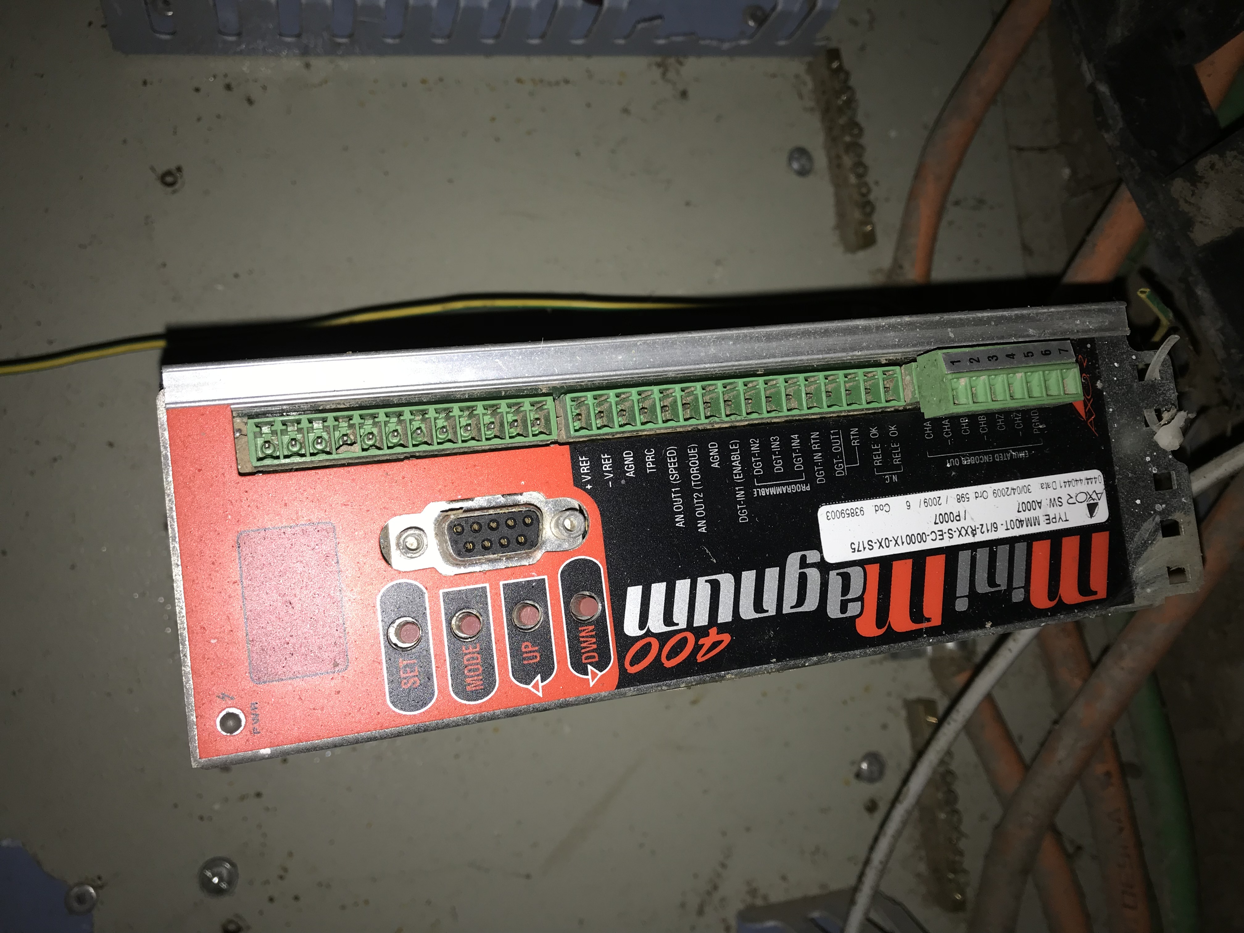

giraf_79
Сообщения: 1180
Репутация: 123
Настоящее имя: Рафаэль
Откуда: Самара
Re: Восстановление погибшего фрезера
Сообщение giraf_79 »
Серводрайвер такой, остался один, скорее всего дохлый
519BCCF6-3102-4007-985E-B4DAED2D35C6.jpeg (9729 просмотров) <a class='original' href='./download/file.php?id=178043&mode=view' target=_blank>Загрузить оригинал (2.7 МБ)</a>
95B34B2F-3D76-45DD-9643-7C3D15C123C8.jpeg (9729 просмотров) <a class='original' href='./download/file.php?id=178044&mode=view' target=_blank>Загрузить оригинал (3.67 МБ)</a>

Нужны ваши предложения по следующим вопросам; сам ранее не сталкивался с подобием.
1) как попробовать убрать ржавчину с рельсов? На сколько я знаю Есть вариант лимонной кислотой, уксусом, колой, может ещё что эффективнее есть?
2) что за сервы может кто сталкивался? Если драйверы другого производителя найдутся, на что обратить внимания?

Что скажете по сервакам? драйвер только один есть. Может у кого завалялись такие драйвера? Можно ли вообще ставить драйвера другого производителя если такие не найдём. Перевод на шаговики оставим на крайняк
Может тему по ним где нибудь в движках или электрике открыть?
