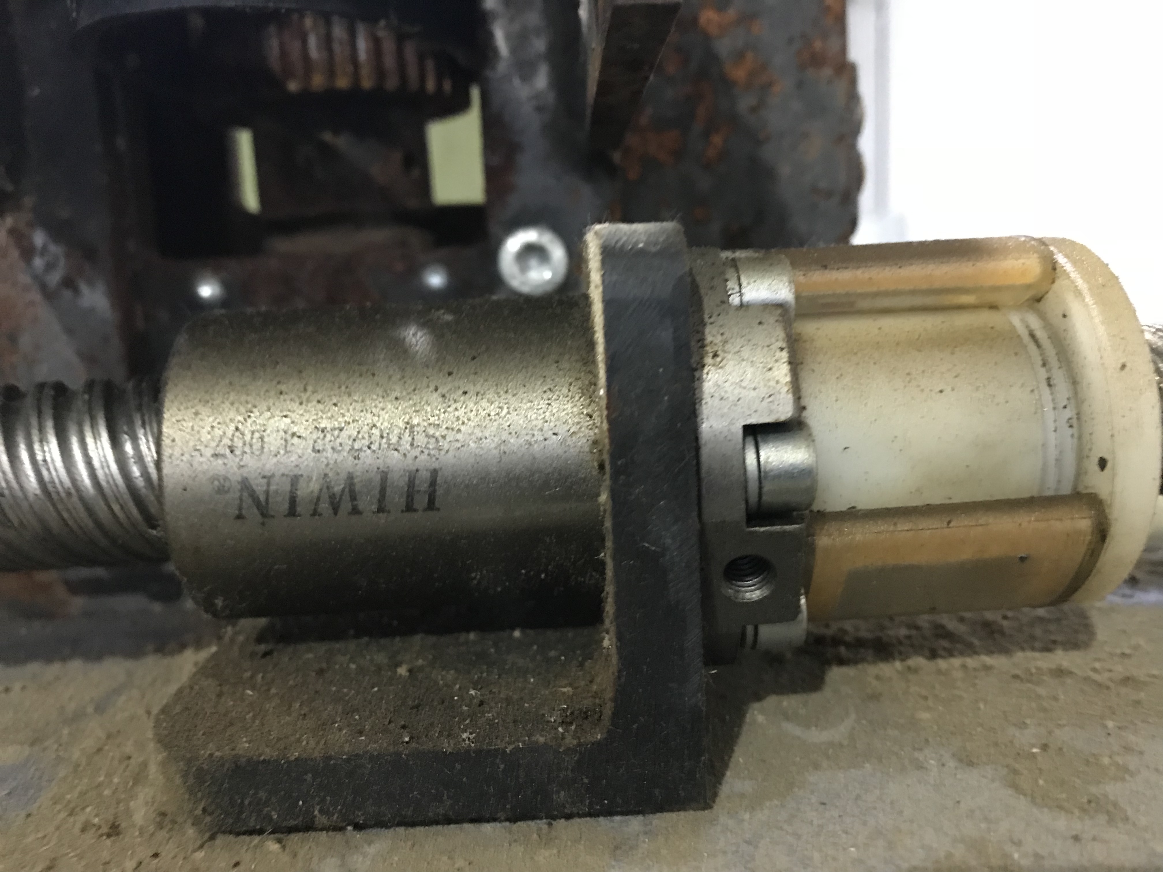

Швп Y, целый Хивин.
E8C4D1C4-9F8F-4C97-8EB2-361E8FDE39B2.jpeg (9738 просмотров) <a class='original' href='./download/file.php?id=178033&sid=a58c56eb4fe0d69df588fede49581bc5&mode=view' target=_blank>Загрузить оригинал (2.12 МБ)</a>
F782C826-85E2-41E0-BE9C-90D1507342EF.jpeg (9738 просмотров) <a class='original' href='./download/file.php?id=178034&sid=a58c56eb4fe0d69df588fede49581bc5&mode=view' target=_blank>Загрузить оригинал (2.06 МБ)</a>
752FD99C-8072-4365-9656-8C28A8FBB2F8.jpeg (9738 просмотров) <a class='original' href='./download/file.php?id=178035&sid=a58c56eb4fe0d69df588fede49581bc5&mode=view' target=_blank>Загрузить оригинал (2.19 МБ)</a>
