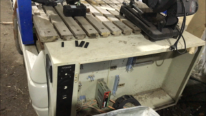

Восстановление погибшего фрезера
Сообщение giraf_79 »
Урвал фрезер по пути в металлолом за не дорого, станок пару лет на улице пожил, собственно взял из за готовой механики на чугунной фрезерованной раме, да и портал мощный. Выглядит как будто на войне побывал :roll: Начали сегодня разбирать, из живой механики вижу пока только швп оси Y, может ещё серваки живые. Цель восстанавливать как будет время для собственных нужд.

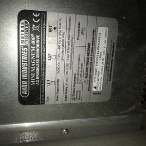

giraf_79
Сообщения: 1180
Репутация: 123
Настоящее имя: Рафаэль
Откуда: Самара
Re: Восстановление погибшего фрезера
Серводрайвер такой, остался один, скорее всего дохлый

Нужны ваши предложения по следующим вопросам; сам ранее не сталкивался с подобием.
1) как попробовать убрать ржавчину с рельсов? На сколько я знаю Есть вариант лимонной кислотой, уксусом, колой, может ещё что эффективнее есть?
2) что за сервы может кто сталкивался? Если драйверы другого производителя найдутся, на что обратить внимания?

Что скажете по сервакам? драйвер только один есть. Может у кого завалялись такие драйвера? Можно ли вообще ставить драйвера другого производителя если такие не найдём. Перевод на шаговики оставим на крайняк
Может тему по ним где нибудь в движках или электрике открыть?
