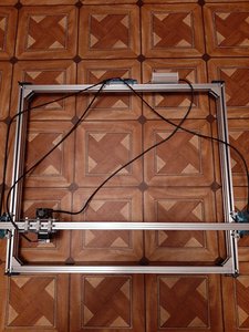

Короче, что мы имеем на сегодняшний день...
Cтанок китайского производства, вот такой
Неизвестный китаец с рабочим полем 500*650мм (6385 просмотров) <a class='original' href='./download/file.php?id=177986&mode=view' target=_blank>Загрузить оригинал (198.11 КБ)</a>
плата у сего чуда Arduino Nano, как я понял
702277a0-bc79-4334-b82c-9cb5112d39e1.jpg (6385 просмотров) <a class='original' href='./download/file.php?id=177987&mode=view' target=_blank>Загрузить оригинал (156.42 КБ)</a>
Прогу китаец прислал Benbox вместе с драйвером и инструкцией по сборке.
Всё собрал, установил на комп етот бенбокс. Включаю - работает.
ОК, беру картинку, ставлю на прожиг. Через две минуты работы мой китаец "устал" и остановился. Лазер фигачит на полную мощь, прожигая заготовку...
Ладно, думаю, хрен с тобой!
Ставлю EngraverMaster, прошивка 0,9j, запускаю.
Хрен-то там! Пара минут работы и завис на одном месте.
Уже совсем потеряв голову и большую часть нервов , решился на ещё один эксперимент.
Устанавливаю Laser GRBL, прошиваю ардуину грбл 1.1,включаю, ставлю картинку на прожиг - ТА ЖЕ САМАЯ ФИГНЯ!!!!!
Поменял, как советовали, блок питания(был 3А - поставил 5А), поменял юсб кабель, убрал нахрен в Виндовсе все режимы энергосбережения( на всякий пожарный - мало ли)- итог всё тот же...
Люди добрые!
Помогите христа ради, потому как сил моих( точнее нервов) уже нет смотреть на эту бяку китайскую.....

драйвера моторов и моторы горячие? какой ток стоит на драйверах моторов? может остановка от перегрева?
з.ы. плата управления говно редкостное, поменяй пока не сгорела.

Моторы холодные, драйвера еле тёплые. Ток на драйверах не знаю, где его глядеть?
Ещё такая фигня: в Лазер ГРБЛ когда ставил первый раз картинку на гравировку - он совсем не выжигал.
Диод светит, но не жгёт. В настройках поставил мощность на максимум, и скорость на минимум- тогда начал немного прожигать...
Смотрел в параметрах $30. $31. $32 равно ноль
Насчёт платы управления - подскажите на какую поменять? Я их вчера кучу пересмотрел в интернет-магазинах, они для меня как китайцы - все на одно лицо...

Попробуй для начала поменять Ардуинку. У них случается что глючит микросхема CH340G USB порта, отсюда остановки... Лучший вариант купить оригинальную Ардуину на FTDI FT232RL.

Приветствую, форумчане!
Проблема моя, слава богу, разрешилась!!!
А была она в глючной Ардуине, которая пришла со станком...
на ней попросту пропадал юсб-сигнал(((
Купил другую( тоже китайская, но другого производителя) и всё пошло как по маслу!!!
