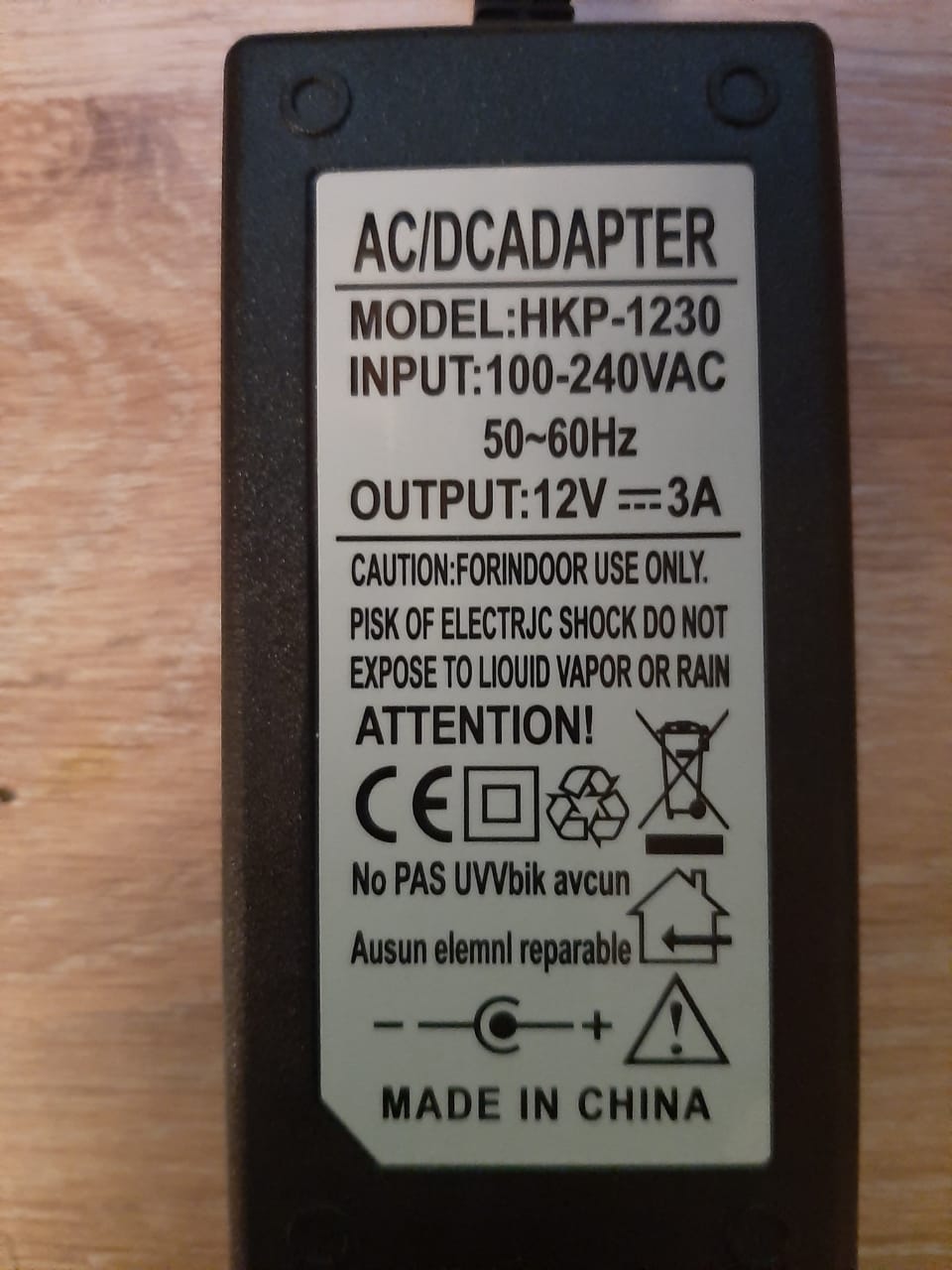

Тот который как от ноутбука?
у меня вот такой

Парни, прошу простить мне мою дремучесть, я новичёк в этом деле :cheesy:
А если поменять блок питания, то какой брать? На 5 ампер?
Не сгорит там ничего???
Q-starь
Сообщения: 839
Репутация: 604
Настоящее имя: Гэн
Откуда: Казахстан
Re: Китайский лазерный гравёр по дереву 500*650 Нужна помощь
Сообщение Q-starь »
roman1201 писал(а):А если поменять блок питания, то какой брать? На 5 ампер?
У меня стоит 10 А :good:

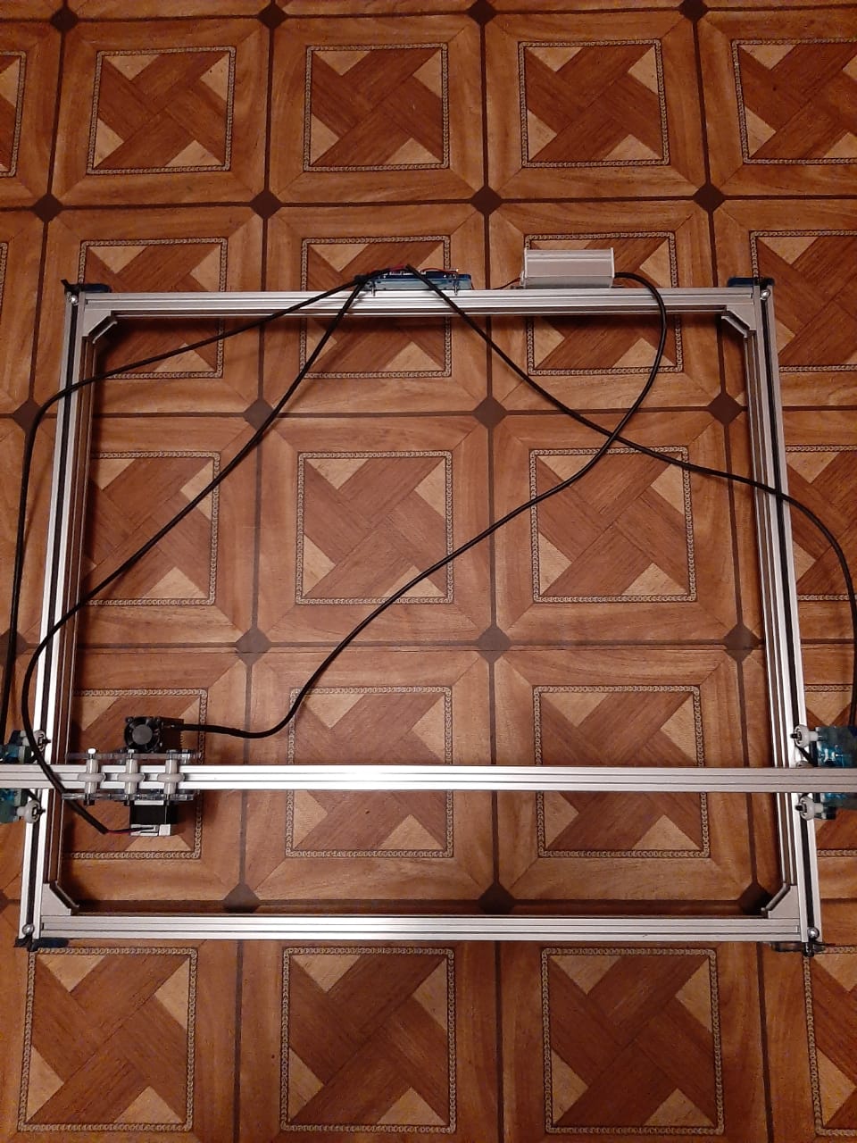

Короче, что мы имеем на сегодняшний день...
Cтанок китайского производства, вот такой
Неизвестный китаец с рабочим полем 500*650мм (6390 просмотров) <a class='original' href='./download/file.php?id=177986&mode=view' target=_blank>Загрузить оригинал (198.11 КБ)</a>

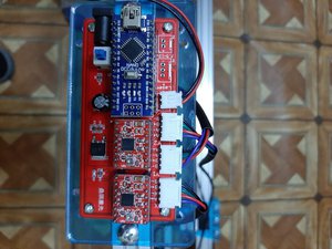

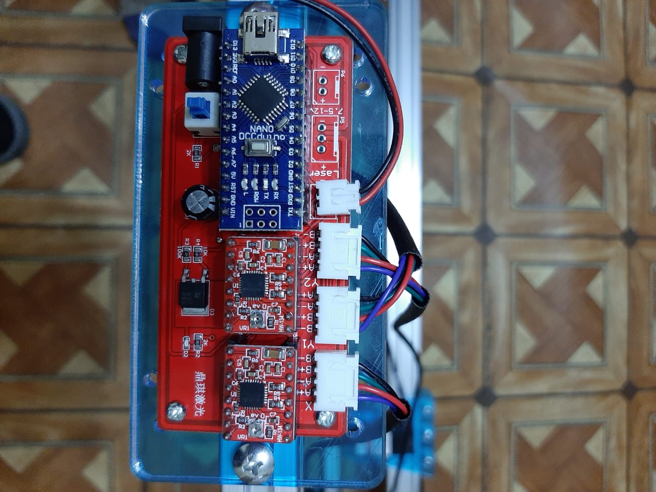

плата у сего чуда Arduino Nano, как я понял
702277a0-bc79-4334-b82c-9cb5112d39e1.jpg (6390 просмотров) <a class='original' href='./download/file.php?id=177987&mode=view' target=_blank>Загрузить оригинал (156.42 КБ)</a>
Прогу китаец прислал Benbox вместе с драйвером и инструкцией по сборке.
Всё собрал, установил на комп етот бенбокс. Включаю - работает.
ОК, беру картинку, ставлю на прожиг. Через две минуты работы мой китаец "устал" и остановился. Лазер фигачит на полную мощь, прожигая заготовку...
Ладно, думаю, хрен с тобой!
Ставлю EngraverMaster, прошивка 0,9j, запускаю.
Хрен-то там! Пара минут работы и завис на одном месте.
Уже совсем потеряв голову и большую часть нервов , решился на ещё один эксперимент.
Устанавливаю Laser GRBL, прошиваю ардуину грбл 1.1,включаю, ставлю картинку на прожиг - ТА ЖЕ САМАЯ ФИГНЯ!!!!!
Поменял, как советовали, блок питания(был 3А - поставил 5А), поменял юсб кабель, убрал нахрен в Виндовсе все режимы энергосбережения( на всякий пожарный - мало ли)- итог всё тот же...
Люди добрые!
Помогите христа ради, потому как сил моих( точнее нервов) уже нет смотреть на эту бяку китайскую.....
separatorus
Сообщения: 175
Зарегистрирован: 13 май 2018, 06:54
Репутация: 10
Настоящее имя: Стас Барецкий
Сообщение separatorus »
драйвера моторов и моторы горячие? какой ток стоит на драйверах моторов? может остановка от перегрева?
з.ы. плата управления говно редкостное, поменяй пока не сгорела.

Rom327
Сообщения: 2760
Репутация: 437
Настоящее имя: Роман
Откуда: Подольск
Сообщение Rom327 »
roman1201 писал(а):Насчёт платы управления - подскажите на какую поменять? Я их вчера кучу пересмотрел в интернет-магазинах, они для меня как китайцы - все на одно лицо...
Попробуй для начала поменять Ардуинку. У них случается что глючит микросхема CH340G USB порта, отсюда остановки... Лучший вариант купить оригинальную Ардуину на FTDI FT232RL.

Приветствую, форумчане!
Проблема моя, слава богу, разрешилась!!!
А была она в глючной Ардуине, которая пришла со станком...
на ней попросту пропадал юсб-сигнал(((
Купил другую( тоже китайская, но другого производителя) и всё пошло как по маслу!!!
Хотелось бы,конечно, купить оригинал, но цена кусается. Чуть попозже обязательно приобрету)))
