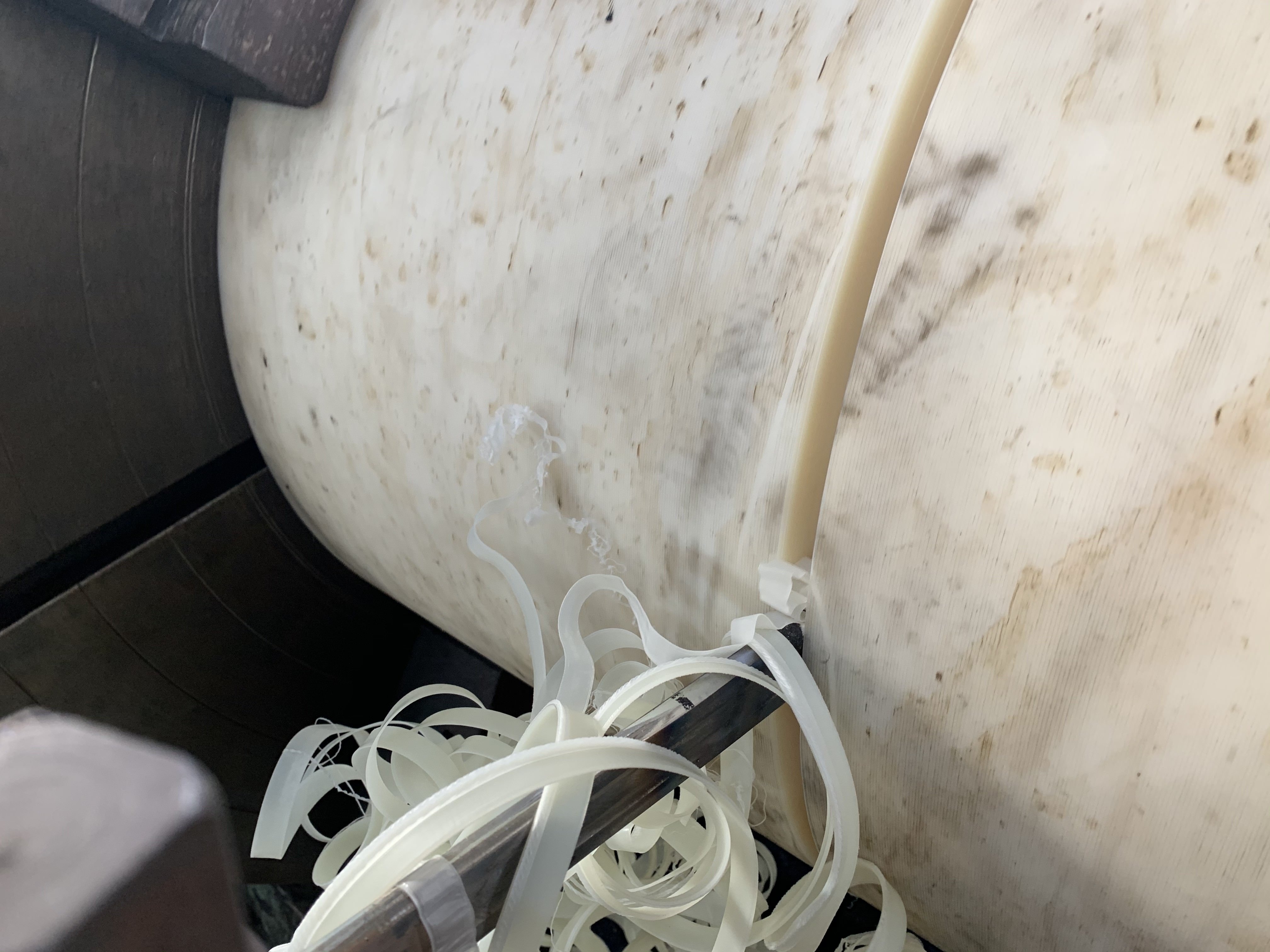

IMG_1173.jpg (3767 просмотров) <a class='original' href='./download/file.php?id=176576&sid=0ce66d622574c0cf6e6e60ed8ded5281&mode=view' target=_blank>Загрузить оригинал (1.25 МБ)</a>
IMG_1174.jpg (3767 просмотров) <a class='original' href='./download/file.php?id=176577&sid=0ce66d622574c0cf6e6e60ed8ded5281&mode=view' target=_blank>Загрузить оригинал (1.58 МБ)</a>
IMG_1175.jpg (3767 просмотров) <a class='original' href='./download/file.php?id=176578&sid=0ce66d622574c0cf6e6e60ed8ded5281&mode=view' target=_blank>Загрузить оригинал (1.07 МБ)</a>
IMG_1176.jpg (3767 просмотров) <a class='original' href='./download/file.php?id=176579&sid=0ce66d622574c0cf6e6e60ed8ded5281&mode=view' target=_blank>Загрузить оригинал (1.36 МБ)</a>
IMG_1183.jpg (3767 просмотров) <a class='original' href='./download/file.php?id=176580&sid=0ce66d622574c0cf6e6e60ed8ded5281&mode=view' target=_blank>Загрузить оригинал (1.34 МБ)</a>
IMG_1184.jpg (3767 просмотров) <a class='original' href='./download/file.php?id=176581&sid=0ce66d622574c0cf6e6e60ed8ded5281&mode=view' target=_blank>Загрузить оригинал (1.29 МБ)</a>
IMG_1185.jpg (3767 просмотров) <a class='original' href='./download/file.php?id=176582&sid=0ce66d622574c0cf6e6e60ed8ded5281&mode=view' target=_blank>Загрузить оригинал (1.52 МБ)</a>
IMG_1186.jpg (3767 просмотров) <a class='original' href='./download/file.php?id=176583&sid=0ce66d622574c0cf6e6e60ed8ded5281&mode=view' target=_blank>Загрузить оригинал (1.61 МБ)</a>
