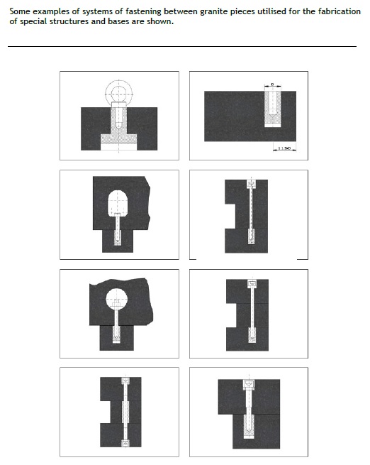

И ещё,по соединениям гранитных плит,пусть будет.
соединение гранитных плит.jpg (6403 просмотра) <a class='original' href='./download/file.php?id=177474&mode=view' target=_blank>Загрузить оригинал (57.42 КБ)</a>
HeavyToshik
Сообщения: 336
Репутация: 35
Настоящее имя: Антон
Re: Перемещаемый портал 1200х200х150мм из полимербетона
Сообщение HeavyToshik »
Вот спасибо :)
