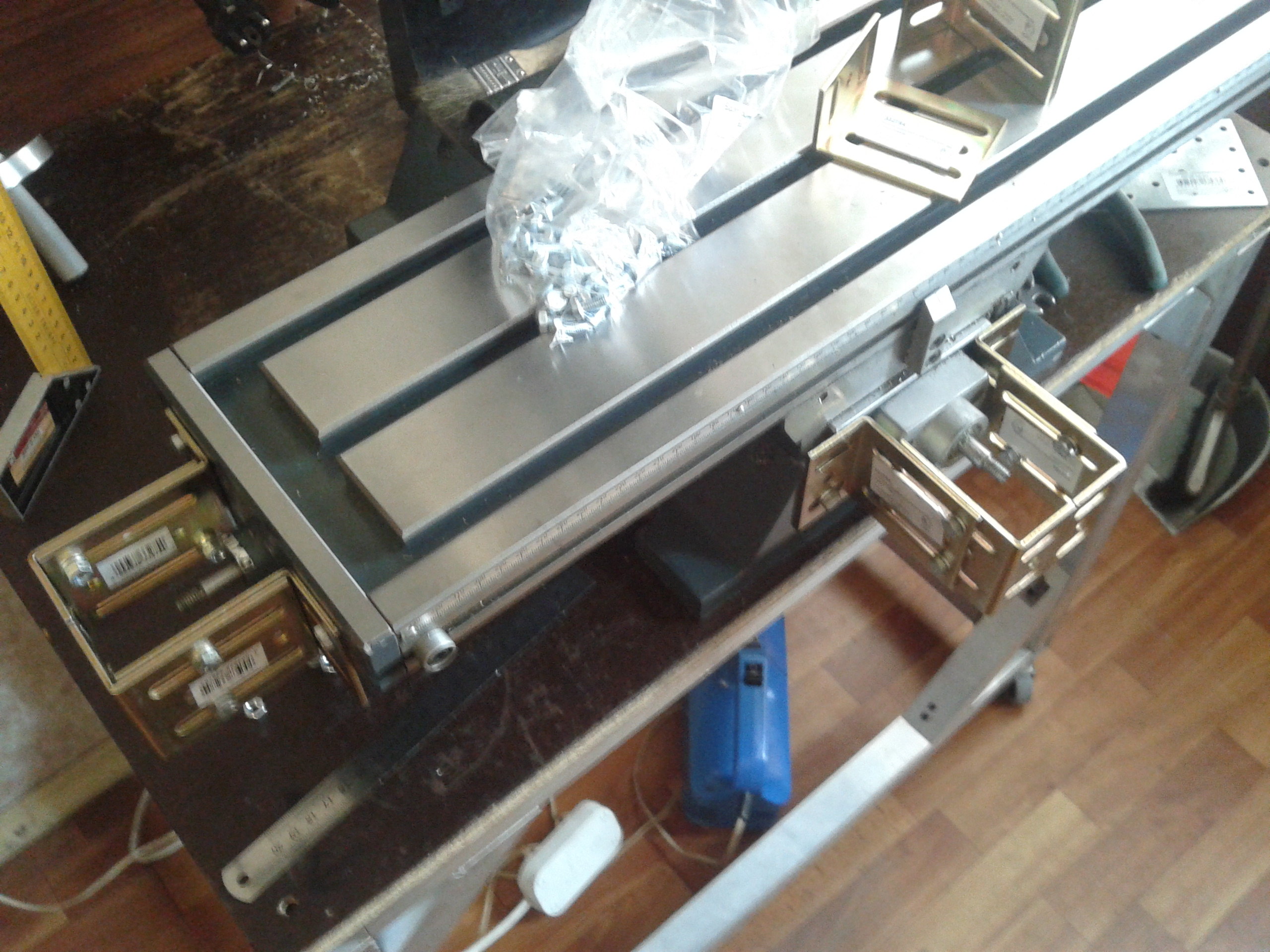

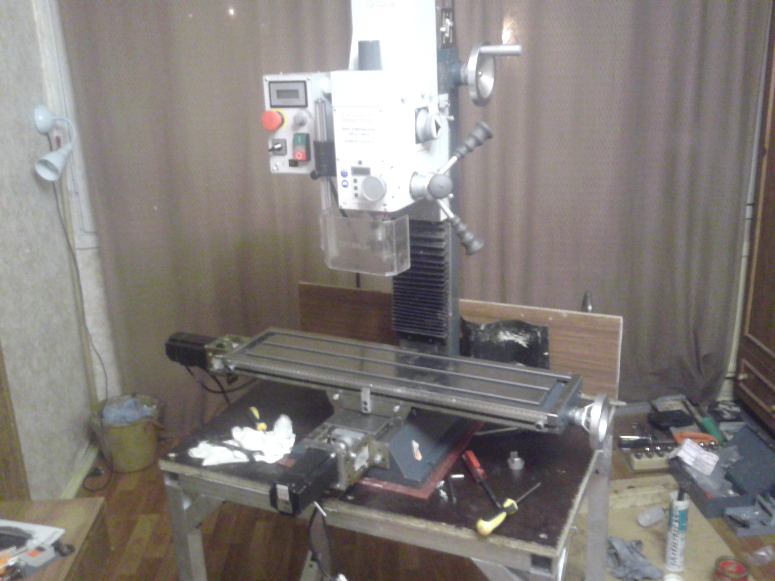

Решил я на фрезерный станок Optimum BF20L:
DSC01927.JPG (35415 просмотров) <a class='original' href='./download/file.php?id=11603&sid=b724d31c406c0c04aa5555831e710418&mode=view' target=_blank>Загрузить оригинал (2.98 МБ)</a>
установить сервоприводы Yaskawa SGDH-04AE:
2012-10-10 14.26.50.jpg (35415 просмотров) <a class='original' href='./download/file.php?id=11604&sid=b724d31c406c0c04aa5555831e710418&mode=view' target=_blank>Загрузить оригинал (2.02 МБ)</a>
Хочу собрать что-то похожее на мини 5-осный фрезерный центр :D
Не знаю что получится,но деньги уже в буханы и как говорится начало положено :D
Вот что получается:

Re: Установка Сервоприводов Yaskawa SGDH-04AE На Optimum BF2
А что будет на 4-5 оси? Какие редукторы?

Nick писал(а):А что будет на 4-5 оси? Какие редукторы?
Я хочу Разделительную головку УДГ или Поворотный Наклонный стол купить или сделат самому , вобщем чтобы вокруг своей оси вращалась и на 90 градусов поднималась.
Вот:
802153.jpg (35412 просмотров) <a class='original' href='./download/file.php?id=11652&sid=b724d31c406c0c04aa5555831e710418&mode=view' target=_blank>Загрузить оригинал (41.85 КБ)</a>
:D

слишком хороши сервоприводы для этого станка )

Сергей, для такой конструкции нужно обязательно ставить систему смазки направляющих.

PKM писал(а):слишком хороши сервоприводы для этого станка )
Ну станок может со временем сменю ,на более достойный,а пока на этом потренируюсь :)
А приводы мне тоже нравятся ,и не жалею что купил , узнавал тут у наших дилеров, такой привод+мотор стоят от 80000руб и выше :D

ukr-sasha писал(а):Сергей, для такой конструкции нужно обязательно ставить систему смазки направляющих.
Систему смазки я обязательно продумаю,
сейчас только 3 ось запущу да с концовками ещё разобраться надо, а то все здоровые какие-то.
А когда пилить сталь уже можно будет ,начну по тихоньку всю механику переделывать ,буду на нём для нег-же детали делать . Хочу всё более аккуратно сделать ,вот тогда и систему смазки сделаю.
А пока на малых скоростях работать буду :)
Потом надо на ЕМС2 и Мессу передти
Да линейки поставить. :)

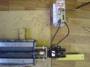

Сергей, твои моторчики на сколько оборотов?
Насмотрелся на грибы сервы aftaev'а и тоже случайно выиграл комплект из 3-х 100-ваттных серв с драйверами - придётся теперь новый станок делать, думаю какой... :thinking: :idiot: :hehehe:

nik1 писал(а):Сергей, твои моторчики на сколько оборотов?
На 3000 об.
3000 оборотные моторы, на прямом приводе не слабоваты по моменту, особенно на Зет?

nik1 писал(а):3000 оборотные моторы, на прямом приводе не слабоваты по моменту, особенно на Зет?
Да вроде нет,я подключал пробовал ,таскает без особого труда,даже без ШВП и по моему ещё запас по мощности есть :D
