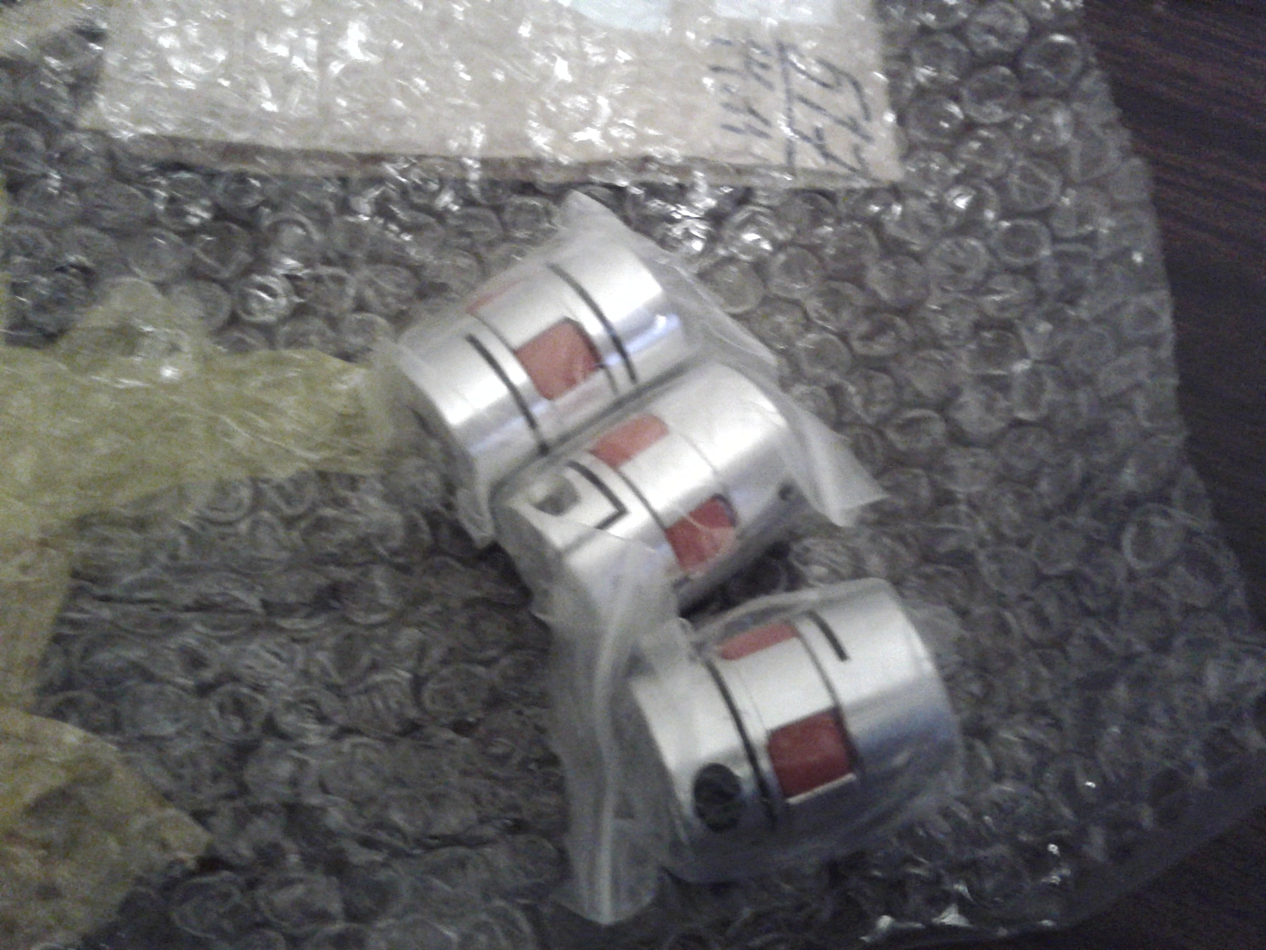

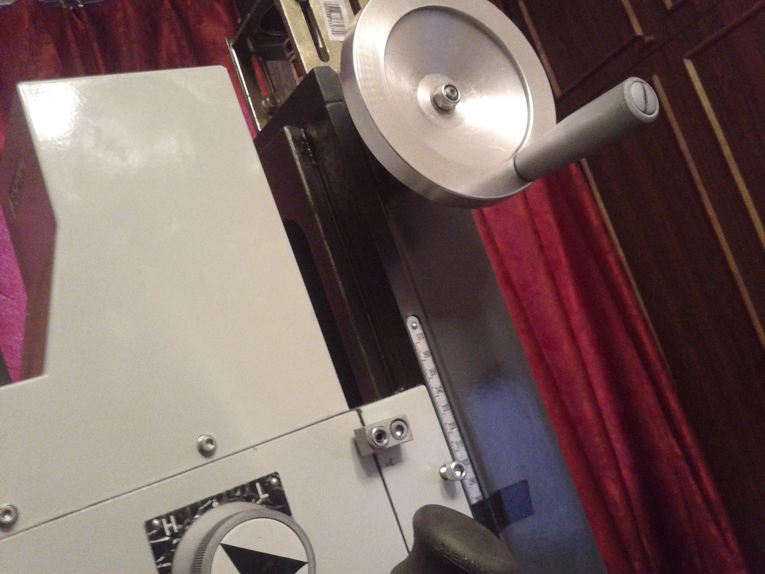

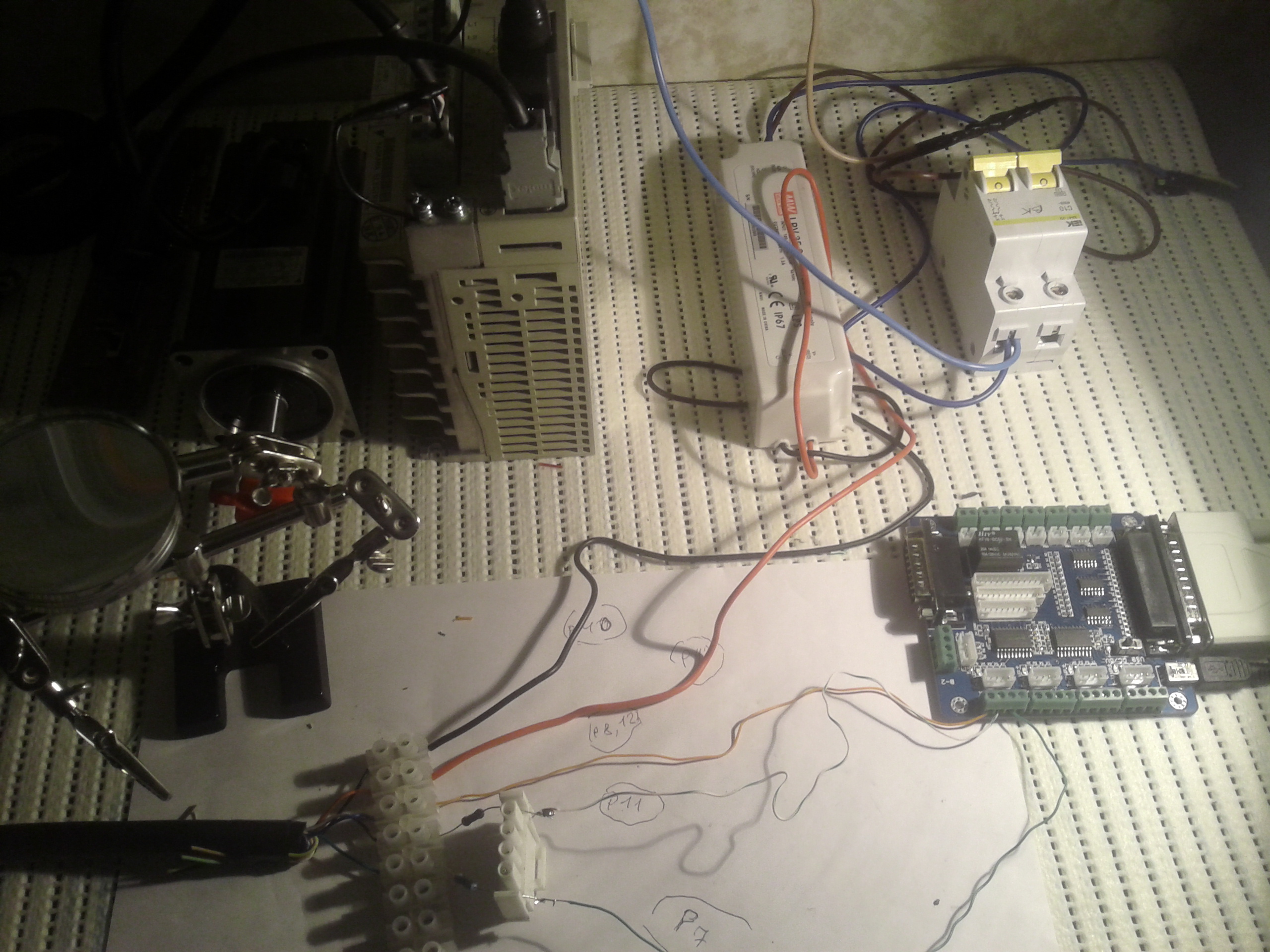

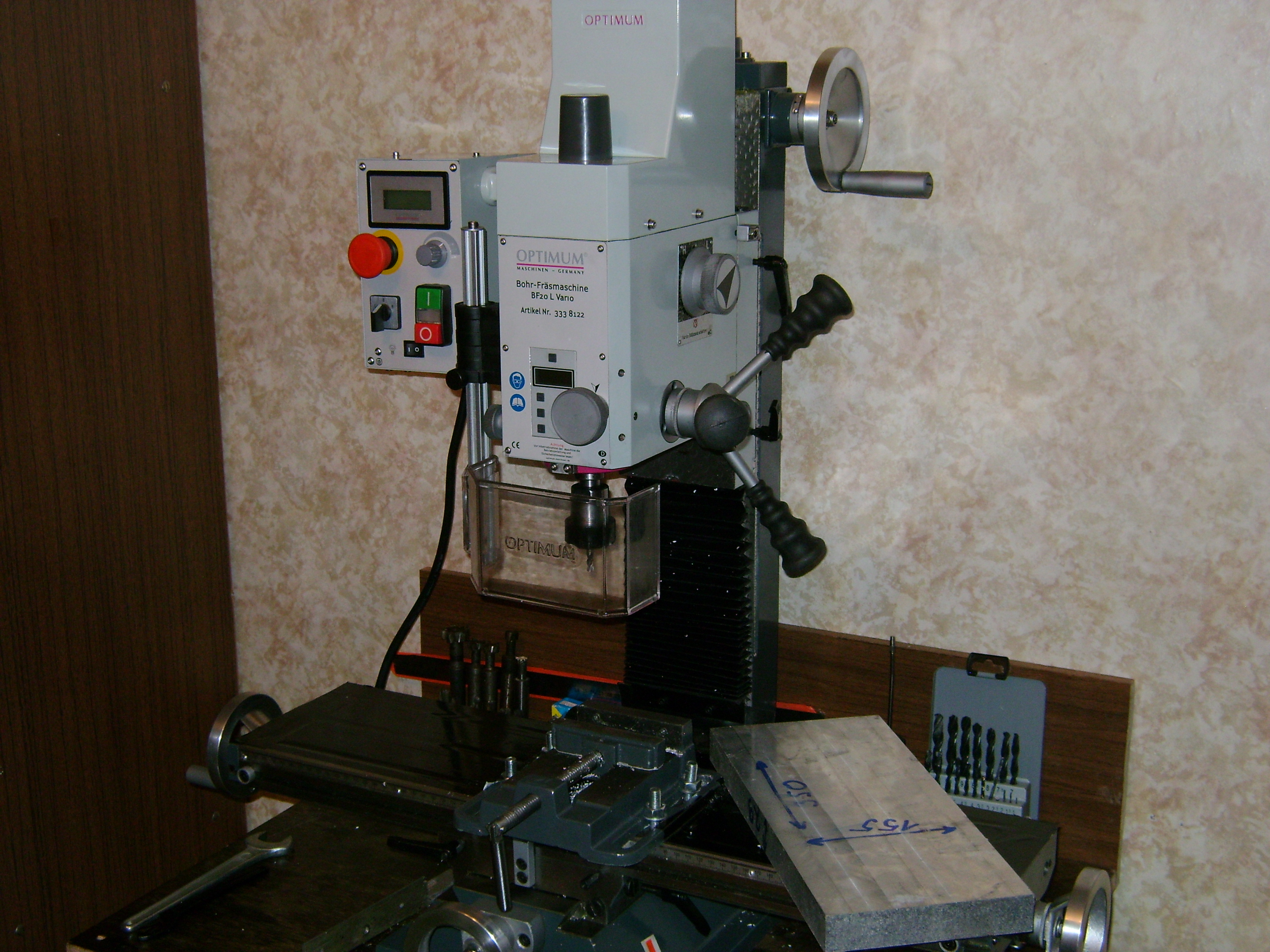

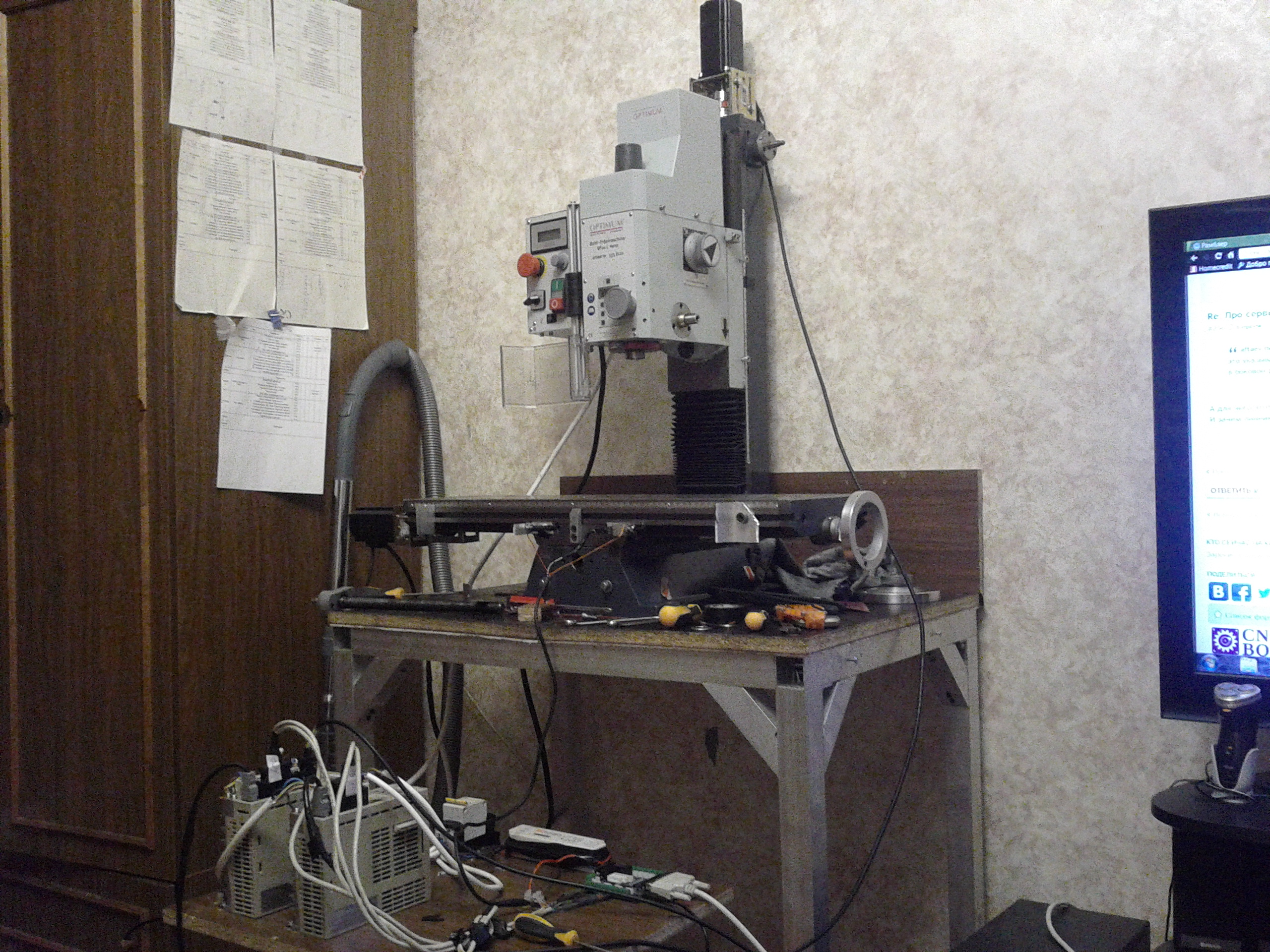

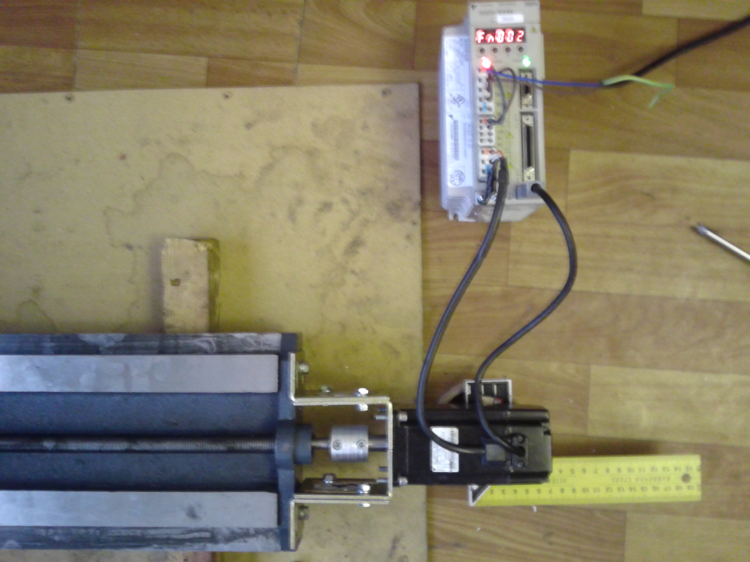

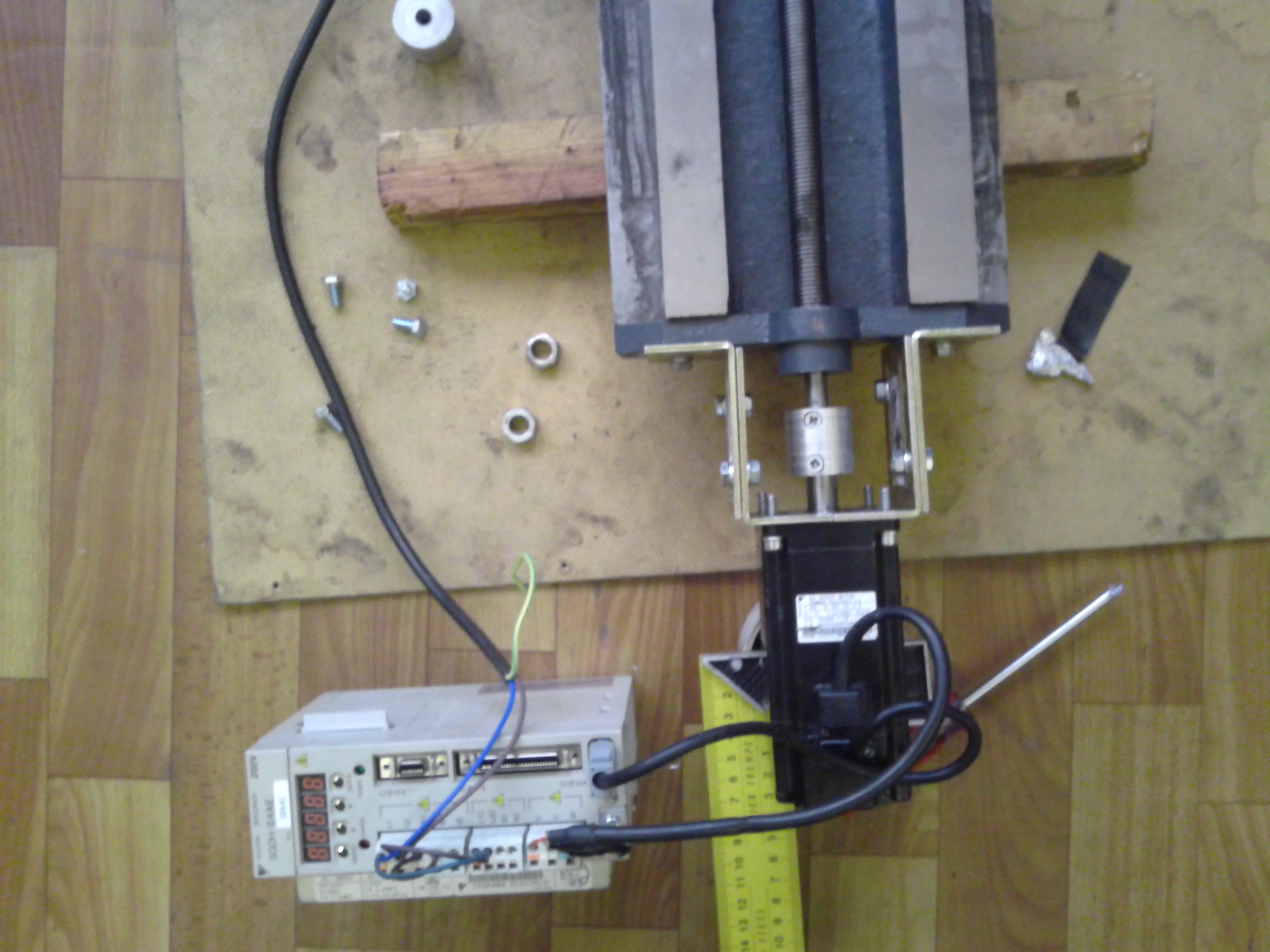

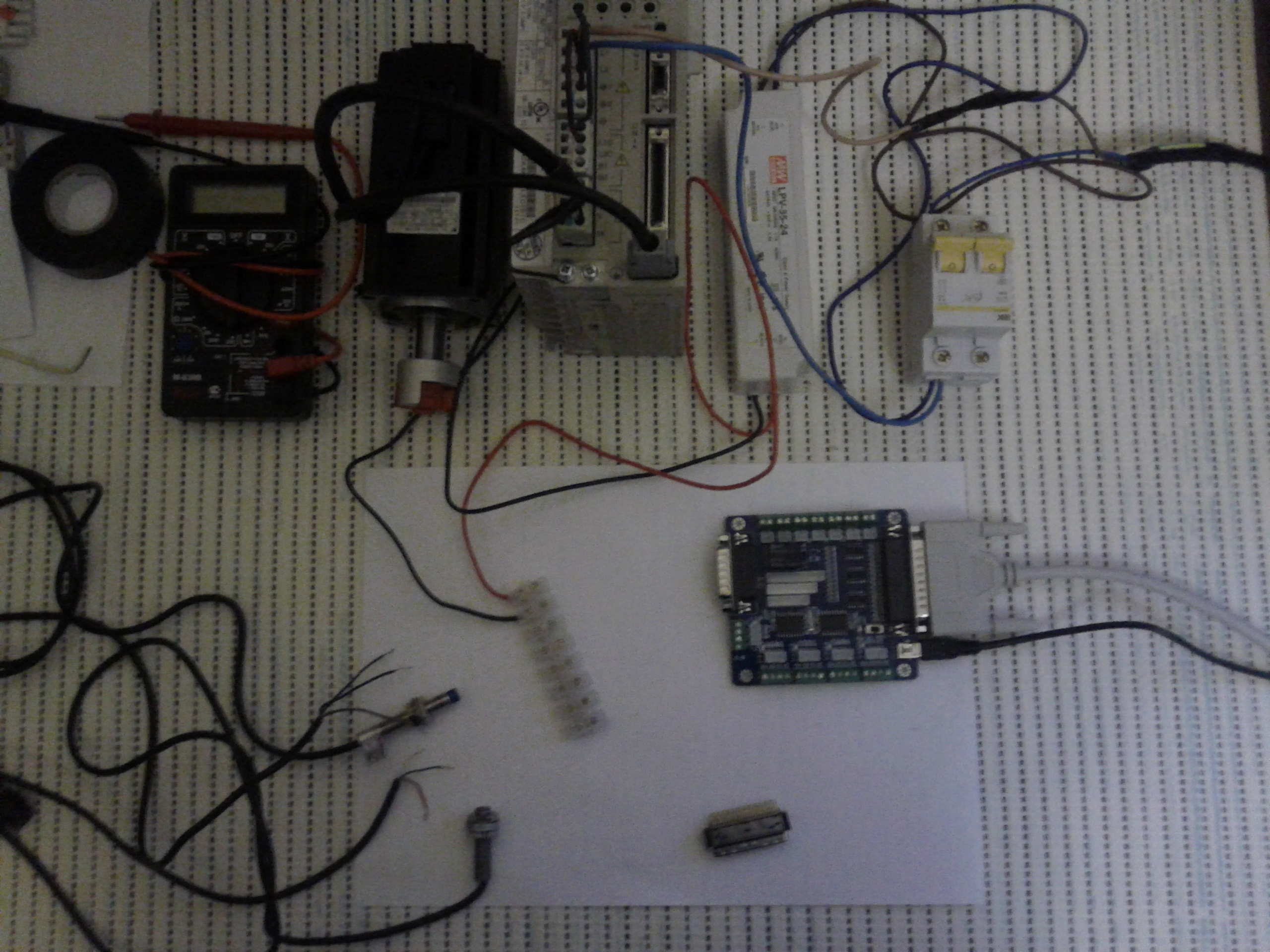

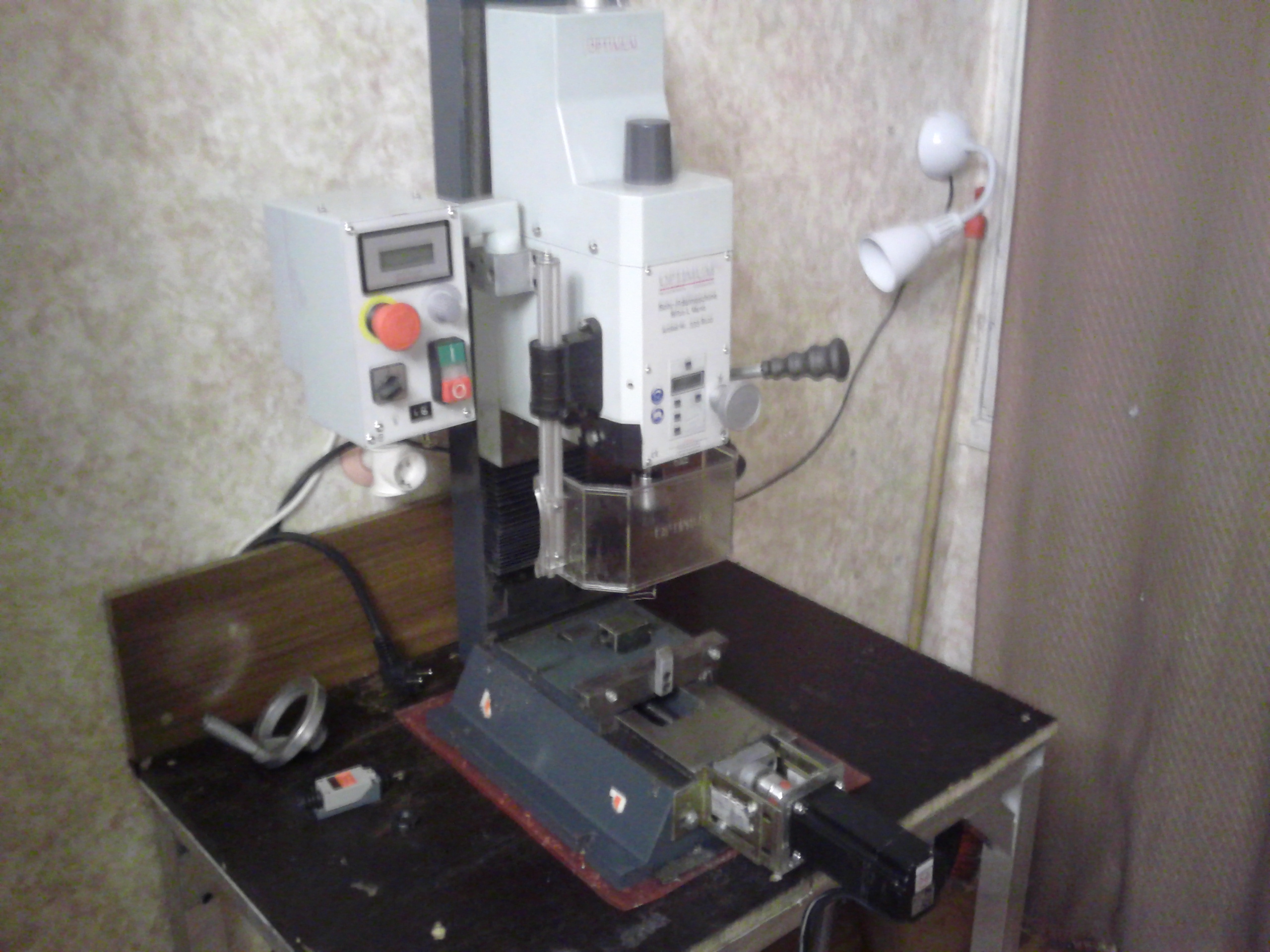

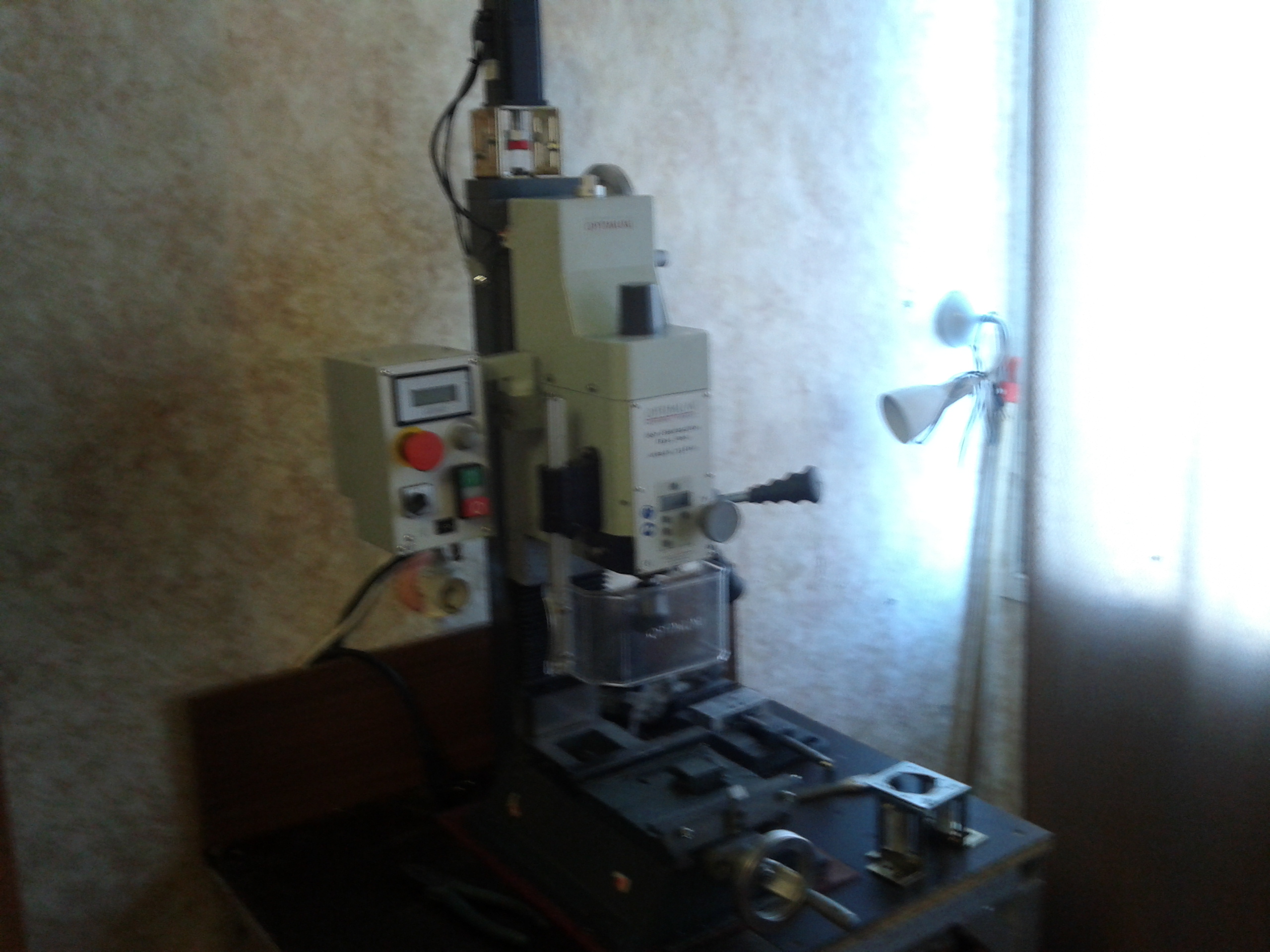

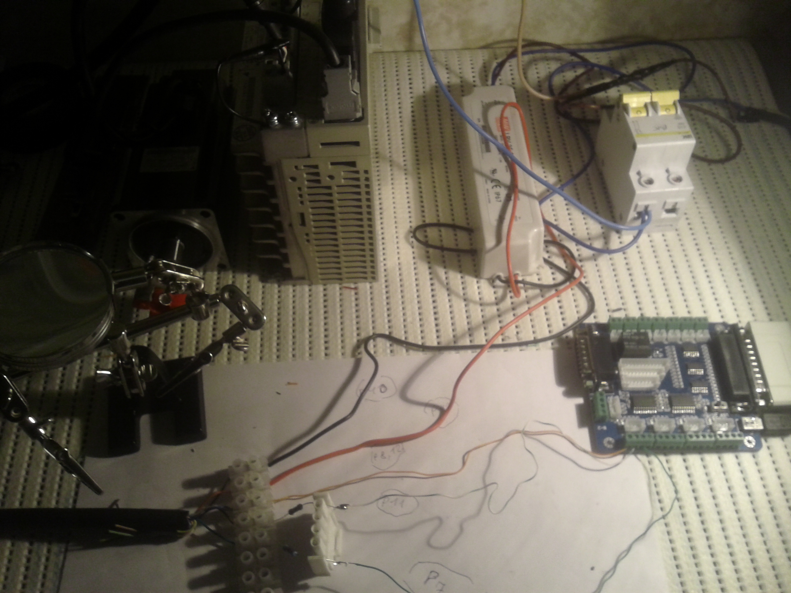

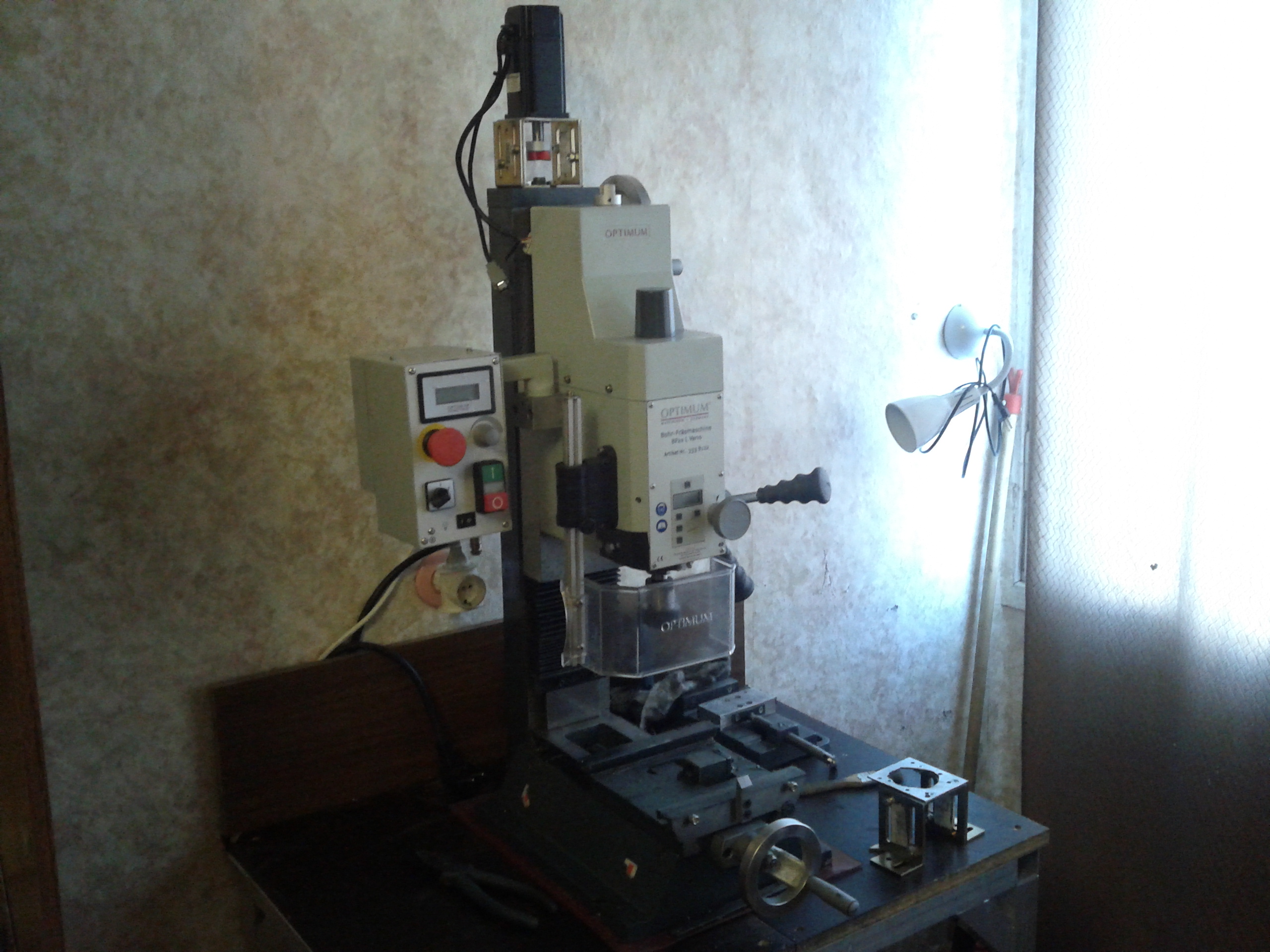

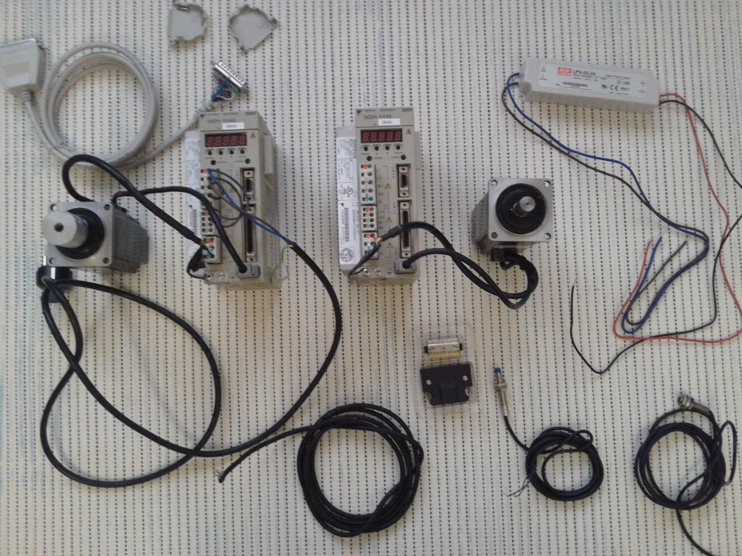

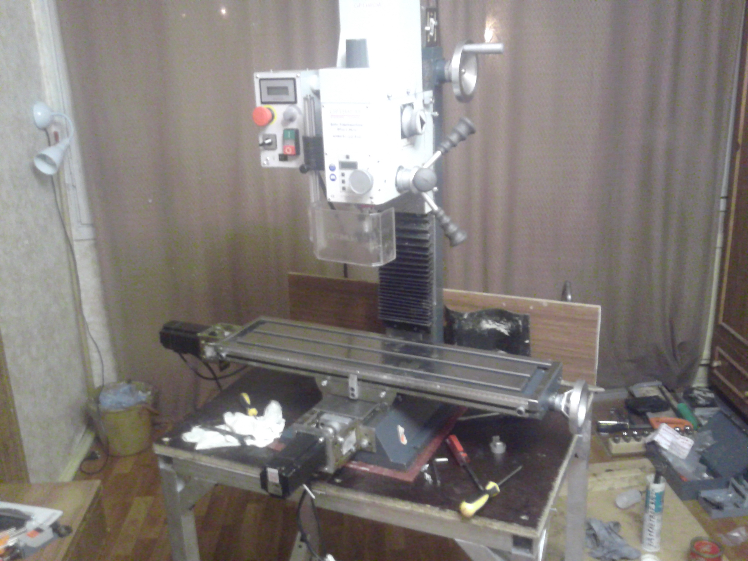

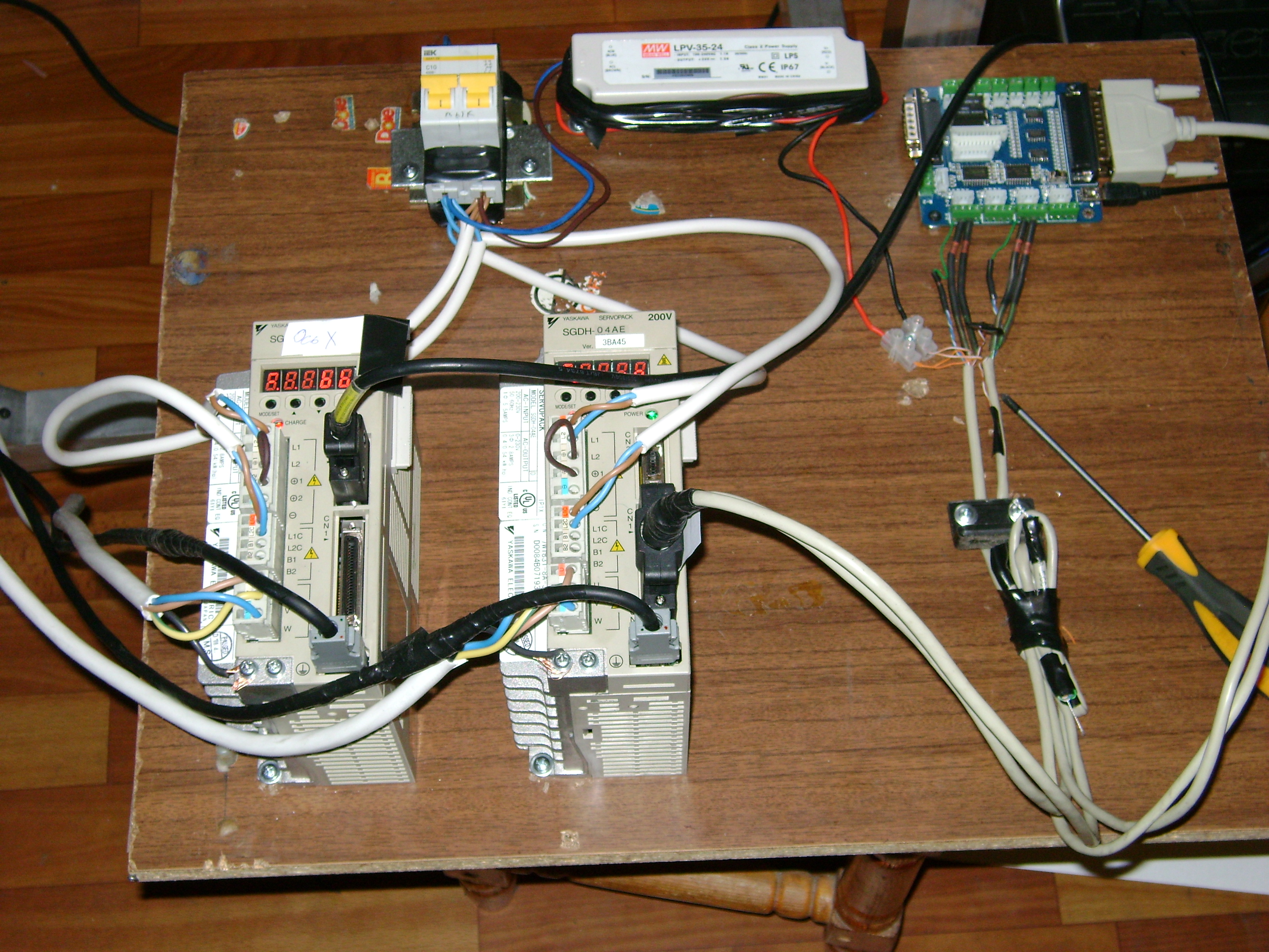

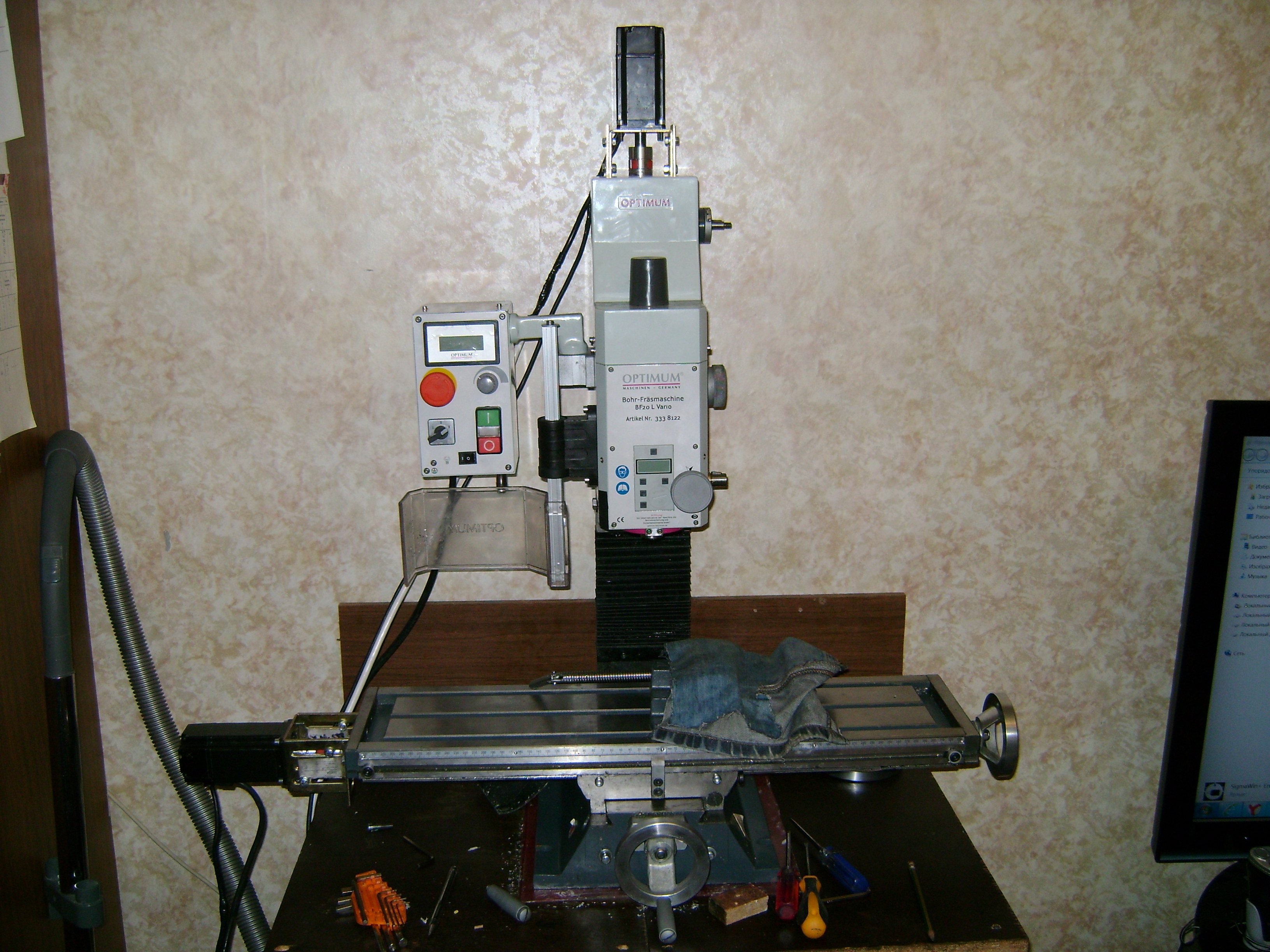

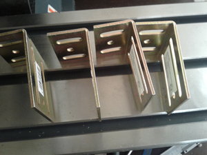

Решил я на фрезерный станок Optimum BF20L:
DSC01927.JPG (35579 просмотров) <a class='original' href='./download/file.php?id=11603&mode=view' target=_blank>Загрузить оригинал (2.98 МБ)</a>

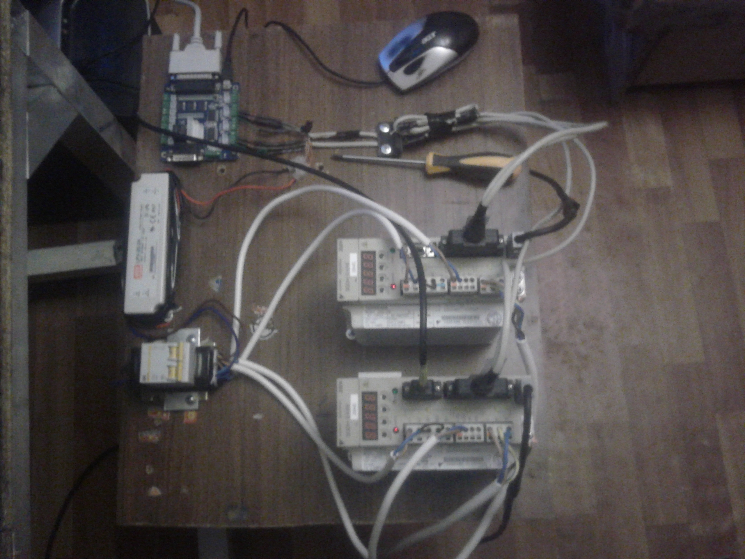

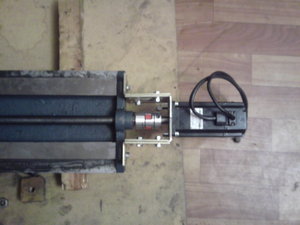

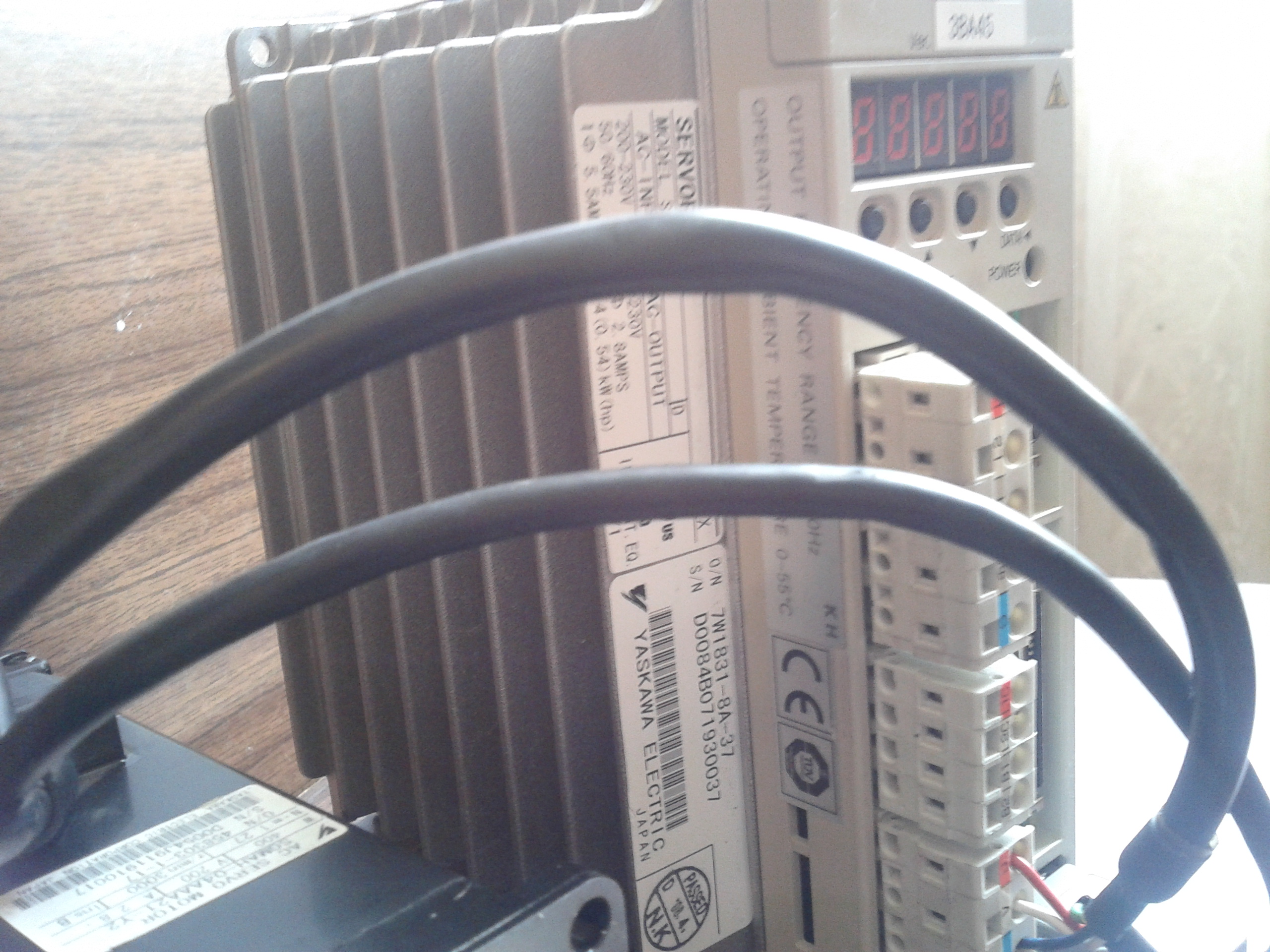

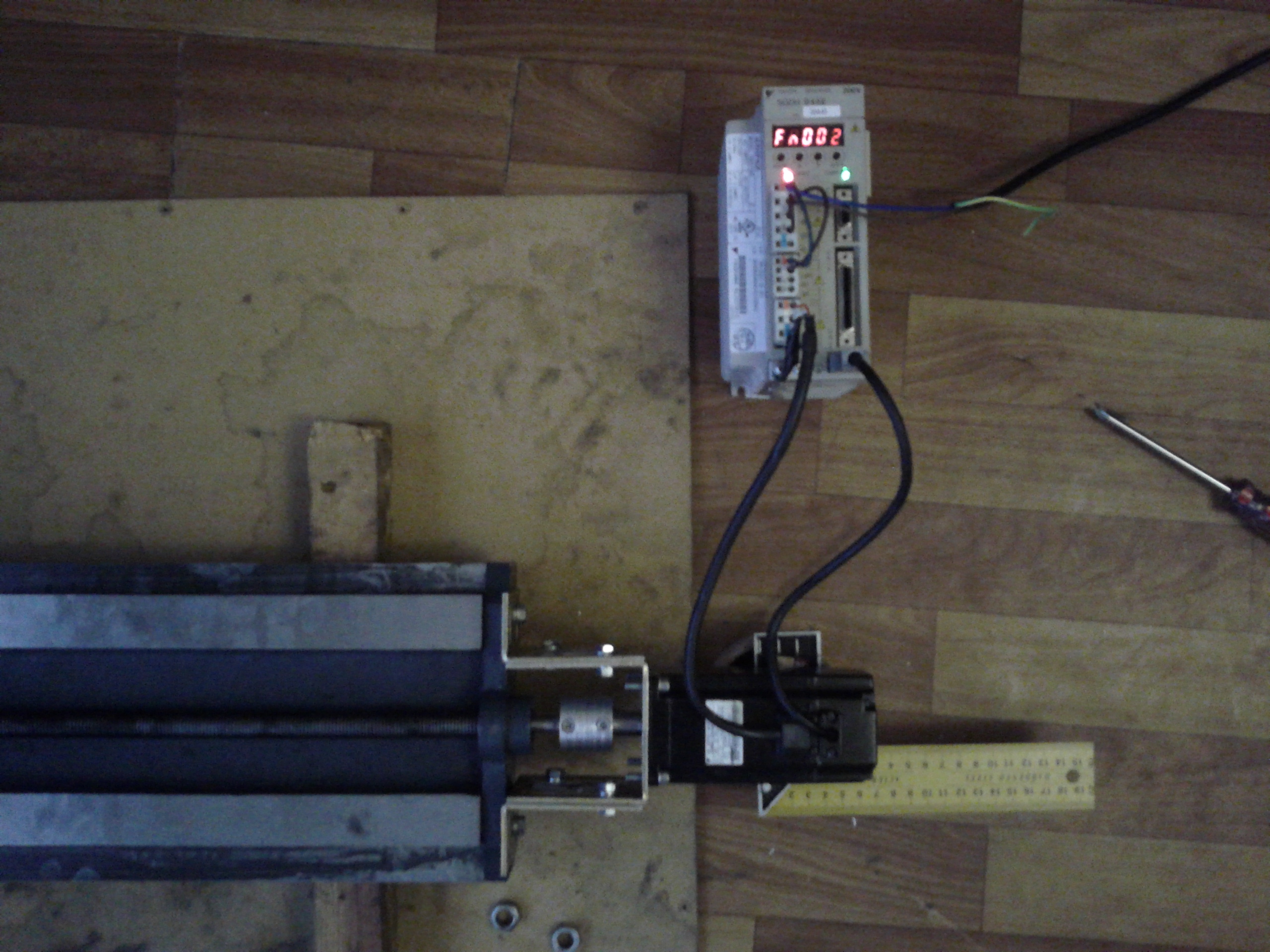

установить сервоприводы Yaskawa SGDH-04AE:
2012-10-10 14.26.50.jpg (35579 просмотров) <a class='original' href='./download/file.php?id=11604&mode=view' target=_blank>Загрузить оригинал (2.02 МБ)</a>
Хочу собрать что-то похожее на мини 5-осный фрезерный центр :D
Не знаю что получится,но деньги уже в буханы и как говорится начало положено :D

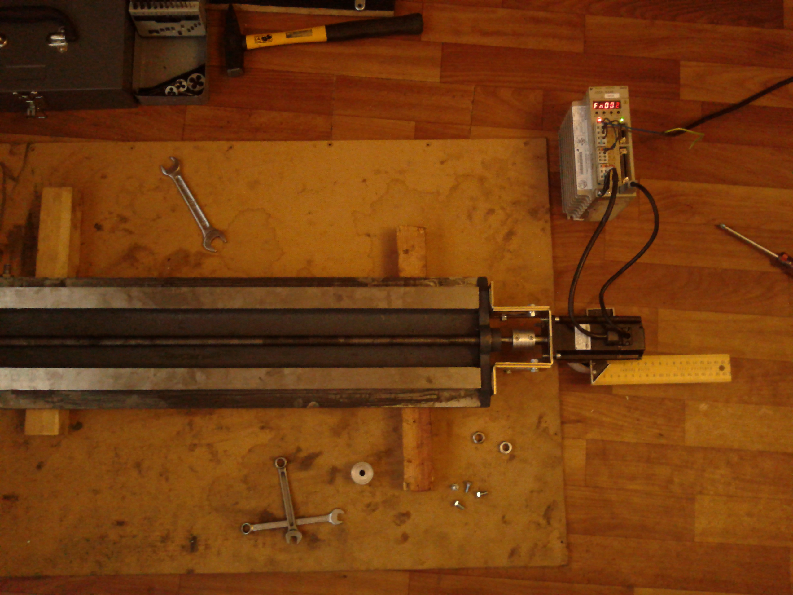

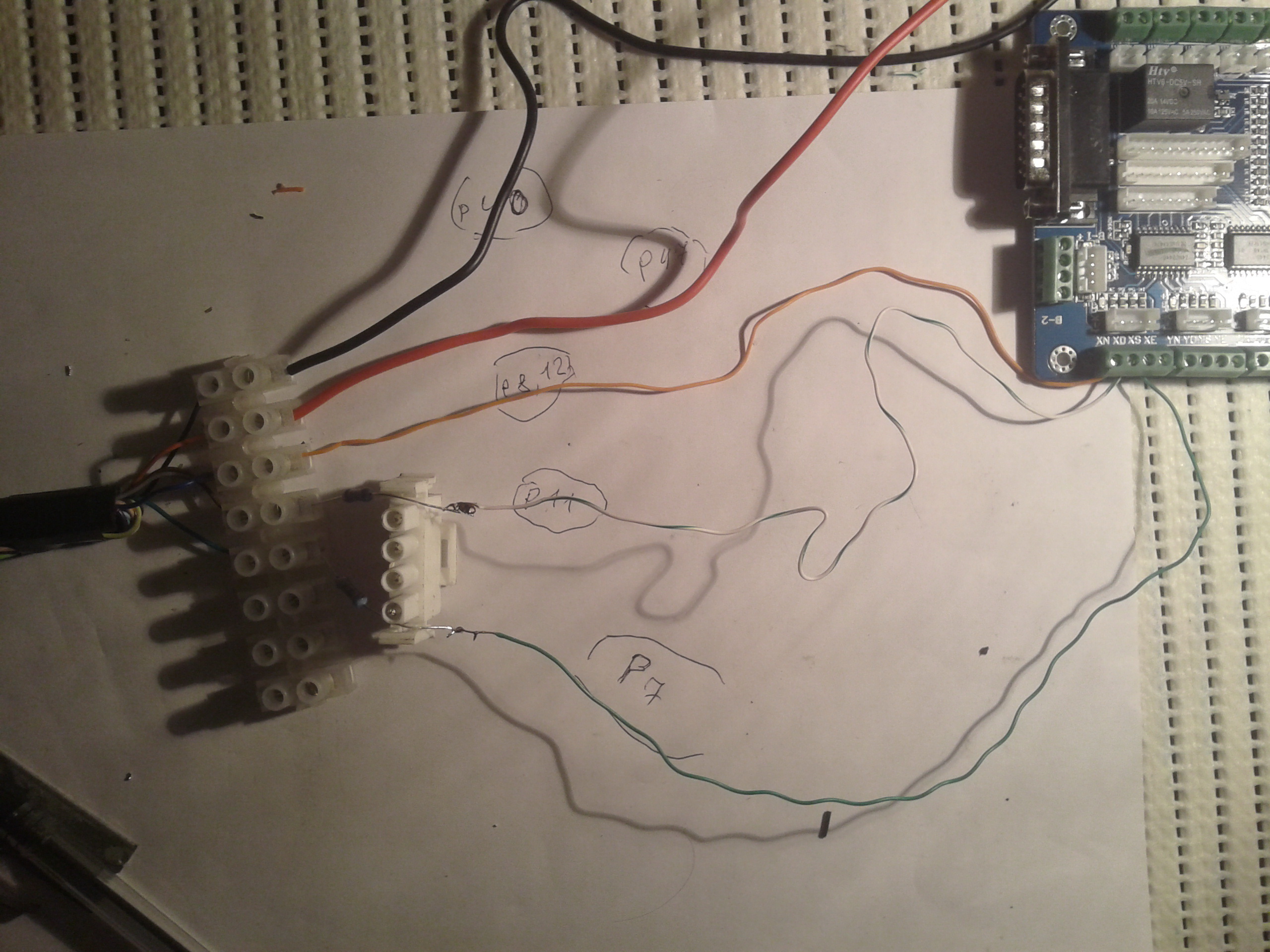

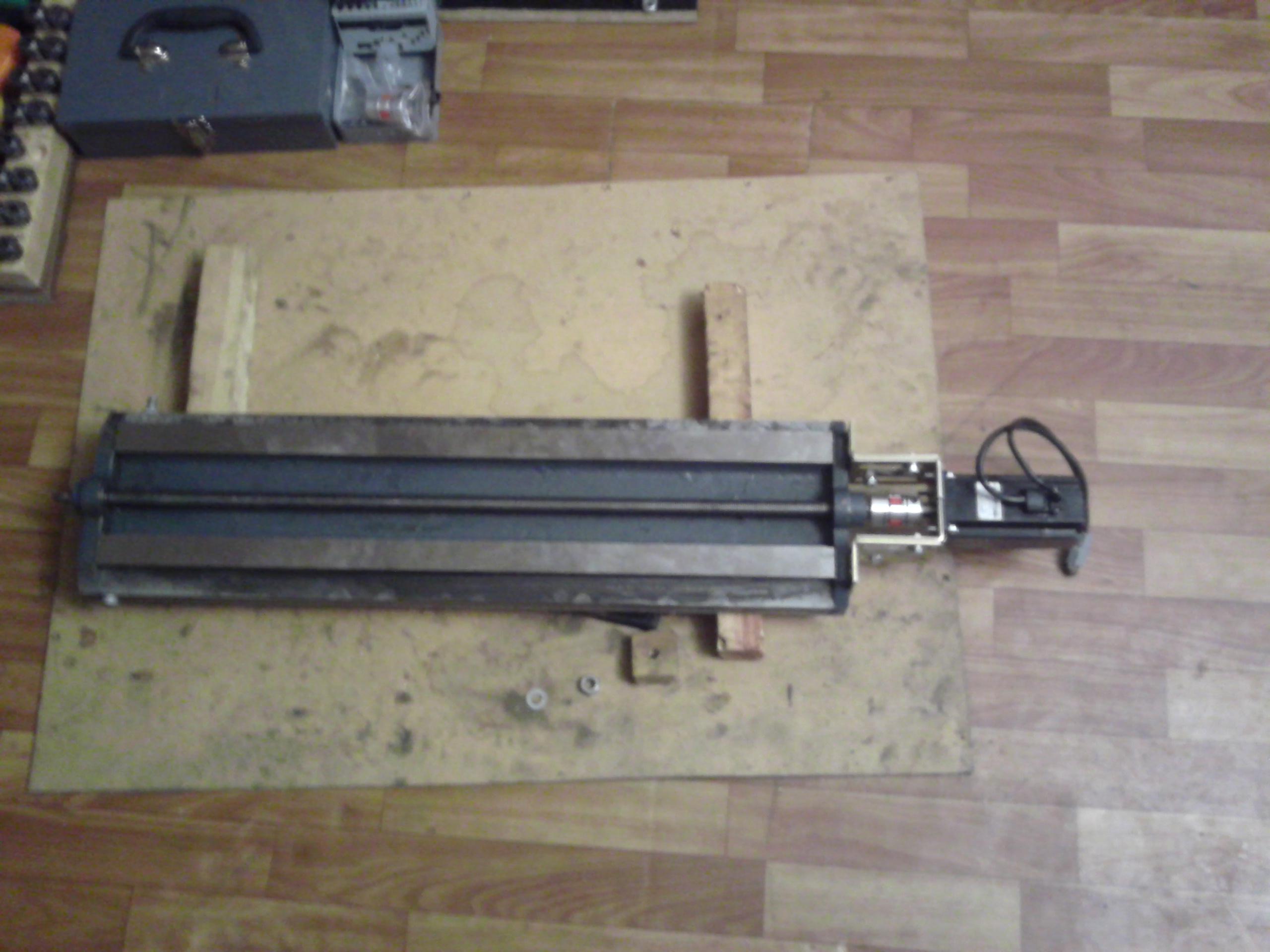

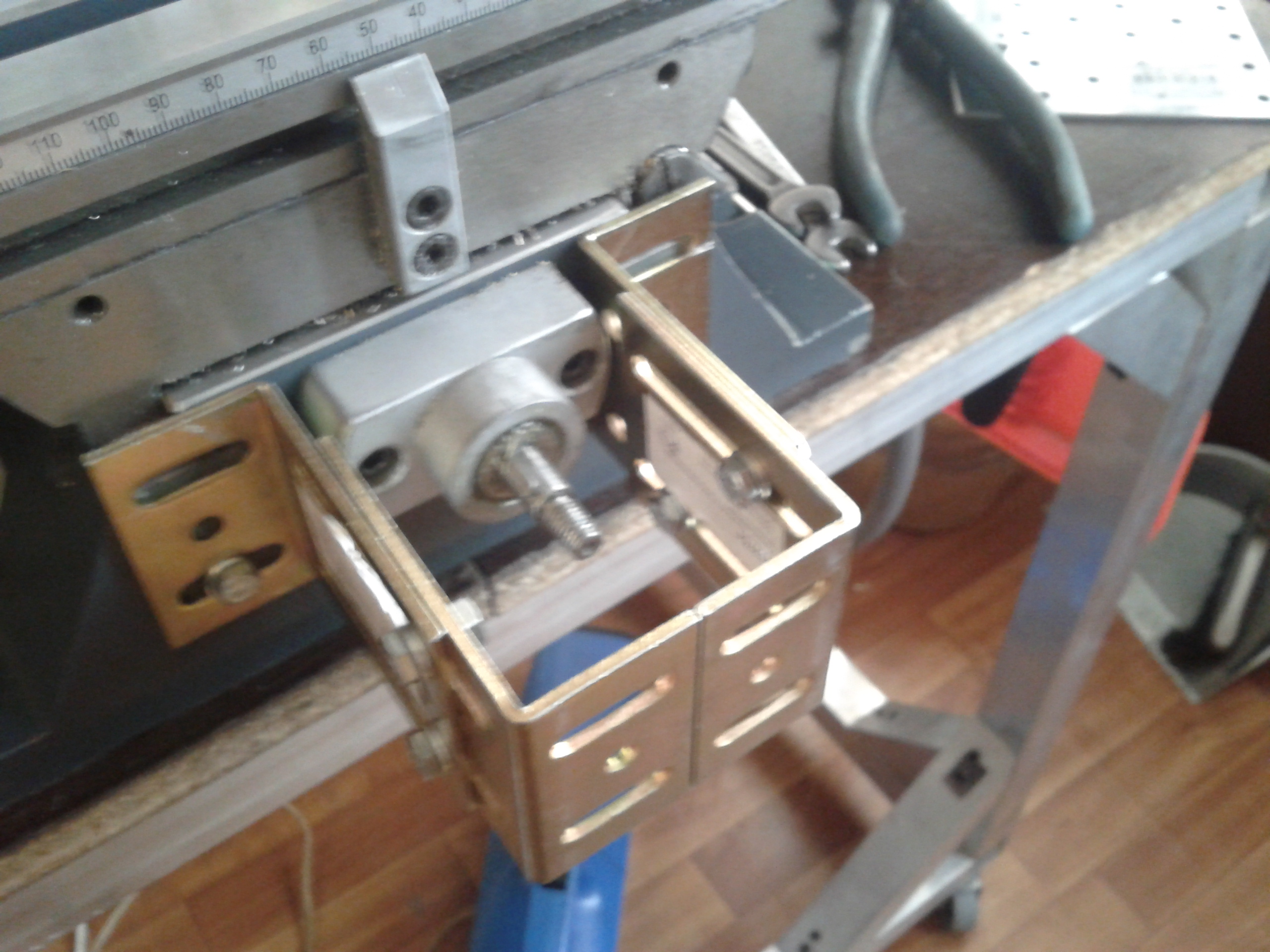

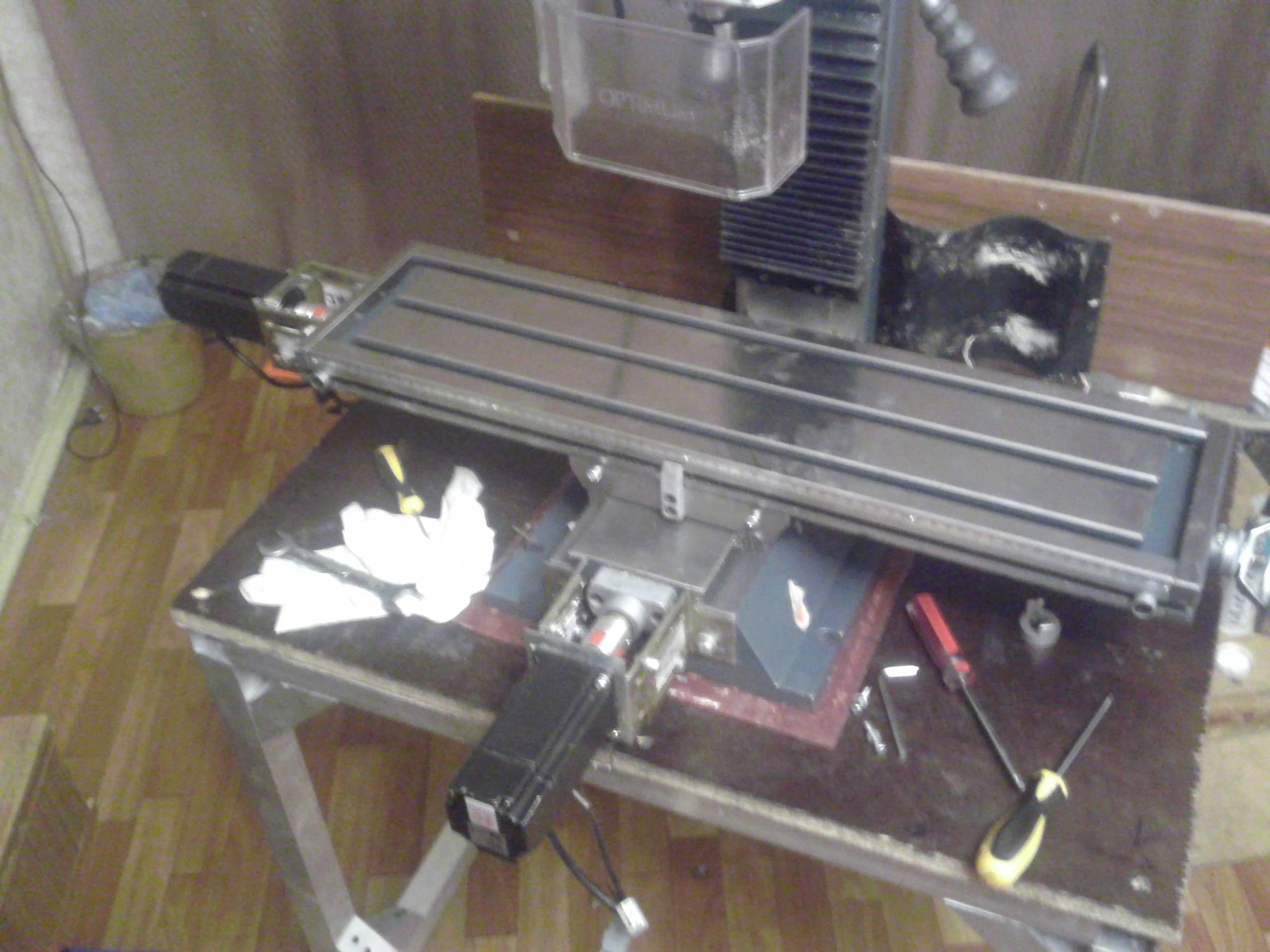

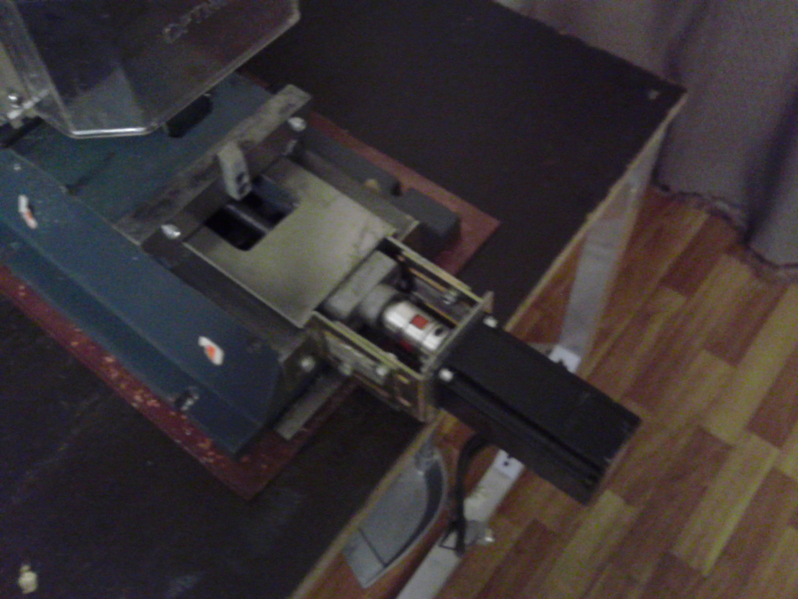

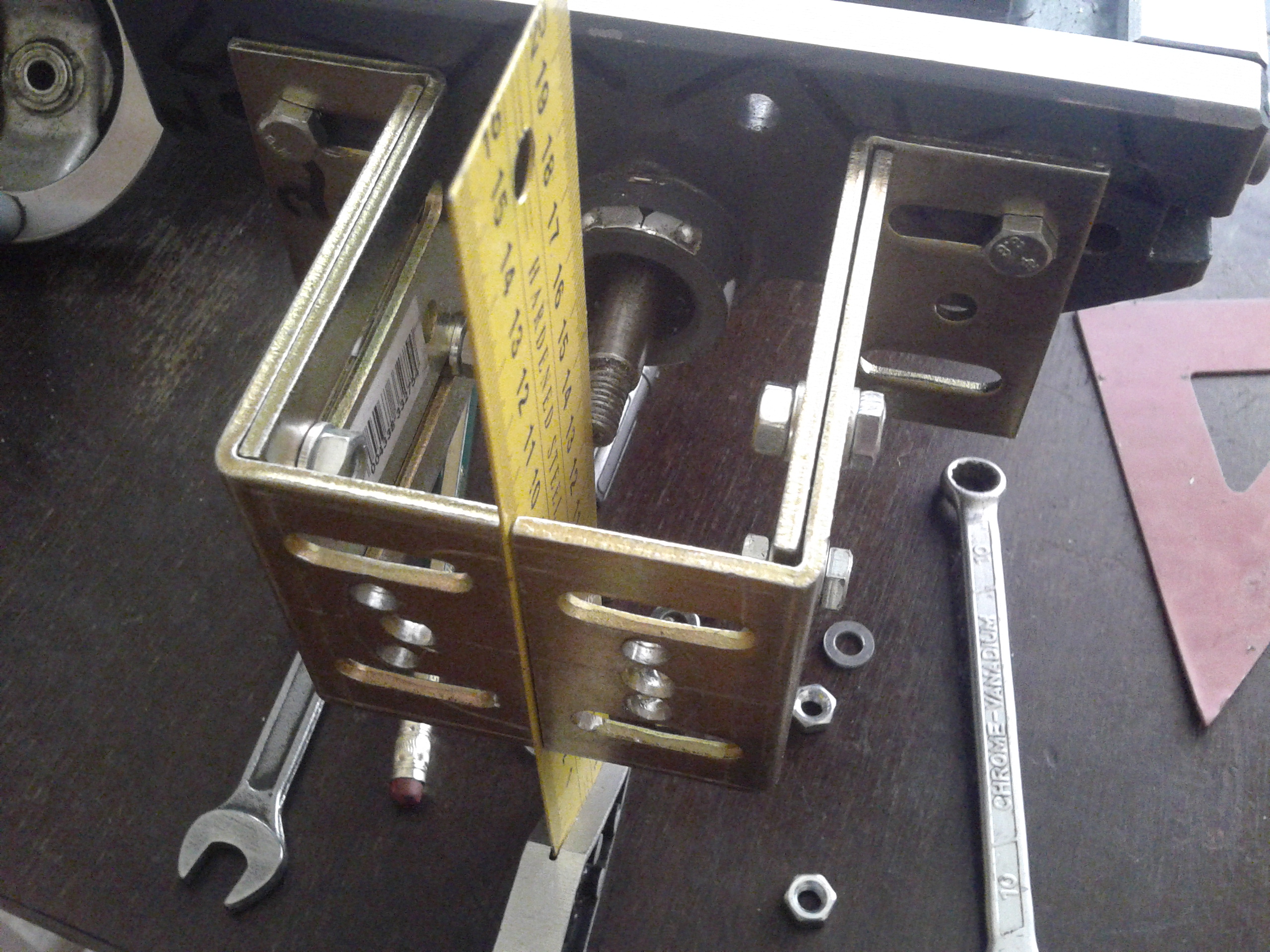

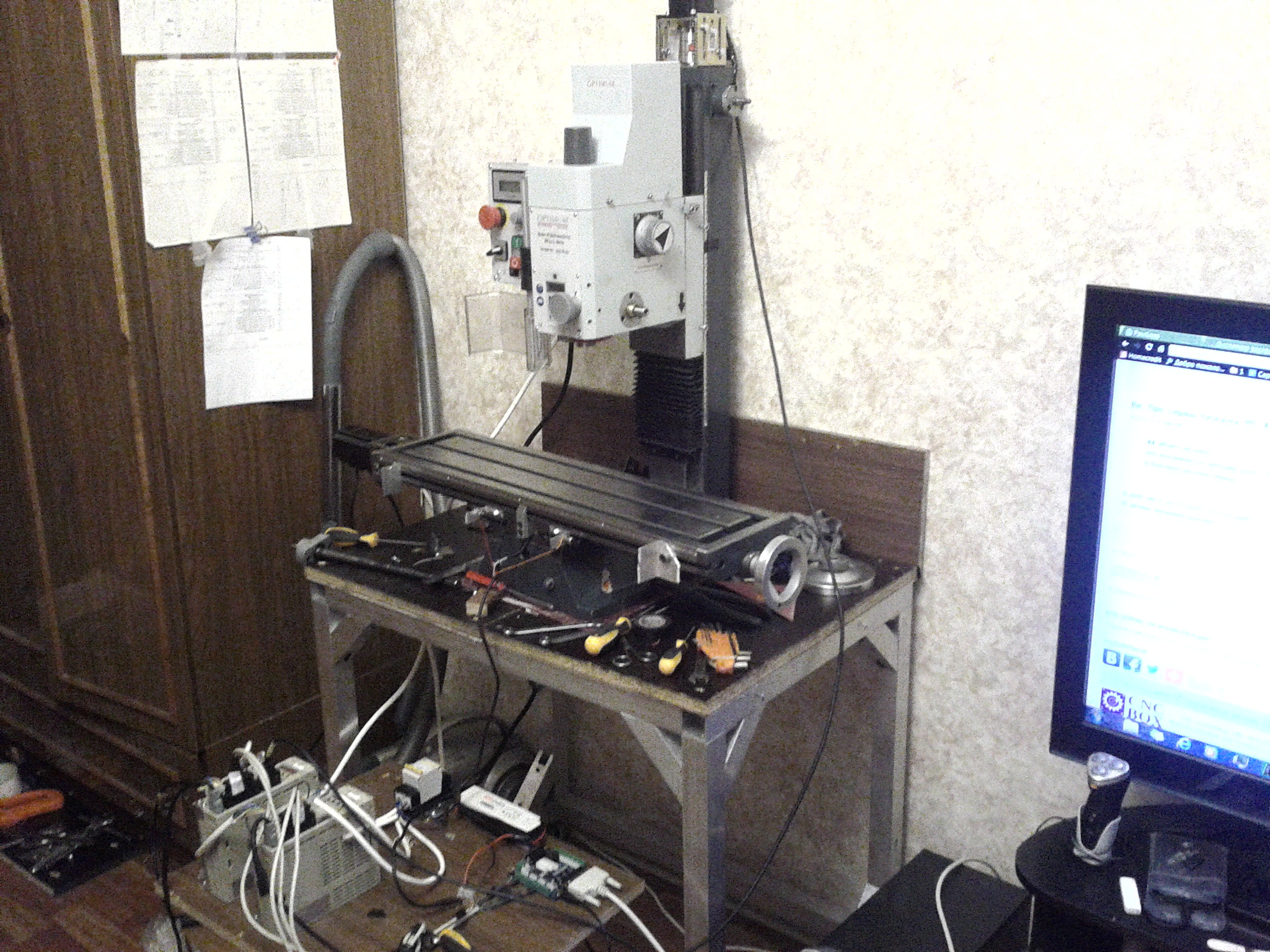

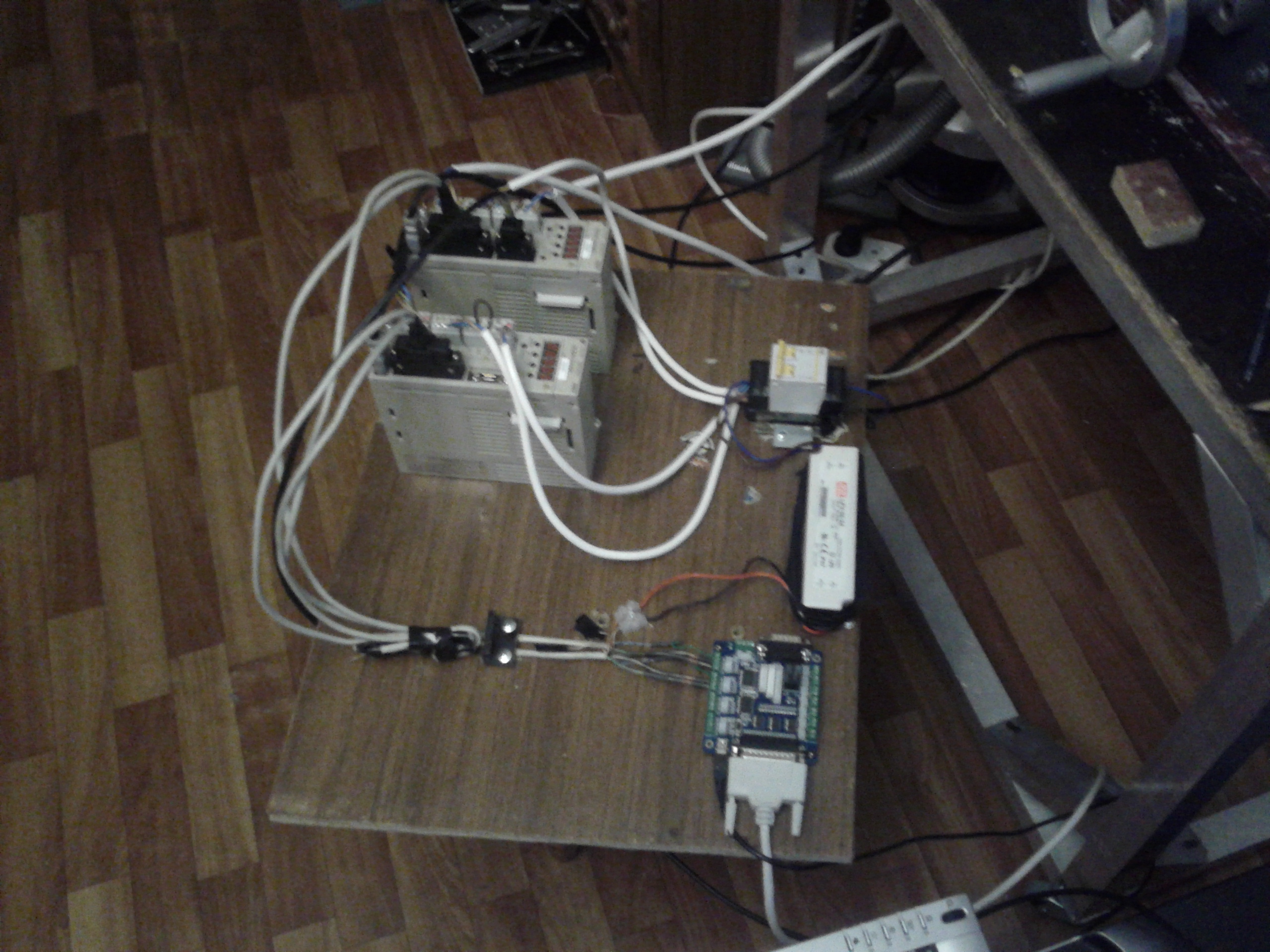

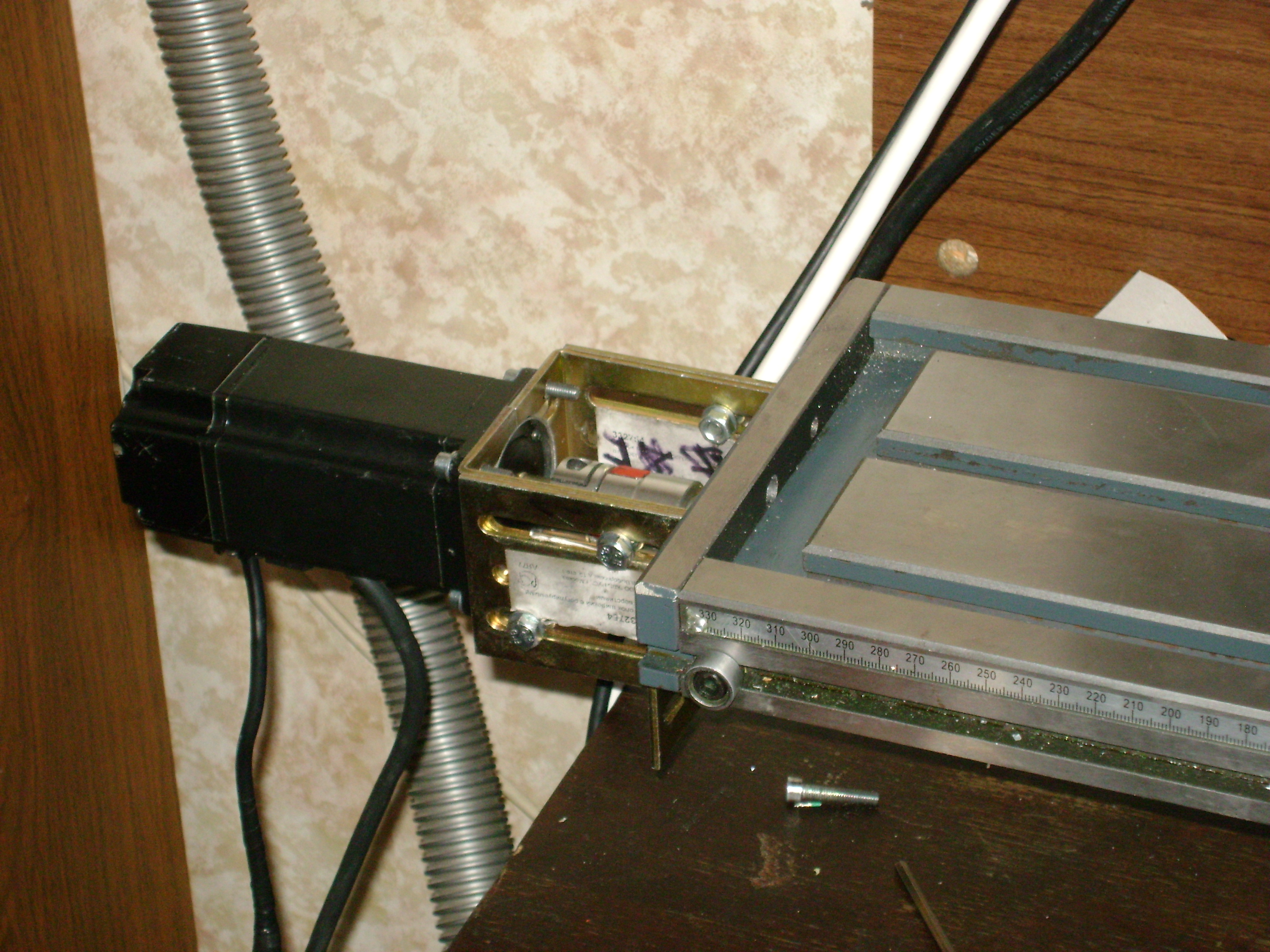

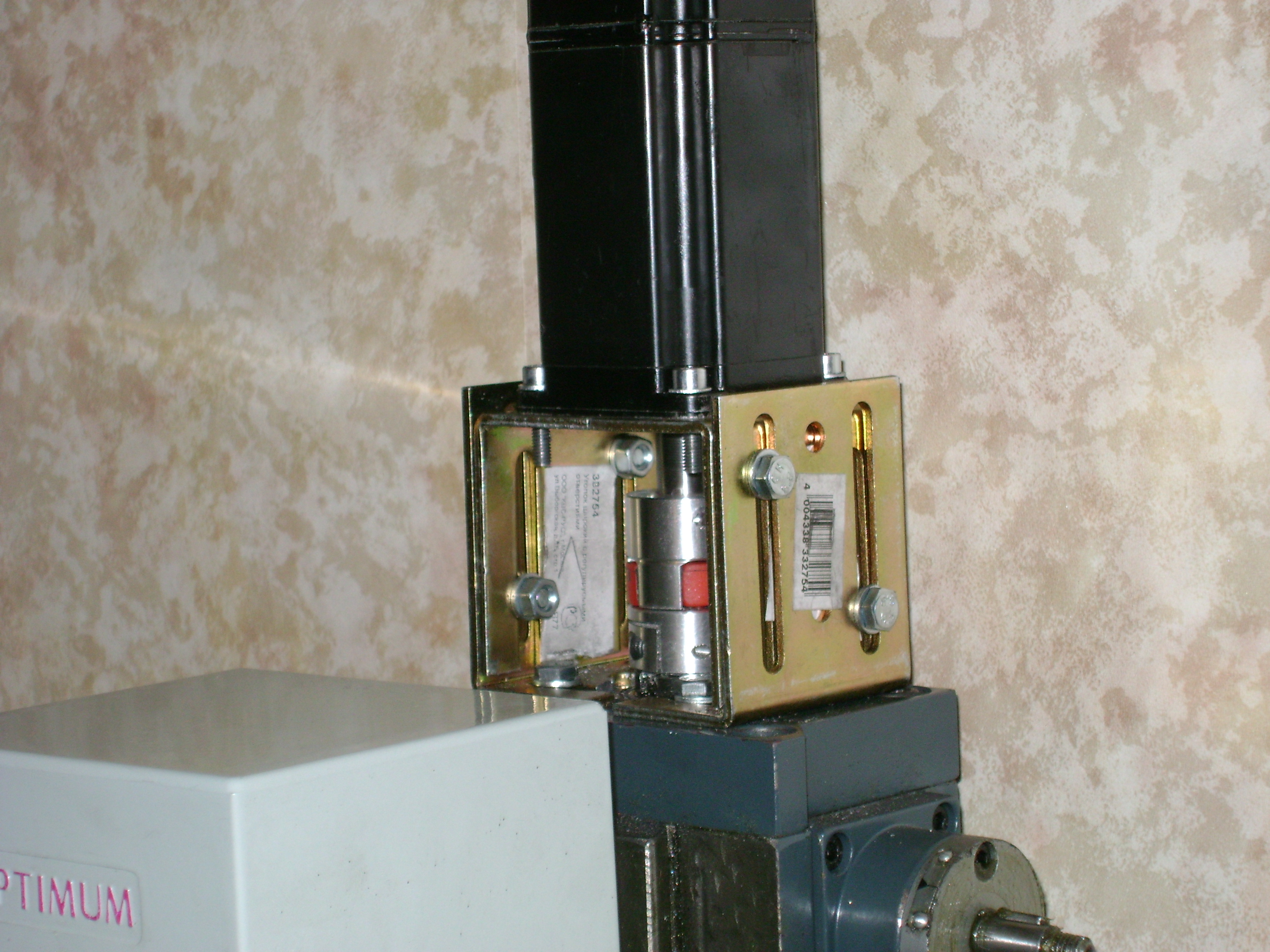

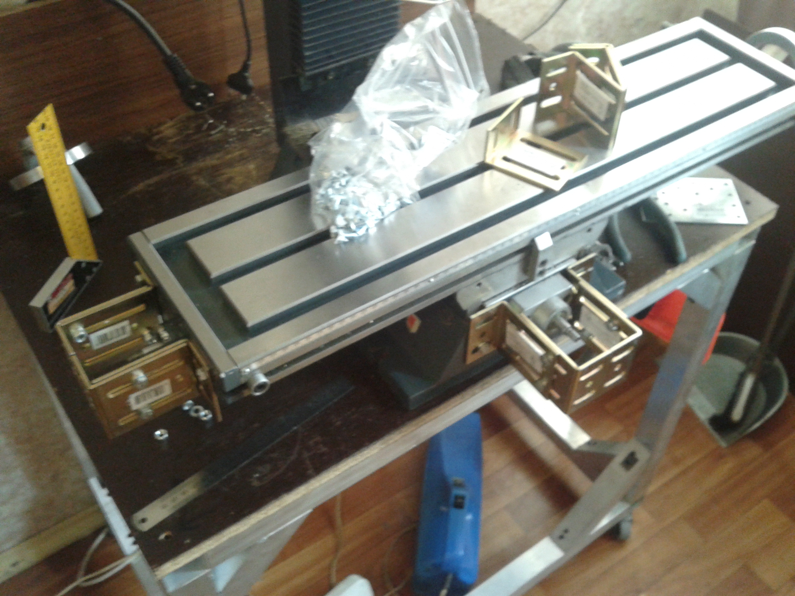

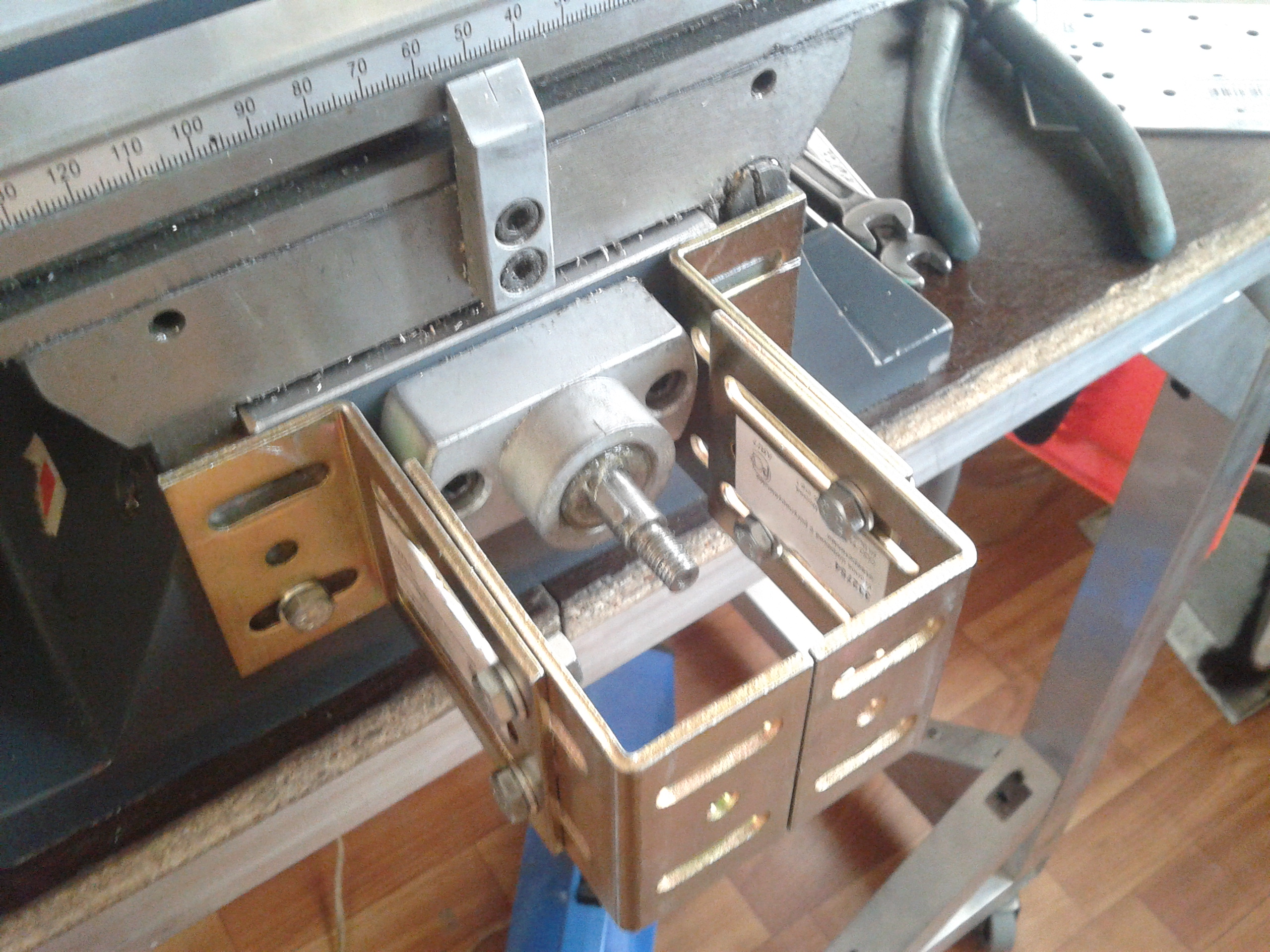

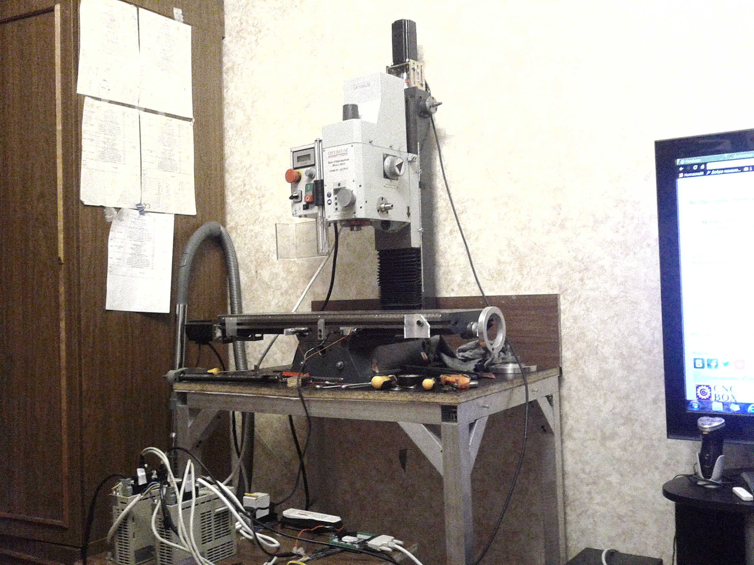

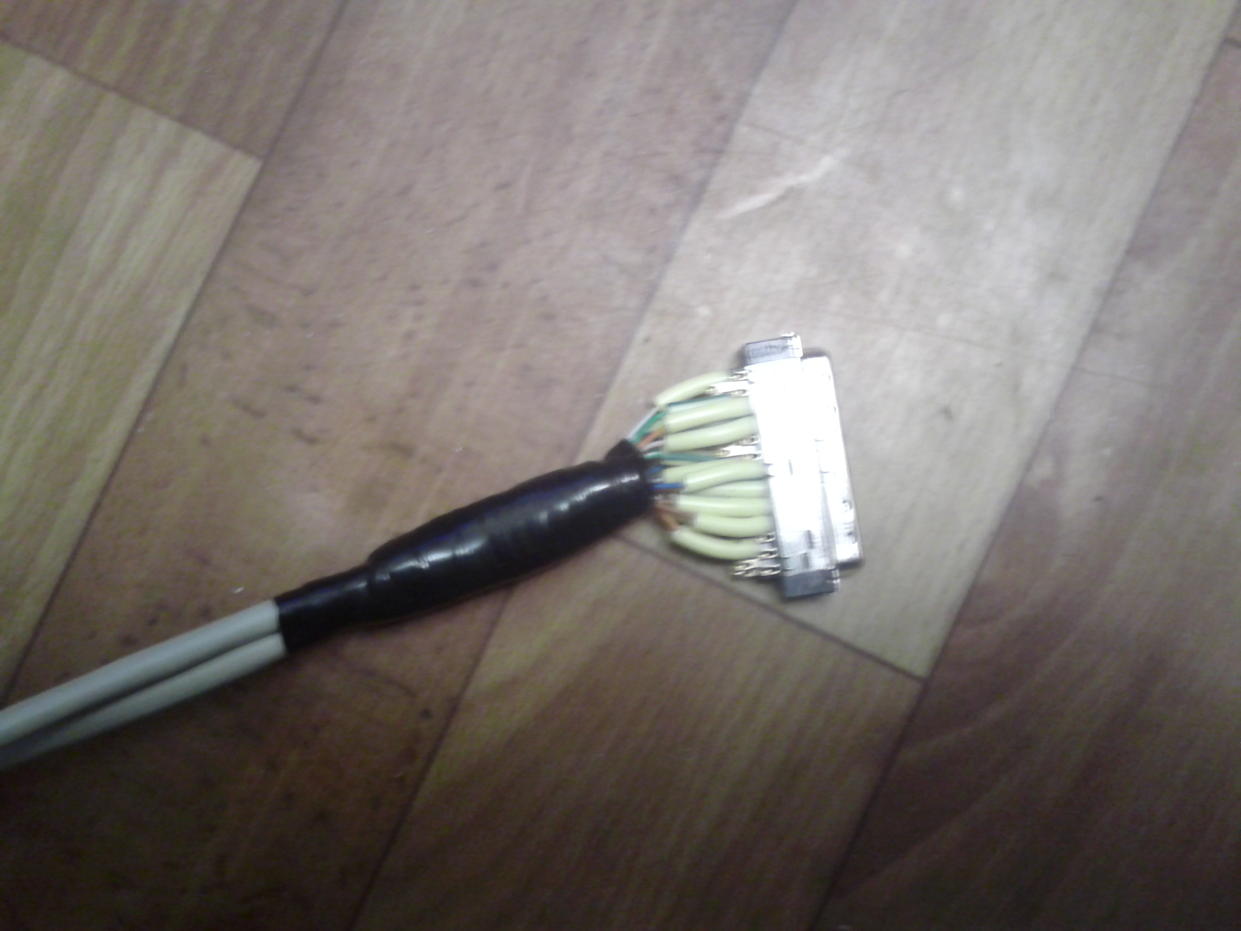

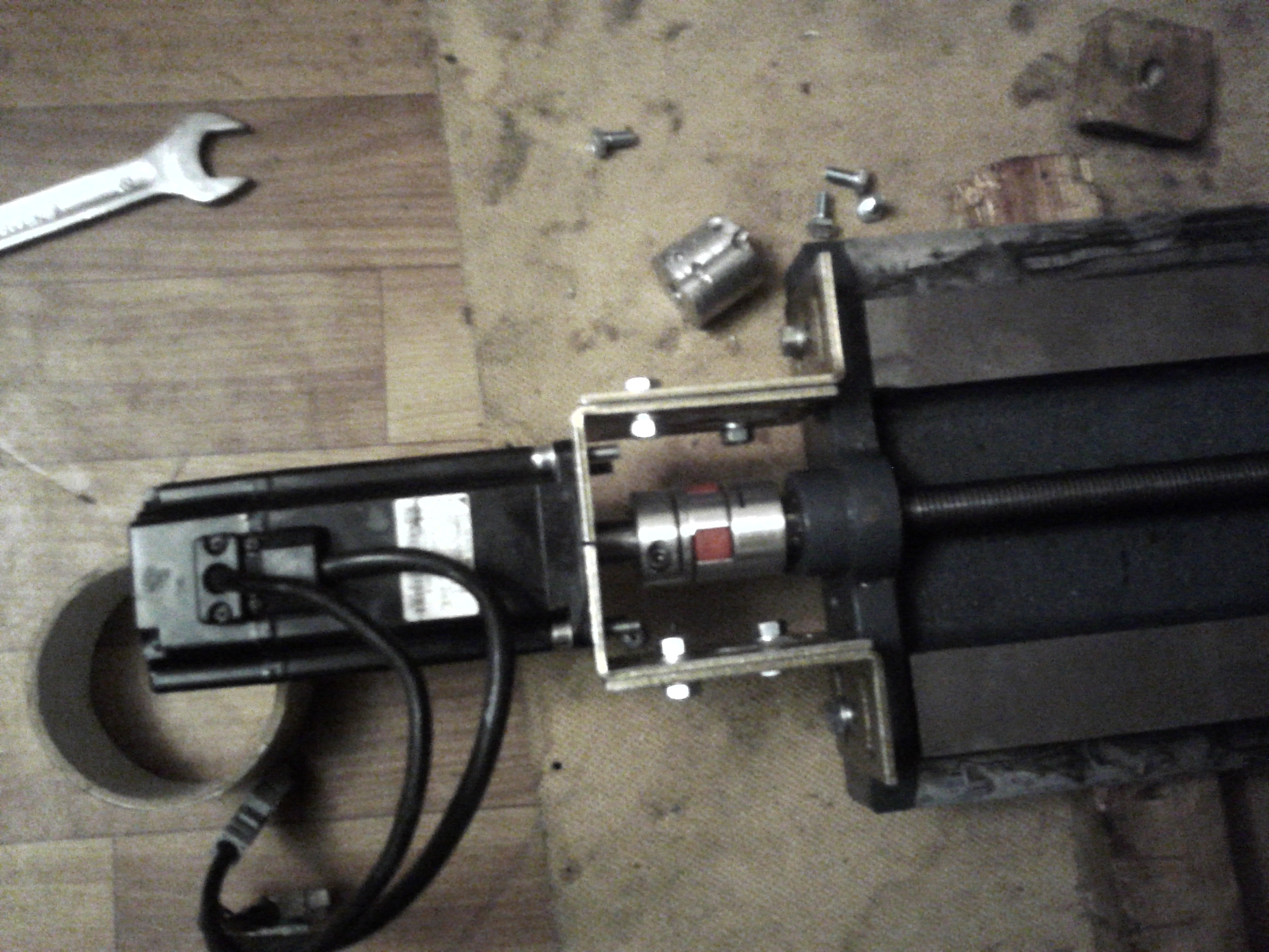

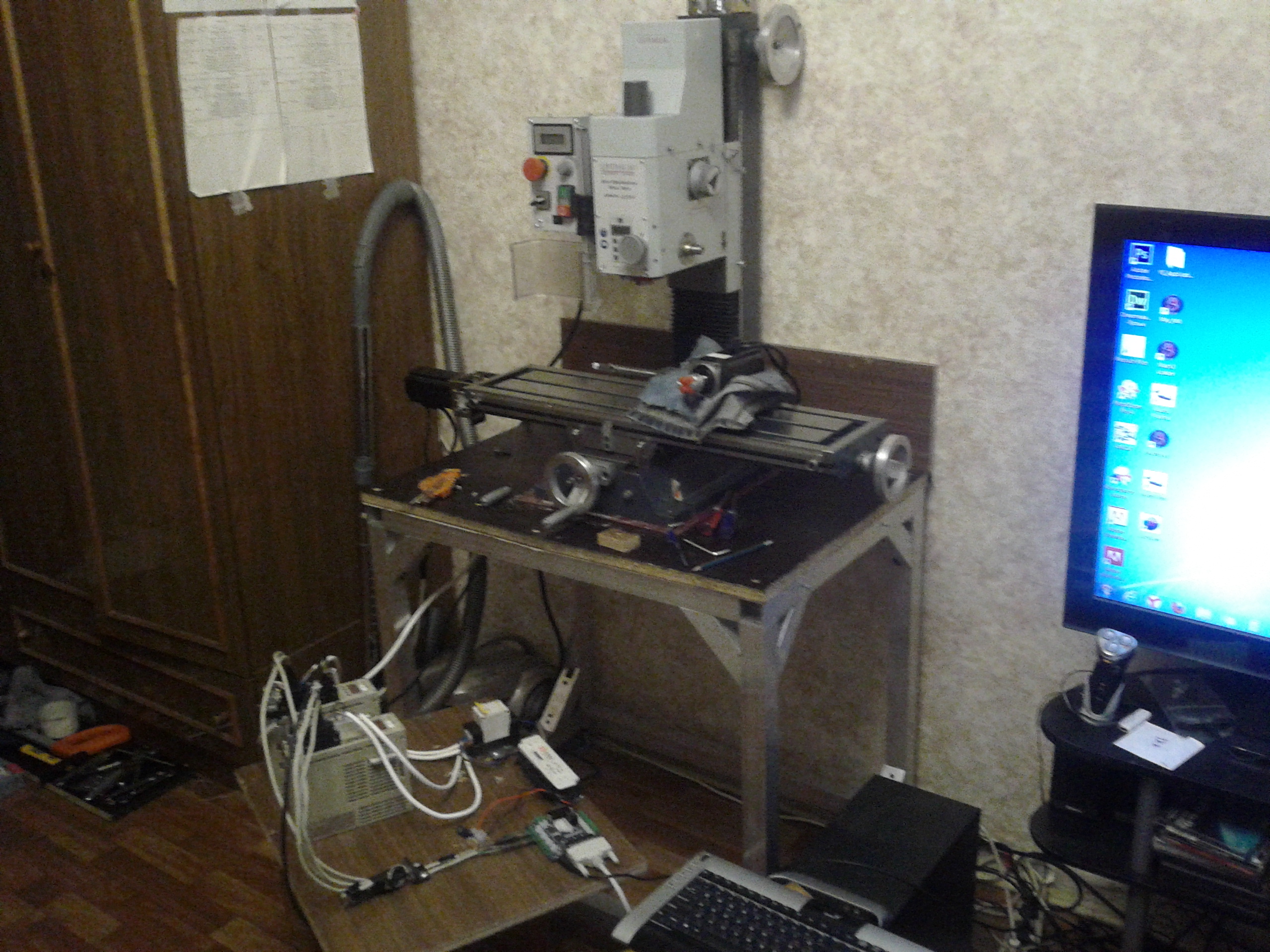

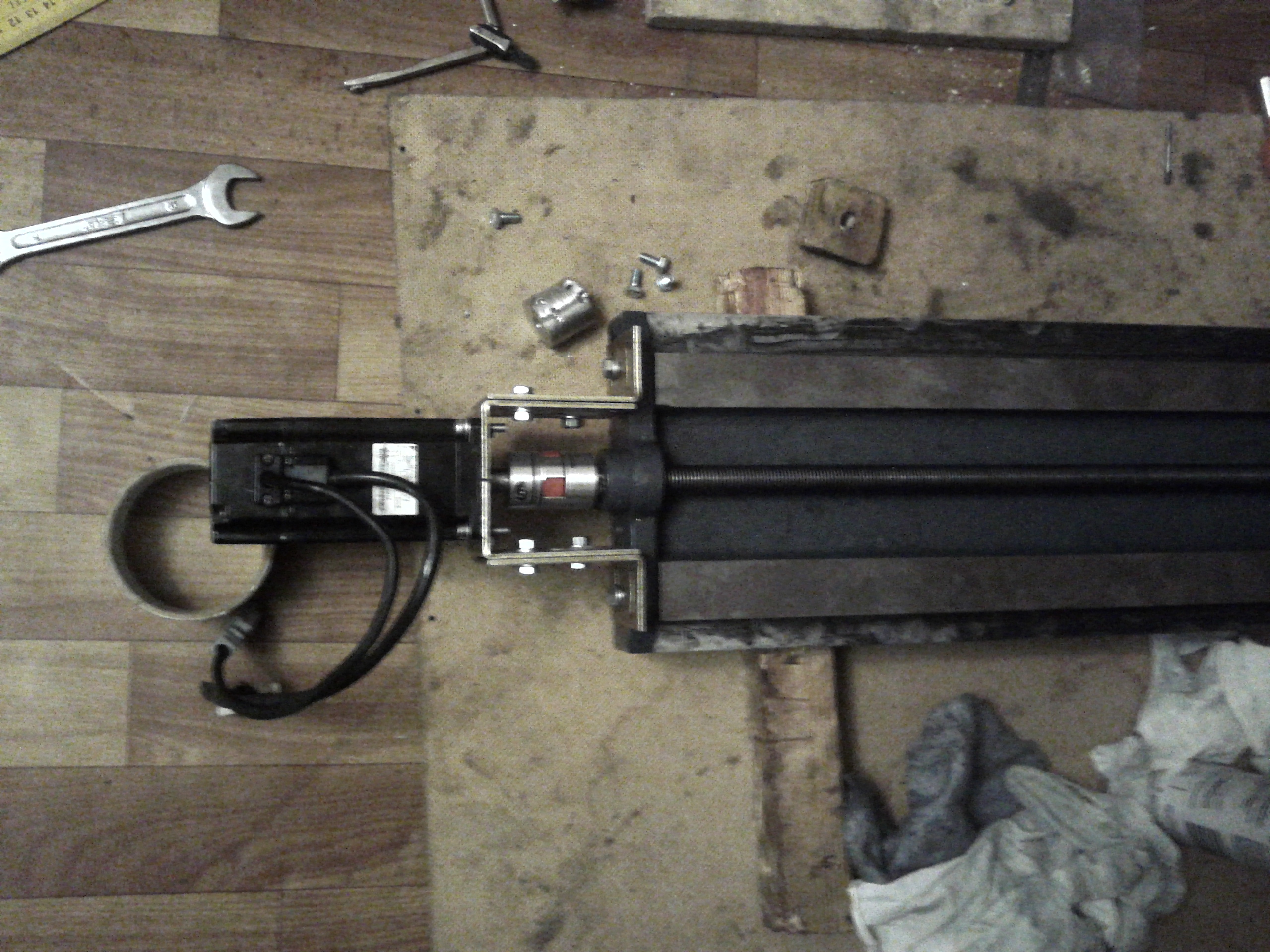

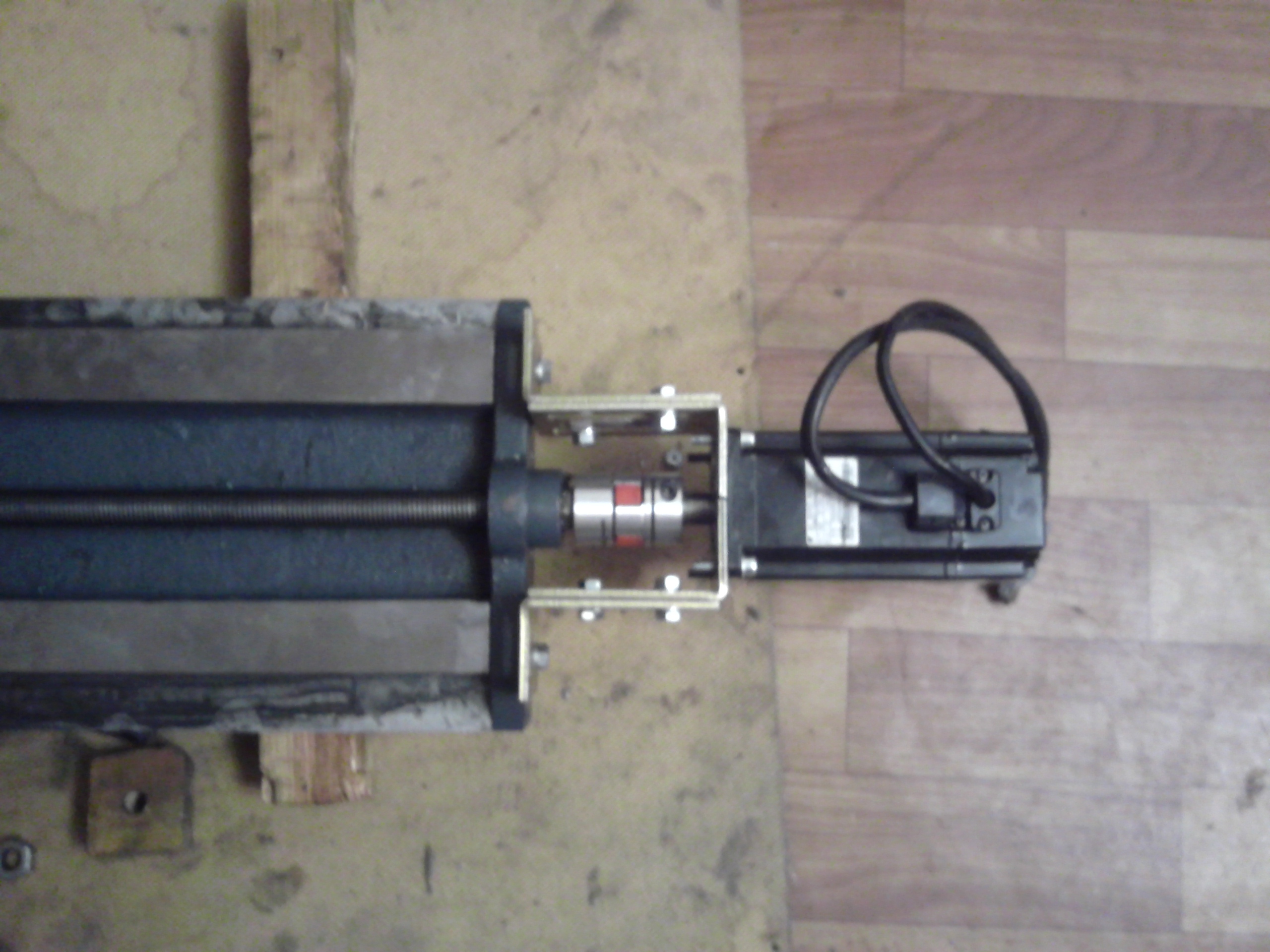

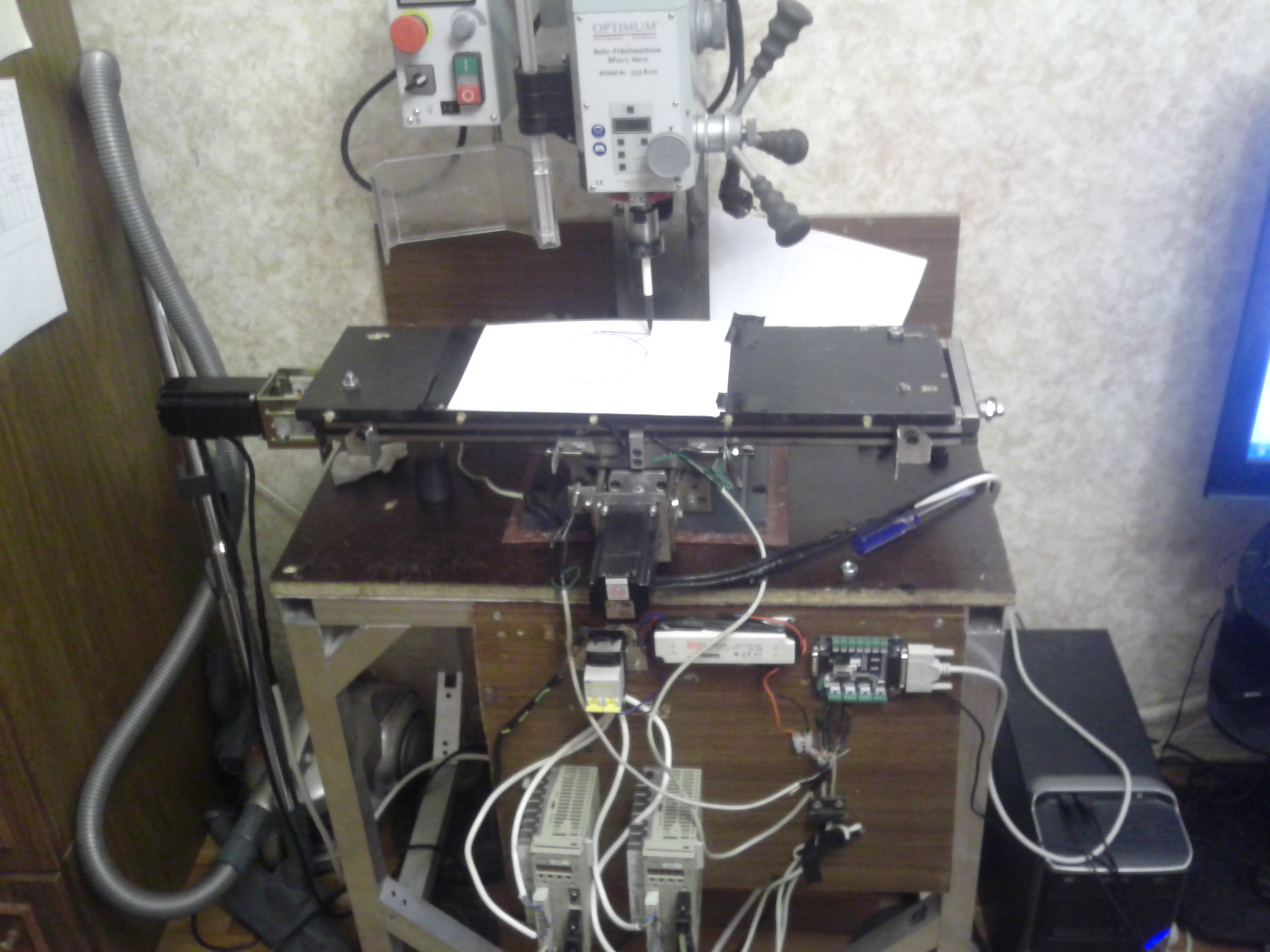

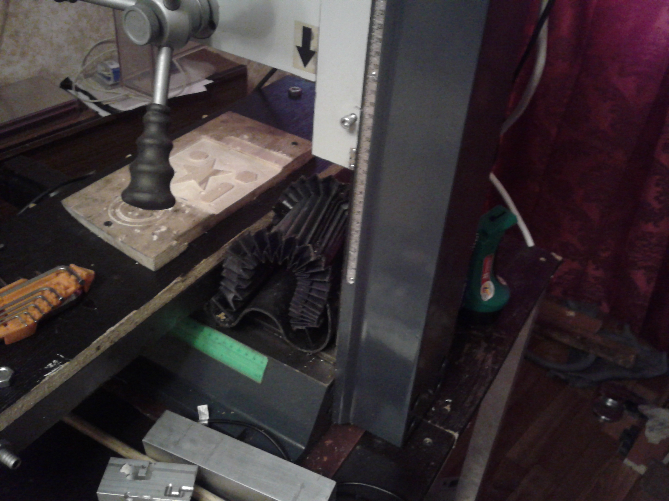

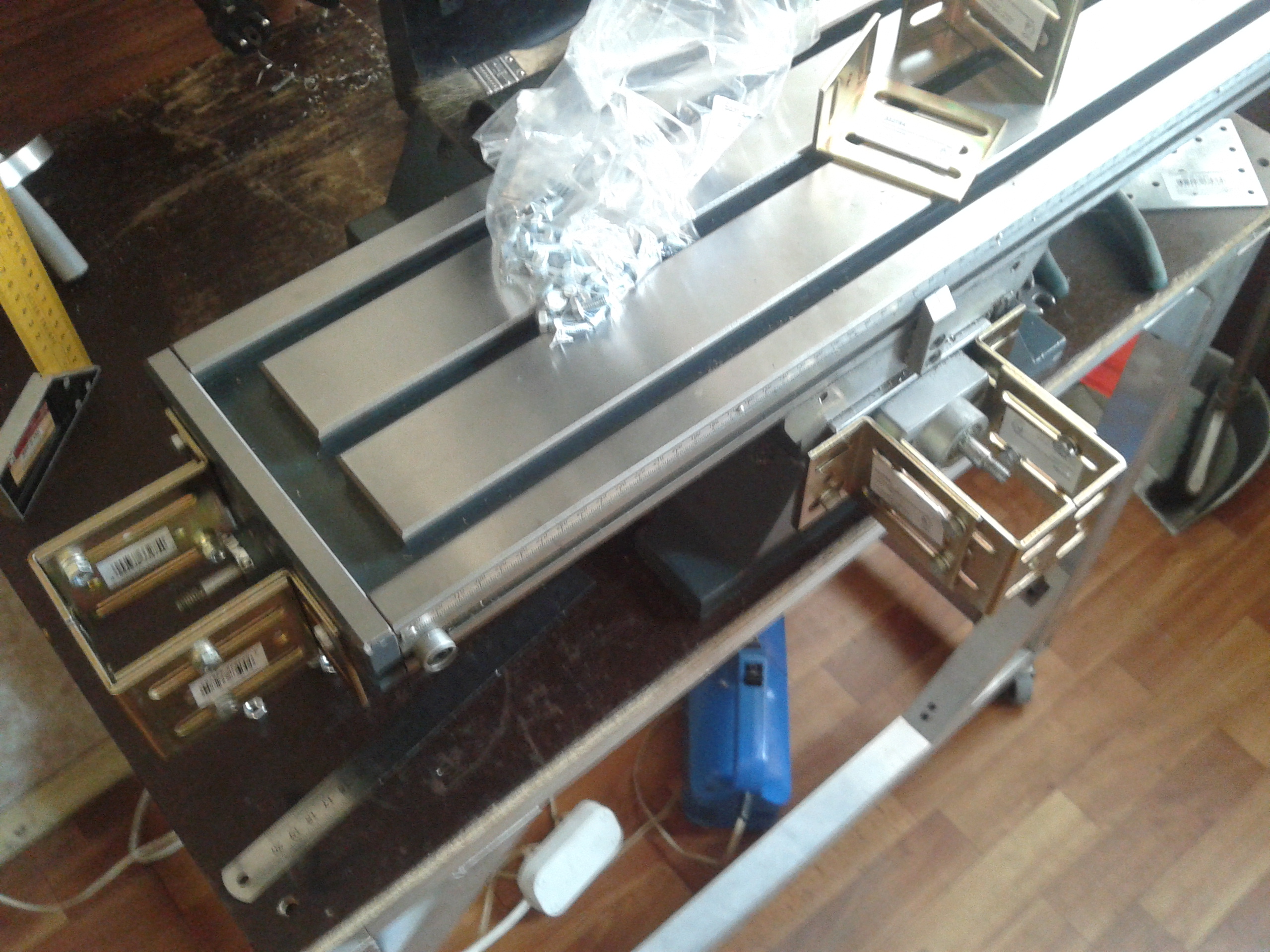

Вот что получается:
2012-10-13 11.07.19.jpg (35579 просмотров) <a class='original' href='./download/file.php?id=11605&mode=view' target=_blank>Загрузить оригинал (1.3 МБ)</a>
2012-10-15 11.11.50.jpg (35579 просмотров) <a class='original' href='./download/file.php?id=11606&mode=view' target=_blank>Загрузить оригинал (1.03 МБ)</a>
2012-10-18 11.06.29.jpg (35579 просмотров) <a class='original' href='./download/file.php?id=11607&mode=view' target=_blank>Загрузить оригинал (1.07 МБ)</a>
2012-10-18 11.06.59.jpg (35579 просмотров) <a class='original' href='./download/file.php?id=11608&mode=view' target=_blank>Загрузить оригинал (1.11 МБ)</a>
2012-10-18 11.07.22.jpg (35579 просмотров) <a class='original' href='./download/file.php?id=11609&mode=view' target=_blank>Загрузить оригинал (1.59 МБ)</a>
2012-10-18 11.55.42.jpg (35579 просмотров) <a class='original' href='./download/file.php?id=11610&mode=view' target=_blank>Загрузить оригинал (1.05 МБ)</a>
2012-10-18 11.55.50.jpg (35579 просмотров) <a class='original' href='./download/file.php?id=11611&mode=view' target=_blank>Загрузить оригинал (1.61 МБ)</a>
2012-10-18 11.56.02.jpg (35579 просмотров) <a class='original' href='./download/file.php?id=11612&mode=view' target=_blank>Загрузить оригинал (1.42 МБ)</a>
2012-10-18 11.56.13.jpg (35579 просмотров) <a class='original' href='./download/file.php?id=11613&mode=view' target=_blank>Загрузить оригинал (1.33 МБ)</a>
2012-11-08 13.02.36.jpg (35579 просмотров) <a class='original' href='./download/file.php?id=11614&mode=view' target=_blank>Загрузить оригинал (1.08 МБ)</a>
2012-11-08 13.03.25.jpg (35579 просмотров) <a class='original' href='./download/file.php?id=11615&mode=view' target=_blank>Загрузить оригинал (1.01 МБ)</a>
2012-11-08 13.03.54.jpg (35579 просмотров) <a class='original' href='./download/file.php?id=11616&mode=view' target=_blank>Загрузить оригинал (1.03 МБ)</a>
2012-11-08 13.04.43.jpg (35579 просмотров) <a class='original' href='./download/file.php?id=11617&mode=view' target=_blank>Загрузить оригинал (1.23 МБ)</a>
2012-11-08 13.27.48.jpg (35579 просмотров) <a class='original' href='./download/file.php?id=11618&mode=view' target=_blank>Загрузить оригинал (1.06 МБ)</a>
2012-11-08 15.34.59.jpg (35579 просмотров) <a class='original' href='./download/file.php?id=11619&mode=view' target=_blank>Загрузить оригинал (959.91 КБ)</a>
2012-11-08 15.35.26.jpg (35579 просмотров) <a class='original' href='./download/file.php?id=11620&mode=view' target=_blank>Загрузить оригинал (1.08 МБ)</a>
2012-11-10 21.36.11.jpg (35579 просмотров) <a class='original' href='./download/file.php?id=11621&mode=view' target=_blank>Загрузить оригинал (1.34 МБ)</a>
2012-11-11 17.13.59.jpg (35579 просмотров) <a class='original' href='./download/file.php?id=11622&mode=view' target=_blank>Загрузить оригинал (1.07 МБ)</a>
2012-11-11 17.14.27.jpg (35579 просмотров) <a class='original' href='./download/file.php?id=11623&mode=view' target=_blank>Загрузить оригинал (1.21 МБ)</a>
2012-11-11 18.03.50.jpg (35579 просмотров) <a class='original' href='./download/file.php?id=11624&mode=view' target=_blank>Загрузить оригинал (1.08 МБ)</a>
2012-11-11 18.04.02.jpg (35579 просмотров) <a class='original' href='./download/file.php?id=11625&mode=view' target=_blank>Загрузить оригинал (1.22 МБ)</a>
2012-11-15 01.55.23.jpg (35579 просмотров) <a class='original' href='./download/file.php?id=11626&mode=view' target=_blank>Загрузить оригинал (1.22 МБ)</a>
2012-11-15 15.19.45.jpg (35579 просмотров) <a class='original' href='./download/file.php?id=11627&mode=view' target=_blank>Загрузить оригинал (1.33 МБ)</a>
2012-11-15 18.25.31.jpg (35579 просмотров) <a class='original' href='./download/file.php?id=11628&mode=view' target=_blank>Загрузить оригинал (1.48 МБ)</a>
2012-11-15 18.25.42.jpg (35579 просмотров) <a class='original' href='./download/file.php?id=11629&mode=view' target=_blank>Загрузить оригинал (1.41 МБ)</a>
2012-11-15 19.00.17.jpg (35579 просмотров) <a class='original' href='./download/file.php?id=11630&mode=view' target=_blank>Загрузить оригинал (1.06 МБ)</a>
2012-11-15 19.00.45.jpg (35579 просмотров) <a class='original' href='./download/file.php?id=11631&mode=view' target=_blank>Загрузить оригинал (1.12 МБ)</a>
2012-11-15 19.01.11.jpg (35579 просмотров) <a class='original' href='./download/file.php?id=11632&mode=view' target=_blank>Загрузить оригинал (1.01 МБ)</a>
2012-11-15 19.01.33.jpg (35579 просмотров) <a class='original' href='./download/file.php?id=11633&mode=view' target=_blank>Загрузить оригинал (982.62 КБ)</a>
Re: Установка Сервоприводов Yaskawa SGDH-04AE На Optimum BF2
А что будет на 4-5 оси? Какие редукторы?
Сергей=
Сообщения: 580
Зарегистрирован: 31 июл 2012, 22:28
Репутация: 9
Сообщение Сергей= »

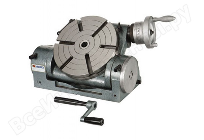

Nick писал(а):А что будет на 4-5 оси? Какие редукторы?
Я хочу Разделительную головку УДГ или Поворотный Наклонный стол купить или сделат самому , вобщем чтобы вокруг своей оси вращалась и на 90 градусов поднималась.
Вот:
802153.jpg (35576 просмотров) <a class='original' href='./download/file.php?id=11652&mode=view' target=_blank>Загрузить оригинал (41.85 КБ)</a>
:D
Сергей=
Сообщения: 580
Репутация: 9
Сообщение Сергей= »
Его тоже сервоприводом обвесить :D
Только вот не знаю ,смогу-ли я потом в SolidCam УП программу под станок с таким столом сделать?
И не знаю ,поддерживает-ли Матч3 или ЕМС2 такие УП программы и Станки , но на ютубе похожее делают :D
http://www.youtube.com/watch?v=0to_JgRg3WQ
PKM
Сообщения: 4132
Репутация: 705
Сообщение PKM »
слишком хороши сервоприводы для этого станка )

Сергей, для такой конструкции нужно обязательно ставить систему смазки направляющих.

ukr-sasha писал(а):Сергей, для такой конструкции нужно обязательно ставить систему смазки направляющих.
Систему смазки я обязательно продумаю,
сейчас только 3 ось запущу да с концовками ещё разобраться надо, а то все здоровые какие-то.
А когда пилить сталь уже можно будет ,начну по тихоньку всю механику переделывать ,буду на нём для нег-же детали делать . Хочу всё более аккуратно сделать ,вот тогда и систему смазки сделаю.
А пока на малых скоростях работать буду :)
Потом надо на ЕМС2 и Мессу передти
Да линейки поставить. :)

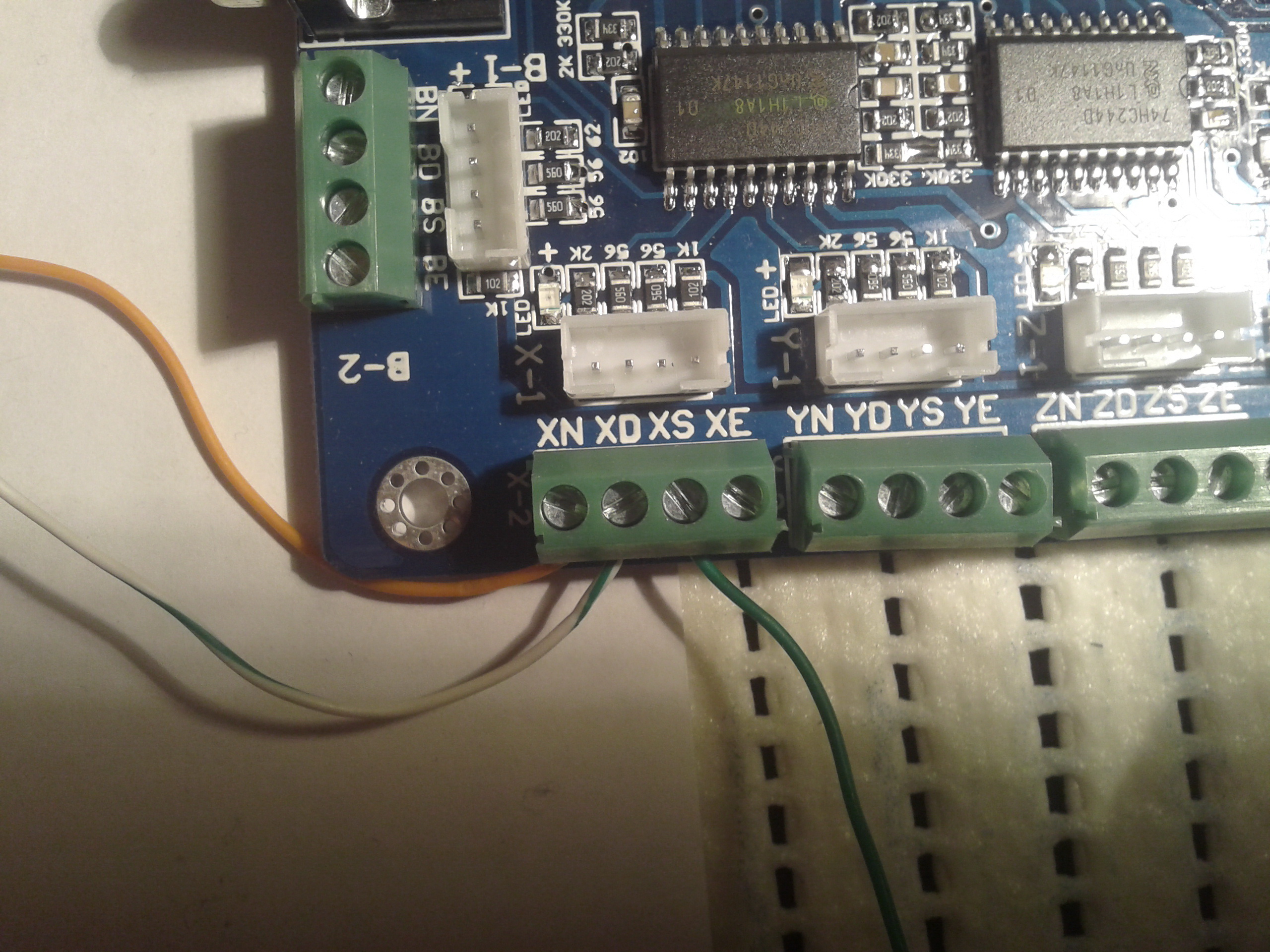

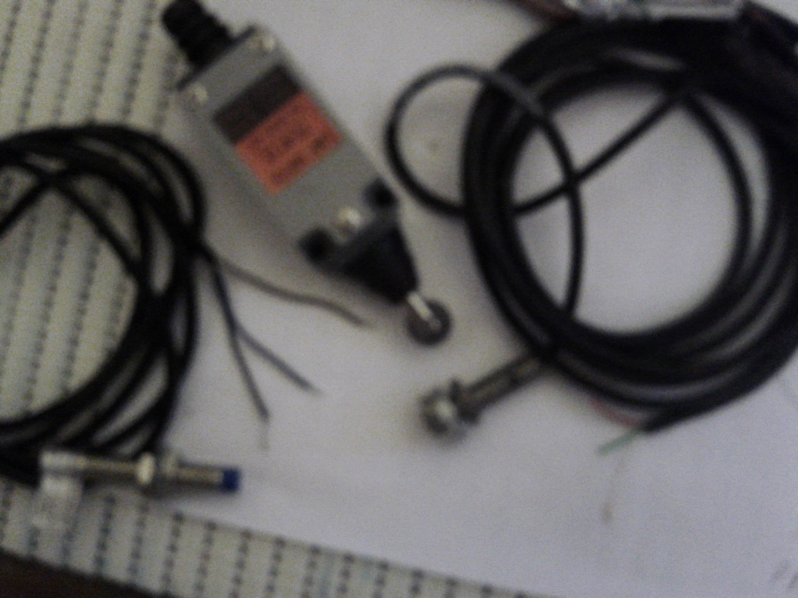

Сергей= писал(а):с концовками ещё разобраться надо, а то все здоровые какие-то.
я на BF20 по совету форумчан поставил оптические датчики Omron EE-SX672A. Разместил под столом - там они никому не мешают и им никто не мешает.
Сергей=
Сообщения: 580
Репутация: 9
Сообщение Сергей= »

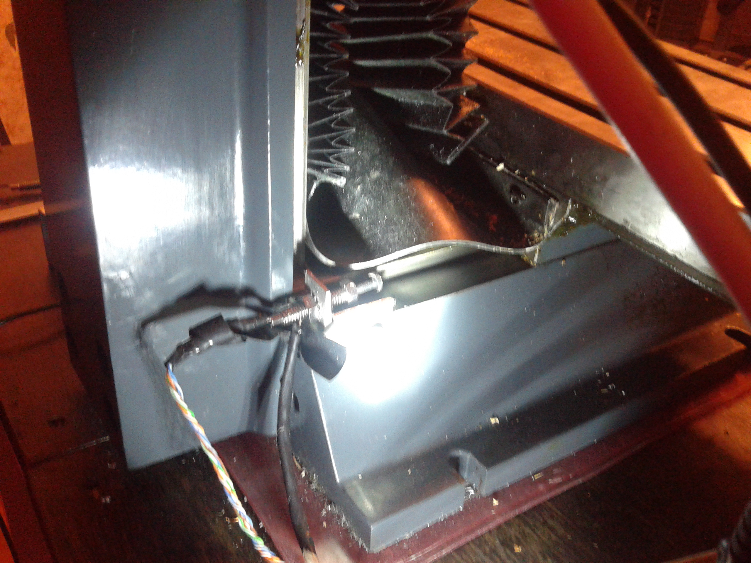

Я уже на индуктивные датчики настроился,
Хочется только как нибудь по аккуратнее все сделать, чтобы не торчали эти датчики,а были скрыты ,поэтому и хочу поменьше.)
Сергей, твои моторчики на сколько оборотов?
Насмотрелся на грибы сервы aftaev'а и тоже случайно выиграл комплект из 3-х 100-ваттных серв с драйверами - придётся теперь новый станок делать, думаю какой... :thinking: :idiot: :hehehe:
Сергей=
Сообщения: 580
Репутация: 9
Сообщение Сергей= »
nik1 писал(а):Сергей, твои моторчики на сколько оборотов?
На 3000 об.
3000 оборотные моторы, на прямом приводе не слабоваты по моменту, особенно на Зет?

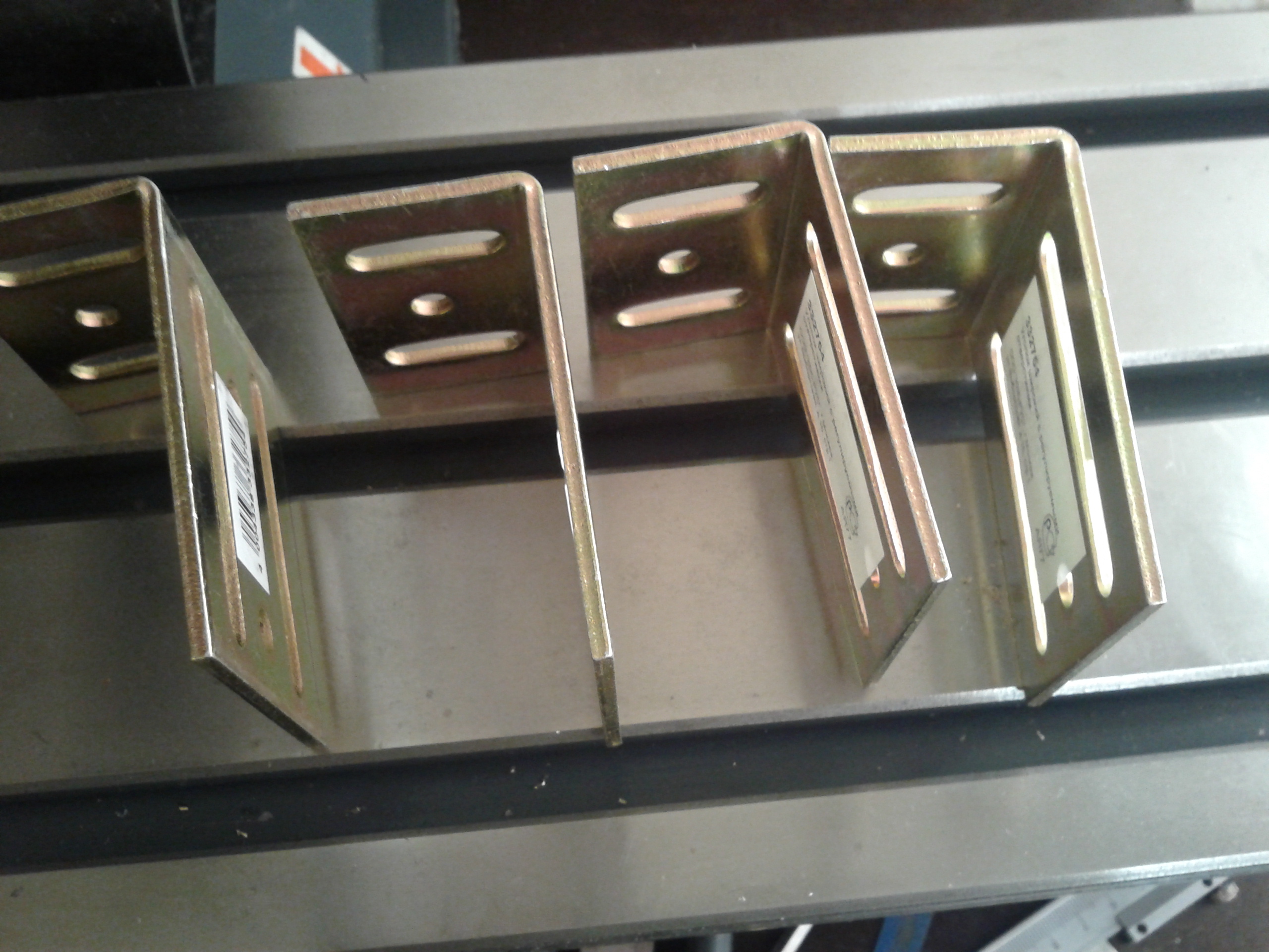

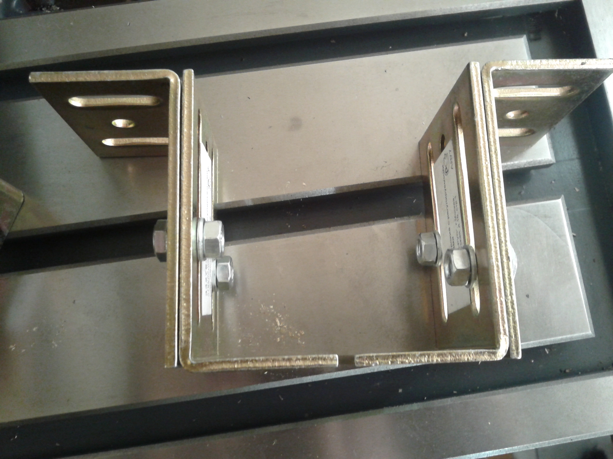

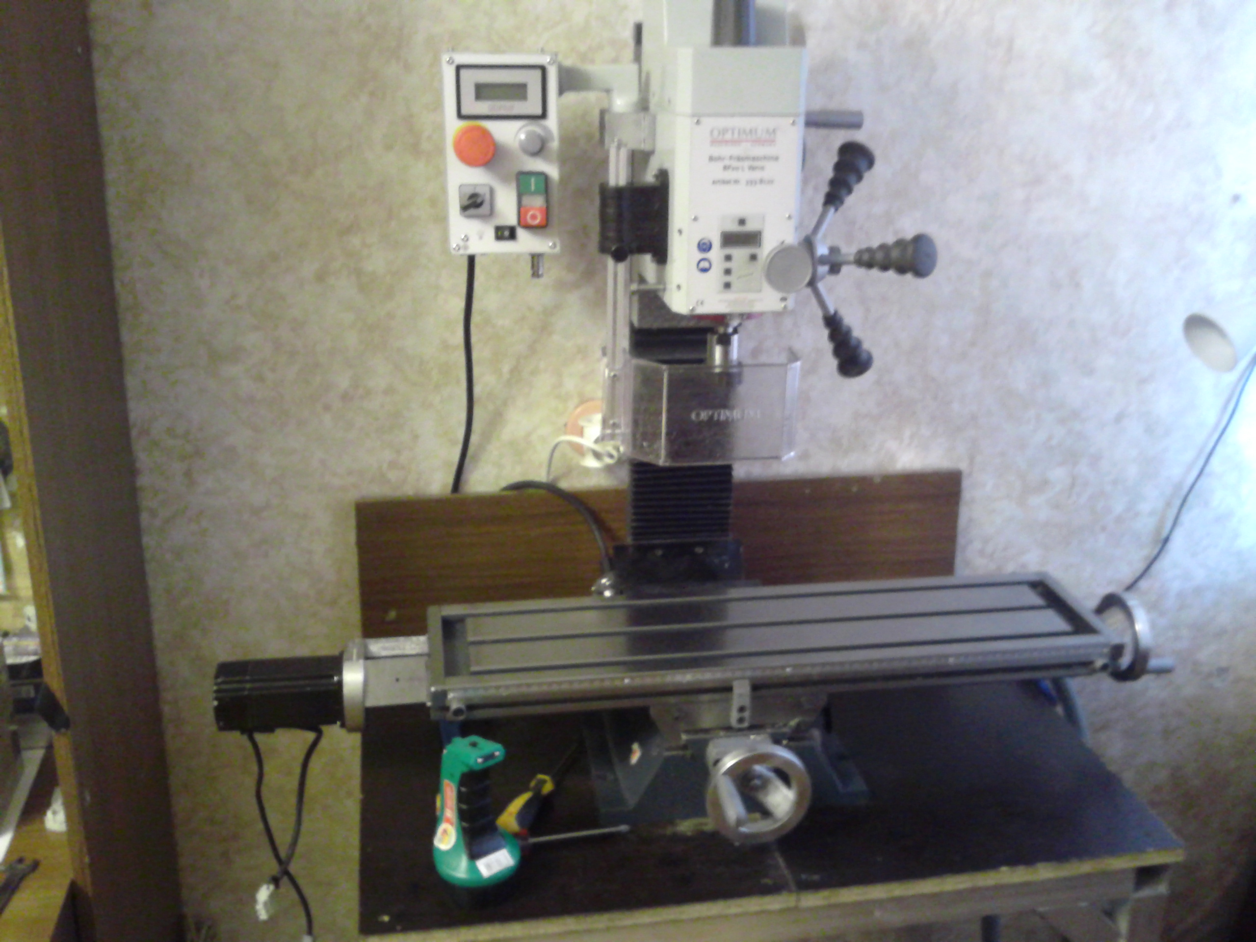

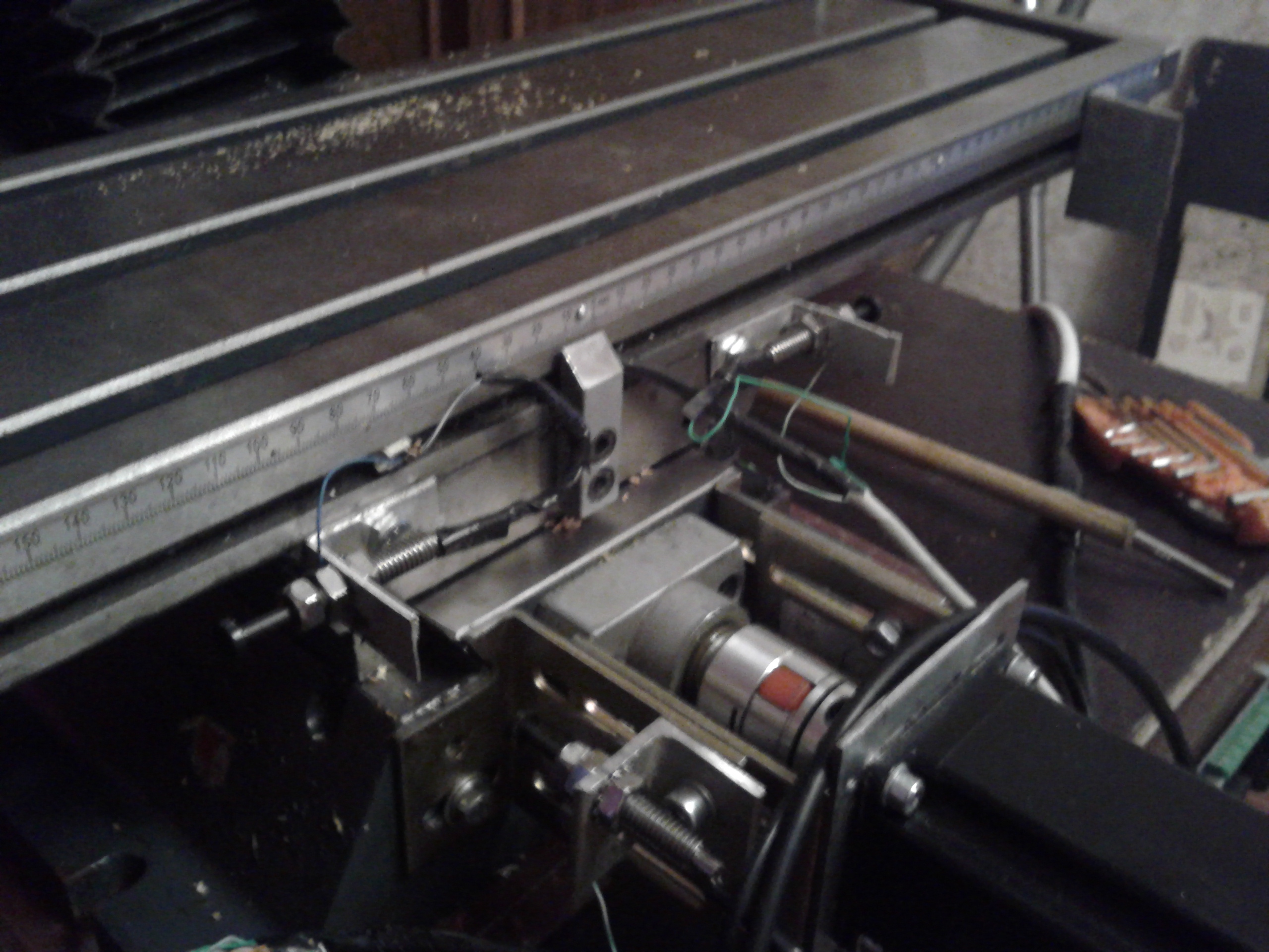

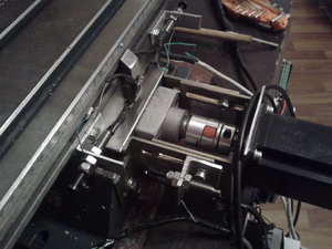

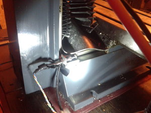

Вот как сейчас у меня временно стоят автомобильные кеонцевики:
2013-02-07 12.08.09.jpg (35519 просмотров) <a class='original' href='./download/file.php?id=11670&mode=view' target=_blank>Загрузить оригинал (1.07 МБ)</a>
2013-02-07 12.09.05.jpg (35519 просмотров) <a class='original' href='./download/file.php?id=11671&mode=view' target=_blank>Загрузить оригинал (1.15 МБ)</a>
2013-02-07 12.09.25.jpg (35519 просмотров) <a class='original' href='./download/file.php?id=11672&mode=view' target=_blank>Загрузить оригинал (1.49 МБ)</a>
Поэтому и хочу что то более аккуратное купить.
И как и что на Ось Z прикрутить чтобы внешний вид не портило, пока думаю :)
2013-02-07 12.06.06.jpg (35519 просмотров) <a class='original' href='./download/file.php?id=11668&mode=view' target=_blank>Загрузить оригинал (1.02 МБ)</a>
2013-02-07 12.06.46.jpg (35519 просмотров) <a class='original' href='./download/file.php?id=11669&mode=view' target=_blank>Загрузить оригинал (1.45 МБ)</a>

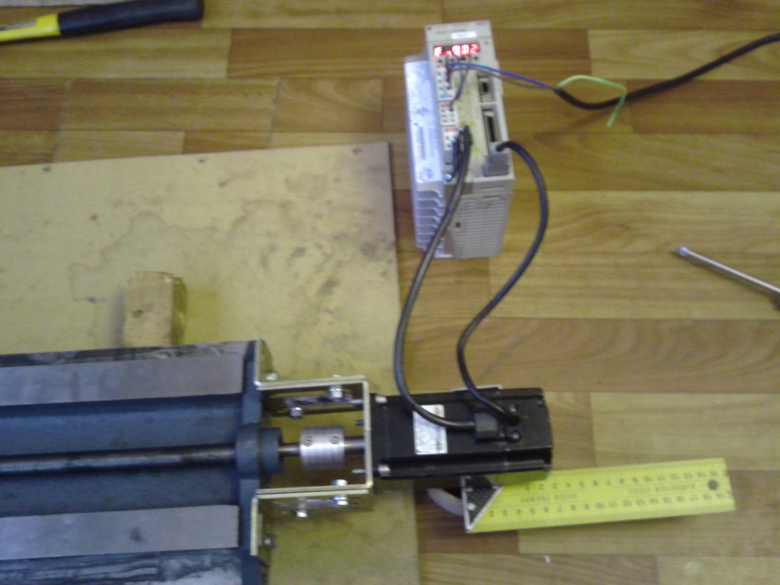

Сообщение Сергей= »
nik1 писал(а):3000 оборотные моторы, на прямом приводе не слабоваты по моменту, особенно на Зет?
Да вроде нет,я подключал пробовал ,таскает без особого труда,даже без ШВП и по моему ещё запас по мощности есть :D
