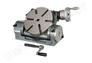

Nick писал(а):А что будет на 4-5 оси? Какие редукторы?
Я хочу Разделительную головку УДГ или Поворотный Наклонный стол купить или сделат самому , вобщем чтобы вокруг своей оси вращалась и на 90 градусов поднималась.
Вот:
802153.jpg (35429 просмотров) <a class='original' href='./download/file.php?id=11652&sid=e155c9c84860c99f5561fc59e10cdc0d&mode=view' target=_blank>Загрузить оригинал (41.85 КБ)</a>
:D

Его тоже сервоприводом обвесить :D
Только вот не знаю ,смогу-ли я потом в SolidCam УП программу под станок с таким столом сделать?
И не знаю ,поддерживает-ли Матч3 или ЕМС2 такие УП программы и Станки , но на ютубе похожее делают :D
