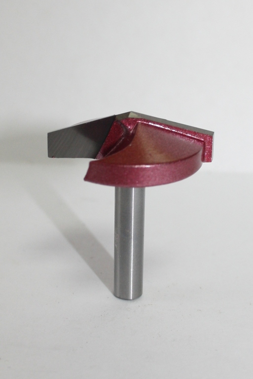

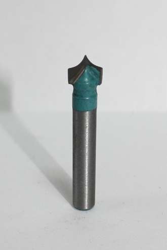

Ребята, подскажите, фрезами (для дерева) как на фото ниже никто не работал по алюминию? Интересно можно ли такими фрезами потихоньку гравировать, снимать фаски на алюминии и латуни.
19889283.se916nj2f7.W330.jpg (7325 просмотров) <a class='original' href='./download/file.php?id=35205&mode=view' target=_blank>Загрузить оригинал (51.04 КБ)</a>
19886577.skgmw5zp1a.W330.jpg (7325 просмотров) <a class='original' href='./download/file.php?id=35206&mode=view' target=_blank>Загрузить оригинал (52.36 КБ)</a>
19884414.htjudcibwf.jpg (7325 просмотров) <a class='original' href='./download/file.php?id=35207&mode=view' target=_blank>Загрузить оригинал (106.34 КБ)</a>
В нете нашел только несколько роликов работы похожей фрезы, но хочется больше информации.

Можно, но не нужно. Чтоб получить хорошее качество поверхности нужно использовать очень жёсткий станок, типа промышленного вертикального фрезера весом тонны на 2.

Так, а если мне просто фаски снимать фрезой диаметром 10 мм и углом 90 градусов или делать гравировку глубиной до 0,5 мм гравером 120 - 150 градусов и диаметром 32 мм ? Для этого тоже нужен огромный фрезер?
Re: Фрезы для дерева?
Оно "дробить" будет.
Купи одну и попробуй - это не дорого. :)

Даже дорогая фреза для дерева долго не простоит, кромка сразу сядет и от дробления будет выкрашиваться. С покупки сразу отдай на переточку сделать более тупой угол (вернее чтоб не путать тебе нужно уменьшить задний угол на кромке - для стали чугуна это 8град для дерева 20-25, сделай нечто среднее 15-18град, и работай с сож чтоб не было нароста на режущих. Режимы и глубину съема подбирай экспериментально). О результатах пожалуйста напиши. Самому интересно)))

Сегодня на рынке разглядывал фрезы по дереву - решил не экспериментировать, буду приобретать специализированный инструмент под каждую задачу свой. Спасибо за консультации!
