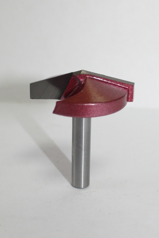

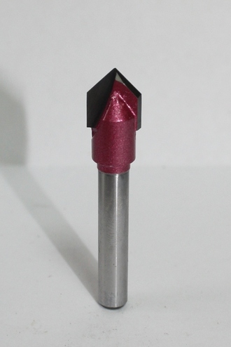

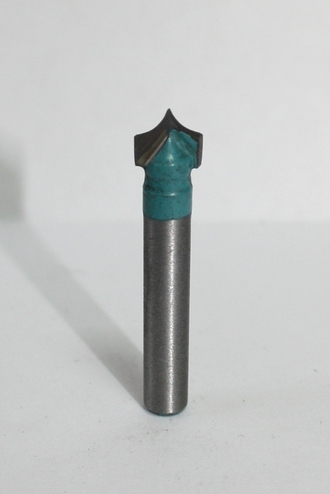

Ребята, подскажите, фрезами (для дерева) как на фото ниже никто не работал по алюминию? Интересно можно ли такими фрезами потихоньку гравировать, снимать фаски на алюминии и латуни.
19889283.se916nj2f7.W330.jpg (7480 просмотров) <a class='original' href='./download/file.php?id=35205&sid=17f3aa6a27b7fdee4cd9e4a9f18f0de5&mode=view' target=_blank>Загрузить оригинал (51.04 КБ)</a>
19886577.skgmw5zp1a.W330.jpg (7480 просмотров) <a class='original' href='./download/file.php?id=35206&sid=17f3aa6a27b7fdee4cd9e4a9f18f0de5&mode=view' target=_blank>Загрузить оригинал (52.36 КБ)</a>
19884414.htjudcibwf.jpg (7480 просмотров) <a class='original' href='./download/file.php?id=35207&sid=17f3aa6a27b7fdee4cd9e4a9f18f0de5&mode=view' target=_blank>Загрузить оригинал (106.34 КБ)</a>
В нете нашел только несколько роликов работы похожей фрезы, но хочется больше информации.
https://www.youtube.com/watch?v=4o7UkLz6y1I
Re: Фрезы для дерева?
Можно, но не нужно. Чтоб получить хорошее качество поверхности нужно использовать очень жёсткий станок, типа промышленного вертикального фрезера весом тонны на 2.

Так, а если мне просто фаски снимать фрезой диаметром 10 мм и углом 90 градусов или делать гравировку глубиной до 0,5 мм гравером 120 - 150 градусов и диаметром 32 мм ? Для этого тоже нужен огромный фрезер?
Оно "дробить" будет.
Купи одну и попробуй - это не дорого. :)

Сообщение Ruslan_Zp »
Даже дорогая фреза для дерева долго не простоит, кромка сразу сядет и от дробления будет выкрашиваться. С покупки сразу отдай на переточку сделать более тупой угол (вернее чтоб не путать тебе нужно уменьшить задний угол на кромке - для стали чугуна это 8град для дерева 20-25, сделай нечто среднее 15-18град, и работай с сож чтоб не было нароста на режущих. Режимы и глубину съема подбирай экспериментально). О результатах пожалуйста напиши. Самому интересно)))

Сегодня на рынке разглядывал фрезы по дереву - решил не экспериментировать, буду приобретать специализированный инструмент под каждую задачу свой. Спасибо за консультации!
