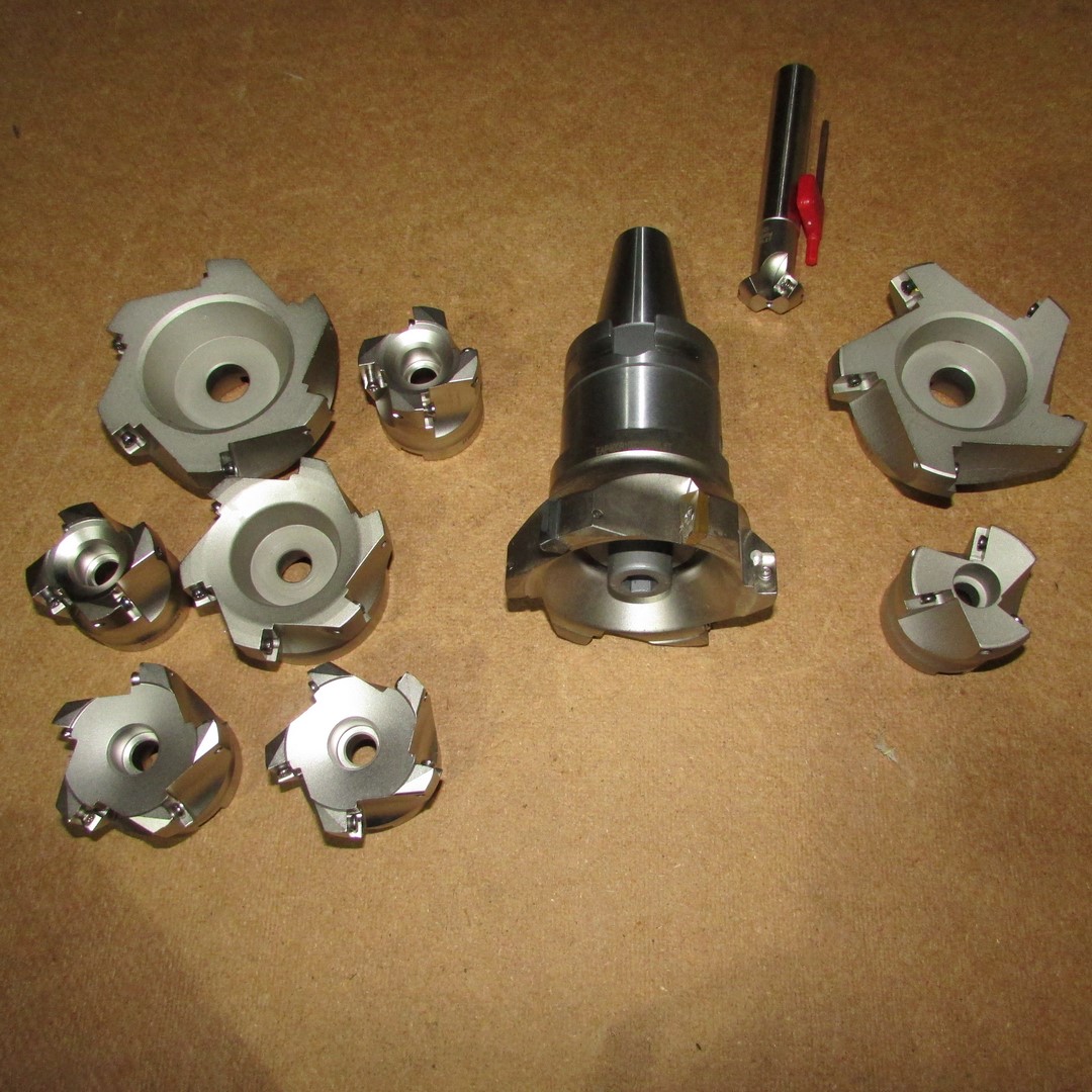

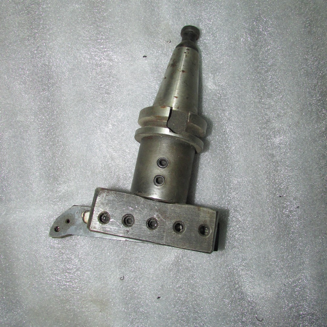

Я не любитель летучек. Делал как то летучку. На токарном болванку проточил, фрезернул паз, нарезал резьбу и готово. В резце фрезерована канавка. Чтобы в случае ослабление винтов, резец не полетел в лоб :shock: Лежит себе на полочке.
IMG_0932 (Копировать).JPG (9669 просмотров) <a class='original' href='./download/file.php?id=175691&sid=73c5403b43502ce028aca3fd00e06716&mode=view' target=_blank>Загрузить оригинал (487.28 КБ)</a>
Мне нравится обдирать этим. Тем более что есть под них пластинки весом(больша горка) :hehehe: Тот же Д16Т съем по 2-5мм за проход, 5000об/мин, подача 2000мм/мин. Получается быстрее всяких летучек и намного приятней работает станок.

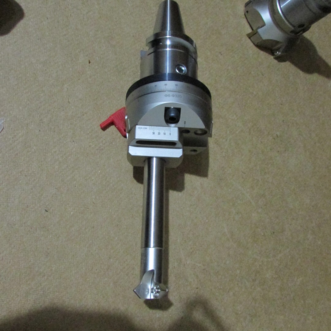

В новую расточную хорошо входит и выходит фреза под фаски ;)
IMG_0937 (Копировать).JPG (9669 просмотров) <a class='original' href='./download/file.php?id=175693&sid=73c5403b43502ce028aca3fd00e06716&mode=view' target=_blank>Загрузить оригинал (263.1 КБ)</a>
