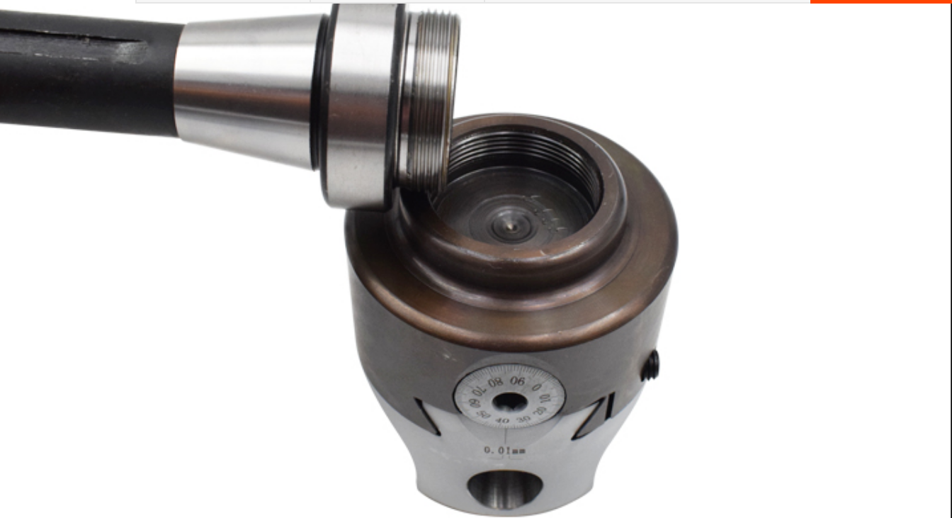

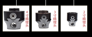

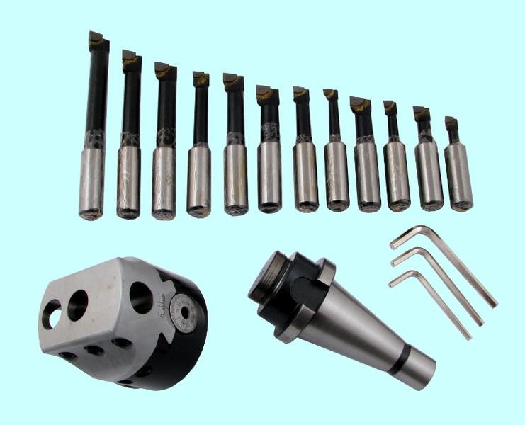

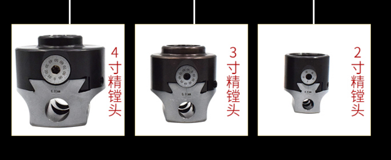

Всем привет. Прошу помощи, совета опытных людей по выбору расточной головки для фрезерного станка СФ676. У моего станка конус ISO40, вопрос возникает следующий, известно что на рынке существуют расточные головки с литыми хвостовиками и со сменными хвостовиками (под резьбу). В скором времени будет приобретаться еще один фрезерный, но не известно какой конус будет у него. Первое, есть 3 варианта по выбору и использованию р.г.:
1. для каждого станка своя литая р.г.
2. одна р.г. и для каждого станка свой хвостовик (под резьбу)
3. для данного фрезера СФ 676 взять литую р.г., и для другого фрезерного брать переходник (но тут вопрос в нагромождении, чем больше ступеней, тем меньше жесткость).
И второе, под какой диаметр державки лучше использовать р.г., по нашим стандартам изготавливаются Ф10,12,16,20,25, но тут еще китайцы зашли к нам на рынок и у них по стандартам в р.г. диаметр державки Ф18, соответственно и резцы надо брать под заказ, что не очень хочется.
Китайские р.г. относительно дешево стоят но вот диаметр под державку не по нашим стандартам сделан.
А так же не мало важно про ручную и авто подачи, цены значительно отличаются, но все же интересно, какие варианты можно использовать
Может кто чем поделиться и посоветовать по выбору р.г., где приобрести и тд. Буду благодарен советам.

Shyher01 писал(а):В скором времени будет приобретаться еще один фрезерный, но не известно какой конус будет у него.
Если станок небольшой, то возможно будет 40й конус. Если будет 50й конус то продаются переходники с 50 на 40й конус ;)
Есть у меня давно расточная разборная. Растачивает нормально, жесткости хватает.
Shyher01 писал(а):Китайские р.г. относительно дешево стоят но вот диаметр под державку не по нашим стандартам сделан.
Переточить или переходные втулки делать. Я вообще сам расточные резцы делаю.

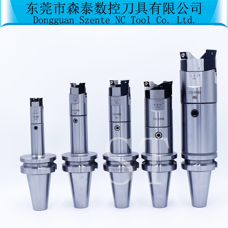

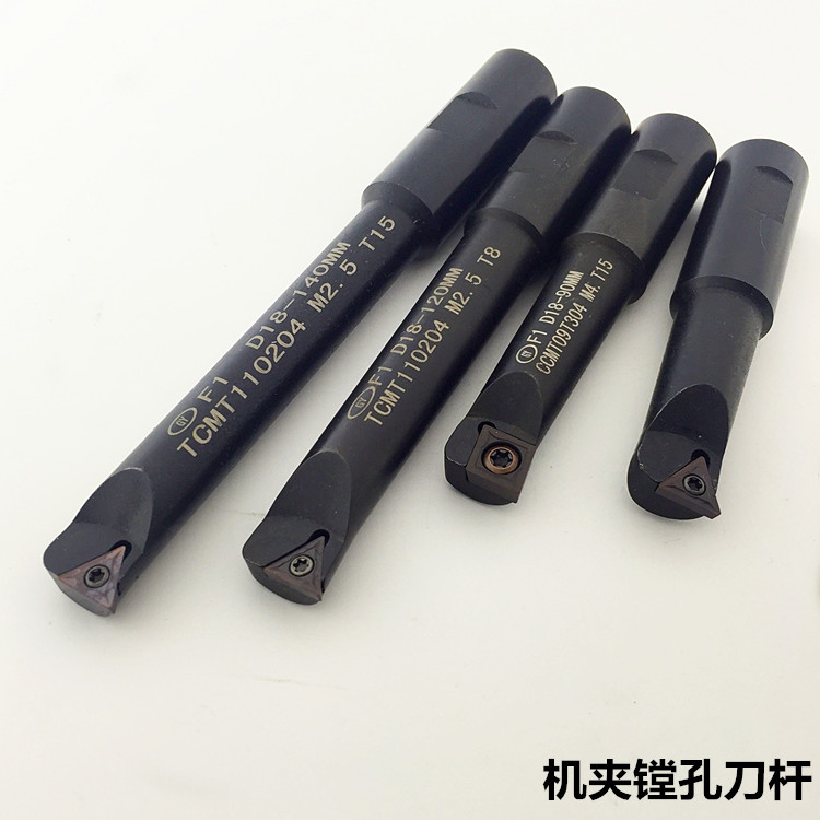

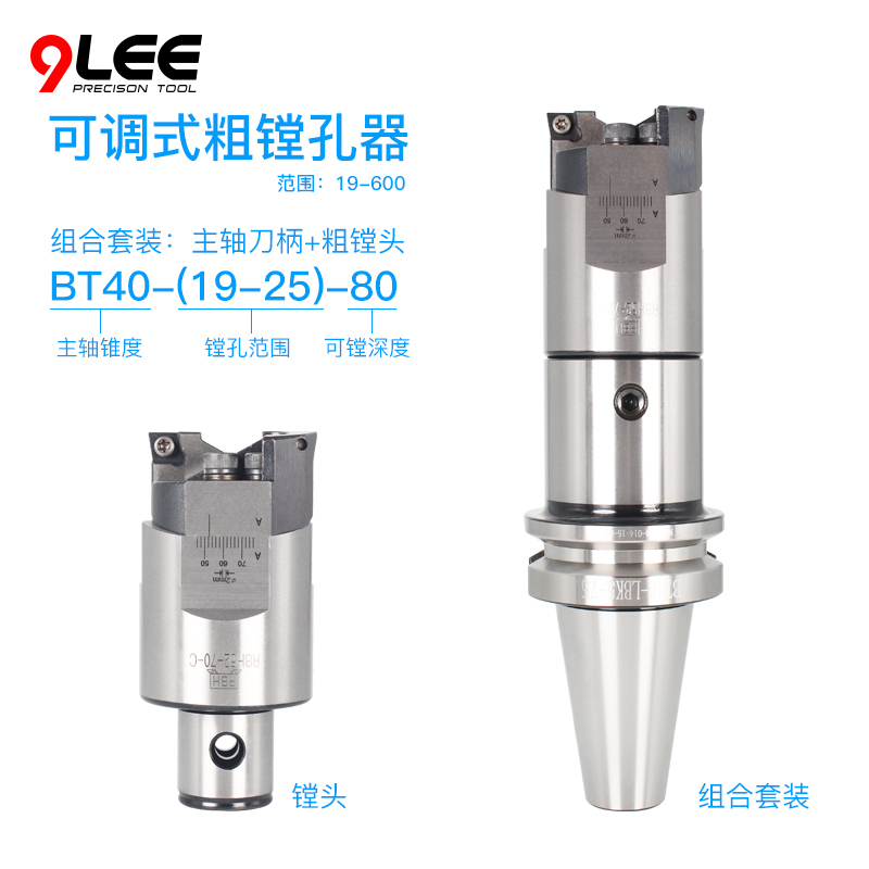

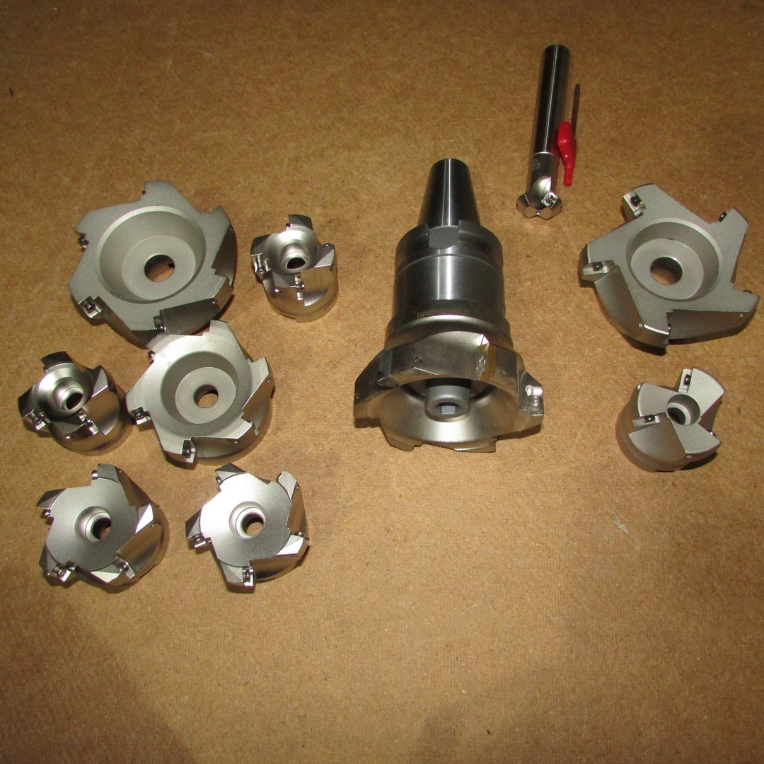

Сейчас в пути такое:
расточна 01.jpg (13270 просмотров) <a class='original' href='./download/file.php?id=175188&mode=view' target=_blank>Загрузить оригинал (344.15 КБ)</a>
Есть под резцы ф12мм, эту купили подф18мм
расточная 02.jpg (13270 просмотров) <a class='original' href='./download/file.php?id=175189&mode=view' target=_blank>Загрузить оригинал (106.02 КБ)</a>

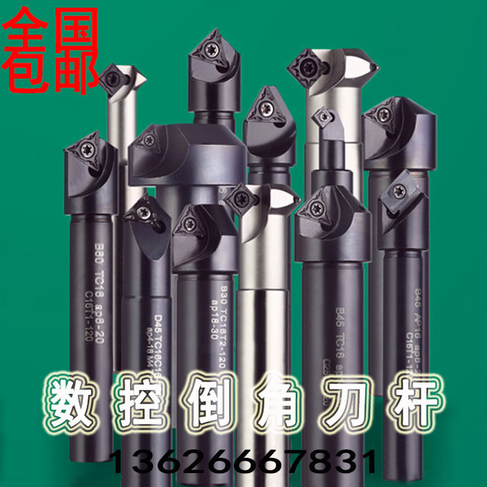

Это чтобы фаски снимать расточной
расточная 03.jpg (13270 просмотров) <a class='original' href='./download/file.php?id=175190&mode=view' target=_blank>Загрузить оригинал (95.47 КБ)</a>
резцы ф18мм
расточная 04.jpg (13270 просмотров) <a class='original' href='./download/file.php?id=175191&mode=view' target=_blank>Загрузить оригинал (94.49 КБ)</a>

На координатке использую как в 1-м посте на 2-м фото, под 18мм, она наиболее универсальная, можно от 0 растачивать до довольно большого диаметра. Цельные с длинным вылетом использую мало, задач нету.

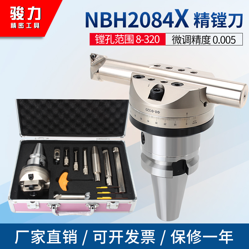

бывают ли расточные с хвостовиком 10мм?
Может кому попадались?

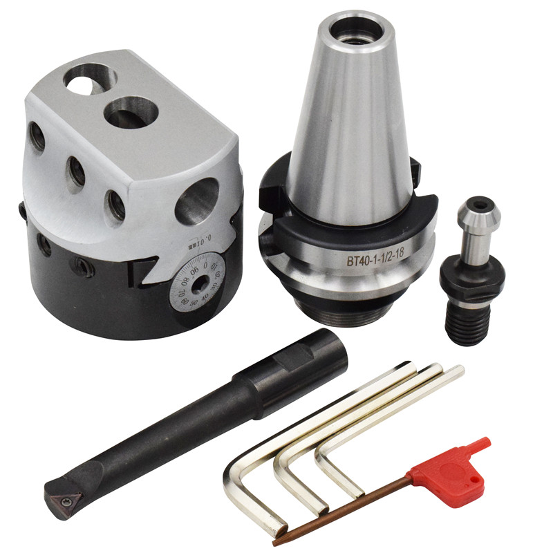

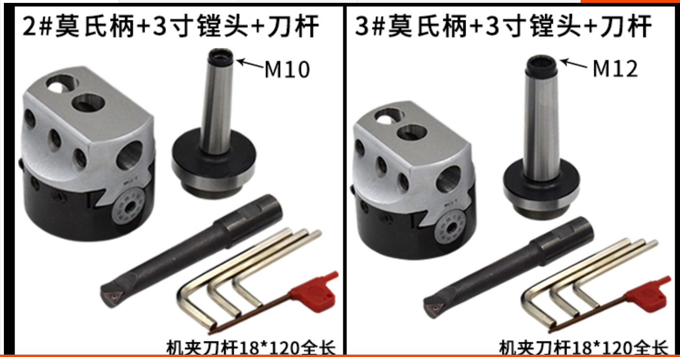

ScrewDriver писал(а):хочется готового, теплого лампового.
https://item.taobao.com/item.htm?spm=a1 ... 9802400594
Остальное доработать напильником
01.png (13165 просмотров) <a class='original' href='./download/file.php?id=175213&mode=view' target=_blank>Загрузить оригинал (903.1 КБ)</a>
ScrewDriver писал(а): и еще не шибко высокого
ъ
03.png (13165 просмотров) <a class='original' href='./download/file.php?id=175215&mode=view' target=_blank>Загрузить оригинал (410.79 КБ)</a>
Как все собирается
02.png (13165 просмотров) <a class='original' href='./download/file.php?id=175214&mode=view' target=_blank>Загрузить оригинал (646.92 КБ)</a>
Re: Советы по расточным головкам для фрезерного станка
Мне одно не понятно. Это в какой шпиндель при ф10мм собрались ее сувать?
ScrewDriver
Сообщения: 1866
Репутация: 498
Настоящее имя: Василий
Сообщение ScrewDriver »
aftaev писал(а): Мне одно не понятно. Это в какой шпиндель при ф10мм собрались ее сувать?
обычный китайский с ER16.
Очень хочется.
Саш, спасибо за ссылки.
Только я не вижу там с 10мм хвостиком, только 20, можешь носом ткнуть?
А, отбой М10 наверное имелась ввиду резьба.
Мой Ютуб канал.
ScrewDriver писал(а):обычный китайский с ER16.
Очень хочется.
Бесстрашные ребята :) Как нибудь шпиндель раскрутит ее до космических скоростей и будет торчать расточная в стене вместе со станком :)
ScrewDriver писал(а):Только я не вижу там с 10мм хвостиком, только 20, можешь носом ткнуть?
Хвостовик нужно точить на токарном. Я не представляю как с такой бандурой не отбалансированной в шпинделе с ER16 или даже ER25 работать :)
Более менее это расточные с двумя резцами как в посту №2 последние фото.

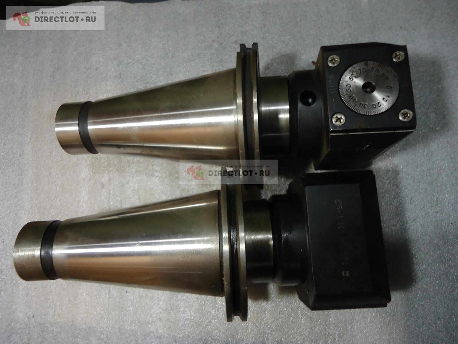

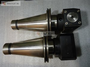

Смотря какие отверстия растачивать хотите. Мож купить борштангу типа такой http://directlot.ru/lot.php?id=198918 или кучку http://directlot.ru/lot.php?id=11405 лишнее отпилить, на токарном проточить до 10мм и пробовать :)
