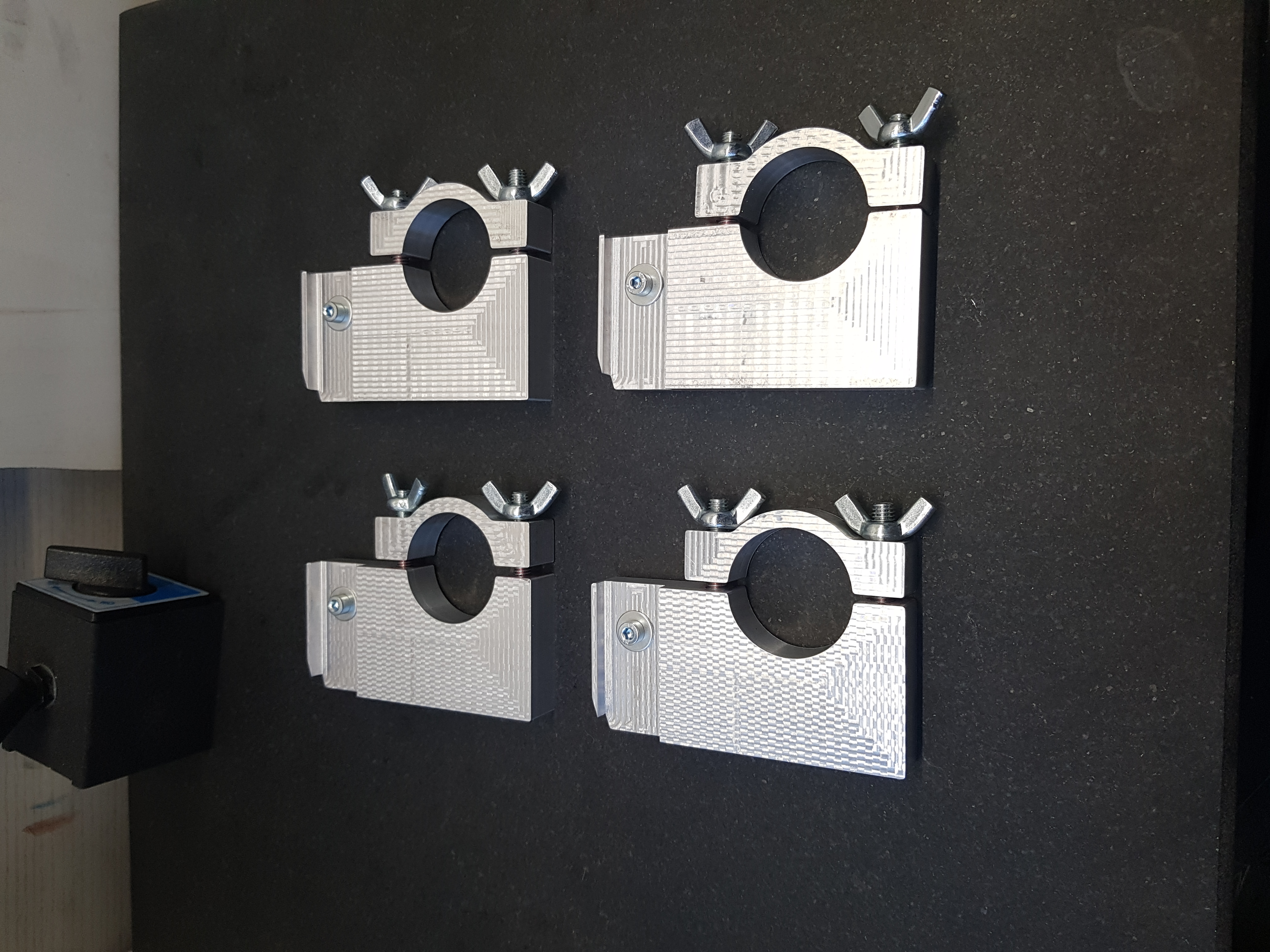

Форум - ты надоел фотографии поворачивать :hehehe:
