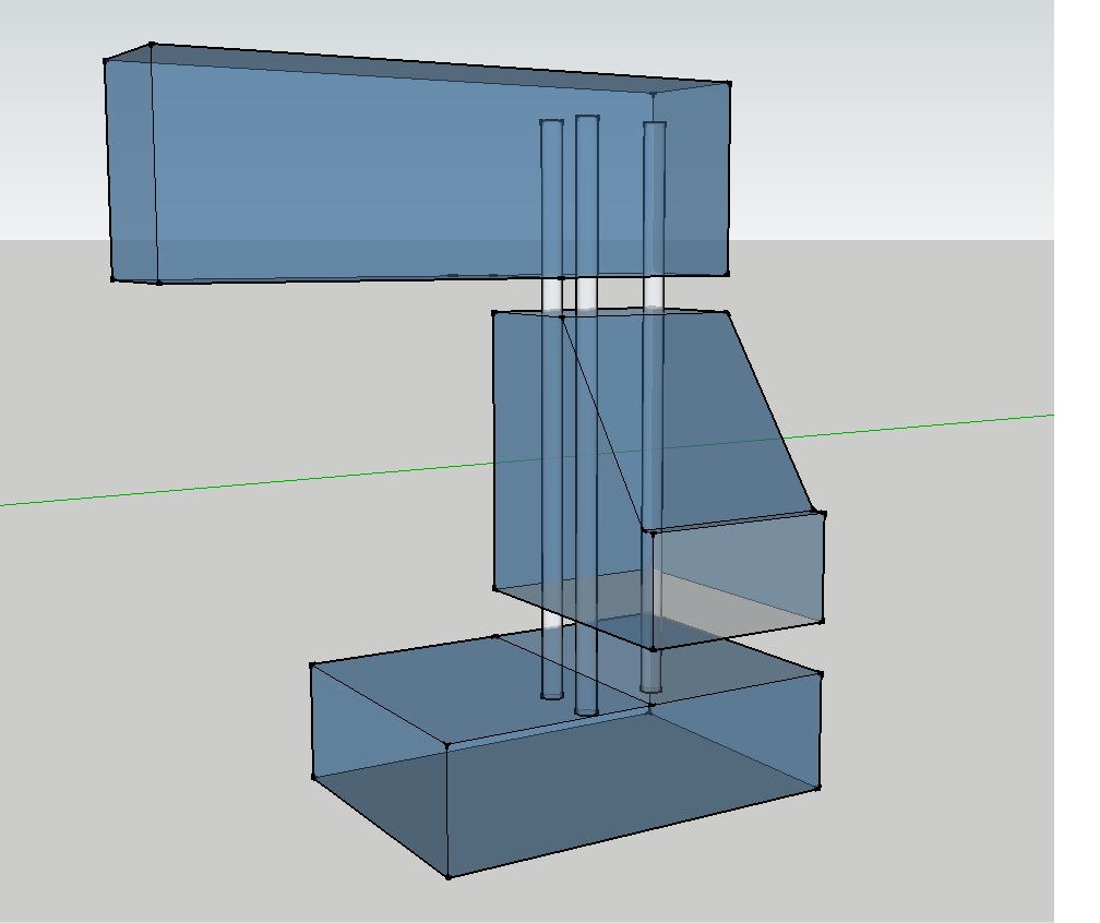

Я думал наскрозь шпильками 18мм стяну. Если как последний с рельсами в горизонт. Да и вертикальный вариант тоже шпильками. Шпильки скорее всего заливать в среднюю часть намертво

Правильно я понимаю, что вес нижней части опоры должен компенсировать вес портала с выдвинутой в противоположный край осью Z ? Как балансир.

Это только в статике. А станок - динамическая система. При разгоне и торможении портала будут наблюдаться нехилые нагрузки на рельсы удерживающие портал. Потому и спрашивал про типоразмер рельс. Подозреваю что 20 и даже 25 будут выглядеть здесь ненадежно. Особенно для нижней рельсы у которой нагрузка всегда идет на отрыв. Если ее переместить на нижний профиль, то нагрузка будет идти уже на срез (как боковая).
Если конструкция будет в целом неустойчива можно всегда добавить снизу уголки расширяющие опорную зону.

посчитай деформации на кручение в сечении, отмеченным красным. к прмеру, приложив усилие на кончик портала. удивишься и пропадёт желание делать такую конструкцию.

Уже перерисовал. Рельсы в горизонталь снизу, сечение контакта портала со стойкой в углу 130х160.Вечером скину эскиз

Классическая мебельная консоль получается. Ничего предосудительного.

Вес консоли на вскидку 80кг. Ось Z 25-30, смотря из чего пластины будут, может тоже полимербетон. Две рамы скручивать шпильками между собой.
