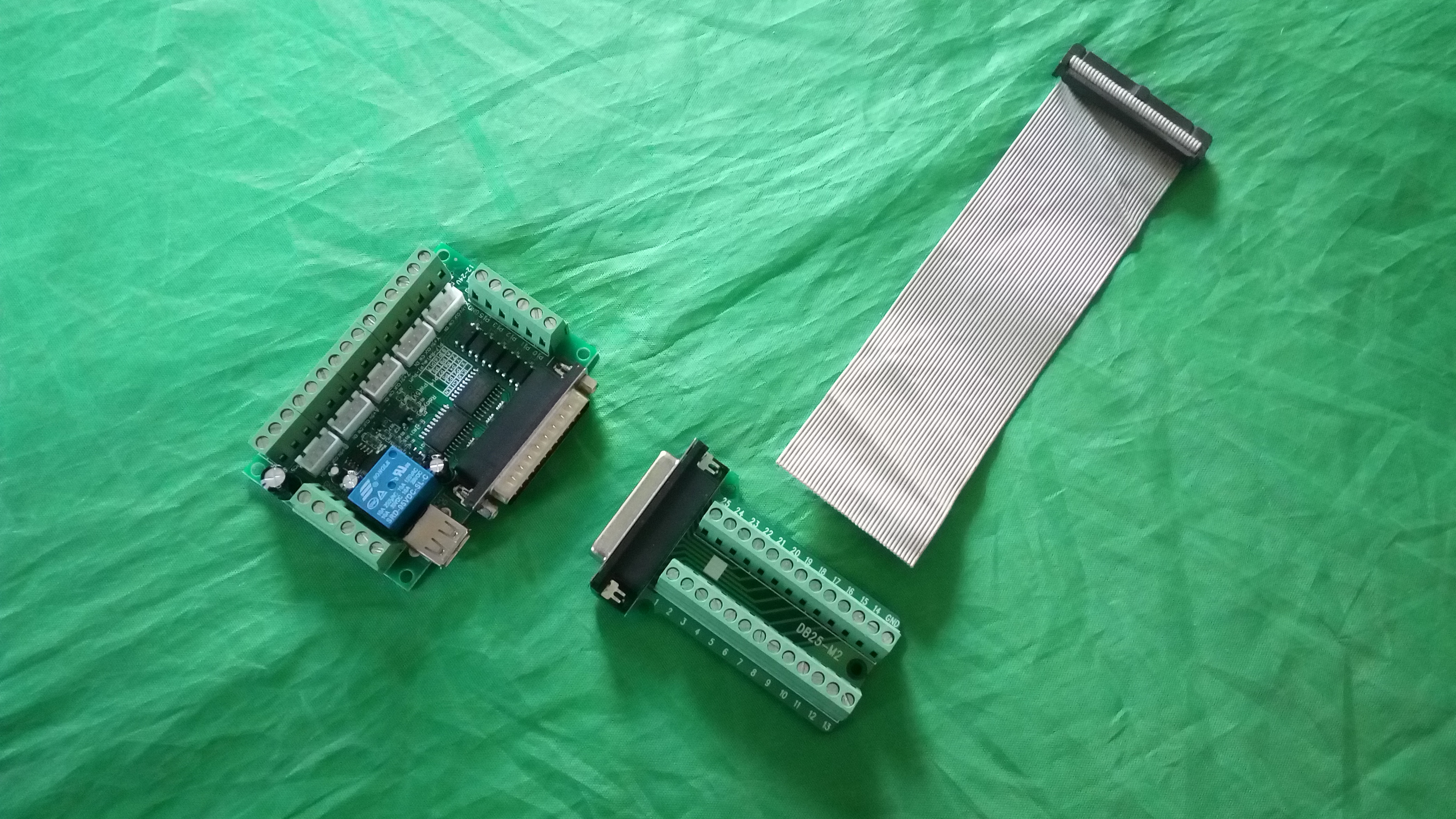

Лайфхак. IDE шлейф 40 пинов, DB25-терминальный переходник, народная плата развязки. По идее, можно и любую другую плату развязки, но надо смотреть, как устроены входы. Чтобы соблюсть уровни 3.3В.

Эта плата развязки норм будет работать от 3,3в сигналов?

antoxa-kylibin писал(а):Эта плата развязки норм будет работать от 3,3в сигналов?
нет, если только не перепаять 74HC244 на 74HCT244

Для 74HC244 нужно примерно 2.5-3V на включение в HIGH. 3.3V, по идее, должно хватить. В выходные проверю, отпишусь.

MX_Master писал(а):Для 74HC244 нужно примерно 2.5-3V на включение в HIGH. 3.3V, по идее, должно хватить. В выходные проверю, отпишусь.
В документации написано :
Минимальное напряжение логической единицы
3.15 в(при питании 4.5в)
4.2. в (6в)
Если грубо то (3.15+4.2)/(4.5+6)*5в=3.5в.
