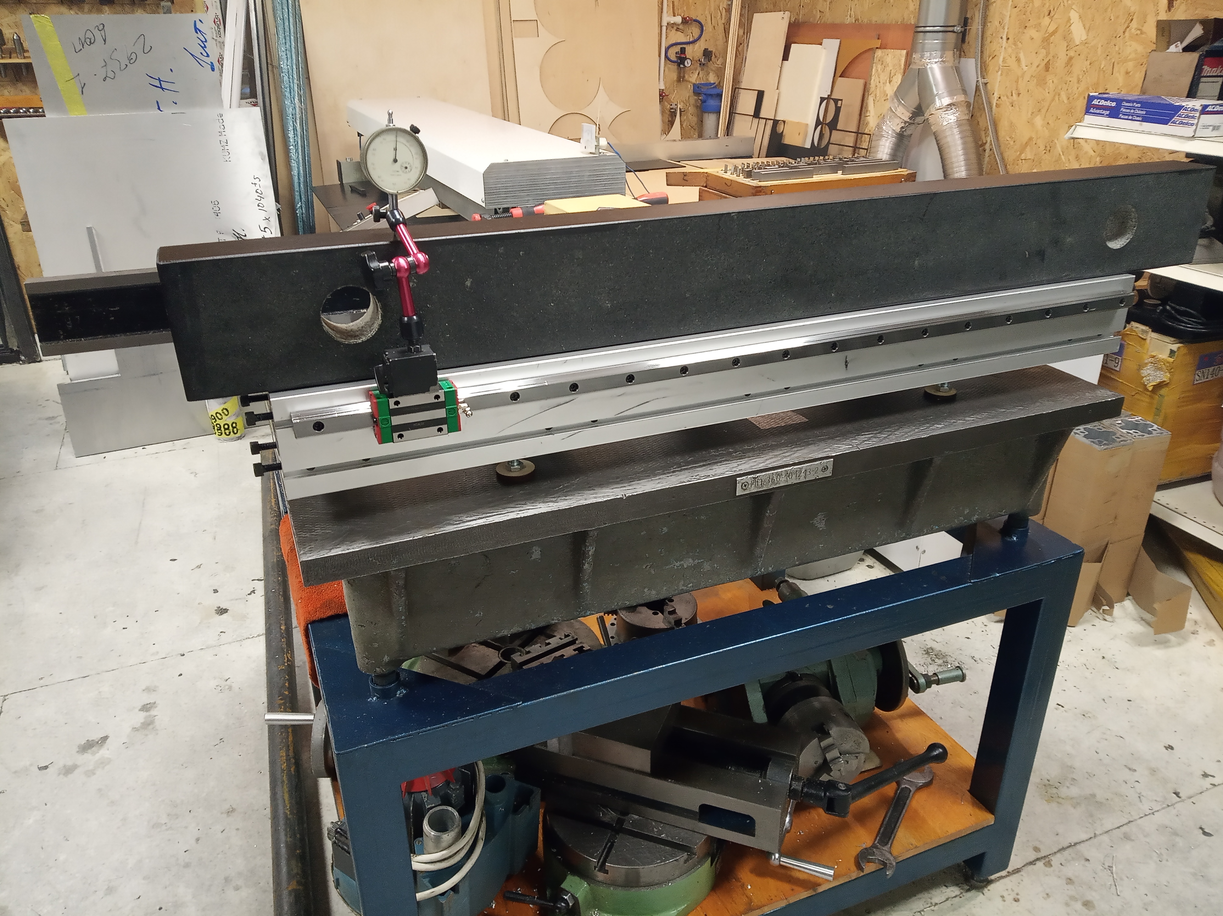

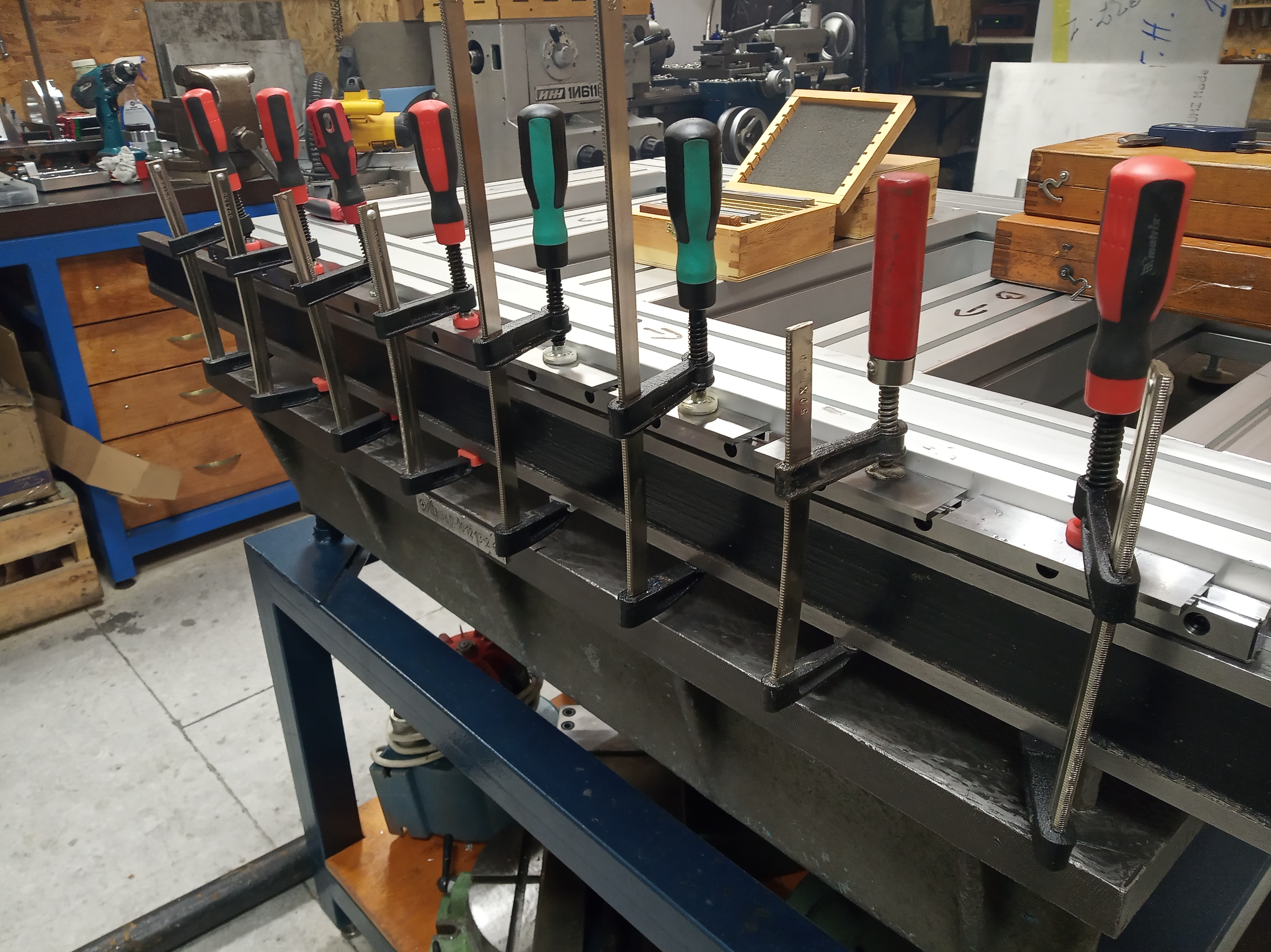

ну, а пока суть да дело, работа идет.

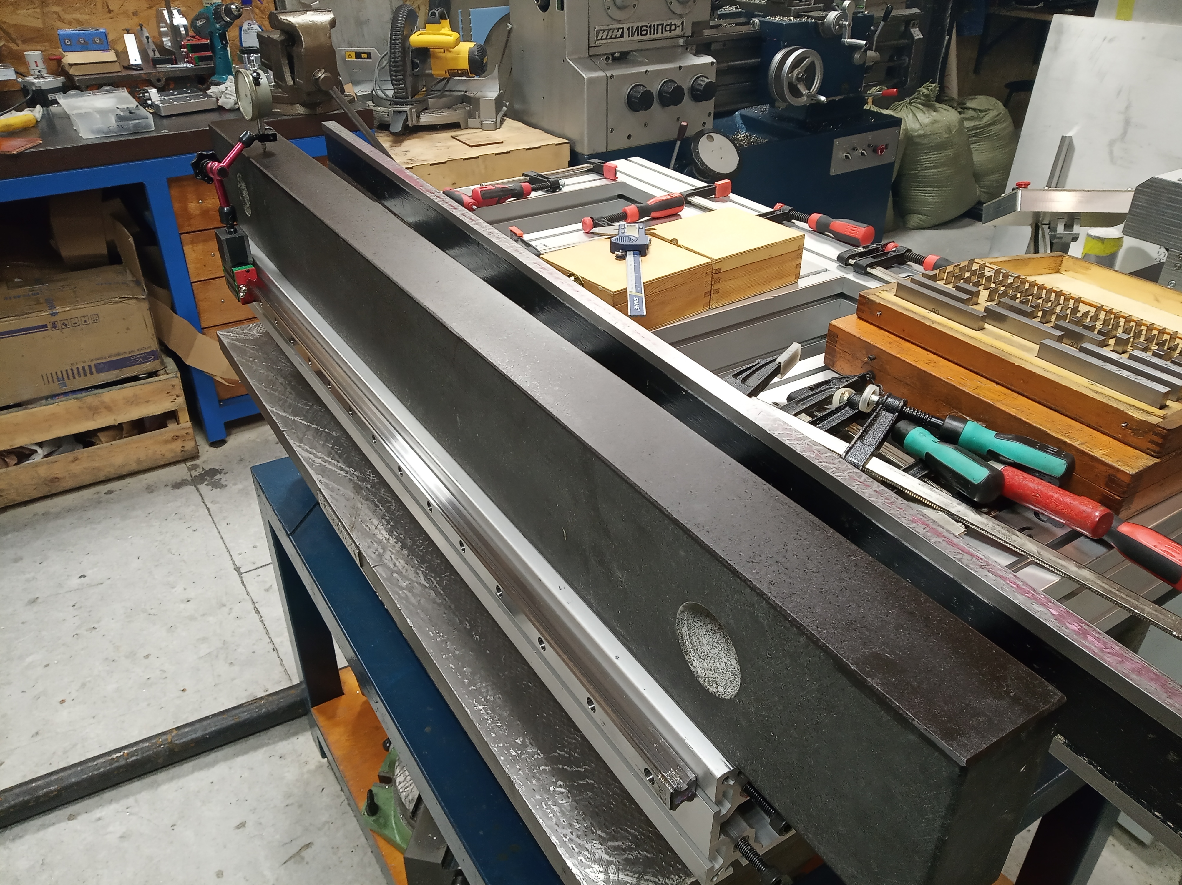

Сегодня занимался выставлением направляющих по осям Х и У.
Вышло неплохо, с линейкой и плитой получается довольно быстро и легко.
IMG_20200122_111907.jpg (7620 просмотров) <a class='original' href='./download/file.php?id=175433&mode=view' target=_blank>Загрузить оригинал (3.74 МБ)</a>
IMG_20200122_111917.jpg (7620 просмотров) <a class='original' href='./download/file.php?id=175434&mode=view' target=_blank>Загрузить оригинал (3.65 МБ)</a>
IMG_20200122_113232.jpg (7620 просмотров) <a class='original' href='./download/file.php?id=175435&mode=view' target=_blank>Загрузить оригинал (3.9 МБ)</a>
IMG_20200122_113254.jpg (7620 просмотров) <a class='original' href='./download/file.php?id=175436&mode=view' target=_blank>Загрузить оригинал (3.99 МБ)</a>
Нужно будет еще разок проверить геометрию после прикручивания раб. стола, но глядя на массивность станины, думается мне, что скорее стол примет форму станины, а не наоборот...
Re: Портальник по цветмету 450*750
В соседней теме от 2,5 кг уровня гранитную поверочную плиту гнет, а у тебя не согнется станина с люма)))) согнется она, просто этого не сможешь проконтролировать на таком поле)

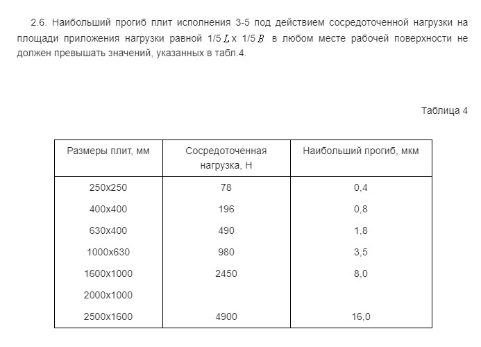

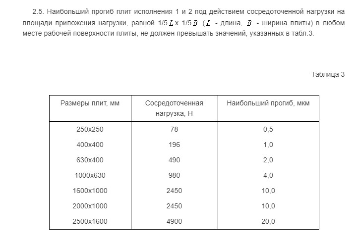

угу... Ради интереса залез в гост на плиты, и вот что там пишут:
2020-01-23_002208.jpg (7579 просмотров) <a class='original' href='./download/file.php?id=175442&mode=view' target=_blank>Загрузить оригинал (41.36 КБ)</a>
2020-01-23_002220.jpg (7579 просмотров) <a class='original' href='./download/file.php?id=175443&mode=view' target=_blank>Загрузить оригинал (40.93 КБ)</a>
т.е. если рассматривать плиту например 1000*630, выполненную по ГОСТу, с исполнением 1 или 2, то при приложении нагрузки в 980Н (грубо 98 кг) на площади 200*120 мм, наибольший прогиб плиты должен составлять 4 микрона.
Правда, думаю, что при это плита должна быть установлена на соответствующее основание...
Почему мне и стало интересно, как может уровень 2.5 кг погнуть чугунную плиту...

Плита там гранитная 400х400, а гуляет она скорее всего на подставке. Вернее подставка со всеми своими точками опоры

ну тут ситуация несколько другая, там большой вопрос как выставлена плита, не думаю, что она гнется.
Нет, конечно, на какие-то величины гнется все, но тут скорее идет деформация в каких-то точках начиная от нижней поверхности плиты и заканчивая поверхностью балконного пола или еще чуть ниже.
я же говорю о том, что сама плита для раб. стола будет не идеальна, она будет иметь определенную кривизну - это очевидно.
Так же, как и станина станка скручена с некоторой кривизной, от этого не уйти. Когда стол притянется к плите, они взаимно деформируются, вопрос в том, насколько изменится геометрия станины...
Я надеюсь, что скорее относительно тонкая плита примет форму станины, а не наоборот.
Но проверить все же будет не лишним)

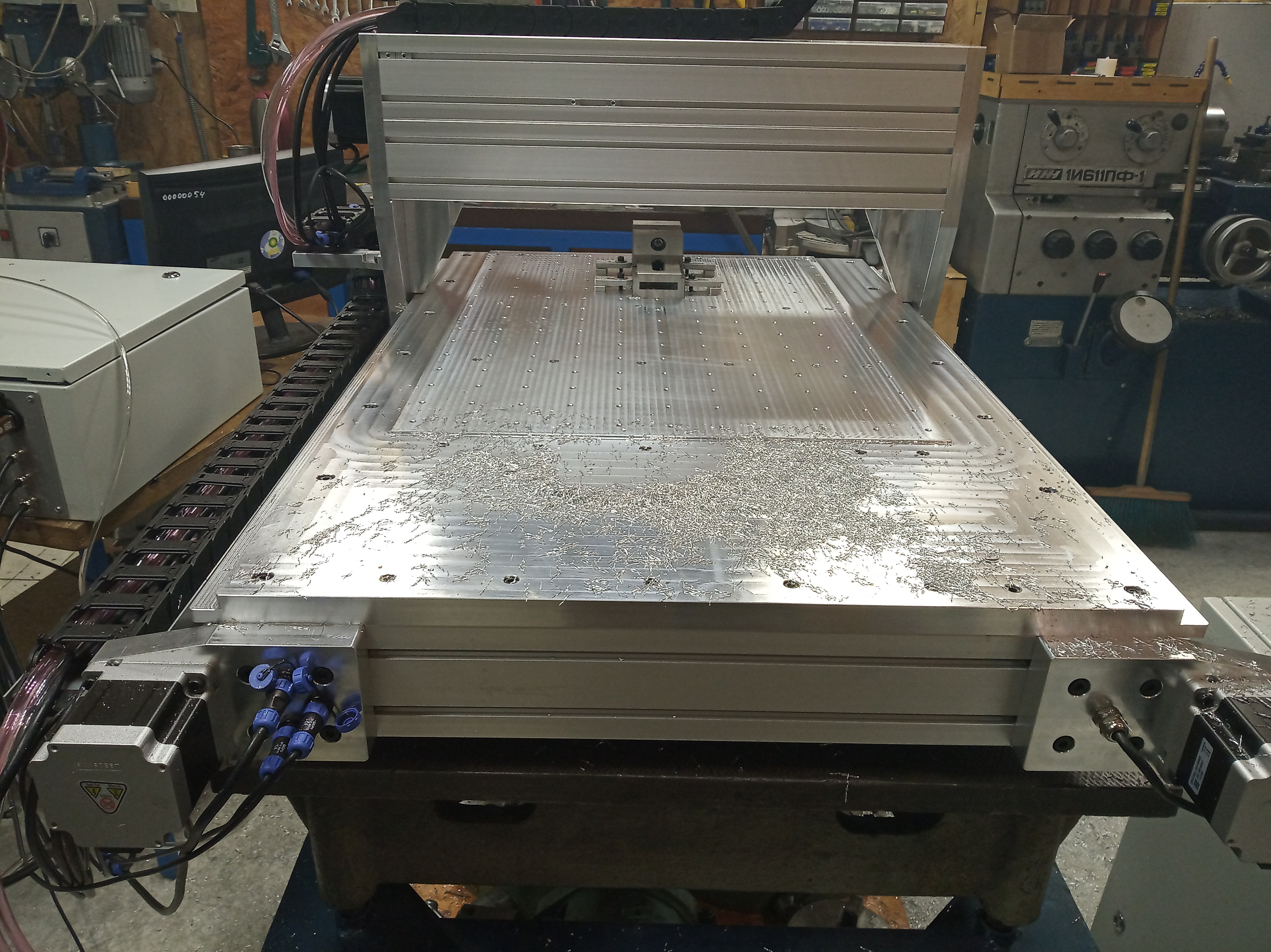

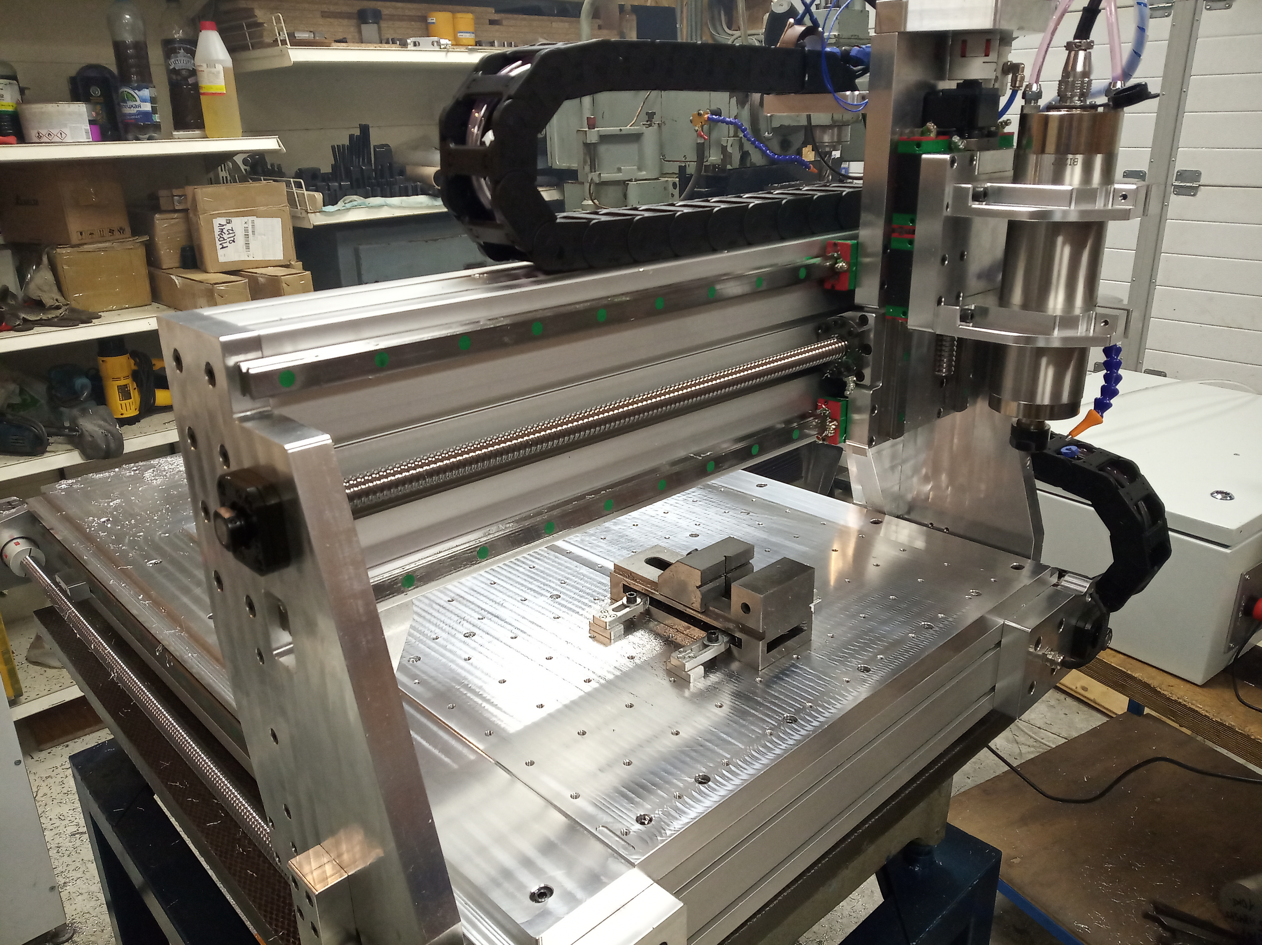

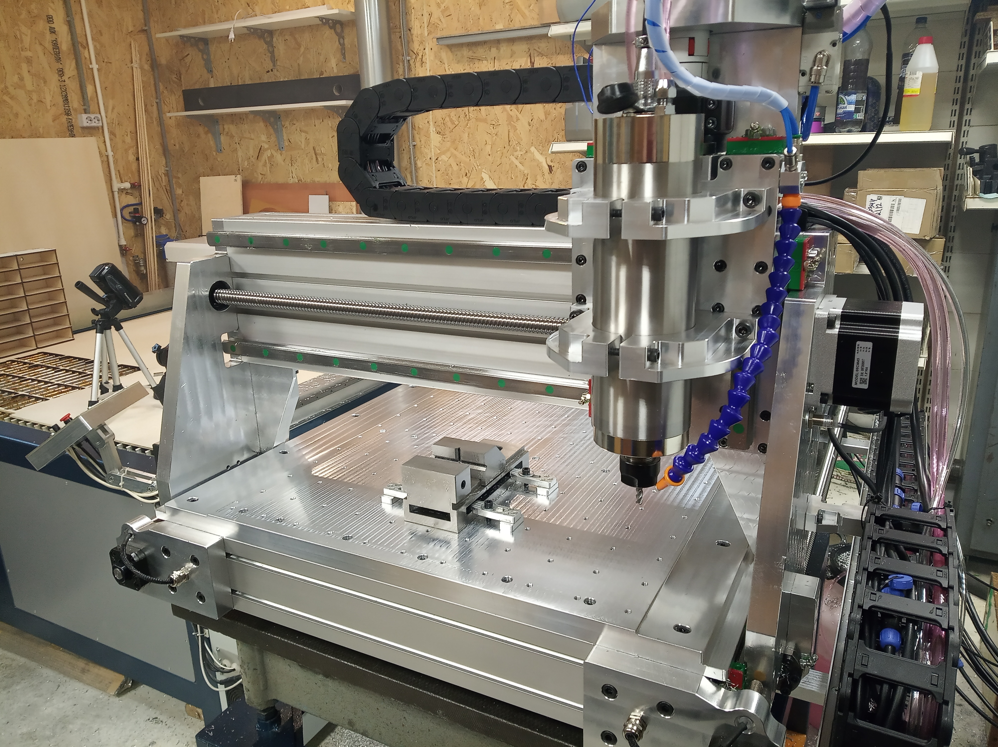

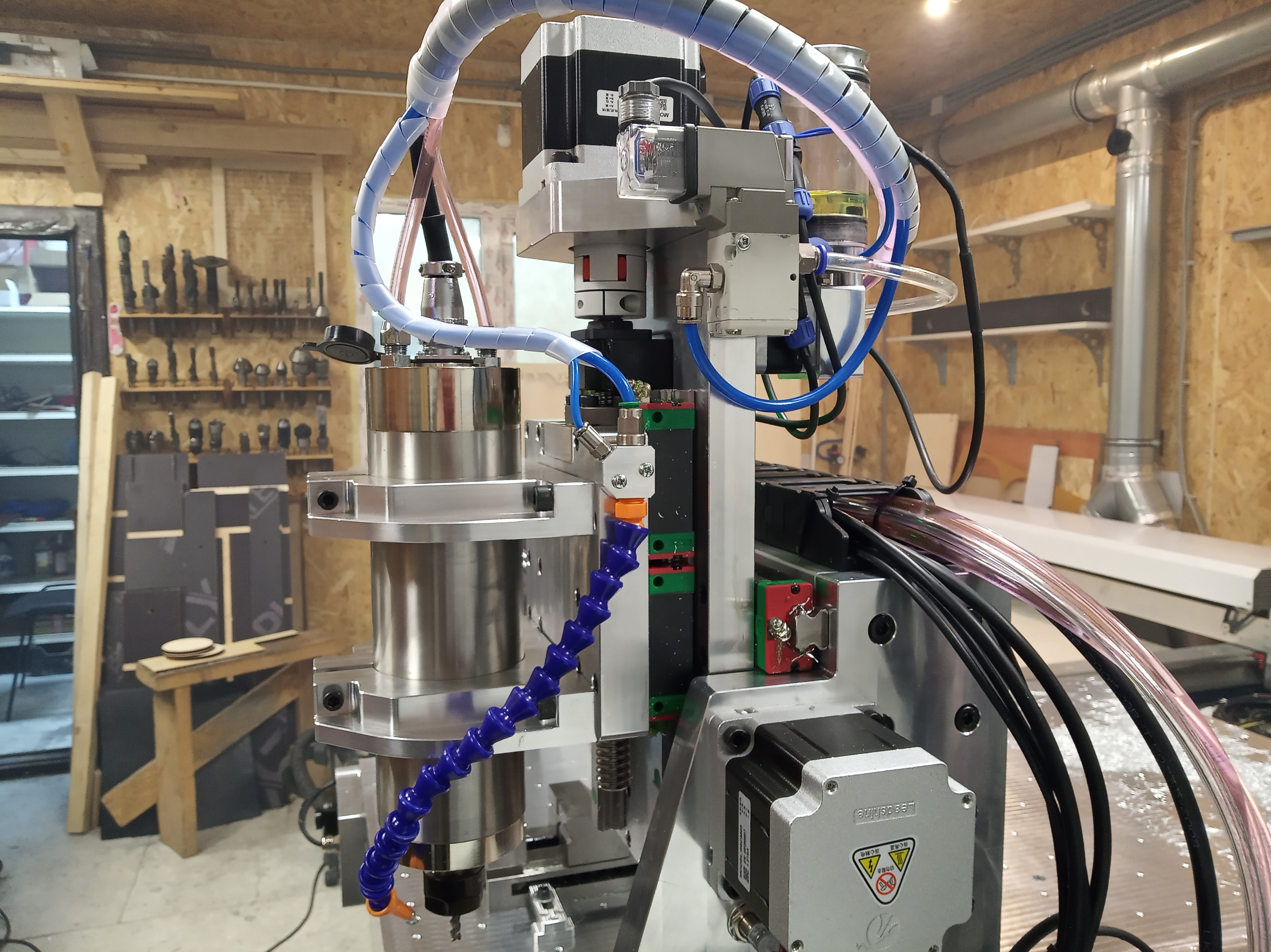

ну вот и готов станочек...
Нисколько не пожалел, что использовал профиль 100*100 вместо 80*80, станок прям конкретно монументальнее стал.
Так же порадовала система тумана от nik1, работает просто бомбически!
Впрочем, как и выглядит, несмотря на отсутствие баночки для анализов в этот раз :hehehe:
IMG_20200308_224702.jpg (6565 просмотров) <a class='original' href='./download/file.php?id=177860&mode=view' target=_blank>Загрузить оригинал (4.29 МБ)</a>
IMG_20200308_224712.jpg (6565 просмотров) <a class='original' href='./download/file.php?id=177861&mode=view' target=_blank>Загрузить оригинал (3.87 МБ)</a>
IMG_20200308_224756.jpg (6565 просмотров) <a class='original' href='./download/file.php?id=177862&mode=view' target=_blank>Загрузить оригинал (3.93 МБ)</a>
IMG_20200308_224842.jpg (6565 просмотров) <a class='original' href='./download/file.php?id=177863&mode=view' target=_blank>Загрузить оригинал (3.71 МБ)</a>
В этот раз тягать станок безменом не стал, ибо примерно представляю, чего от него ждать.
Вместо этого попробовал помучить его различными режимами, но что-то по моему мучение не удалось...
Станочек однако особо не поморщился даже)
Видос первой стружки:
https://www.youtube.com/watch?v=HjIUrP3C8fw

по сути это а1360 получился. и шпинделек на моем не спроста 100мм заложен поскольку станочек крепкий и захочется сковородочки всякие. да и 80мм шпиндель на нем тупо не смотрится.
