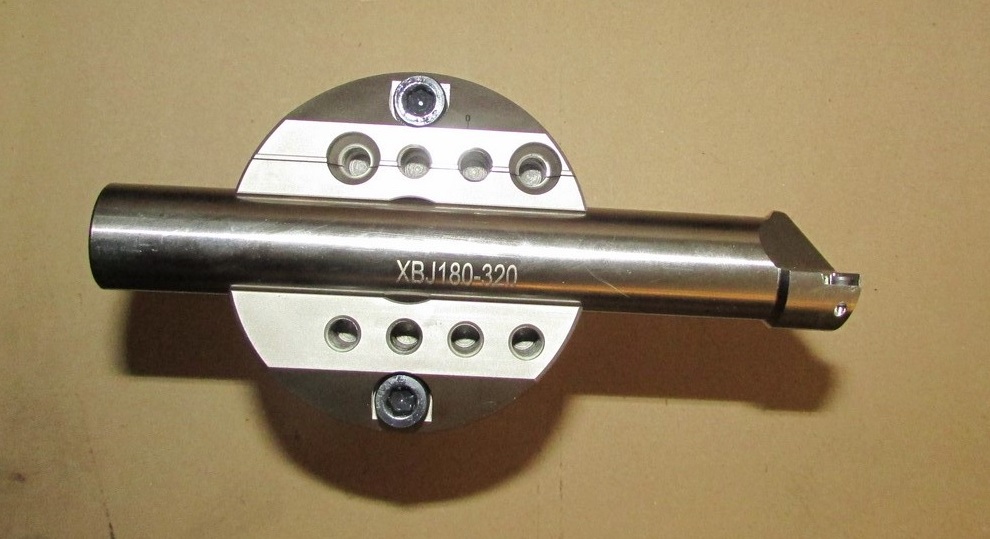

Пришли расточные. На фото не понятно как оно функЦиКлирует пока в руках не покрутишь. Расточная весчЬ :good:
Растачивает по паспорту 8-320мм. Изменение растачиваемого диаметра происходит за счет поворота всего корпуса, а не винта с микрометрической подачей как на "обычных" расточных. На обычных китайских расточных шаг микрометрического винта 0,01мм. На этой 0,005мм. Диаметр резцов ф20мм. Брали специально такой диаметр, чтобы можно было вставить переходник на цангу. Для зажиму метчика с одним зубом и использовать как резьбофрезу ;)
IMG_0921 (Копировать).JPG (6368 просмотров) <a class='original' href='./download/file.php?id=175482&mode=view' target=_blank>Загрузить оригинал (125.64 КБ)</a>
Можно использовать как fly cutter :roll:
IMG_0918 (Копировать).JPG (6368 просмотров) <a class='original' href='./download/file.php?id=175480&mode=view' target=_blank>Загрузить оригинал (192.81 КБ)</a>
IMG_0919 (Копировать).JPG (6368 просмотров) <a class='original' href='./download/file.php?id=175481&mode=view' target=_blank>Загрузить оригинал (154.87 КБ)</a>

aftaev писал(а):Можно использовать как fly cutter
"Не правильно ты, дядя Федор, бутерброд ешь..." Летучку балансировать нужно.
Re: Советы по расточным головкам для фрезерного станка
dpss-2 писал(а):Летучку балансировать нужно.
Знаю ;)
Это все для расточки. В наборе куча всяких примочек.
В попу резцу можно приделать противовес :) Есть летучка, но ими почти не пользуюсь. Не нравится мне летучками работать :roll:

aftaev, как оно внутри устроено, что нужно корпус поворачивать? Там вообще винт есть?
Сообщения: 2098
Там наверное эксцентрик есть.
Dimka писал(а):aftaev, как оно внутри устроено, что нужно корпус поворачивать? Там вообще винт есть?
Есть два винта которые ослабляют корпус, тогда можно поворачивать. Винтом поворачивать корпус нельзя, только руками. Внутри скорее всего эксцентрик. Сам резец вставляется в зажимную платформу, которая перемещается свободно по ластохвостам. Так выставляется резец грубо, а поворотом корпусов подается точно.
Надо как нибудь видео снять ;)

Это который комплект по твоей ссылке был?
За 106 баксов вроде бы?
Как хвостовик крепится к голове?
КМ4 можно приспособить тудой, интересно....
Umnik писал(а):Это который комплект по твоей ссылке был? За 106 баксов вроде бы?
Да.
Umnik писал(а):Как хвостовик крепится к голове?
Два винта конических выкручивается и отстегивается.
01.jpg (6254 просмотра) <a class='original' href='./download/file.php?id=175615&mode=view' target=_blank>Загрузить оригинал (196.06 КБ)</a>
Umnik писал(а):КМ4 можно приспособить тудой, интересно....
При желании думаю можно. Или купить обычную с КМ4 https://item.taobao.com/item.htm?spm=a1 ... 9802400594
