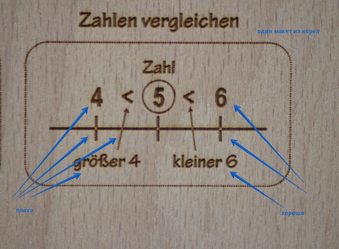

Я сделал один готовый макет (дощечка для сына в школе, у него с математикой туго)) в режиме "однонаправленной гравировки".
Вот результат.
В принципе с этим можно жить, но есть два неприятных момента, я показываю их на фото. Некоторые буквы и элементы, несколько ломаются, становятся зубчатыми. Пробовал гравировать в другом месте рабочего поля. Результат один в один.
Откуда могут быть такие глюки?
Мне ещё не хватает опыта сопоставить и охватить такие проблемы. Если есть глобальные, общие ошибки, фокус, люфт,... это как-то понятно, а вот когда не видима система ошибок, совсем не понятно.

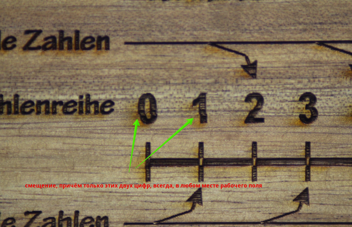

В чистом RDWorks гравирую шрифт. Симуляция показывает красивую картину и правильную обработку.
Видно как работают разные режимы гравировки (одна и двухстороняя) и что дает корректировка значения сдвига по Х. Это реально помогает. С этим можно жить.
Бог с ним, можно жить и с однонапраленным режимом выжига, но есть ещё одна беда.
Интересно получается когда я начинаю гравировать макет. Здесь результаты абсолютно разные у одинаковых элементов. Неважно как я загружаю через файл, JPG или через плагин. Некоторые элементы отображаются хорошо, некоторые получают зубчатые кромки.
Работаю в версии 8.01.42, попробовал в 8.01.26, результат такой же.
Откуда берутся эти зубцы, это уже не похоже на проблему с механикой?

Jurko писал(а):Откуда берутся эти зубцы
Может линзы от вибрации "пляшут"?

Rom327 писал(а):Может линзы от вибрации "пляшут"?
как смог проверил всё норм.
Если гравирую любые фигуры и текст созданные прямо в RDWorks - проблем никаких нет.

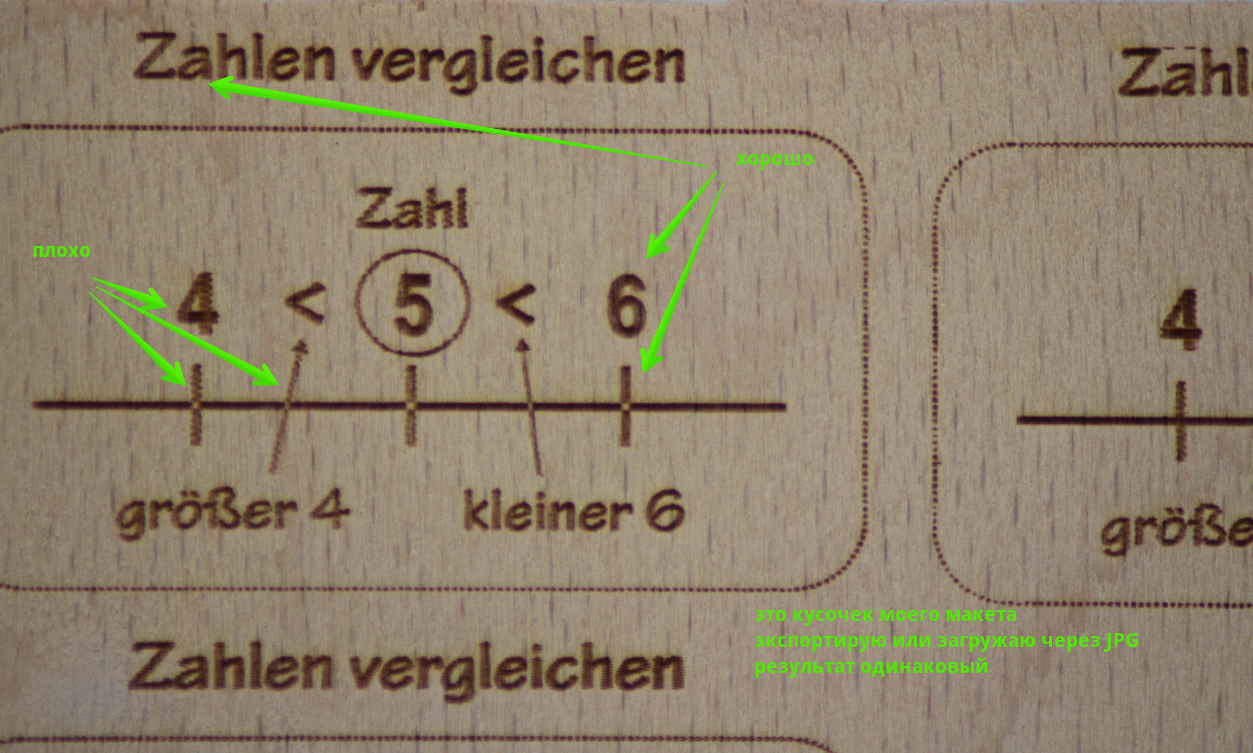

Всем привет,
стартану ещё одну попытку решить проблему со своим лазером.
Китаец, новый, 500x700мм, RUIDA, Version RDC V8.01.63, Controller RDC6442S-B(EC).
Оптика и механика выставлены насколько это возможно, геометрия нормальная.
Если я создаю любые макеты в РД, то всё гравируется нормально.
Если я загружаю свой макет из кореля, начинаются проблемы. И это не важно как он попадает в РД, через плагин, как DXF или JPG файл. Сохраняю файл напрямую в автокаде, проблема остается. Гравировка всегда проходит с одинаковыми ошибками — это зубцы на отдельных кромках частей макета.
Зубцы появляются всегда в одном и том же месте, не зависимо от типа загрузочного файла, место расположения на рабочем столе, скорости гравировки. Симуляция показывает красивые дорожки передвижения. Работаю в одностороннем режиме гравировки.
Если я поворачиваю макет на 90°, одни зубцы исчезают, другие появляются и остаются всегда.
В приложении исходный файл в DXF и фото проблем.
Кто сталкивался с подобными проблемами, подскажите пожалуйста, что с этим можно попробовать сделать?

Только что я сделал гравировку в independent mode, всё получилось красиво, но долго.
И ещё заметил один момент, когда голова находится слева, на экране руиды она показана справа. ?
