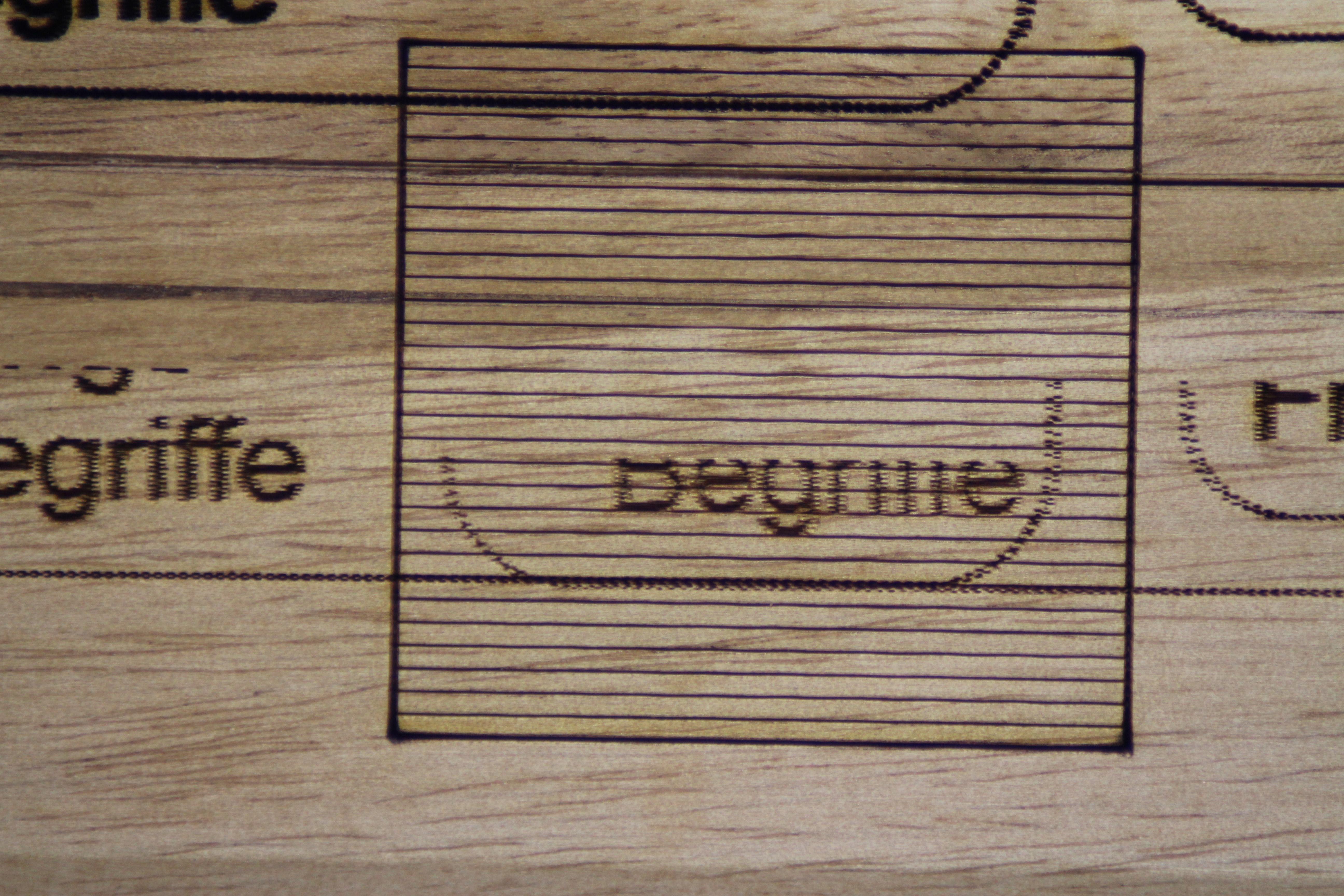

Размытые линии в середине макета? Rdworks Ruida RDC6442S
Jurko
Сообщения: 25
Зарегистрирован: 30 май 2018, 13:32
Re: Размытые линии в середине макета? Rdworks Ruida RDC6442
Сообщение Jurko »
Что неправильно в моем размышлении?
Я думаю:
Гравировка при "однонаправленной гравировке" дает нормальный результат. Если выбран режим "двухнаправленная гравировка" то появляется размытие в каждой строке. Если бы проблема была в механике, то размытие должно было бы появляться только на каждой второй строке. Значит вопрос в программных настройках???

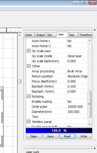

сохранили или записали кнопой write?
шпулю попробовать подтянуть винт(ы) ее крепления
еще можно попробовать поиграть с параметром компенсации люфта (backslash) на вкладке user, там так же, как в настройках - прочитать, ввести значение, записать.
Jurko писал(а):Если бы проблема была в механике, то размытие должно было бы появляться только на каждой второй строке
дык оно так и проявляется - каждая вторая строка сдвинута относительно соответствующей ей первой)

записал кнопой write, потом считал, проверил, значение установилось.
всем спасибо, буду тестировать дальше.

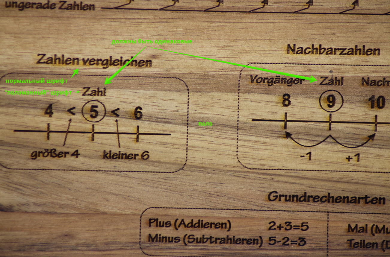

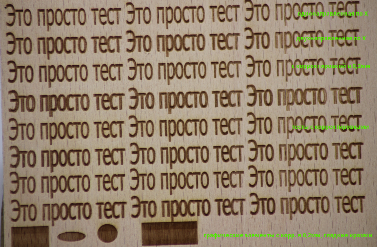

Спасибо, всем спасибо, я уже понял что всё идет к такой настройке. На крупном шрифте опробовал, получается, постараюсь настроить всю маску и протестить.
Я сделал один готовый макет (дощечка для сына в школе, у него с математикой туго)) в режиме "однонаправленной гравировки".
Вот результат.
В принципе с этим можно жить, но есть два неприятных момента, я показываю их на фото. Некоторые буквы и элементы, несколько ломаются, становятся зубчатыми. Пробовал гравировать в другом месте рабочего поля. Результат один в один.
Откуда могут быть такие глюки?
Мне ещё не хватает опыта сопоставить и охватить такие проблемы. Если есть глобальные, общие ошибки, фокус, люфт,... это как-то понятно, а вот когда не видима система ошибок, совсем не понятно.
002.jpg bei 65,5% (Ebene 1, RGB_8#) _ 2020-01-20 15.57.11.png (4711 просмотров) <a class='original' href='./download/file.php?id=175223&mode=view' target=_blank>Загрузить оригинал (1.37 МБ)</a>

Попробуйте в чистом RDWorksе цифры выгравировать и геометрические фигуры.
Может плагин вносит ошибку? Что показывает симуляция?

В чистом RDWorks гравирую шрифт. Симуляция показывает красивую картину и правильную обработку.
Видно как работают разные режимы гравировки (одна и двухстороняя) и что дает корректировка значения сдвига по Х. Это реально помогает. С этим можно жить.
Бог с ним, можно жить и с однонапраленным режимом выжига, но есть ещё одна беда.
Интересно получается когда я начинаю гравировать макет. Здесь результаты абсолютно разные у одинаковых элементов. Неважно как я загружаю через файл, JPG или через плагин. Некоторые элементы отображаются хорошо, некоторые получают зубчатые кромки.
Работаю в версии 8.01.42, попробовал в 8.01.26, результат такой же.
Откуда берутся эти зубцы, это уже не похоже на проблему с механикой?

Jurko писал(а):Откуда берутся эти зубцы
Может линзы от вибрации "пляшут"?

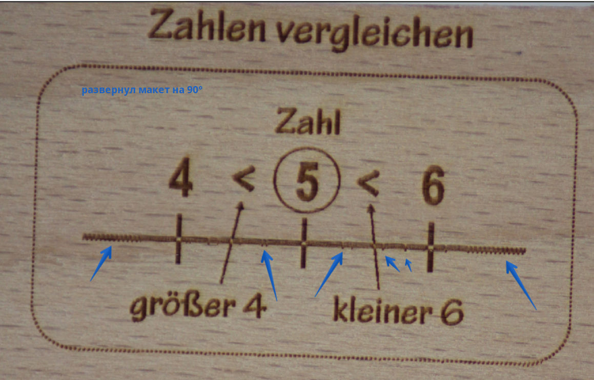

Зубцы на кромках отдельных элементов макета, RUIDA RDC6442S
Сообщение Jurko »
Всем привет,
стартану ещё одну попытку решить проблему со своим лазером.
Китаец, новый, 500x700мм, RUIDA, Version RDC V8.01.63, Controller RDC6442S-B(EC).
Оптика и механика выставлены насколько это возможно, геометрия нормальная.
Если я создаю любые макеты в РД, то всё гравируется нормально.
Если я загружаю свой макет из кореля, начинаются проблемы. И это не важно как он попадает в РД, через плагин, как DXF или JPG файл. Сохраняю файл напрямую в автокаде, проблема остается. Гравировка всегда проходит с одинаковыми ошибками — это зубцы на отдельных кромках частей макета.
Зубцы появляются всегда в одном и том же месте, не зависимо от типа загрузочного файла, место расположения на рабочем столе, скорости гравировки. Симуляция показывает красивые дорожки передвижения. Работаю в одностороннем режиме гравировки.
Если я поворачиваю макет на 90°, одни зубцы исчезают, другие появляются и остаются всегда.
В приложении исходный файл в DXF и фото проблем.
Кто сталкивался с подобными проблемами, подскажите пожалуйста, что с этим можно попробовать сделать?

Только что я сделал гравировку в independent mode, всё получилось красиво, но долго.
И ещё заметил один момент, когда голова находится слева, на экране руиды она показана справа. ?
