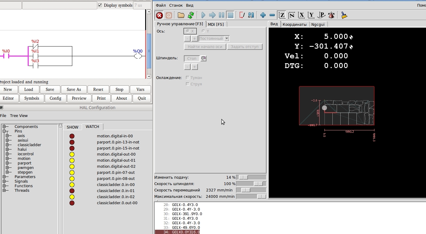

Вопрос на рисунке.
(017)_~1.JPG (2115 просмотров) <a class='original' href='./download/file.php?id=11430&mode=view' target=_blank>Загрузить оригинал (176.4 КБ)</a>

1240 писал(а):куда смотреть?
вот мы смотрим на пины в halshow
это картина при загруженном емс (еще ичего не включалось):
Рабочий стол 1.jpg (2087 просмотров) <a class='original' href='./download/file.php?id=11443&mode=view' target=_blank>Загрузить оригинал (298.21 КБ)</a>
сняли авост , вкл, :
Рабочий стол 1(001).jpg (2087 просмотров) <a class='original' href='./download/file.php?id=11444&mode=view' target=_blank>Загрузить оригинал (316.3 КБ)</a>
поехали попрограмме -
вот это место отработали :
M64 P00
o<down>call
M64 P02
скрин на этот момент
сигнал с концевика ПЦ пришел - контроль вкл - сигнал дуга есть
Рабочий стол 1(002).jpg (2087 просмотров) <a class='original' href='./download/file.php?id=11445&mode=view' target=_blank>Загрузить оригинал (295.3 КБ)</a>
вот тут сняли дугу - авост:
Рабочий стол 1(003).jpg (2087 просмотров) <a class='original' href='./download/file.php?id=11446&mode=view' target=_blank>Загрузить оригинал (333.18 КБ)</a>
открывайте тот же набор пинов и поэтапно смотрите

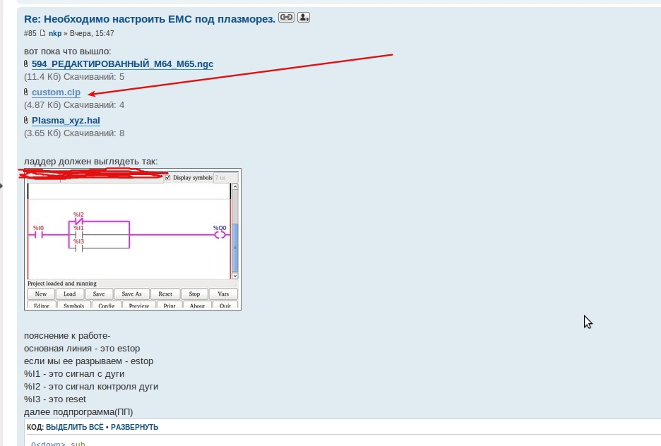

Содержимое custom.clp у меня выглядит по другому.
И не могу найти classicladder.0.out-00.
Screenshot.png (2082 просмотра) <a class='original' href='./download/file.php?id=11447&mode=view' target=_blank>Загрузить оригинал (140.73 КБ)</a>
Screenshot-1.png (2081 просмотр) <a class='original' href='./download/file.php?id=11448&mode=view' target=_blank>Загрузить оригинал (168.08 КБ)</a>
Сообщения: 8167
Репутация: 1589
Re: Необходимо настроить ЕМС под плазморез.
Сообщение nkp »
будьте внимательней :)
Выделение.jpg (2080 просмотров) <a class='original' href='./download/file.php?id=11449&mode=view' target=_blank>Загрузить оригинал (140.75 КБ)</a>

вот файлы с разблокировкой после estop(я иногда пишу "авост" ,а в иногда "estop" - но имею в виду
одно и то же - аварийную остановку)
594_РЕДАКТИРОВАННЫЙ_M64_M65.ngc
(11.42 КБ) 985 скачиваний
custom.clp
(4.87 КБ) 968 скачиваний
Plasma_xyz.hal
(3.92 КБ) 1004 скачивания
по хал файлу :
вместо предупреждения теперь команда - M64 P04
net avost       motion.digital-out-04         classicladder.0.in-05   # M64 P04 EStop если >10c M65 P04
если не опустился ПЦ - то именно она вызывает estop
время 10 секунд откорректировать на нужное (конечно с небольшим запасом)
с 11 ноги вывести кнопку "reset"
теперь по файлу ж-кодов:
во первых начинать с ж90 - потому как при авост на средине программы - после reset и попытки
возобновить работу без перезагрузки емс ,система пытается безуспешно начать работу с ж91
потом в шапке идут команды деактивирования командных пинов - это тоже на случай авост посреди программы:
Выделение(002).jpg (2064 просмотра) <a class='original' href='./download/file.php?id=11462&mode=view' target=_blank>Загрузить оригинал (154.45 КБ)</a>
по ладдеру- он у вас должен сейчас выглядеть вот так:
Выделение(003).jpg (2064 просмотра) <a class='original' href='./download/file.php?id=11463&mode=view' target=_blank>Загрузить оригинал (84.92 КБ)</a>
