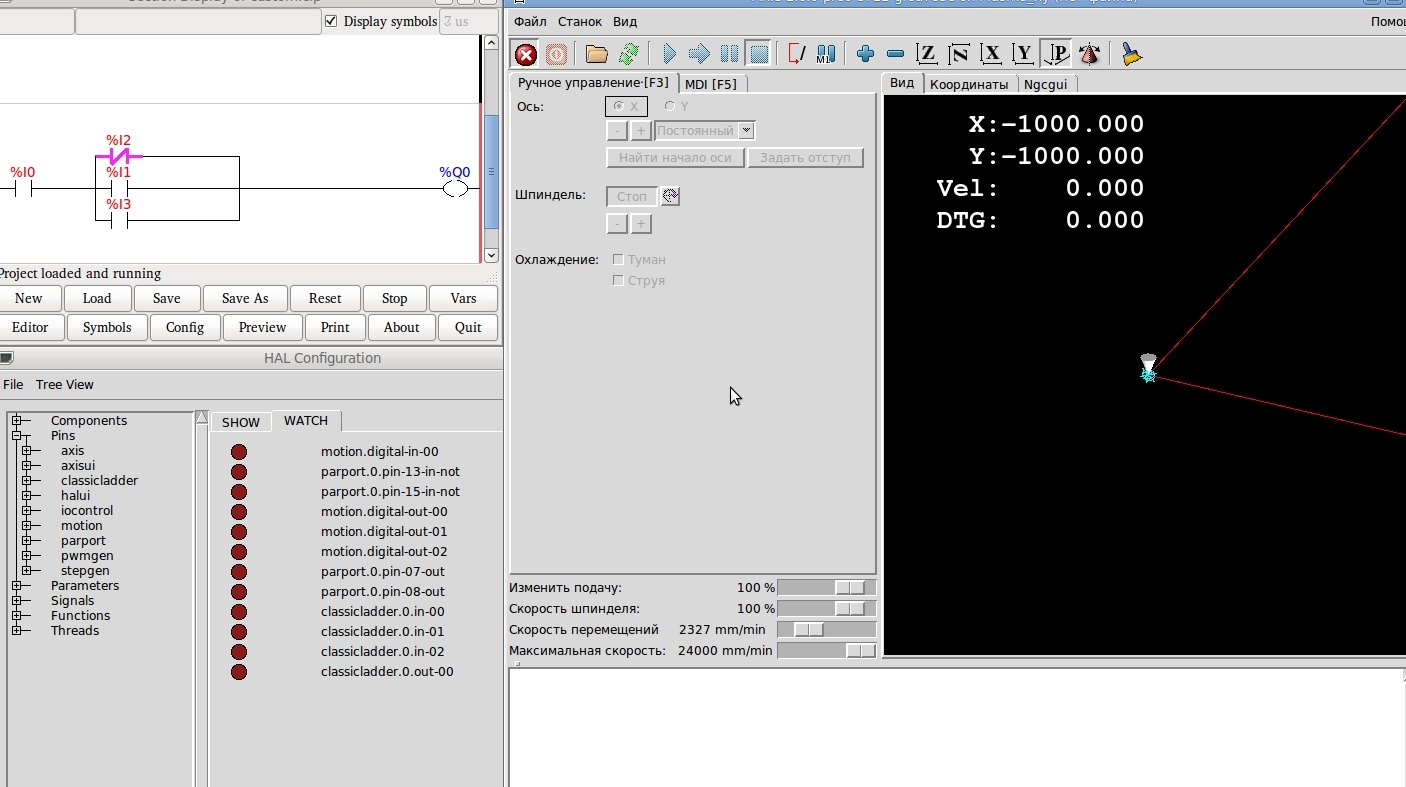

1240 писал(а):куда смотреть?
вот мы смотрим на пины в halshow
это картина при загруженном емс (еще ичего не включалось):
Рабочий стол 1.jpg (2198 просмотров) <a class='original' href='./download/file.php?id=11443&sid=72c2740696a14011c725e5f9ea10eb82&mode=view' target=_blank>Загрузить оригинал (298.21 КБ)</a>
сняли авост , вкл, :
Рабочий стол 1(001).jpg (2198 просмотров) <a class='original' href='./download/file.php?id=11444&sid=72c2740696a14011c725e5f9ea10eb82&mode=view' target=_blank>Загрузить оригинал (316.3 КБ)</a>
поехали попрограмме -
вот это место отработали :
M64 P00
o<down>call
M64 P02
скрин на этот момент
сигнал с концевика ПЦ пришел - контроль вкл - сигнал дуга есть
Рабочий стол 1(002).jpg (2198 просмотров) <a class='original' href='./download/file.php?id=11445&sid=72c2740696a14011c725e5f9ea10eb82&mode=view' target=_blank>Загрузить оригинал (295.3 КБ)</a>
вот тут сняли дугу - авост:
Рабочий стол 1(003).jpg (2198 просмотров) <a class='original' href='./download/file.php?id=11446&sid=72c2740696a14011c725e5f9ea10eb82&mode=view' target=_blank>Загрузить оригинал (333.18 КБ)</a>
открывайте тот же набор пинов и поэтапно смотрите

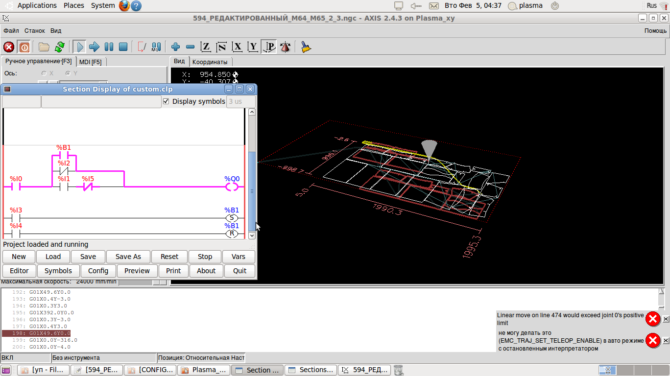

Содержимое custom.clp у меня выглядит по другому.
И не могу найти classicladder.0.out-00.
Screenshot.png (2193 просмотра) <a class='original' href='./download/file.php?id=11447&sid=72c2740696a14011c725e5f9ea10eb82&mode=view' target=_blank>Загрузить оригинал (140.73 КБ)</a>
Screenshot-1.png (2192 просмотра) <a class='original' href='./download/file.php?id=11448&sid=72c2740696a14011c725e5f9ea10eb82&mode=view' target=_blank>Загрузить оригинал (168.08 КБ)</a>

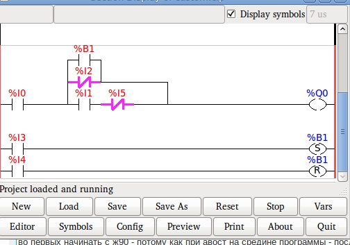

по ладдеру- он у вас должен сейчас выглядеть вот так:
Выделение(003).jpg (2175 просмотров) <a class='original' href='./download/file.php?id=11463&sid=72c2740696a14011c725e5f9ea10eb82&mode=view' target=_blank>Загрузить оригинал (84.92 КБ)</a>
да- группа команд на деактивацию пинов в конце Ж-кодов:
M64 P03
M65 P00
M65 P01
M65 P02
M65 P03
M65 P04
M2

Обнаружено
Если аварийный останов сработал
то даже после сброса по пин11
диаграмма переходит в другое устойчивое состояние (смотри рис).
И система может продолжать движение без остановок.
Наблюдение второе:
Если лист выгнулся, то сигнал дуги может появиться раньше полного опускания ПЦ.
Это событие не есть авария (главное, чтобы движение не началось до полного опускания ПЦ).
222.png (2122 просмотра) <a class='original' href='./download/file.php?id=11525&sid=72c2740696a14011c725e5f9ea10eb82&mode=view' target=_blank>Загрузить оригинал (123.91 КБ)</a>

1240 писал(а):Если аварийный останов сработалто даже после сброса по пин11диаграмма переходит в другое устойчивое состояние (смотри рис).
да - так и задумано
это состояние позволяет повторно запустить программу
а уж там в шапке команды на деактивацию этих виртуальных контактов в ладдере
